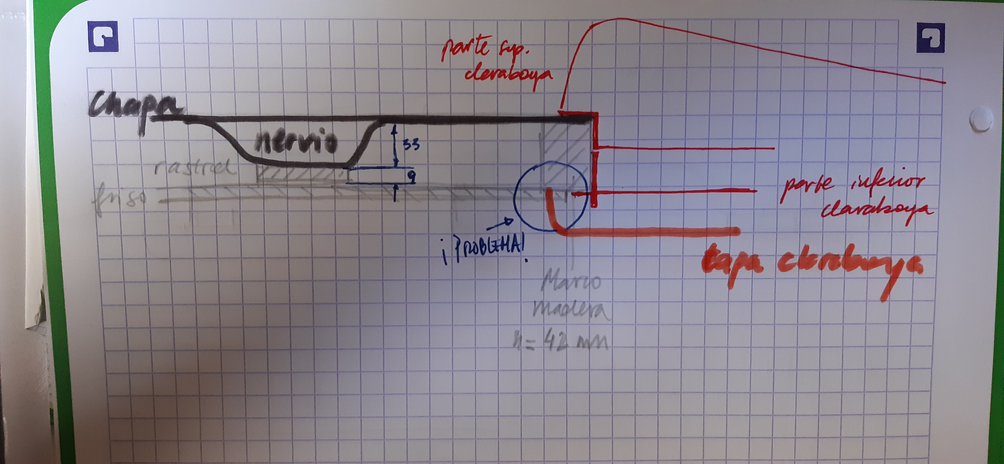

Estoy montando claraboya Dometic mini heiki style de 40x40, altura entre 25-42mm, en mi Jumper L2H2. La he situado en la zona delantera que viene predeterminada, de manera que me apoya perfectamente en el mismo plano (evitando las ondulaciones de la chapa).
He fabricado un marco de madera de altura 42mm con la intención de apoyar en el sobrante el friso que vendrá después, ya que el hueco del nervio son 33mm y pondré un rastrel de 9mm.
El problema es que al situar el embellecedor de la claraboya (donde va la mosquitera) entra quedando al ras de la parte interior, imposibilitando que me entre el friso hasta ahí.
Me encuentro con el dilema,
1.apuesto por el encaje como toca del embellecedor y corto el friso a tocar de éste, quedando en voladizo unos 20cm. y con el corte visto.
2. Meto el friso hasta el marco de madera como tenia pensado y aguanto el embellecedor de otra manera, tapando la junta del friso.
No sé si alguien se ha encontrado con este dilema. Si hubiera cogido eñ modelo de 42-63mm de dometic igual tendria mas margen, pero con lo que tengo no sé como rematar bien la jugada.
Esto es un croquis del montaje

Alguna idea?

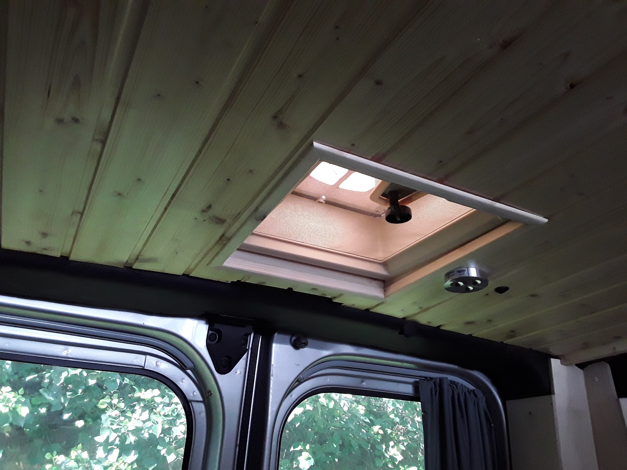

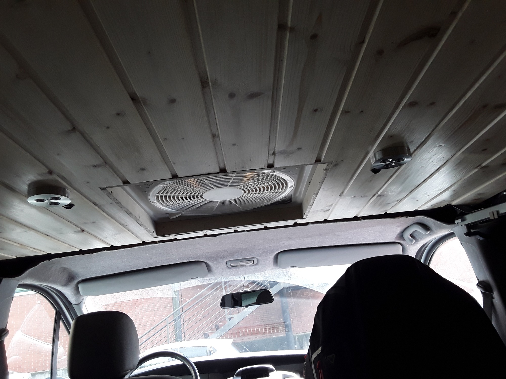

karpintxiki
En estas fotos puedes ver como lo he rematado yo. Le puse unos trozos del propio friso en vertical y después rematando la esquina un esquinero de 20mm.
Creo que es algo parecido lo que buscas.
maikelnait82
Cita de: karpintxiki en Mayo 16, 2021, 07:30:41 amEn estas fotos puedes ver como lo he rematado yo. Le puse unos trozos del propio friso en vertical y después rematando la esquina un esquinero de 20mm.
Ah pues queda niquelao! Me lo apunto
