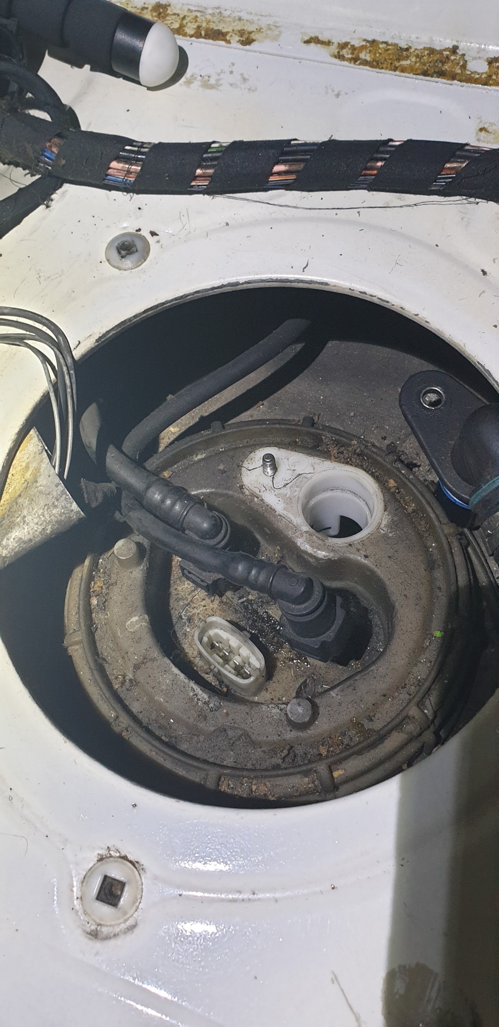

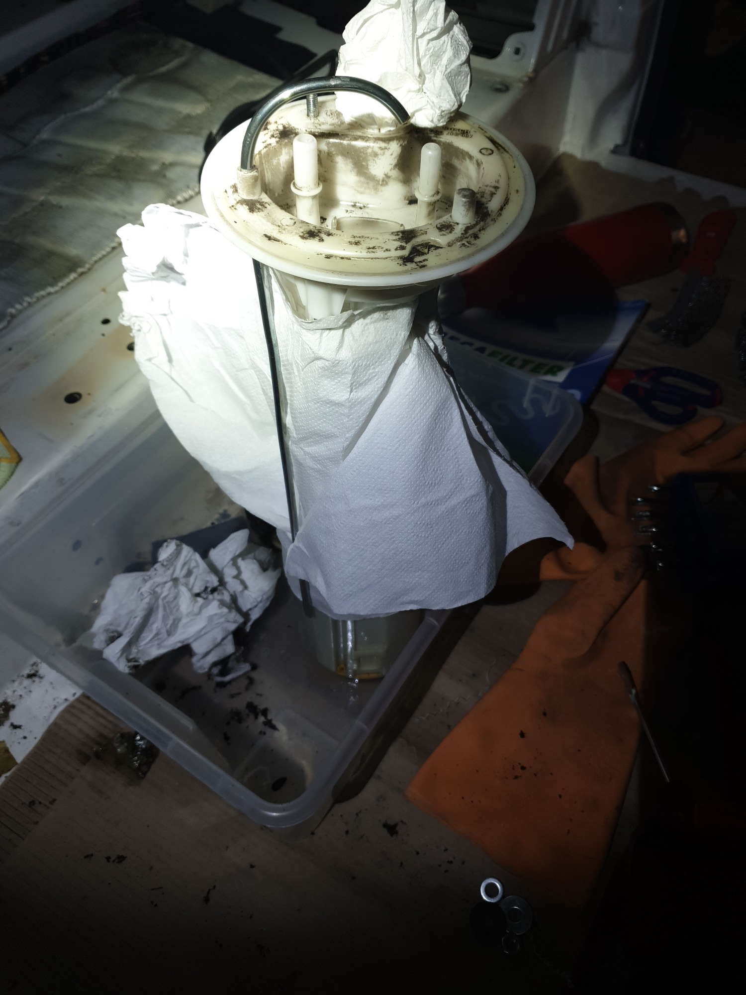

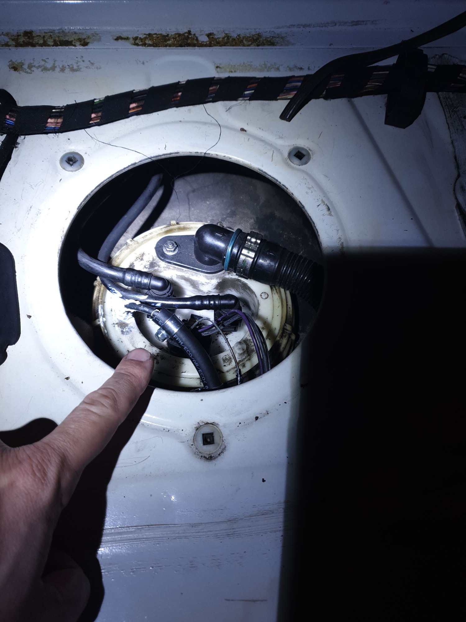

Para la instalación de la calefacción, una Planar 4D, me decanté por poner el espadín en el aforador porque leí que era lo más recomendable, en contra de hacer el empalme en el tubo de retorno.
La verdad es que es bastante fácil, siempre se tiene le miedo al toquetear ciertos elementos, como el aforador del depósito, pero es una tarea bastante sencilla.
Cuando quitamos la tapa del suelo para acceder al aforador veremos una rosca grande con muescas en su borde, hay que poner un destornillador plano grande y con un martillo ir dándole para que gire, suele estar bastante fuerte, paciencia y maña y al final sale.
Una vez desenroscado ya vemos el aforador con sus conexiones, las desenchufamos, haced una foto antes para saber luego donde va cada tubo.
Luego mientras manipuláis el aforador tapad bien el agujero del depósito para que no caiga nada dentro, porque luego eso que caiga puede ir hacia el motor y liarla, y la pequeña cubeta que lleva el aforador también taparla para que al agujerear no le caiga nada dentro.
Sacamos el aforador y con la ayuda del taladro hay que hacer un agujero en la parte superior para meter el espadín. El espadín hay que cortarlo. Medid la distancia desde el agujero hasta el fondo y luego acortarlo 5 cms, porque el aforador "amortigua" y se hunde más de lo que veis, entonces si no dejáis ese margen os puede chocar con el fondo. No es malo pero se hace para que en caso de que os quede poco gasoil en el depósito, antes os quedéis sin calefacción que sin poder arrancar la furgo.
Yo quité la parte que va con la rosca del espadín y dejé lo que viene siendo un tubo metálico, hice el agujero en el lateral, pasé el espadín y sellé con silicona Total Tech de Ceys que es muy resistente y fuerte.
Puse el primer tramo de tubo de goma para gasoil que viene con la calefacción y lo apreté con las arandelas, después volví a poner el aforador en su sitio. Esta parte es algo más complicadilla porque no encaja ni se hunde bien a la primera y hay que ir con cuidado de que no se caiga nada de suciedad dentro del depósito, pero como al principio, maña y paciencia. Volver a poner la rosca y apretar bien. Entonces ya volvemos a poner la piña eléctrica y las conexiones de gasoil. Con la calefacción viene un tubo tecalan bastante largo que es el que hay que conectar al tubo de goma que he puesto en el espadín y es el encargado de llevar el gasoil hasta la bomba y a la calefacción. Entre el depósito y la carrocería hay un hueco que pasa justito ese tubo largo y va a parar al suelo, entonces yo lo pasé por ahí y de momento no he hecho más instalación, está cogido a las grapas que hay en el suelo de la furgoneta hasta que continue con la instalación de la calefacción.

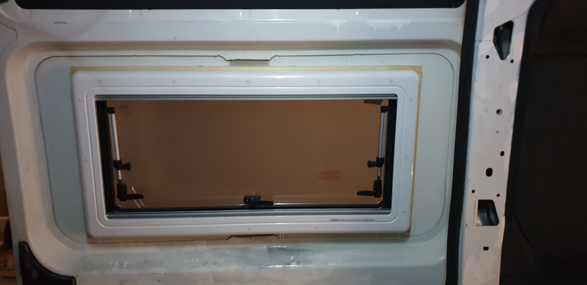

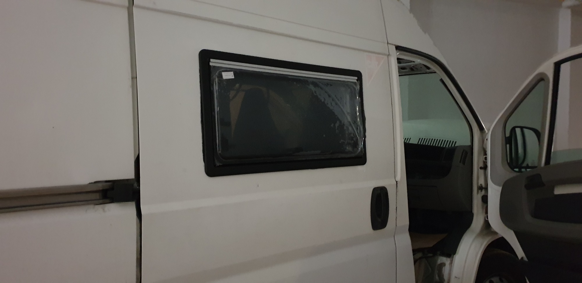

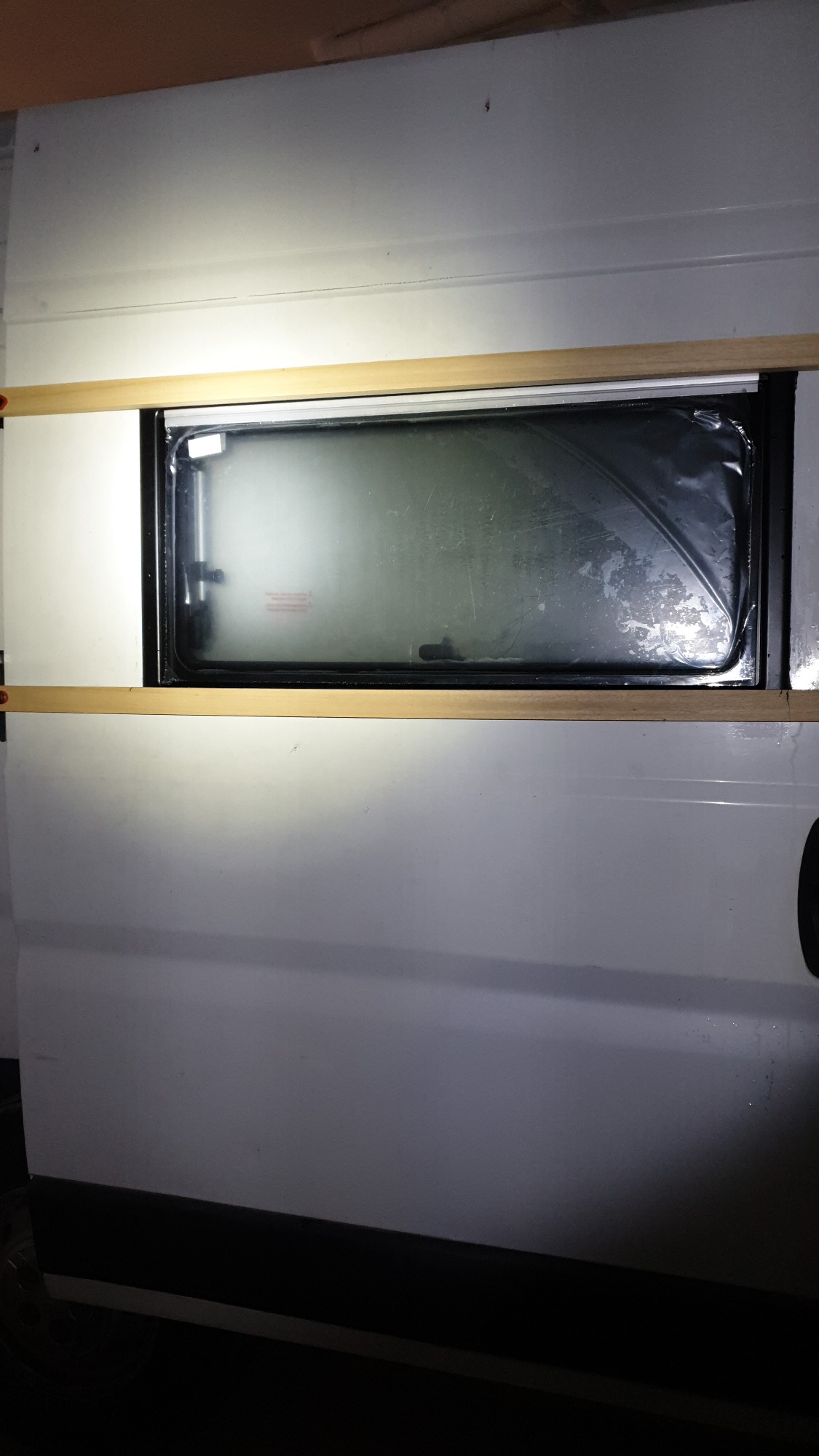

Ahora viene la ventana lateral en la puerta corredera. No queríamos un gran ventanal así que hemos puesto una Carbest de 900x450 abatible.
Como he mencionado antes con lo del aforador, si es la primera vez, hacer ciertas cosas da miedo, pero una vez lo haces dices: "¡dame más ventanas!"
Pues eso, como dicen otros foreros y profesionales, medir, medir y volver a medir. Una vez has medido quince veces mínimo, haces las marcas y ahora voy a explicar cómo lo hicimos, que no será la mejor seguramente pero ha quedado bien.
Cuando ya tienes todas las marcas y la línea de corte dibujada hicimos agujeros con el taladro en cada esquina para poder meter la hoja de la caladora. Decidimos hacerlo con caladora por dos motivos, porque no tengo amoladora y porque leyendo recomiendan la caladora ya que no hace chispas, y las chispas son virutas metálicas que luego se quedan dentro de la furgoneta y eso al final se oxidará.Pusimos cinta de carrocero para que con la placa de la caladora, al ir cortando, no marquemos la puerta.
Después es coger la caladora con hoja de metal y cortar la plancha.
Cuando ya la has cortado y sentirte orgulloso, con una lima repasas todos los bordes y quitas las posibles rebabas que hayan quedado. Después hay que pintar todo el borde con pintura antióxido. Nosotros hemos usado ESMALTE HIERRO LISO BLANCO BRILLANTE OXIRITE, es la misma con la que pintamos el interior de la caja. Pintamos y dejamos secar.
Las ventanas de Carbest son bastante fáciles de poner. Hay que hacer un marco de madera, nosotros usamos listones de samba de 20x30.
En la cara interna de la ventana hay que poner muuucho butilo, si luego al apretar la ventana rebosa, casi que mejor, se puede quitar. La ventana lleva unas "mordazas" con rosca que una vez presentas la ventana vas roscando estas mordazas contra el marco de madera y así se queda fijado, hay que apretar bien.
Igualmente le puse unas maderas con sargentos apretando bien para que el butilo se expanda bien por todo el interior de la ventana.

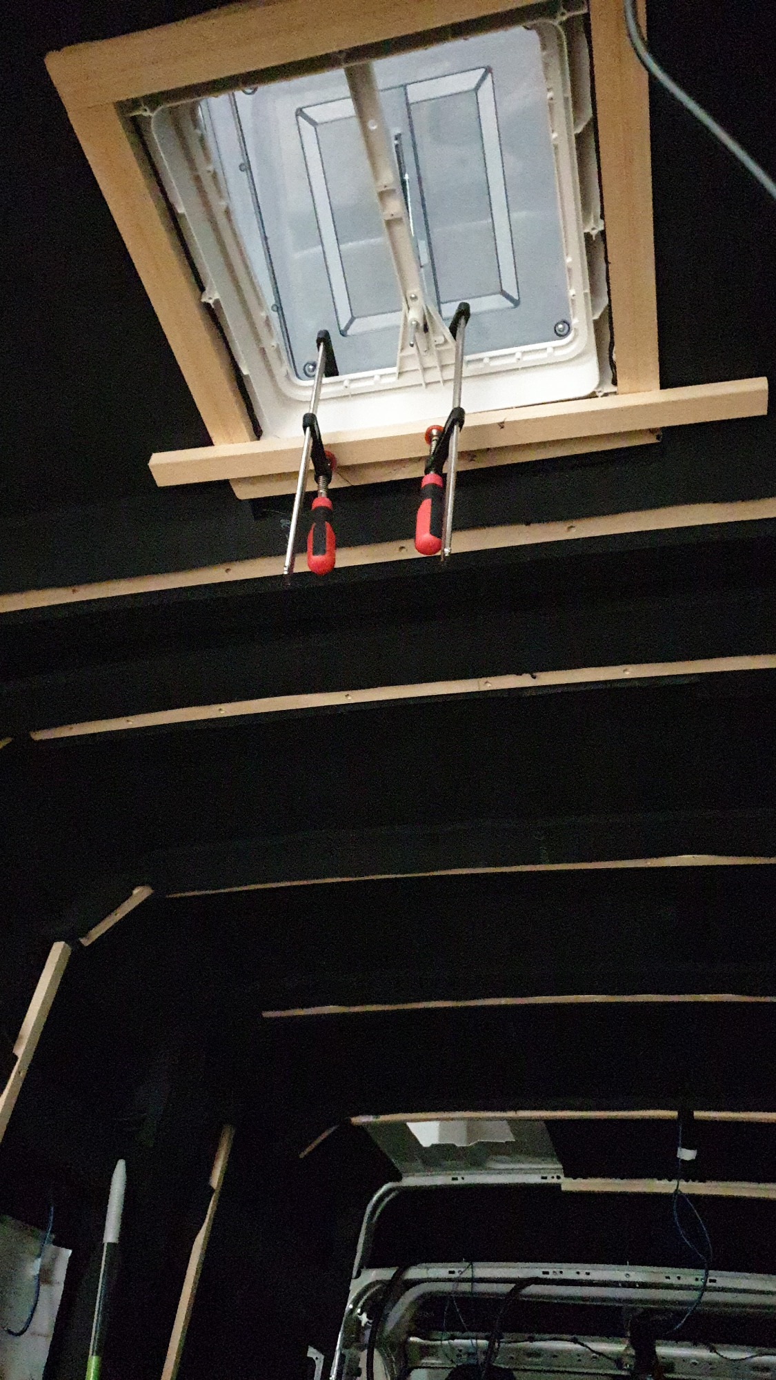

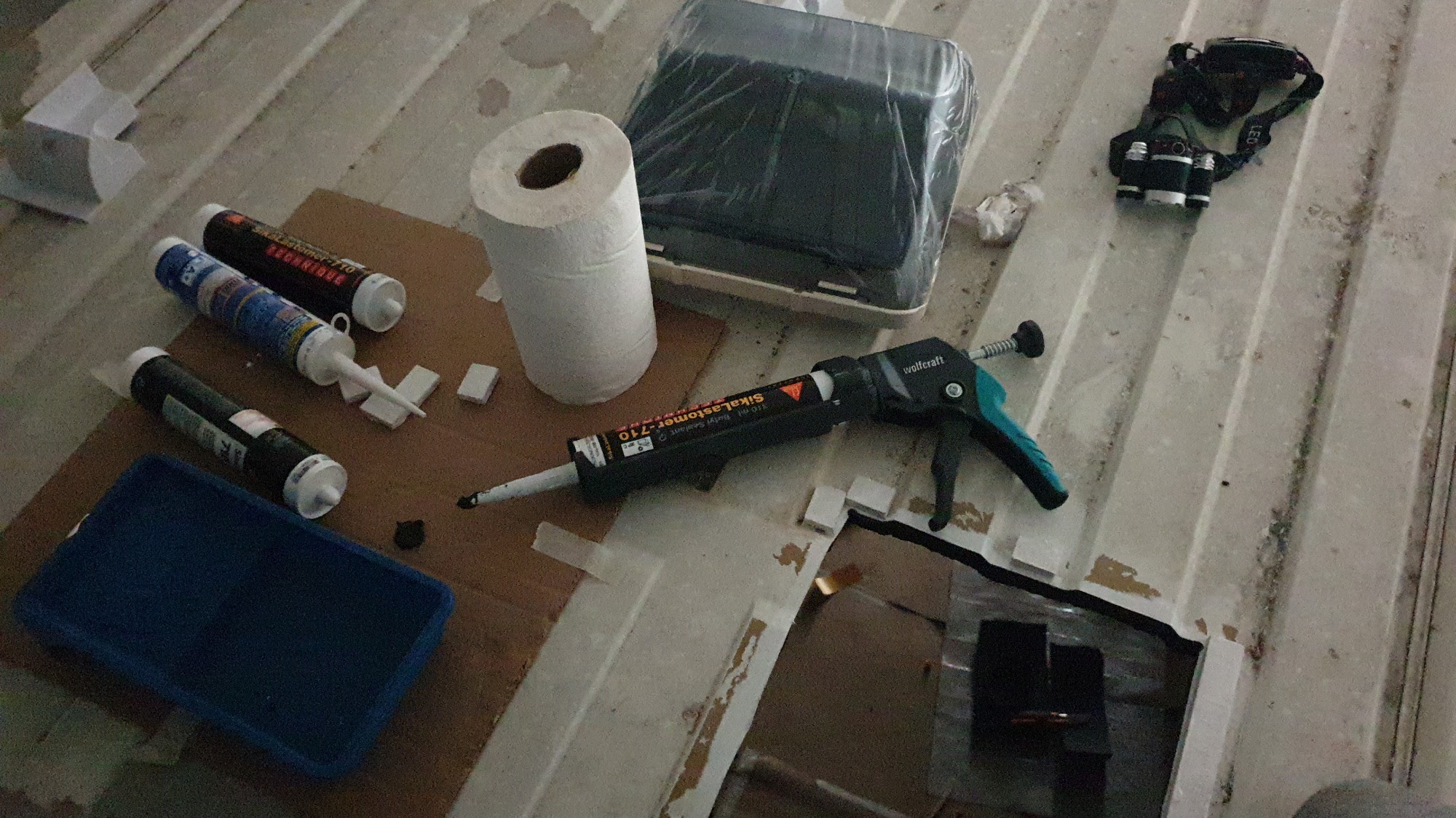

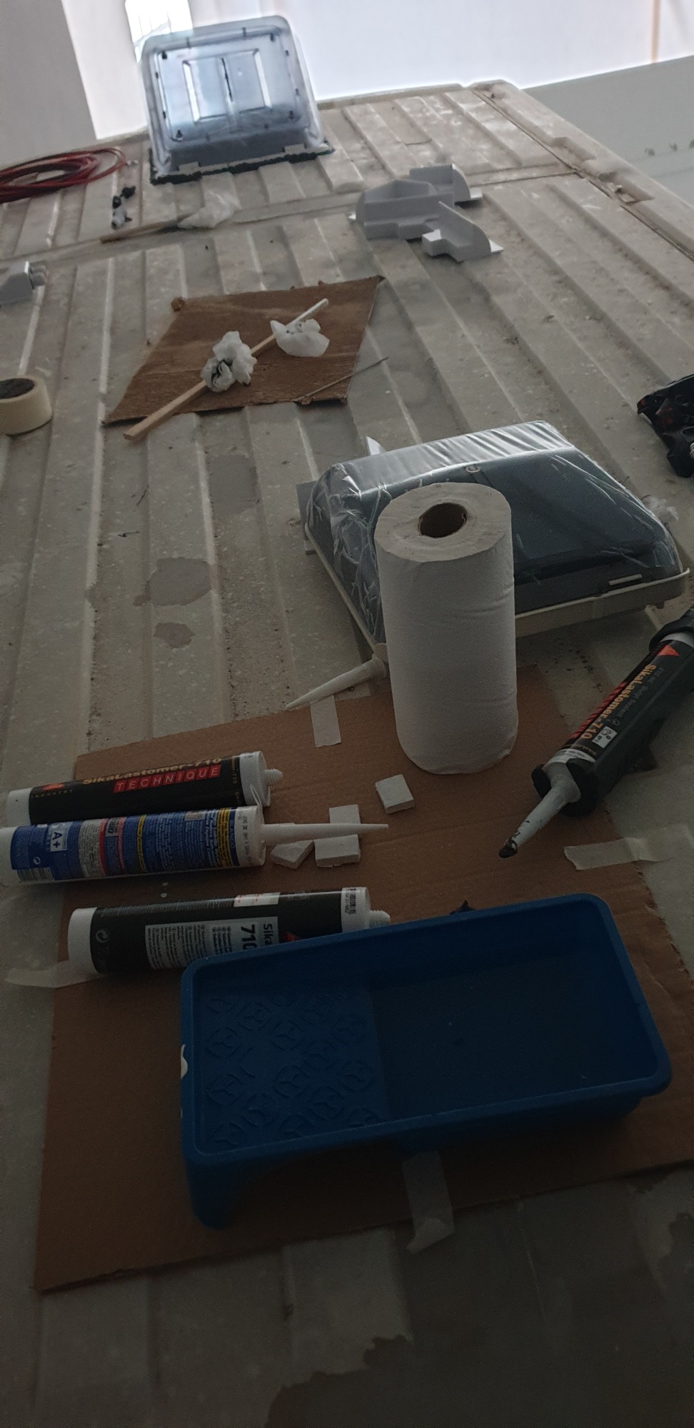

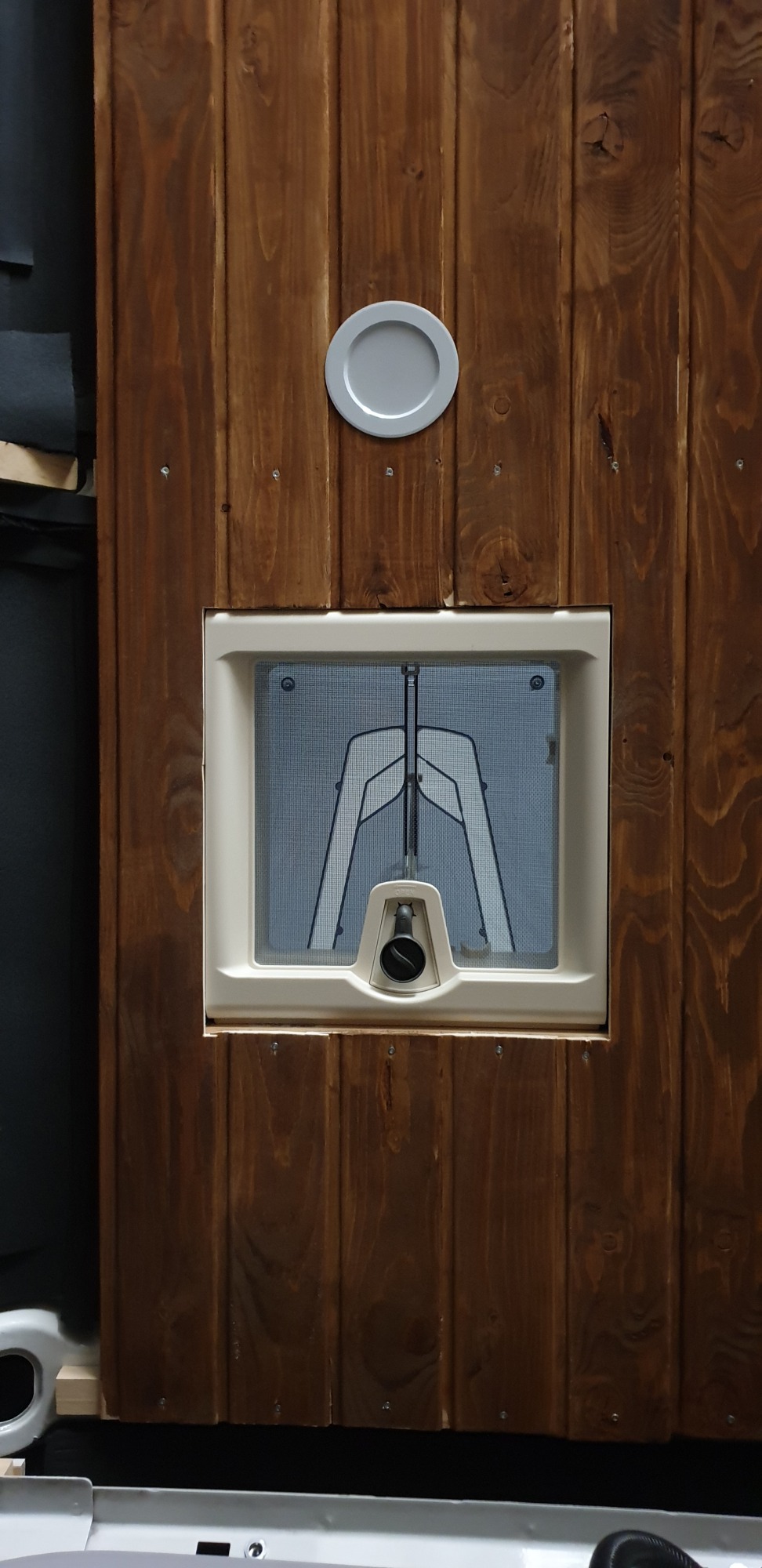

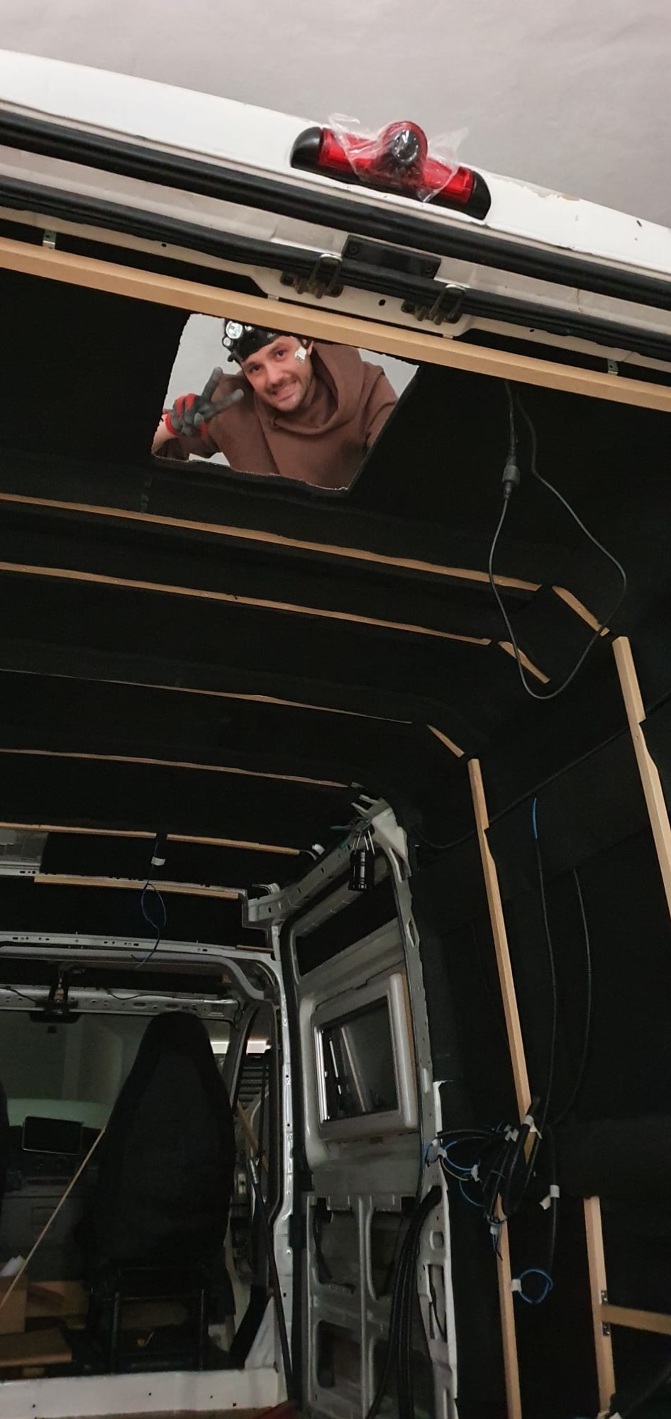

Siguiente paso, las claraboyas.
Hemos puesto dos, una que irá dentro del baño, Fiamma Vent 28 F (sin ventilador) y en el salón  Fiamma Vent 160 Crystal.
Aquí lo mismo que con la ventana lateral, no queríamos grandes ventanales por seguridad, sí que es verdad que hay claraboyas grandes que quedan de vicio.
Aquí tuve más historia, sobre todo con la pequeña.
La grande fue fácil, cortar la chapa, lijar y pintar. Mientras se seca haces el marco interior (samba de 20x30) y lo pegas con silicona. Luego presentas la claraboya y la aprietas, entonces hay que volver al techo y todos los huecos que quedan, porque el techo hace ondulaciones, hay que rellenarlos con butilo, parece más de lo que parece, pero como el butilo es bastante denso se rellena relativamente rápido, eso sí, gasté un tubo entero de negro, y luego puse encima butilo blanco.
El problema lo tuve con la claraboya pequeña. Las medidas de donde la quería poner las tomé desde dentro para que quedara lo más centrada posible en el techo del baño. Corté la chapa, la lijé y la pinté... y cuando la presenté vi que había un escalón. En la parte frontal de la caja, en el centro, tiene un rectángulo sobreelevado, pues tres cuartas de claraboya está en ese elevado y el resto al aire. Entonces hice los pasos normales que había que hacer, butilo, el marco de madera... y preparé trozos de madera con tapaporos y pintura de fachada impermeable. Entonces en las ranuras donde la claraboya no tocaba metí madera pintada con dos capas de pintura y con silicona. Y luego todo eso lo sellé con butilo. Lo pude solventar fácil pero me llevó más tiempo de faena y de quebradero de cabeza.

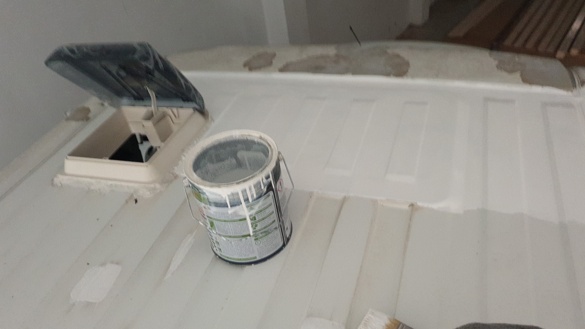

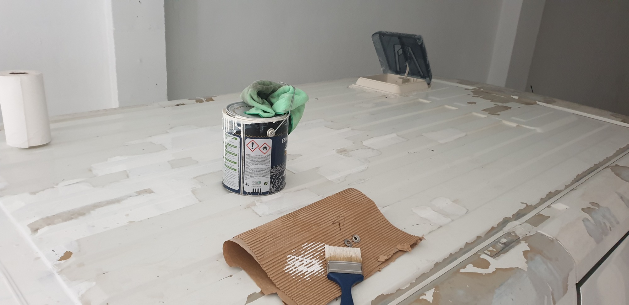

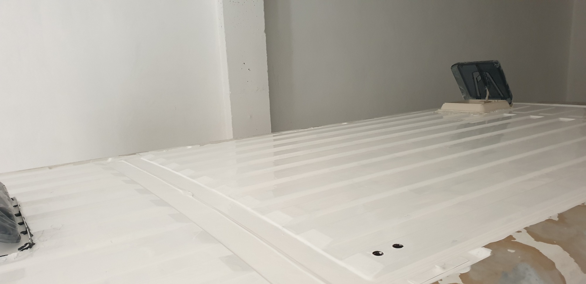

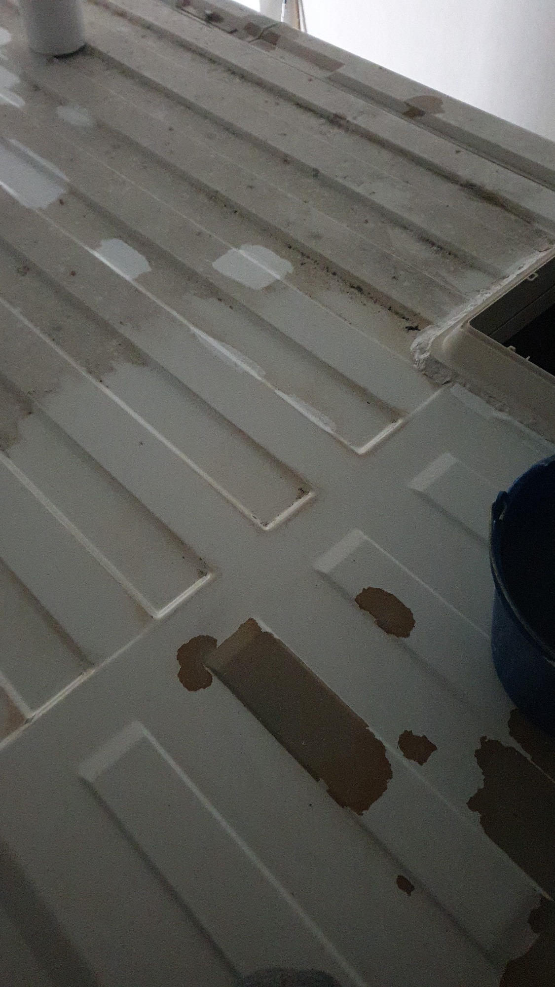

Como habéis visto en las fotos de las claraboyas, el techo estaba bastante perjudicado, entonces decidimos pintarlo entero. Entre medias de las claraboyas irá la placa solar que es bastante grande. Entonces me tocó limpiar todo el techo, rascar un poco con cepillo metálico y pintar todo el techo hasta los bordes con pintura metálica antióxido, y la verdad es que quedó bastante bien. Las zonas de las uniones de las planchas estaban bastante bien, no había agujeros y la silicona que ponen de casa se conservaba en buen estado, así que por si acaso y evitar futuras goteras puse buenos brochazos sin escurrir de pintura.
Los dos agujeros que se ven en la última foto es para pasar los cables de la placa.

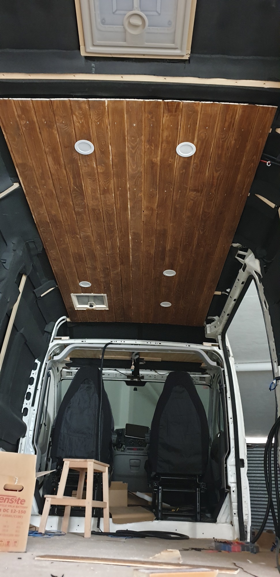

Una vez puestas las claraboyas y con los cables ya pasados por el techo tocaba forrarlo.
Nos decidimos por friso natural que pintaríamos con lasur color nogal. El tratamiento es bastante sencillo, directamente apliqué una capa de lasur. Nos decantamos por lasur porque era un producto que ya tenía en casa, le consulté a la tienda donde lo compré si era viable ponerlo en una furgoneta con este fin y me dijeron que sí. El lasur es un producto a poro abierto, respira la madera y repele el agua En las fotos sólo lleva una capa porque como iba a hacerle los agujeros para las luces e iba a cortarla pues luego se repasará con otra capa.
La idea era fijarlo al rastrel con grapas y clavos pero personalmente es una m... después de intentarlo, que se saliera una grapa, cada clavo a martillazos, que se volviera a salir de la grapa... le metí tornillos, más rápido y más resistente. Así que luego taparemos las cabezas de los tornillos con masilla de madera y pintaremos la segunda capa.
Después haré molduras para las claraboyas.
