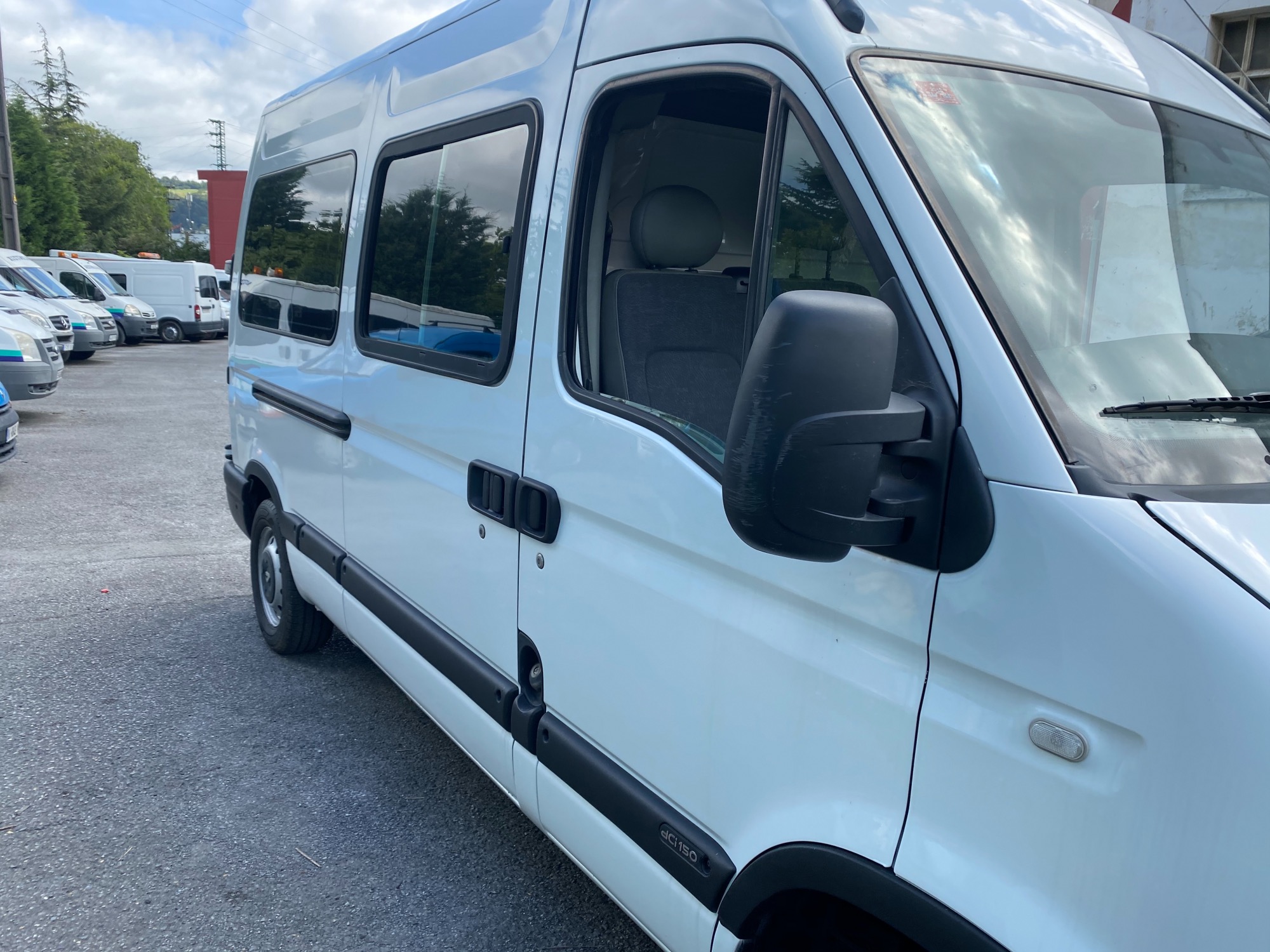

Hola,
He adquirido recientemente una ambulancia, anteriormente he tenido una v220 y necesitaba algo más grande, se presentó la ocasión de una Renault master de 2008 y me  .yupiii  .yupiii  .brinda tire a la piscina.
Estos días he ido avanzando os pongo algunas fotos
stratov62

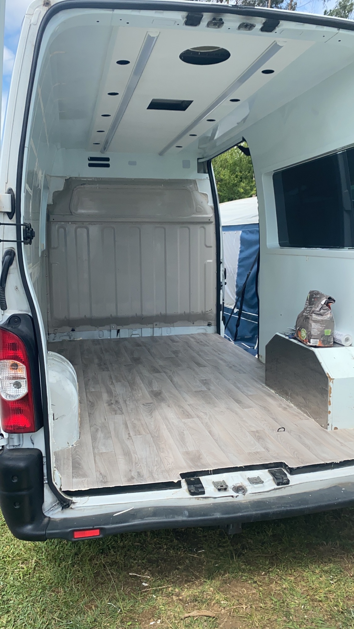

La semana pasada estuve de vacaciones y os pego algunos avances.
Tengo alguna duda que aprovecho a preguntaros ya que en el manual actual no viene, cuantos soportes son necesarios en el asiento okb, ya que me coincide debajo con el depósito de gasolina y es complicado. Gracias

Cita de: stratov62 en Octubre 15, 2020, 00:38:08 amLa semana pasada estuve de vacaciones y os pego algunos avances.
La estructura OKB creo que lleva tres raíles que deben ir pegados a la chapa y sujetos por abajo... para que el montaje sea correcto y homologable.
Me parece que no deberías haber puesto el suelo aún.
Suerte con la camperización!

Cita de: aluvi en Octubre 15, 2020, 10:10:05 amLa estructura OKB creo que lleva tres raíles que deben ir pegados a la chapa y sujetos por abajo... para que el montaje sea correcto y homologable.
Gracias, lo del suelo lo sé... pero me dado cuenta después...
Me refiero a los anclajes vienen 6 pero cuantos son obligatorios?
Enviado desde mi Redmi Note 8T mediante Tapatalk
aluvi
Creo que tienes que montarlos todos para que el montaje sea correcto y seguro. Piensa que ahí vas a llevar a personas... No escatimes en eso. Es mi opinión.

Mi idea es poner todos, el problema es que tengo el depósito de gasoil justo debajo u me coinciden dos, no sé si alguien ha tenido ese problema?

Donde el deposito de gasoil,comprueba en los bajos si te entraría el soporte, entre el depósito y el suelo. El depósito aunque lo parezca no va pegado al 100x100 al suelo igual con los huecos puedes meter los Anclajes necesarios. Y no te preocupes quitar el de pisto es muy fácil esperas a estar en reservisima y quitas dos cintas y 4tornillos y el depósito baja cuidado al descolgarlo con los tubos y los cables y esta. Y si vas a poner estacionaria aprobecha y métele la toma al depósito así te ahorras el meter una T en la línea de alimetacion.
