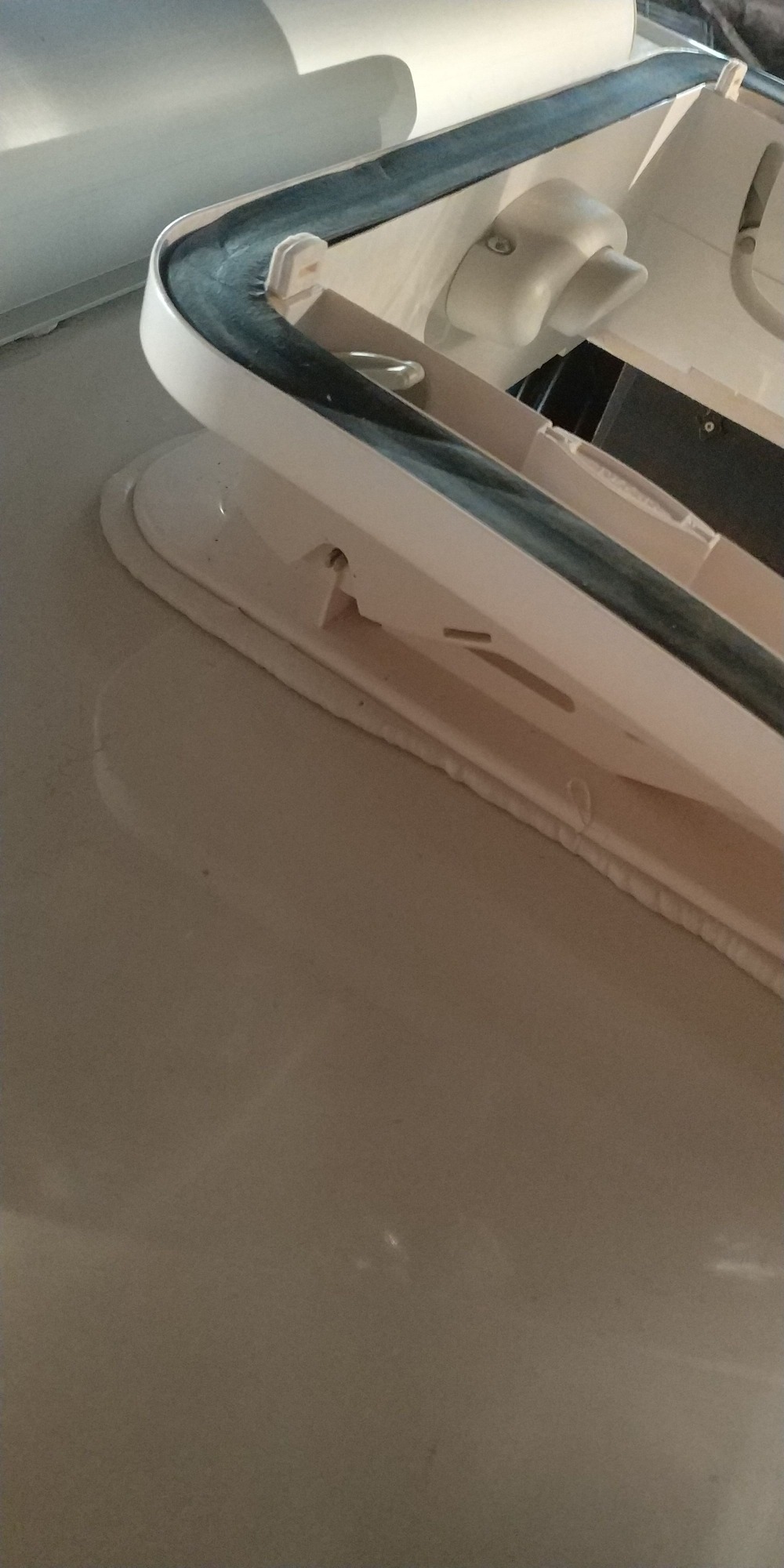

Hola! Una preguntilla... el sikalastomer710. Me ha rebosado bastante al instalar la ventana... de manera que ppñodría con el dedo dejarlo bien como si fuese silicona.

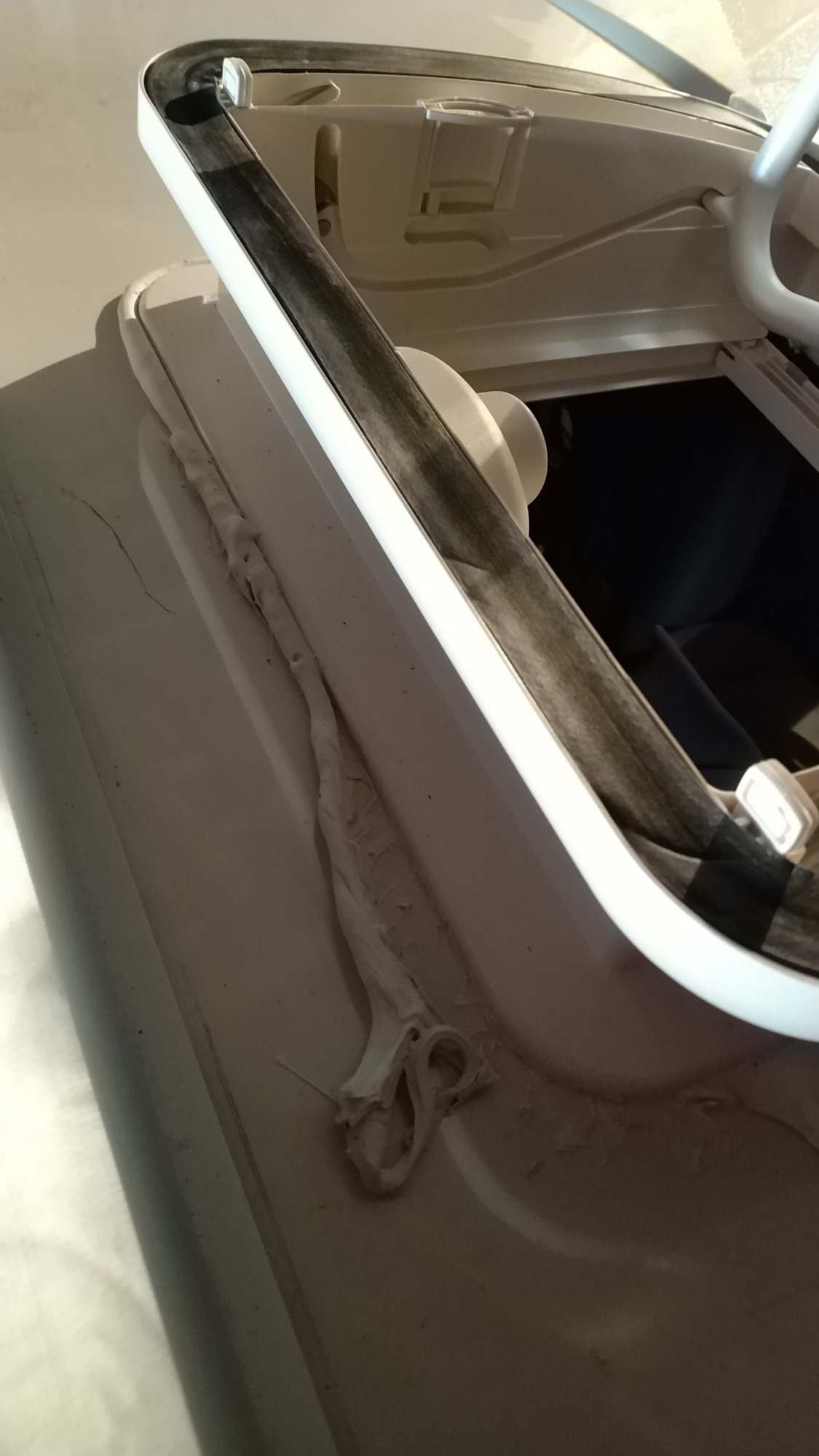

El sika 710 no llega a endurecer del todo, se queda como bien dices así como chicloso, yo lo que hice, al poner la claraboya, al apretar quedaba así.
Con la claraboya ya ùesta,después de dejar curar el butilo.retiré por fuera el sobrante y le metí cinta de butilo hecha como un churrito, para rematarlo todo decentemente.
Si no quieres usar cinta de butilo,puedes usar un polimero que pegue bien sobre plasticos, el de collak lo aconsejan en luluka popor ejemplo

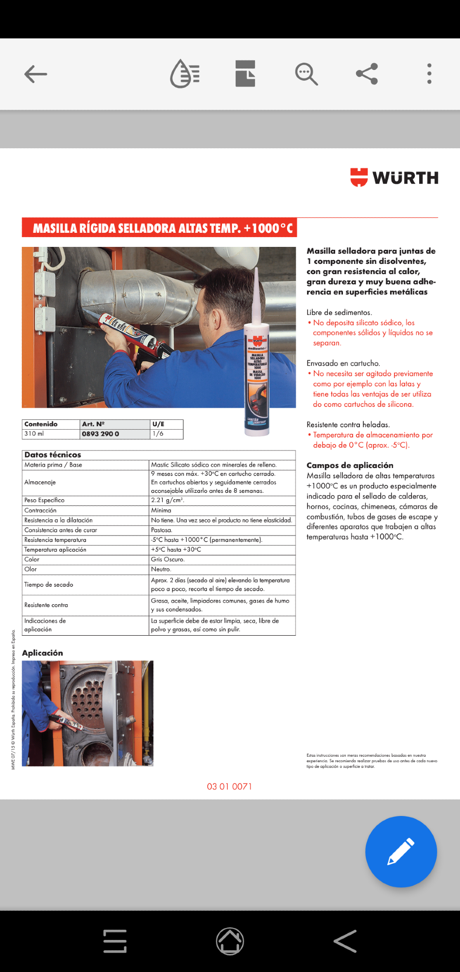

Aprovechando el tema necesito una silicona que aguante "altas" temperaturas. La necesito para pegar "placas aislantes de aluminio" en las proximidades de la calefacción estacionaria Webasto Air Top 2000 STC.

Cita de: JmGarciaM en Octubre 13, 2020, 21:22:54 pmAprovechando el tema necesito una silicona que aguante "altas" temperaturas. La necesito para pegar "placas aislantes de aluminio" en las proximidades de la calefacción estacionaria Webasto Air Top 2000 STC.
No se lo q quieres hacer exactamente ni para que vas a meter esas planchas, pero en wurth tienen un buen producto q aguanta hasta 1000 grados, puedes encontrarlo por su referencia 08932900
