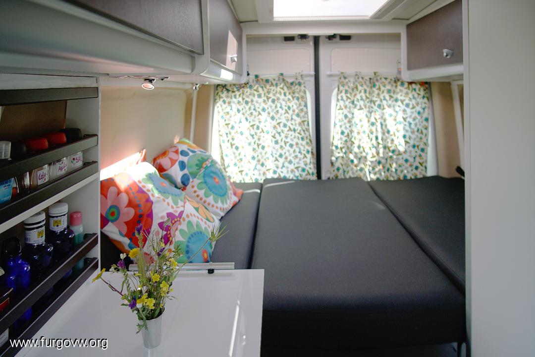

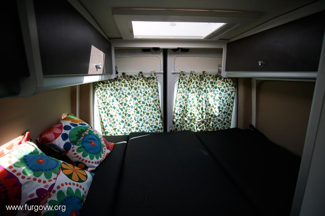

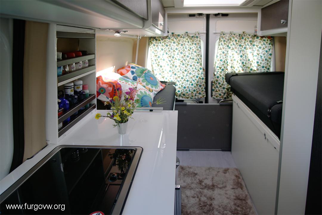

No me imaginaba yo que esto de camperizar y homologar era tan largo y difícil. Por fin he pasado la Itv y me han dado la documentación provisional con las reformas en ruedas, amortiguación, protecciones y portarruedas que me hizo CSA 4X4, y la camperización que me ha hecho Eco Camper Madrid. Os paso fotos de la distribución que me han hecho:
La cama trasera está formada por 2 arcones altos y unas lamas centrales de poner y quitar por si quiero disponer del pasillo central. En uno de los arcones va el depósito de agua y las baterías, y el otro es maletero. Encima de la cama una claraboya y dos armarios colgados
Cuando recojo la cama me queda un pasillo central para salir por detrás y que da mucho desahogo a la hora de estar dentro

Que medidas tiene la claraboya trasera? Se ve muy grande, no? Sabes si han tenido que cortar los refuerzos del techo?
Y más fotooooooooooss!!
Luis Recmountain
Hola: las claraboyas colocadas son de 70x50, una encima de la cama trasera y otra encima del salón. Dan mucho juego para asomarte ya que te cabe el cuerpo entero. No han tenido que cortar los refuerzos del techo.

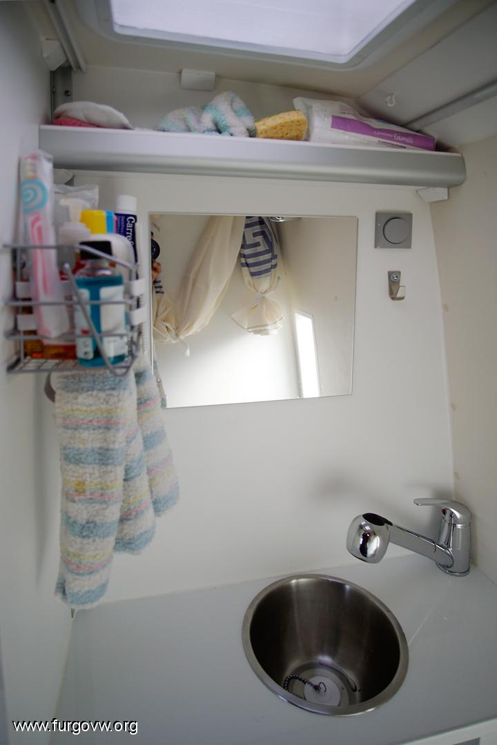

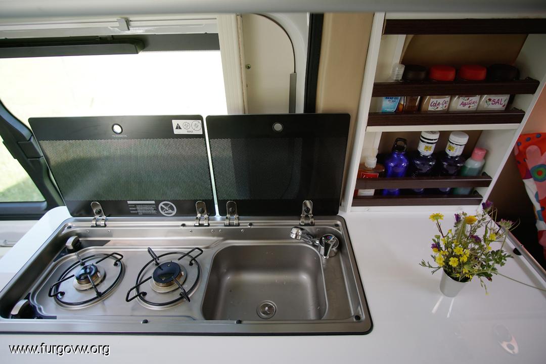

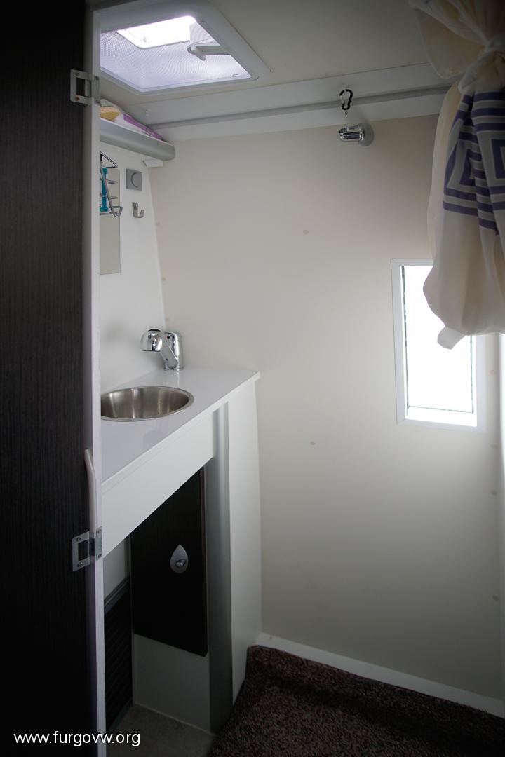

Paso unas fotillos más del aseo y de la cocina. La cabina de aseo tiene una claraboya pequeña de 40x40 y un ventanuco lateral. Tiene lavabo pequeño, el wc potti escamoteable y ducha con tapa.

La has podido homologar M1 (32XX) como Autocaravana? Te han puesto muchos problemas?
Dónde va el potty??!! Ni se intuye!
