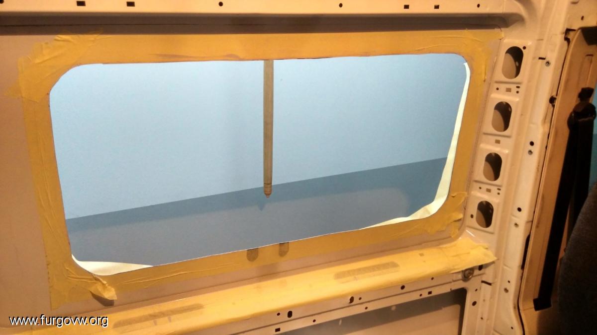

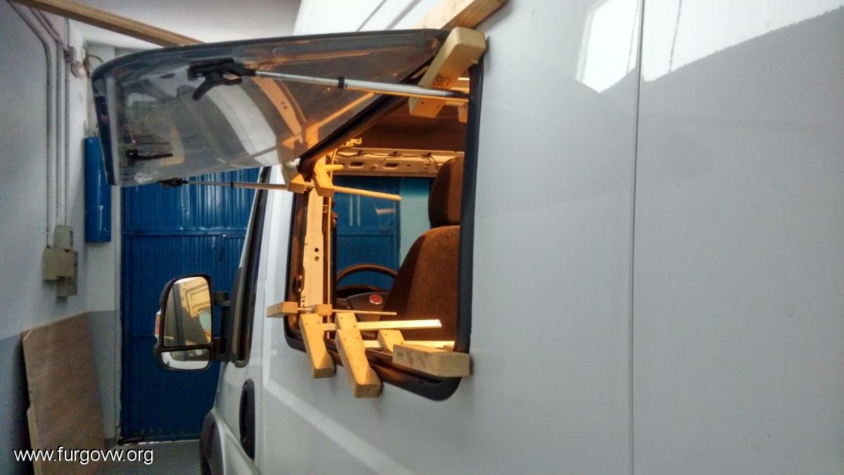

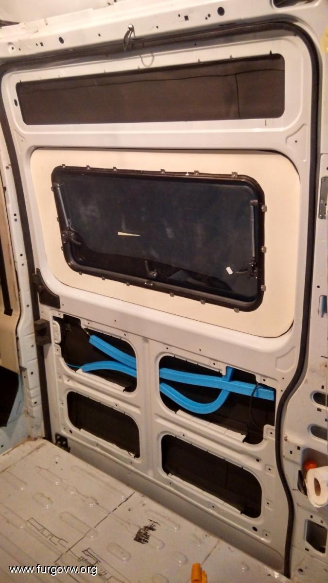

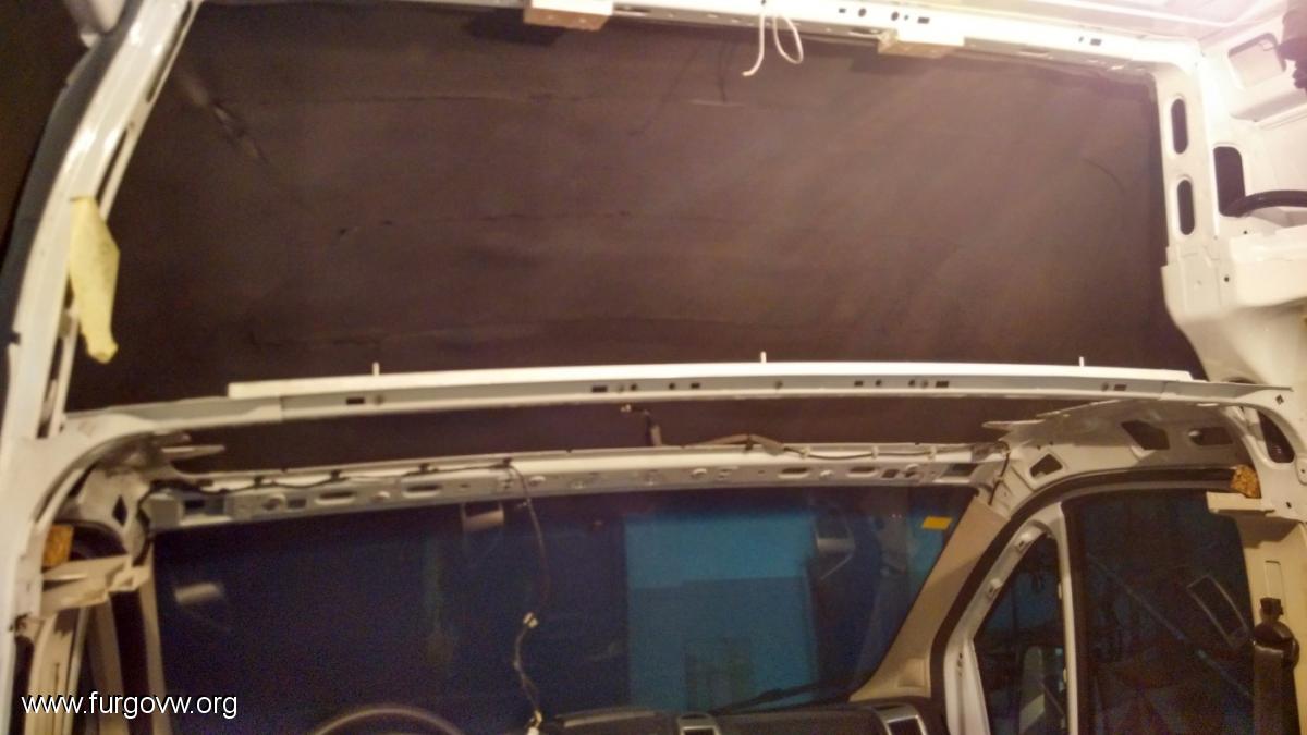

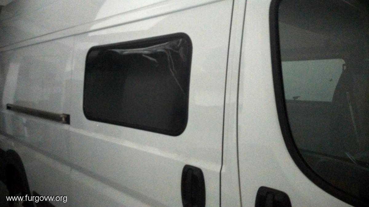

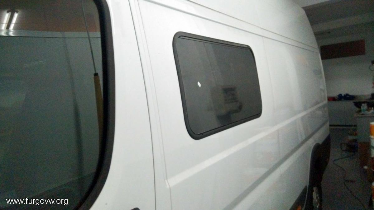

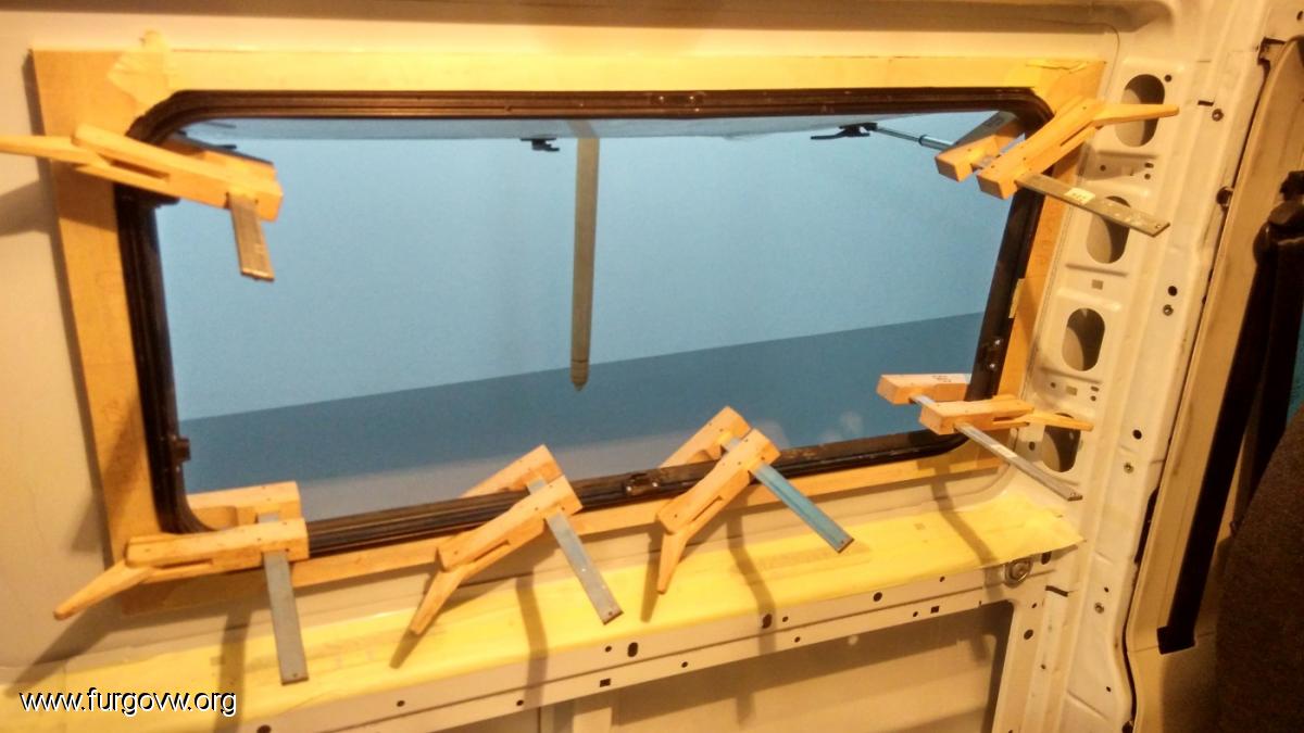

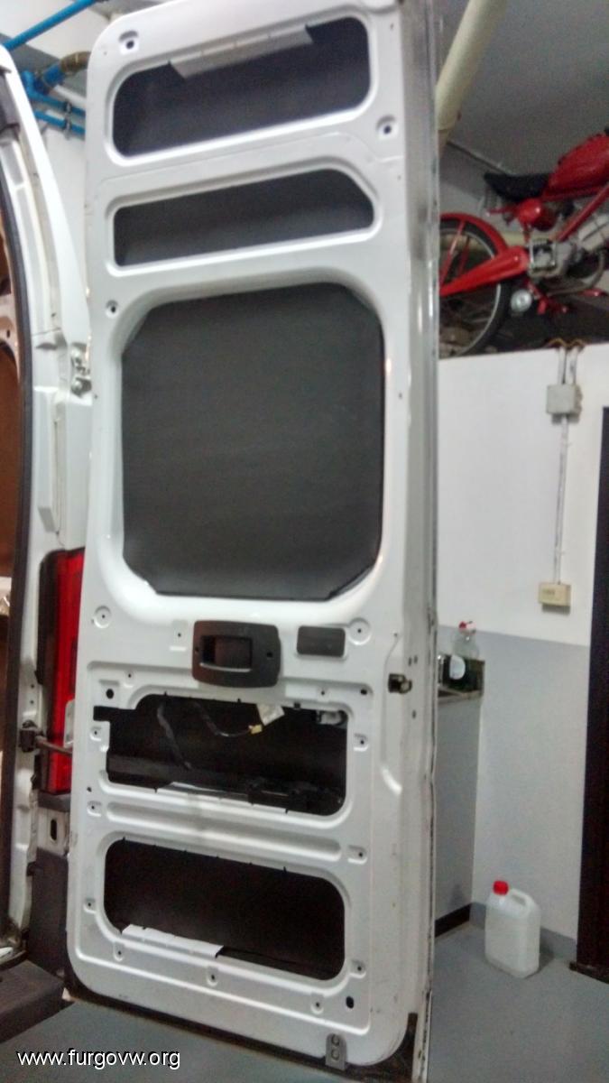

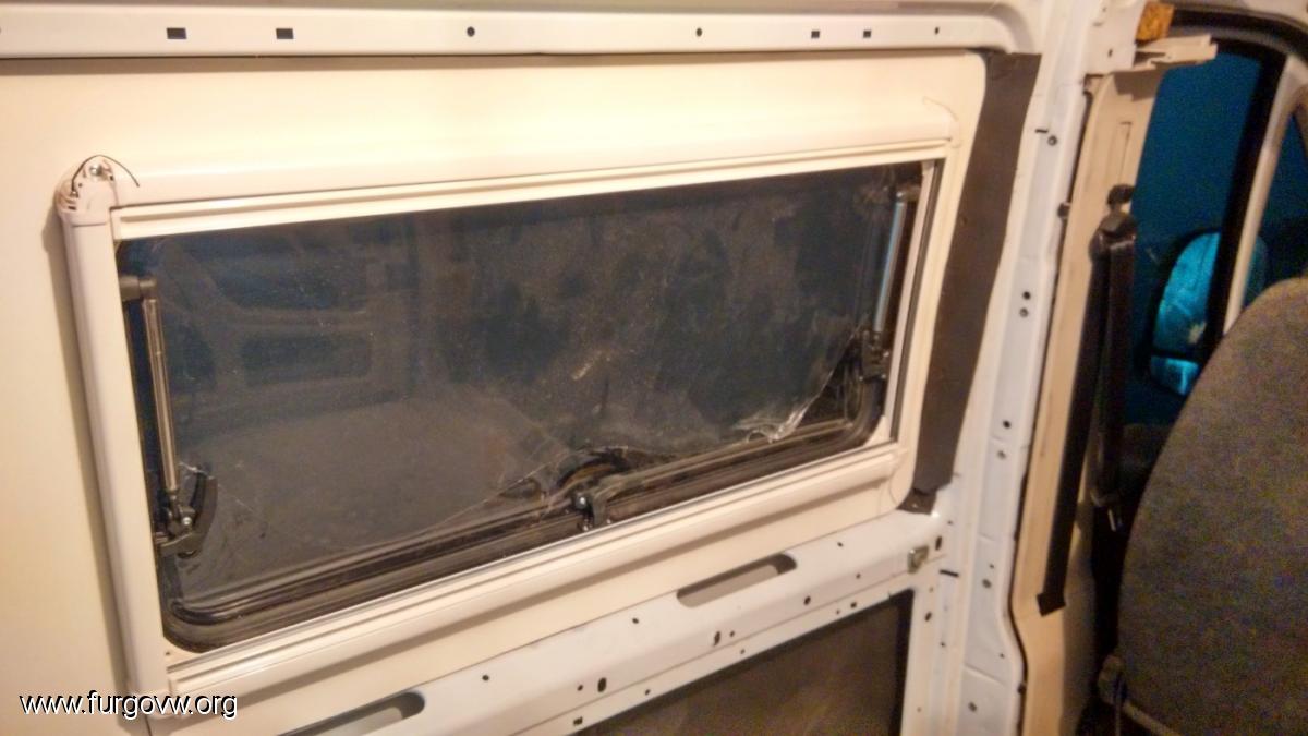

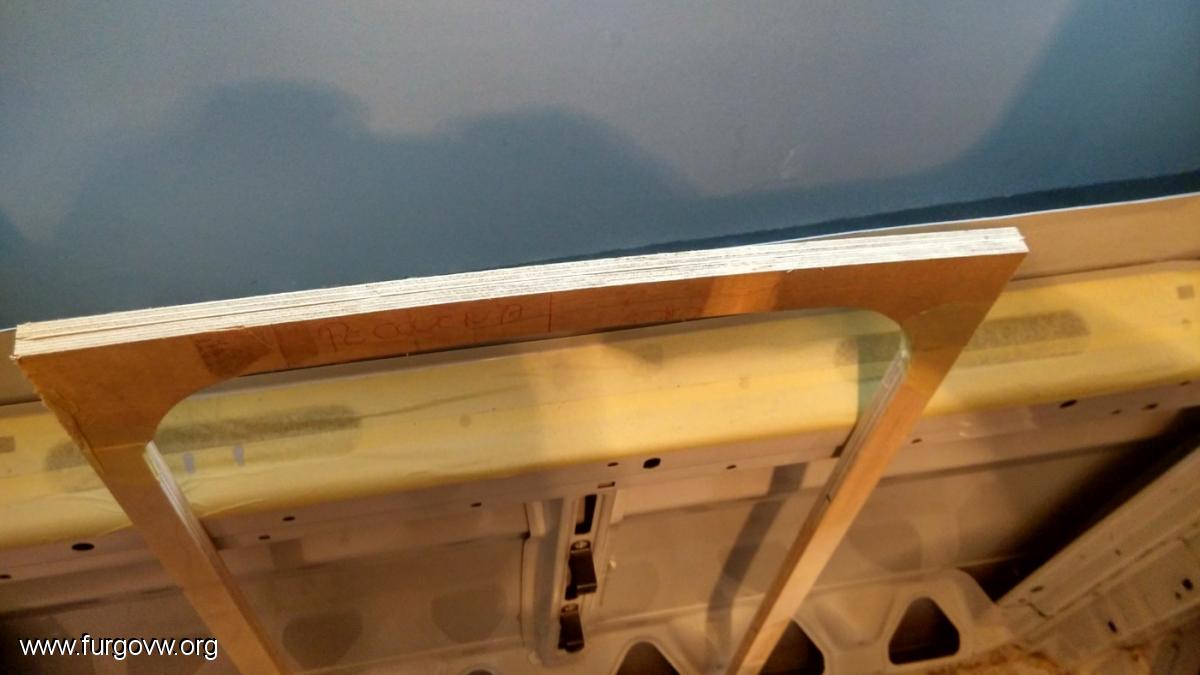

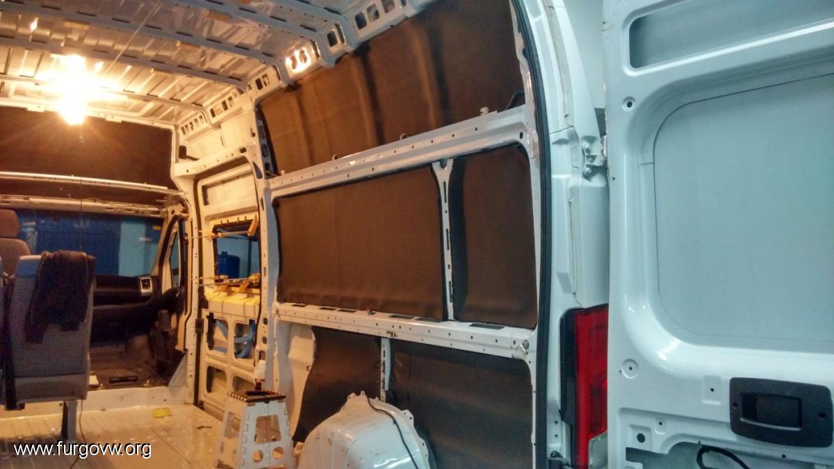

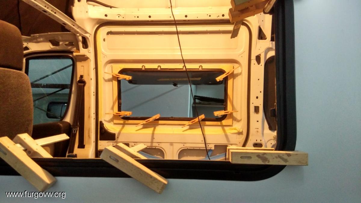

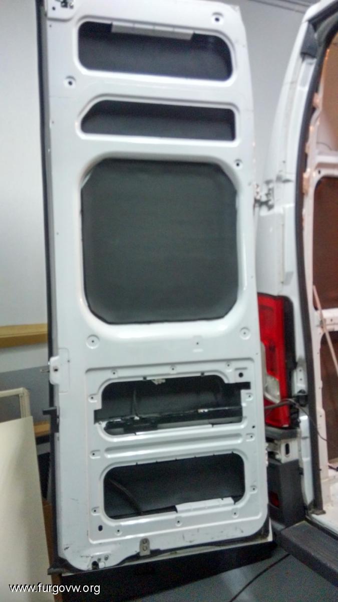

Os cuelgo una fotos de algunos avances que he podido hacer.
Ventanas S7 ya colocadas. No se si llegara a apreciar en la foto pero los marcos están hechos con 2 tableros de contrachapado de 10mm encolados y debidamente curvados copiando la curvatura de la chapa y ventanas.
He seguido colocando aislamiento y ya casi lo tengo listo. Estoy pensando en desmontar los cinturones y los plásticos que recubren esas vigas para meterle aislamiento dentro ¿Que decis? ¿Merecerá la pena?

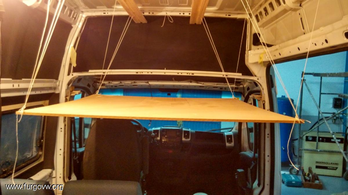

Aqui dejo una foto de un poco el planteamiento de la cama elevable sobre el salón. Medirá 120cm y una vez bajada se sacarán los cabezales de los asientos delanteros y se extenderá sobre la cabina.

De la cama elevable, ¿No puedes quitar el travesaño que va encima de los asientos delanteros y poner la cama mas adelante?
Hago esta pregunta, porque en el futuro me quiero hacer con un H3 y mi idea seria poner ahí una cama

He visto que alguien las ha quitado, pero yo prefiero dejarlo y dejar en el altillo un armario y hacer la cama como si fuese un cajón que la bajas y luego la estiras sobre las plazas delanteras.

Por si te sirve. A la mia en la parte de atrás, le puede una cama elevable eléctrica. Compre el kit en MadridCamper, pero igual si hablas con Project2000 te la suministran directamente. Es el mismo sistema que ponen en todas las autoravanas y va de lujo. Tiene algo de curro, pero es lo mejor.

Había visto por aquí en el foro alguien que lo ha puesto ese sistema, probablemente has sido tu. La verdad que me encantó y estuve buscando información y precios. Primero intentaré hacerlo mas económico y manual con una manivela de las persianas de casa y, si no consigo dejarlo bien pasaré por caja y me pillare uno como el tuyo.
