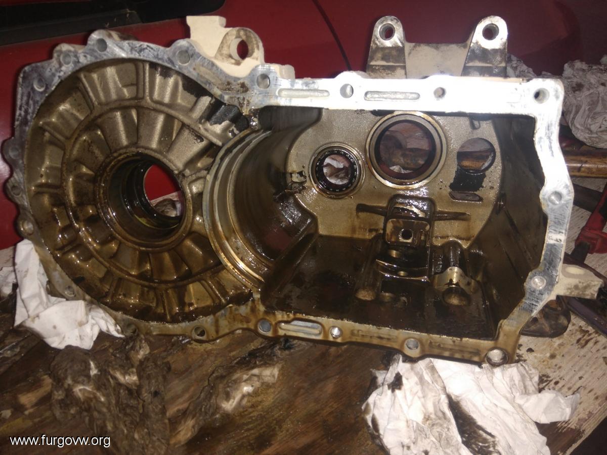

Si el cambio está cerrado, lo q e echo a sido cojer la carcasa exterior de la furgo, lo q vemos por fuera, vaciarla y luego meter todos los piñones y ejes del coche.
Mira aquí se ve la caja vacia

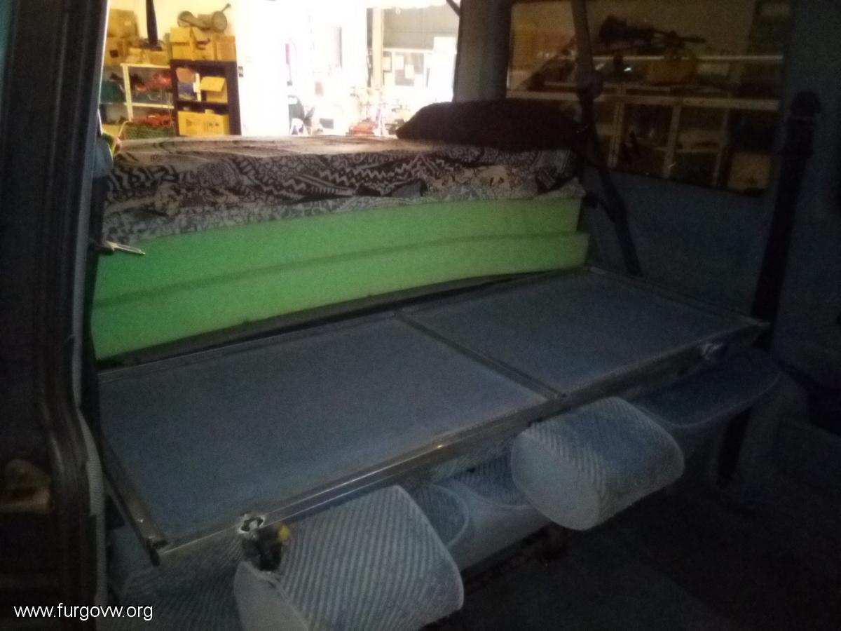

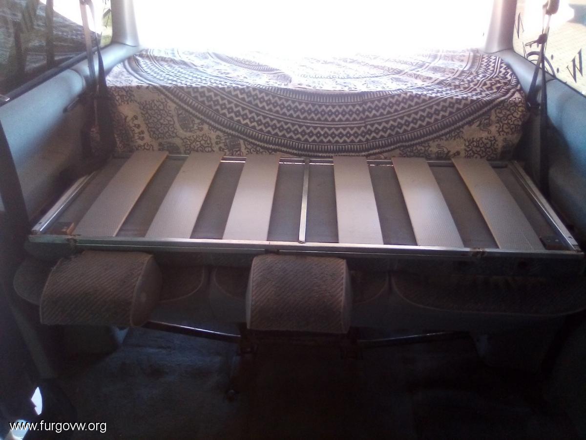

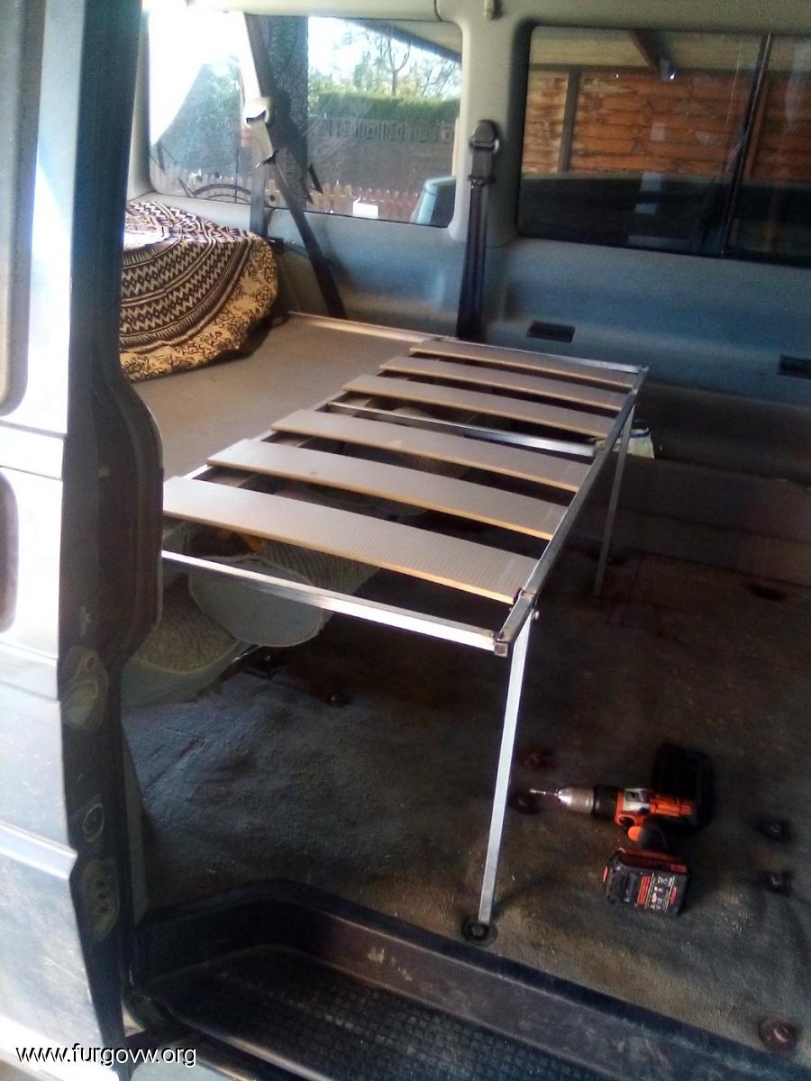

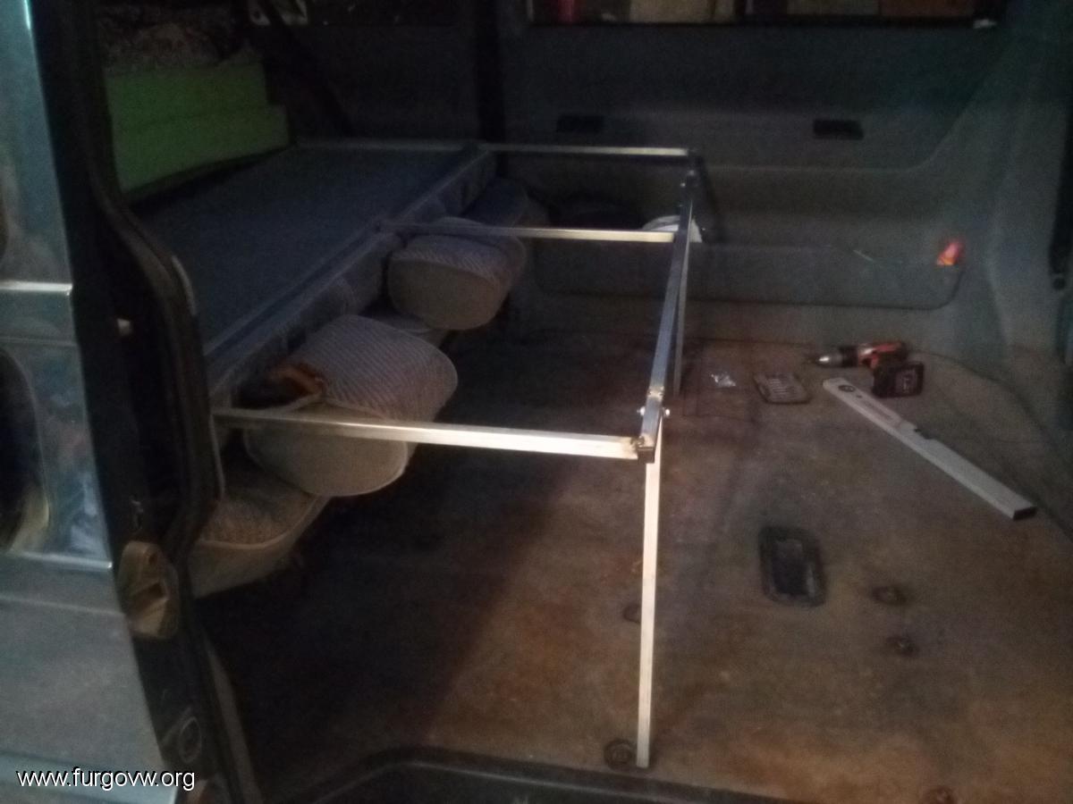

Que tal familia, hace tiempo que no paso por aqui, contaros q la furgo desde q termine el swap le e echo 10000km y Estoi encantado con ella, ahora ando liao con la camperizacion, que hice una pero después de unas pocas salidas e visto q lo q creía que necesitaba en realidad no, así q e modificado un poco y problema resuelto, os dejo como e echo el somier extensible desde el sillon por si alguien quiere coger alguna idea.
Así me a quedado de lujo y no pesa nada ni dos kilos.

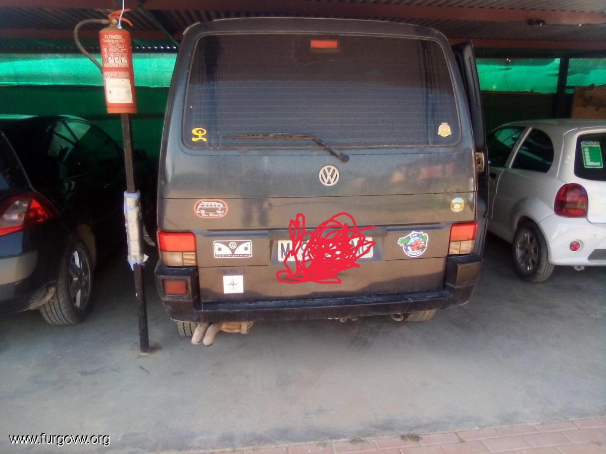

Nuevas chuches pa la furgo, pilotos con intermitentes aumados
Me he tragado tantas mentiras que creo que voi a cagar un politico
http://www.furgovw.org/index.php?topic=308450.0
Stunab
Esos pilotos son un gran cambio. Yo llevo con ellos unos tres años y este me han dado el toque por primera vez por no tener los catadióptricos, aunque no me lo han puesto en la ficha. El año que viene los pondré con bluetac para pasarla  ;D
