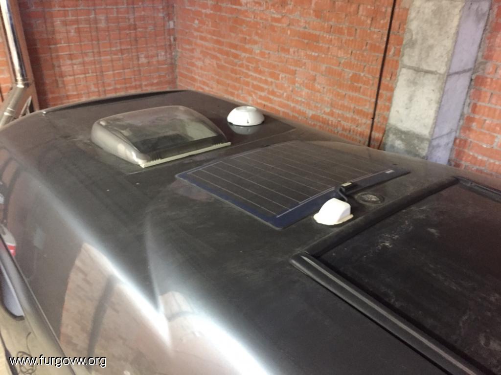

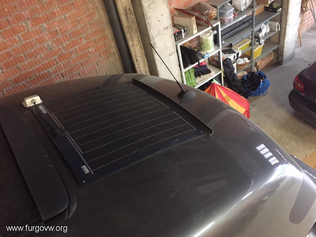

Respecto a la placa flexible, el anterior propietario instaló dos flexibles, te adjunto fotos.
Si no me equivoco existe una preinstalación pensada para montar la placa en la parte trasera, si observas el techo verás que hay una pestaña y en el interior deberia haber cableado, otra historia será identificarlo...Otra opción es como lo tengo yo. Si necesitas referencias te las paso.
