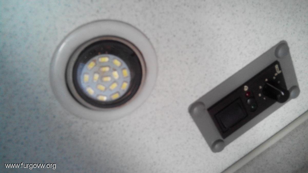

Como quitais los plafones halogenos, es que los queremos cambiar por leds... y encima no puedo mirarlo en la flego porque estoy fuera... las bombillas son g4??
Graaacias!!
Te refieres a la luz de encima de la nevera??? Tira fuerte, ya que es un ojo de buey que va con su muelle pero entra muy justito, pero sino hay ninguna modificacion echa no vas a romper nada, pero si va mas fuerte de lo normal.

Lo prometido es deuda no e arreglado el pc hasta hoy hay va la foto y el link de donde lo compre. Alumbra igual o mas que la vieja.
Nota: cuando lo montes sino enciende no te rayes es por la polaridad a mi me paso!!! coge saca el plafon y cambia los cables que tienen un conector facil para ello.
