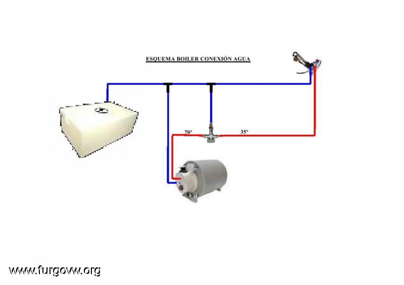

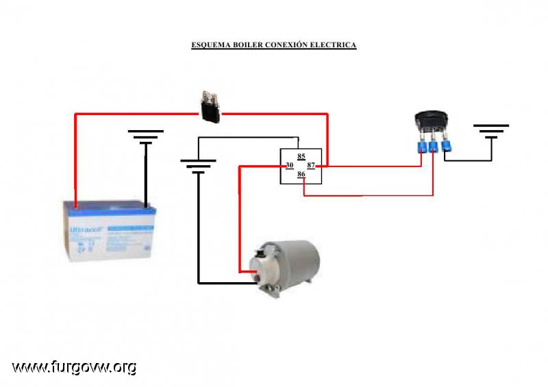

Para ello me he currado un par de esquemas, uno para la conexión del agua y el otro para la conexión eléctrica.
Como podéis ver he optado por poner la válvula termostática, pero además también he cambiado el grifo de serie por uno regulable. Con esto, consigo no gastar siempre el agua caliente ya que la válvula termostática regula la salida del agua del boiler a una temperatura mínima de 30º C  y con el grifo mezclador en su posición de frío puedo bajar esa temperatura aún más dependiendo, claro está, de a que temperatura se encuentre el agua del depósito.
Pero pensaréis, ¿para qué quieres bajar tanto la temperatura si de lo que se trata es de que el agua esté caliente?, pues es muy sencillo.
Dada la poca capacidad de este boiler, los 6 litros de agua a una temperatura de 70º C los convertimos en unos 12 litros a una temperatura de 35º C mediante la válvula termostática, pero eso no es mucha agua para dos personas y más teniendo en cuenta que la parienta tiene el pelo largo y gasta mucha más agua que yo en aclarárselo y a su elevado consumo 16Am (200W) que no es para tenerlo enchufado todo el día, creo que lo mejor es que una vez tenemos el agua caliente no gastarla en otra cosa que no sea en pegarnos una buena ducha y mientras no nos la peguemos poder lavar los platos o lo que sea sin gastar esa tan preciada agua caliente.
También he optado por ponerle el relé y un interruptor aparte, para no tener que andar abriendo y cerrando el armario de la cocina cada vez que lo quiera poner en marcha.

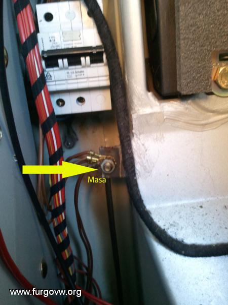

Y aquí hay un dato importante a tener en cuenta que es la conexión del negativo y que se debe hacer a masa y no directamente al borne negativo de la batería para que la centralita de la furgo muestre bien el consumo de la batería secundaria. Si lo conectamos directamente al negativo de la batería, los datos del consumo que mostrará serán erróneos.

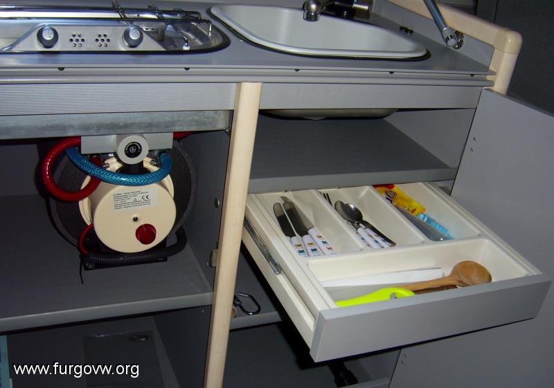

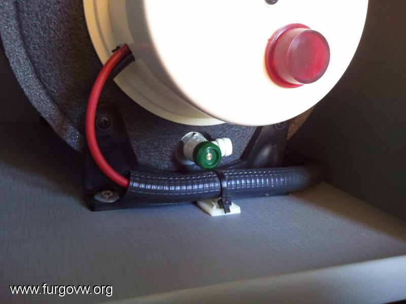

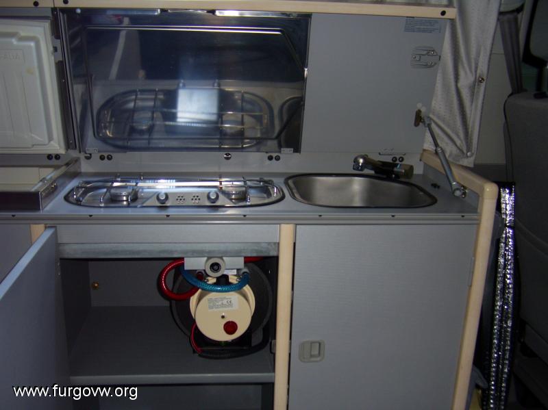

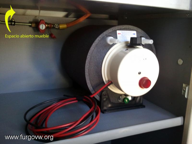

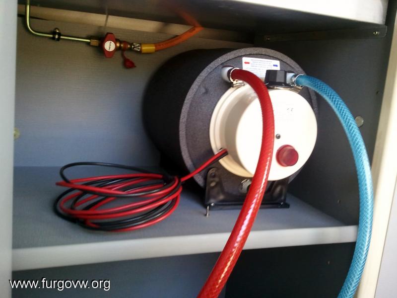

Lo primero, elegir una buena ubicación:
He elegido el estante de arriba del armario de la izquierda, ya que así no es necesario agujerear la parte trasera del mueble para pasar los tubos del agua y el cableado, por qué la parte de arriba del mueble no está del todo cerrada y los podremos pasar fácilmente.
Si os fijáis en la foto es por donde pasa la manguera del gas.
A parte, también he tenido en cuenta que el estante de abajo es más alto que el de arriba y poniéndolo abajo, además del inconveniente de pasar los cables y las mangueras, creo que se desperdicia más espacio.

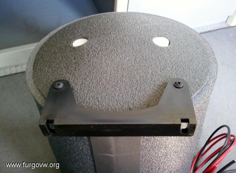

Fijación del boiler al mueble de la cocina:
Para fijar el boiler, he tomado ejemplo de la instalación que hizo Alcasa y he seguido su consejo de dar la vuelta al soporte trasero para ganar así unos milímetros de espacio.  .meparto .meparto .meparto
Como que el armario de la T4 es de madera, lo fijamos simplemente atornillando el soporte con tres tornillos de estrella ya que no es posible acceder al cuarto, pero con tres será más que suficiente.

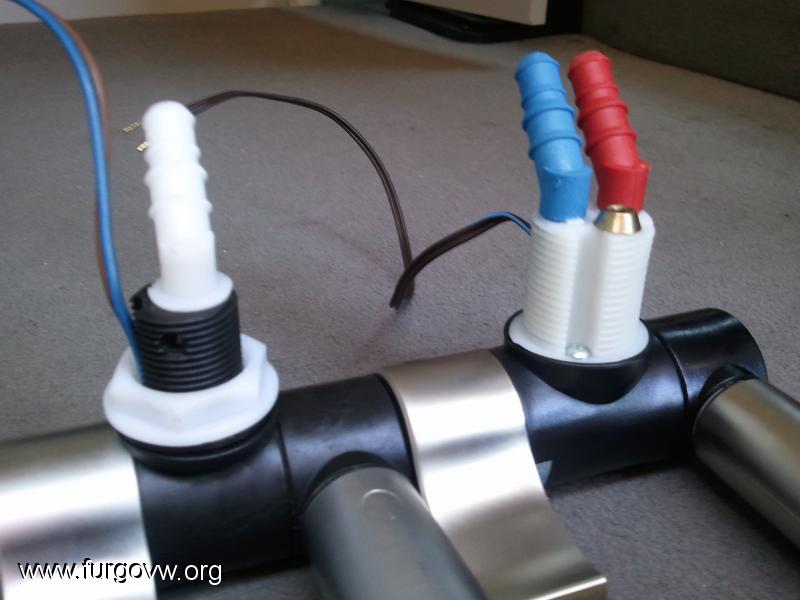

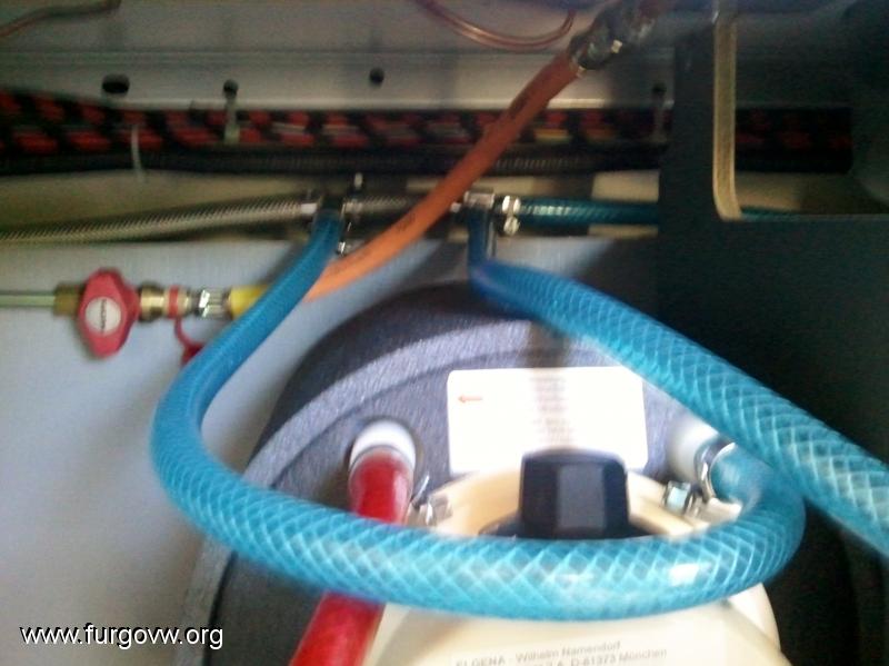

Conexión mangueras de agua e instalación grifo termostático:
En este circuito vamos a emplear 2 derivaciones T de empalme.
La manguera del agua que viene del depósito de la furgo, pasa justamente por detrás del espacio abierto que queda en la parte trasera del mueble y está sujeta por dos abrazaderas.
Aflojaremos la más cercana al boiler y con un cutter cortamos la manguera, con cuidado que no se nos caiga el agua que le queda aún dentro.
Conectamos la primera derivación T con sus respectivas abrazaderas inox y llevamos la derivación a la entrada del agua fría del boiler. Cortamos otra vez más adelante y conectamos la segunda derivación T que llevaremos hasta la entrada del agua fría de la válvula termostática y el otro extremo hacia la entrada del agua fría del grifo mezclador.

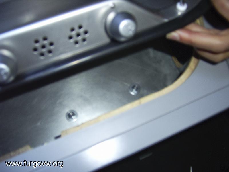

Antes desmontamos el armazón metálico que se halla bajo los fogones aflojando los tornillos de estrella que tiene en cada esquina y así podremos trabajar con mayor comodidad.

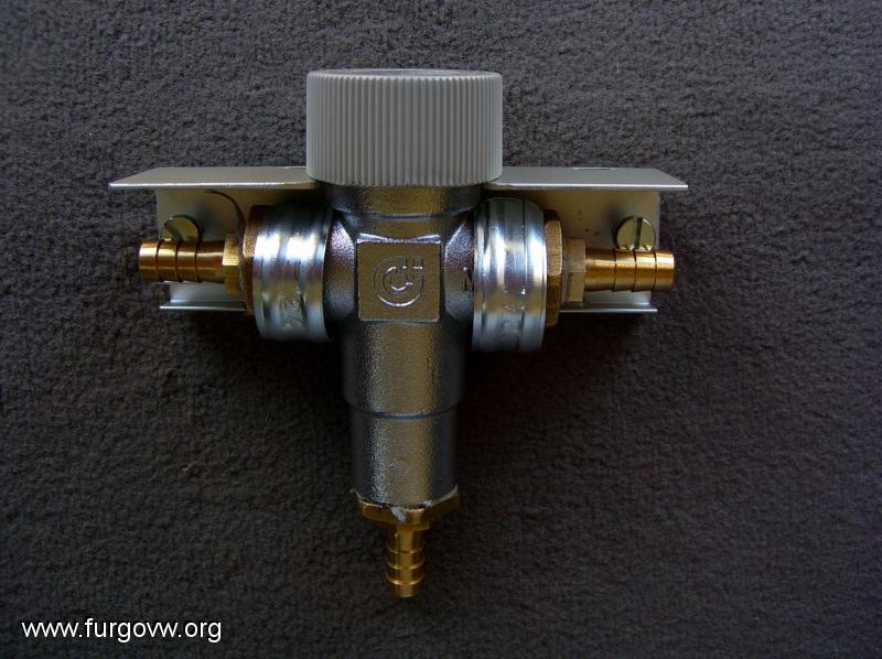

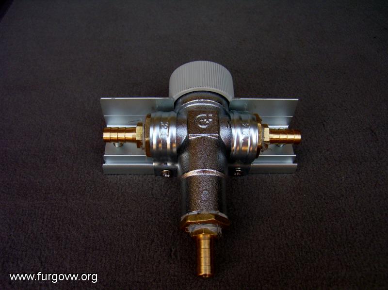

Ahora ya solamente nos queda conectar la válvula termostática, y para ello nos va a ir de maravilla dicho armazón metálico, ya que esta válvula se calienta con el agua que le viene del boiler a +/-70º C.
Para sujetarla al armazón, me he bricoleado un soporte de aluminio, de un recorte que tenía por casa, al que le he puesto un par de abrazaderas metálicas para sujetar la válvula y luego con un par de tornillos inox sujeto dicho soporte al armazón. PERO NO VAMOS A INSTALARLA HASTA EL FINAL DEL TODO, porqué para pasar el cable desde la batería secundaria hacia el fusible nos irá mejor si tenemos el armazón metálico desmontado.
Después volvemos a montar el armazón y aflojamos las palomillas de los fogones de la cocina para poder acceder desde la parte de arriba, para apretar las tuercas de los tornillos inox.
Este es el soporte de aluminio que he hecho.
Y aquí el soporte una vez sujeto en el armazón.

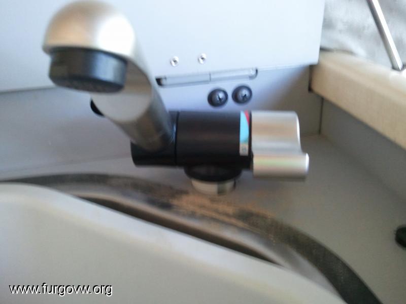

Instalación del Grifo Mezclador Style 2002:

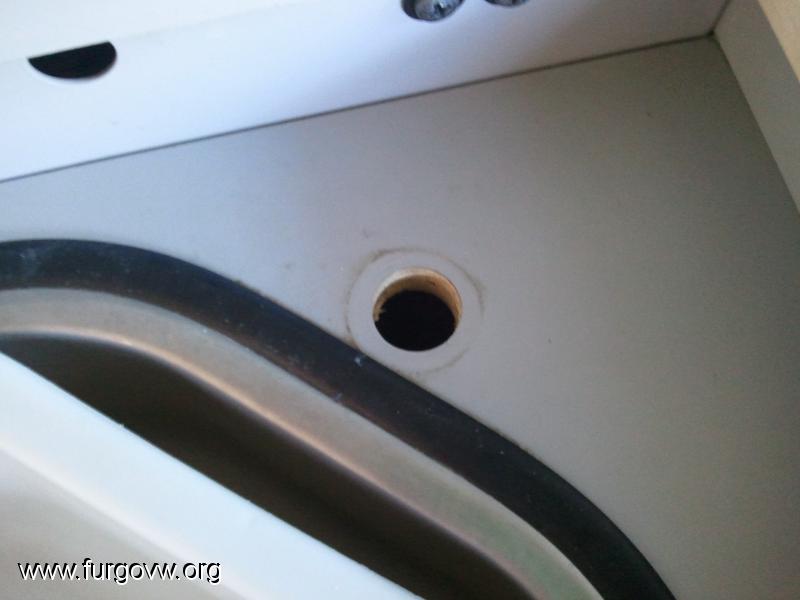

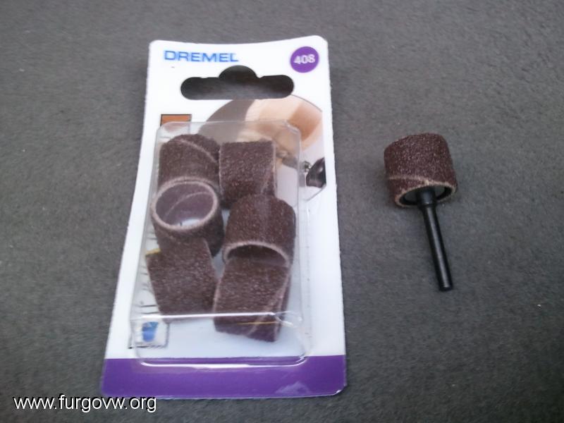

Para cambiar el grifo de serie por el grifo mezclador hay que ensanchar el agujero del mueble ya que éste último, al llevar las dos entradas de agua, es de mayor diámetro.
Para ello, como que no dispongo de dremel, he comprado este accesorio para taladro y con sumo cuidado voy lijando uniformemente hasta conseguir que el nuevo grifo pase lo más justo posible por el agujero.
Se conectan las mangueras, fría y la mezclada de la válvula termostática  y se aprieta el grifo.
Instalación eléctrica:

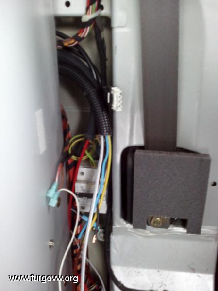

En mi caso el boiler ya venía con el cable de alimentación cambiado por uno de 6 mm de sección, pero en caso contrario habrá que cambiárselo por qué el que lleva de serie es muy fino y se nos calentaría mucho.

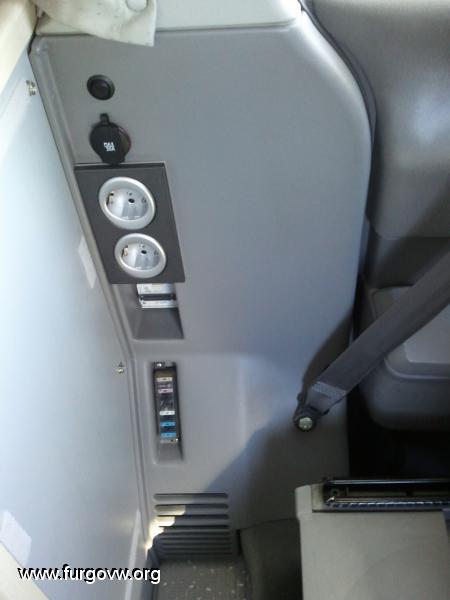

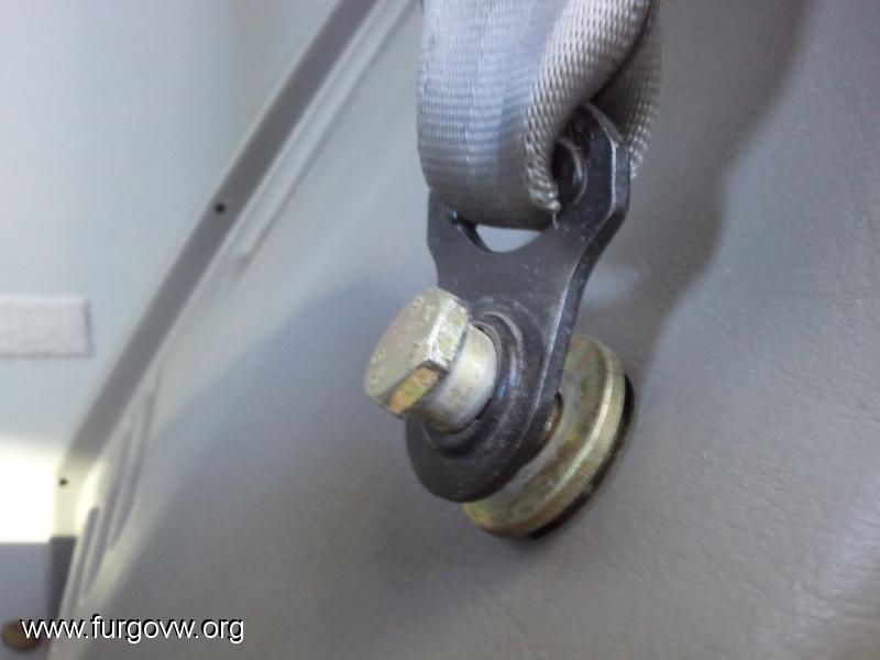

Ahora tenemos que desmontar el guarnecido que cubre el montante de la puerta del conductor y para ello tenemos que quitar el plástico negro que cubre el tornillo que sujeta el cinturón de seguridad y aflojarlo con una llave de 17 mm. Después aflojamos los cinco tornillos de estrella que sujetan el guarnecido al lateral del mueble de la cocina.
Una vez desmontado, pasamos los cables del boiler por la parte trasera del mueble para aprovechar así el fusible número 5 que se halla libre y al que le conectaremos el positivo que luego tendremos que llevar de vuelta hacia el armario trasero del maletero, donde se halla ubicada la batería secundaria. RECORDAD CAMBIAR EL FUSIBLE POR UNO DE 20A.
Conectamos también el negativo a masa.

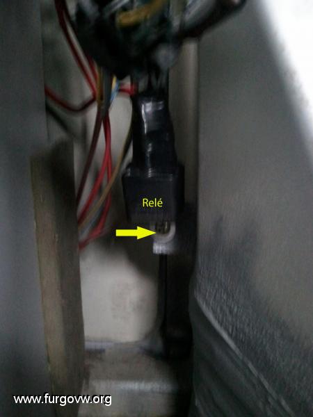

Y conectamos el relé para el interruptor, según el esquema.
Lo podemos sujetar en una plaqueta metálica que queda libre, ya que aquí no nos molestará al poner de nuevo el guarnecido.

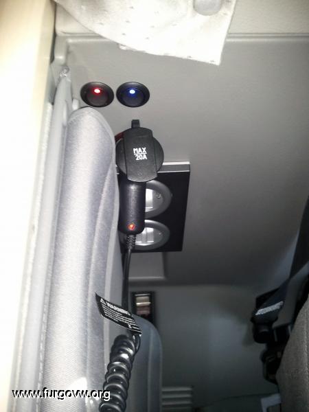

Ahora podemos poner el interruptor de led para encender y apagar el boiler.
Como yo ya llevaba un interruptor para el inverter, lo he puesto en el lado izquierdo de éste ya que en el otro lado no nos dejaría encajar bien el guarnecido porqué el hueco no es  muy grande. OJO CON ESTE DATO: SI LO PONEIS MUY A LA DERECHA NO PODRÉIS ENCAJAR DE NUEVO EL GUARNECIDO.

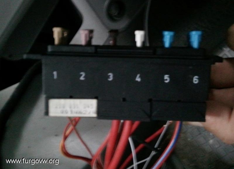

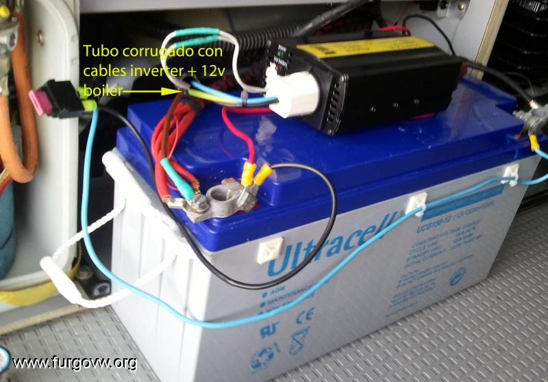

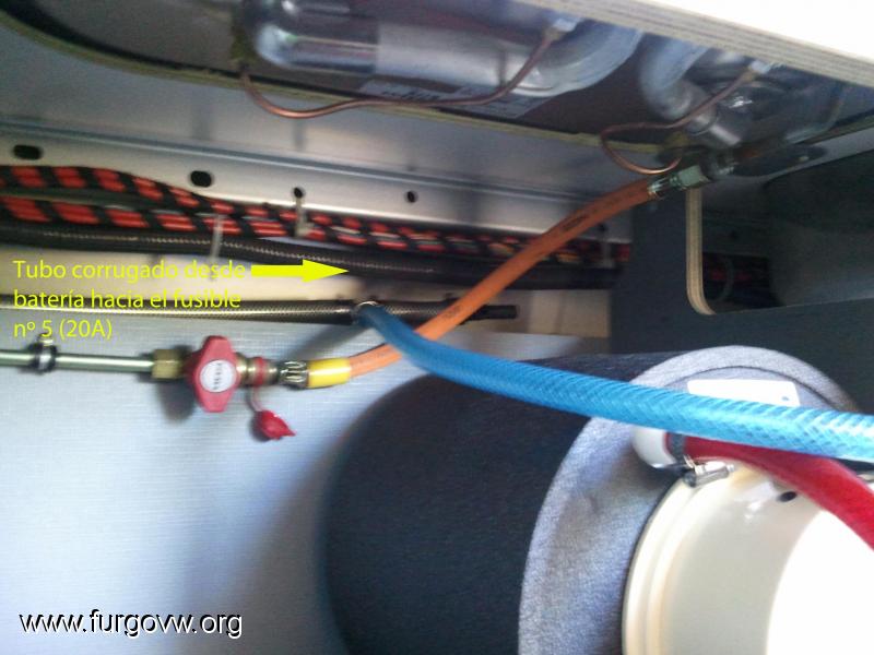

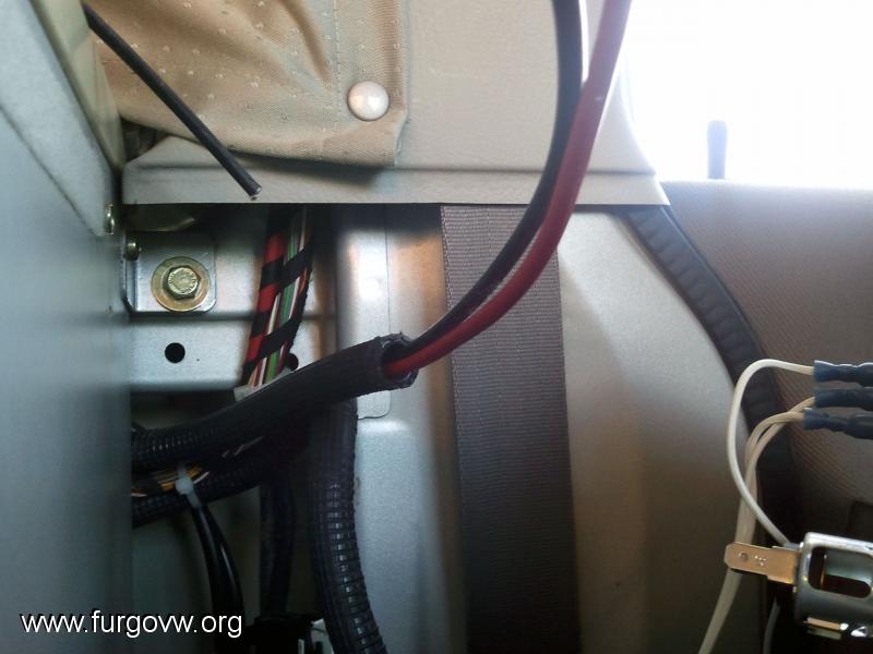

Ahora viene lo más difícil que es pasar el cable desde el fusible hacia la batería secundaria.
En mi caso como ya había pasado antes un tubo corrugado con los cables para la conexión del inverter, lo he cambiado por otro de mayor diámetro al que le he añadido, a más, el cable de 6mm para la conexión del positivo del boiler.
Si lo hacéis entre dos personas no es nada difícil pasar el cable o el tubo corrugado.
Si pasáis tubo, es un buen consejo, ponerle más cables aunque no vayáis a utilizarlos, para futuras instalaciones.
Para ello tenéis que quitar la tapa del mueble que cubre la nevera, la que está después de la batería secundaria, y aflojar también las dos palomillas que sujetan los fogones para poder desplazarlo un poco, lo justo para poder meter la mano dentro e introducir el cable por detrás de la nevera hacia abajo. Y con paciencia, que uno vaya metiendo el cable, o tubo, por detrás de los fogones y que el otro meta la mano por donde está el compresor de la nevera hasta que aparezca el cable por ahí.
Luego ya es pan comido, lo pasamos por detrás hasta la batería secundaria y por el otro lado hacia el fusible.
Una vez hechas las conexiones del relé, el interruptor, el fusible y la masa, procedemos a conectar el positivo a la batería secundaria y ya podemos ir poniendo todo en su sitio, bien ordenadito.

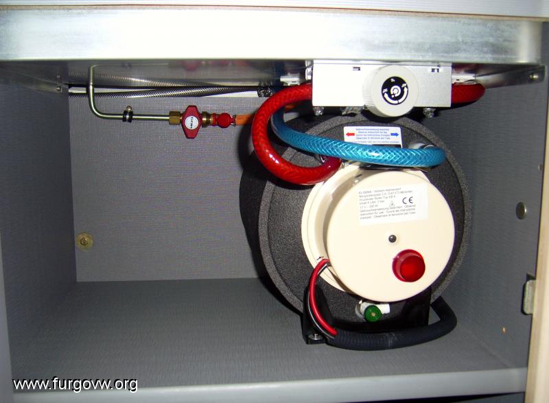

Ayer empecé yo con el mío y tb el inversor... estoy haciendo prácticamente lo mismo que tú y con lo bien que lo has explicado me parece que no voy a seguir haciendo fotos de mi brico .meparto
Yo llevo la masa del boiler a la batería para no cargar mucho el shunt y los interruptores son iguales pero con luz porque como se te olvide apagarlo te tuesta la batería.
Venga pues, que no decaiga que lo que aquí más nos gusta es ver muchas  .fotografo .fotografo .fotografo .fotografo
Lo de no cargar demasiado el shunt ya lo había pensado, pero no creo que sea tampoco mucho. Piensa que en invierno la nevera yo la suelo llevar a 6º y el inverter de momento en poco más de un año que lo puse, lo he usado solamente para el cargador de las pilas de la cámara fotográfica. Luego está la calefacción estática a ratos, claro. Y en verano el agua fresquita o con la bolsa del decathlon, siempre que se pueda.

Voy a ponerlo bajo el fregadero... abajo del todo
Creo que voy a salir con las mangueras por el costado y subir por la columna de los fusibles y por detras del todo...
Tengo todo eso desmontado porque he estado mecanizando las tomas y toda la movida de los cables
