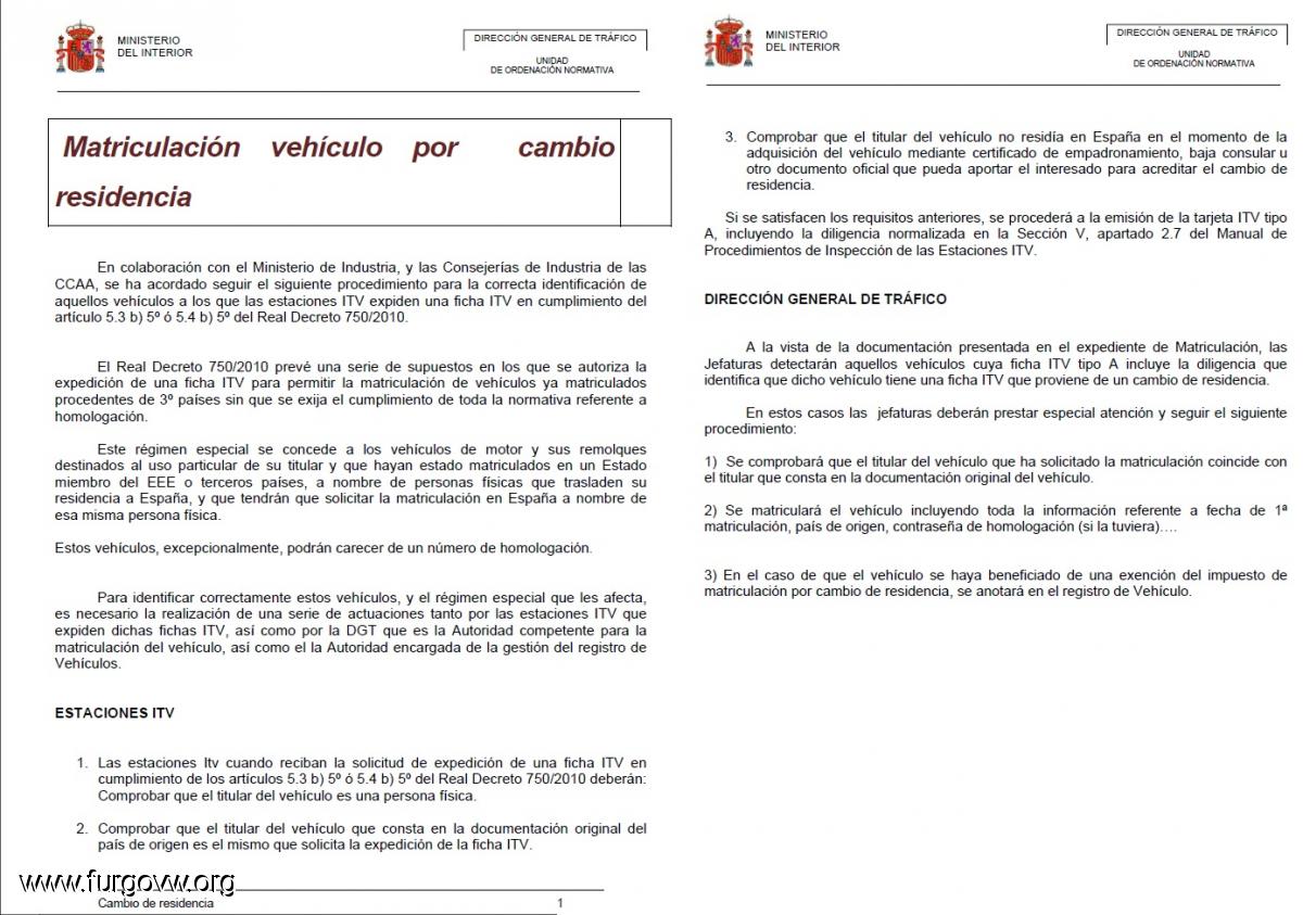

Bueno, por fin me ha quedado claro qué ocurre con el bendito cambio de residencia. Y de paso también con qué pasa si no lo tienes. Copio y pego lo que me responden en "TÜV Rheinland Ibérica Inspection, Certification & Testing, S.A."
"Si en la ITV le aceptan el vehículo por cambio de residencia usted no tiene problemas.
Solo le han de pedir una "ficha técnica reducida" sin contraseñas de homologación.
De NO aceptarla por cambio de residencia le exigirán la citada ficha con contraseña de homologación.
Por lo que usted dice; su vehículo carecerá de la citada contraseña de homologación al haber sido transformado.
En tal caso la única solución es la homologación individual. "
Es decir, la clave es que el cambio de residencia te ahorra la contraseña de homologación (los 1000 eureles vaya, luego la ITV la tiene que pasar igual). Así que si vais a importar algo sin cambio de residencia y que haya sido modificado... creo que toca pagar.
Ya de paso os dejo aquí la normativa del cambio de residencia a 2015.

por no confundir a la gente, no estoy del todo seguro de lo que comentas. Es decir, lo primero que la homologación individual (para aquellos vehículos modificados cuya contraseña de homologación alemana o europea no refleja los cambios que se han hecho lógicamente, pues no son de origen) debe de costar bastante más de 1000 eur, según tengo entendido. Aunque ya "sólo" 1000 eur me parece una pasta. Además, como dice el compañero, tampoco es pagar y listo: no todas las modificaciones son legales (asientos, anclajes, distancia a muebles, y mil cosas más a tener en cuenta, certificados de gas, luz... puede ser un proceso infernal; por no hablar de los plazos).
Pero por lo que quería escribir era porque no estoy seguro que el hecho de cambiar de residencia permita traerte una furgo con modificaciones y que no necesites homologar. Te lo digo porque si vas a una itv con una modificación, a ellos les da igual, quieren que aparezca en la ficha técnica (les da igual si la has hecho en Alemania o aquí en España). Ten en cuenta que tendrás que pasar una ITV previa a matriculación, y entiendo que eso es igual con o sin cambio de residencia. Para que ellos metan los cambios en la ficha técnica, hay que hacer reforma, si no no pasarás la itv y no podrás matricular. Y las empresas de homologación no pueden hacer reformas si no está matriculada en España ya, al menos que yo sepa. Ellos tienen acceso a base de datos de CoCs o fichas técnicas reducidas, y pueden mirar lo que lleva de serie o no, con lo que encima aunque tenga aspecto "de serie" pueden chequear y ver que no pasa. Es más sencillo matricular en España algo de origen, y reformar después, que no intentar matricular en España algo con reforma de antemano.
A mi me gusta vivir sin miedo, lo cierto es que si me trajera una furgo de Alemania (con o sin cambio de residencia) me la traería todo de serie. De hecho voy por la segunda furgo traída de allí, todo de serie hasta ahora, una sin contraseña homologación europea y la otra ya sí, sin cambio de residencia, y sin ningún problema. Pero como tuviera alguna modificación entonces olvídate. También depende de la itv, que sea más "laxa" o menos (las de Madrid no las quiero ni en pintura, muchas ni siquiera saben cómo hacer los papeles, pues están acostumbrados a pillar pasta de revisiones técnicas de turismos y con eso viven bastante bien, no quieren complicarse la vida). Pero hasta la itv más remota es muy probable que te ponga la furgo en la báscula, y si no les cuadra el peso recogido en la homologación entonces buscarán el por qué (motor diferente, equipamiento diferente,...)...
Lo dicho, yo compraría de serie, y modificaría en España,  pero después del trámite de matricularla aquí, con su homologación correspondiente. Si no, creo que te expones a encontrarte con sorpresas caras y muchos quebraderos de cabeza...
