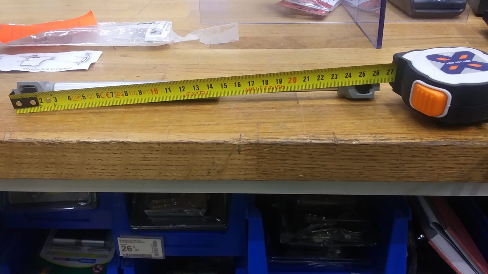

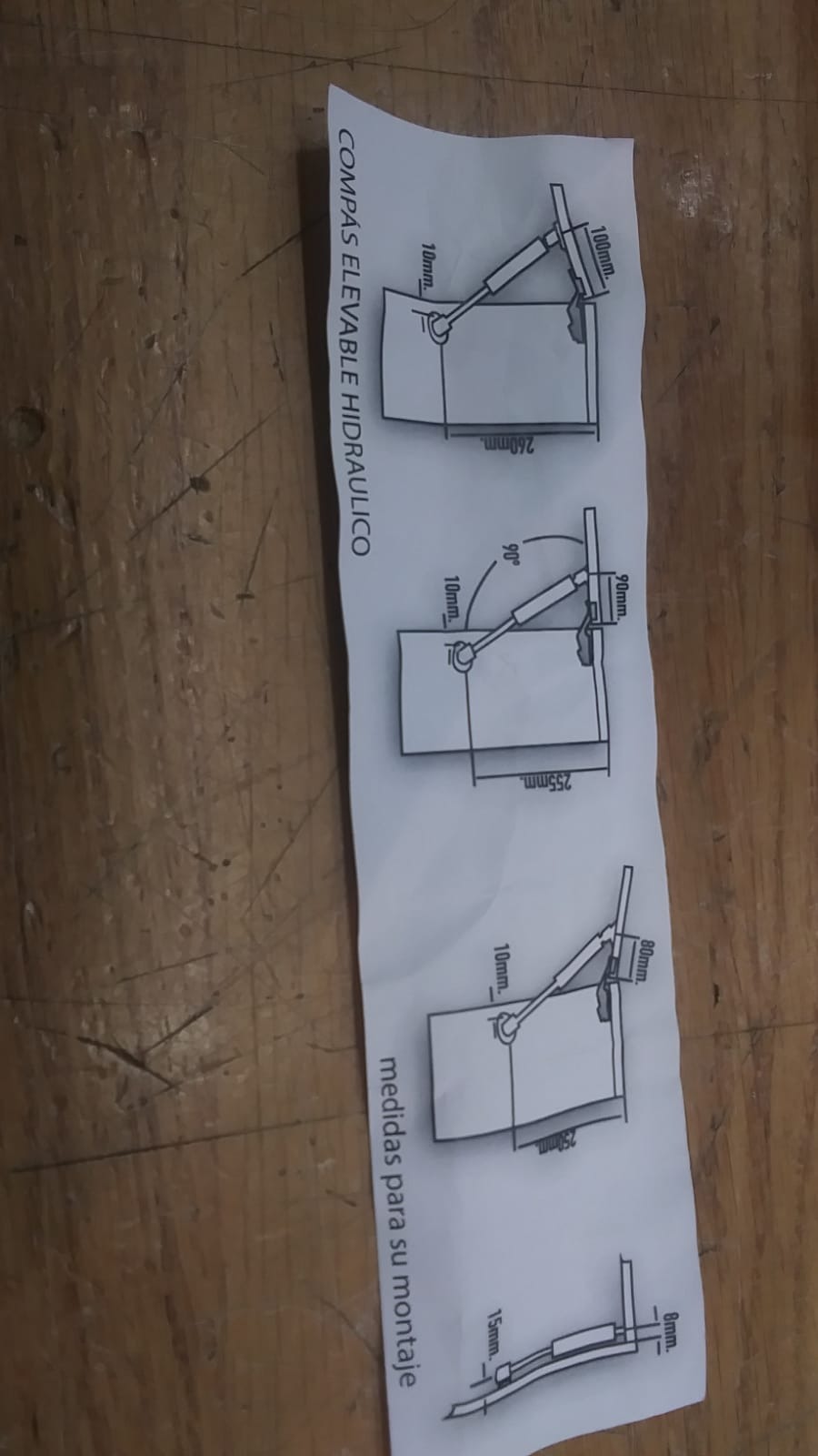

Si la medida extendida es mayor de la necesaria y el enganche va roscado en el extremo del vástago igual se puede solucionar acortándolo y volviendo a colocar el enganche con soldadura en frío. El resorte trabaja siempre a compresión por los que una solución de este tipo creo que es compatible con su uso...
alcasa
Cita de: +gvr en Abril 09, 2021, 19:38:27 pmSi la medida extendida es mayor de la necesaria y el enganche va roscado en el extremo del vástago igual se puede solucionar acortándolo y volviendo a colocar el enganche con soldadura en frío. El resorte trabaja siempre a compresión por los que una solución de este tipo creo que es compatible con su uso...
Muy buena idea, gracias
Speed Master
Abril 09, 2021, 20:40:50 pm #32 Ultima modificación: Abril 09, 2021, 20:42:52 pm por Speed Master
Los de leroy merlin.
Son de 80N
Probablemente la cabeza del vástago este montada a rosca. Con lo que si fuera necesario acortar, siempre se podría soltar, cortar y volver a roscar
