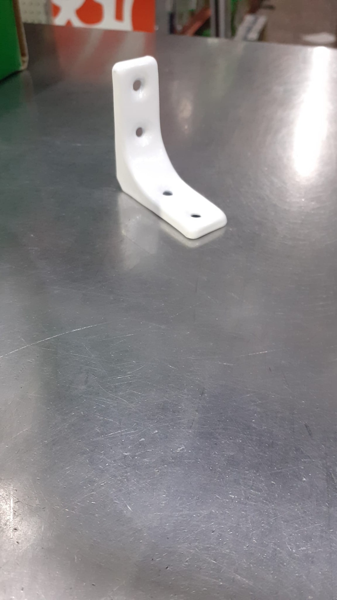

Por la torsión lateral que pueda tener yo soy partidario de escuadras, hay unas que en lugar de ser planas llevan como un ribete dándole mucha más fuerza a la pletina.
Algo así
