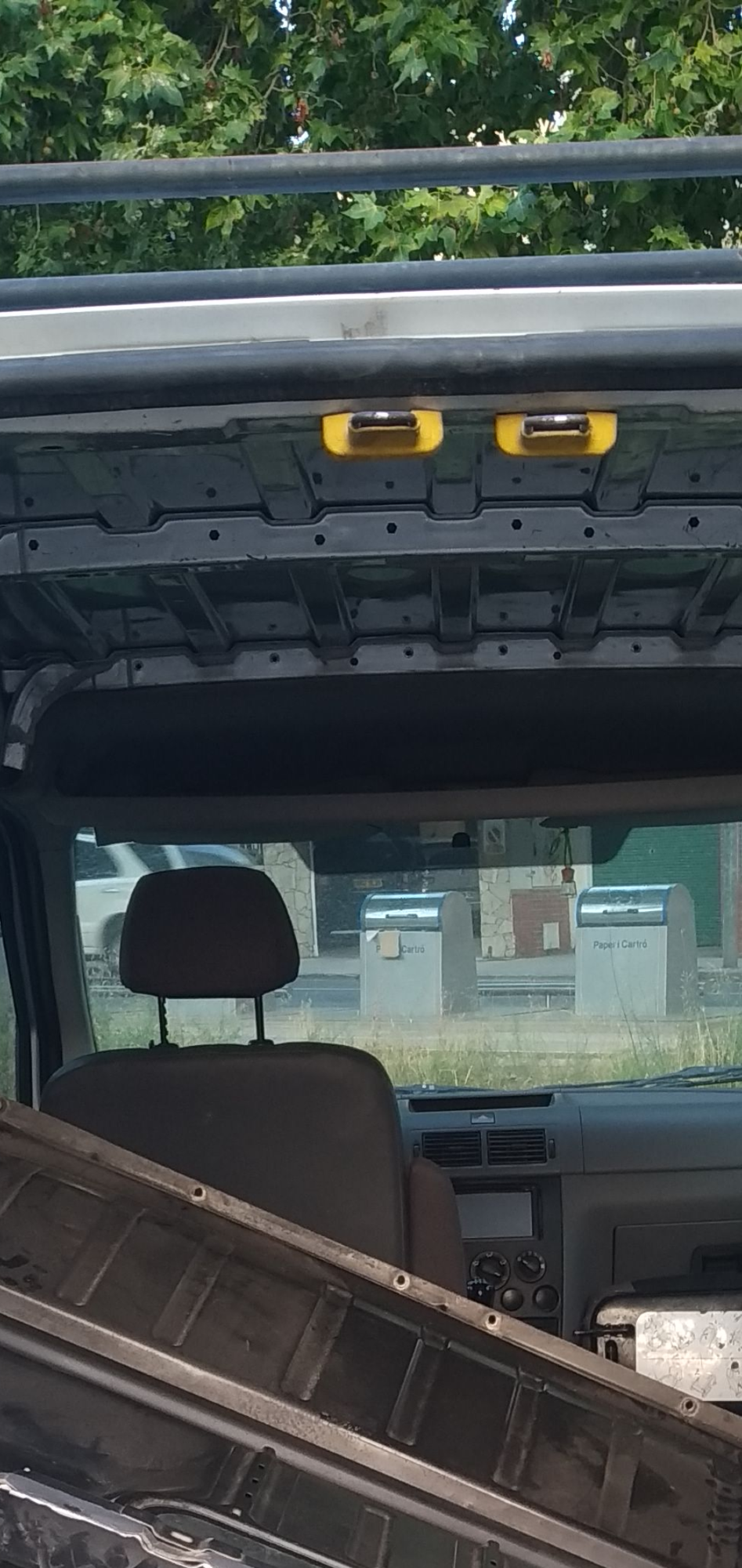

Buenas!
Quiero poner una claraboya en mi Ford Transit Connect y estoy un poco liado con el tema de los nervios 😁
Os dejo una foto.
Puedo cortar ahí para hacer una claraboya?
Muchas gracias de antemano.
jotace15
Me refería a ésta foto, no sabría cuáles son los nervios estructurales...

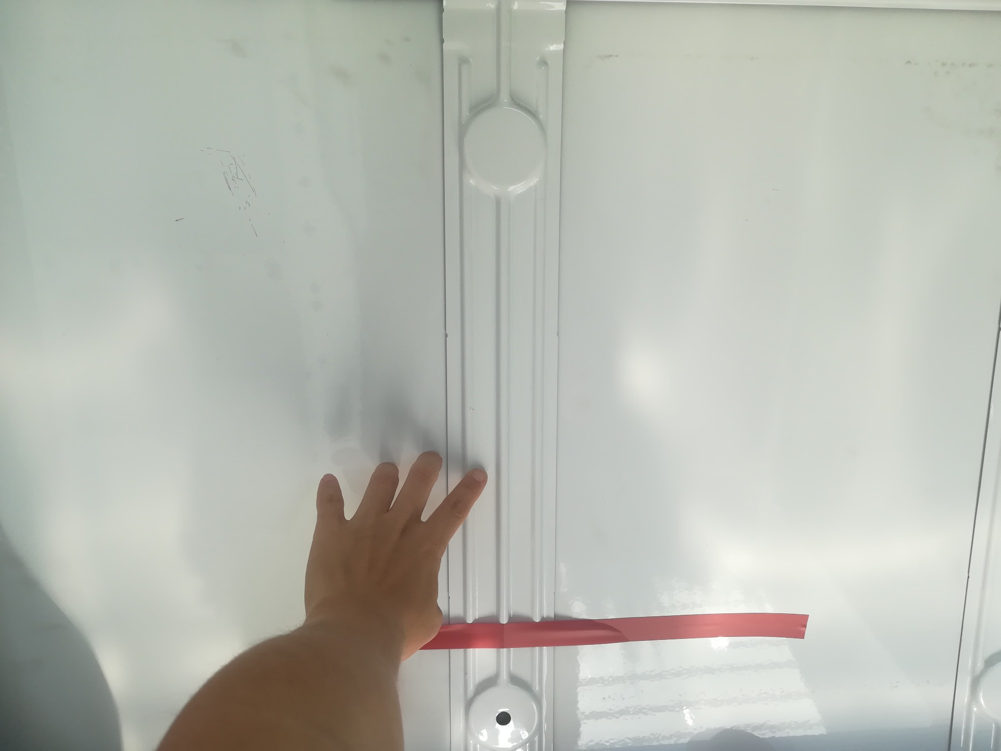

Xananananana
Agosto 05, 2020, 18:15:05 pm #12 Ultima modificación: Agosto 05, 2020, 23:24:28 pm por Xananananana Razón: fotos añadidas
Hola a todxs, alguien sabría decirme si puedo cortar esas "uniones" para poder instalar una ventana centrada y más grande de la que está marcada con la cinta? La unión de la izq si se ve que está algo separada de la chapa pero la de la drcha (es la que me interesa) no sé ve claro, y a la hora de instalar la ventana tengo entendido que la superficie debe ser toda del mismo nivel. Me veo muy valentoná para cortar yo misma la chapa pero no estoy segura de si una caladora podría cortar esa unión, tendrá 1mm de grosor pero se la ve fuerte  :-[
Si tenéis otra solución, soy toda oídos  :)
Muchas de gracias
Alexmarti
Por experiencia propia vale la pena pillar una puerta de desguace y hacer cambio
