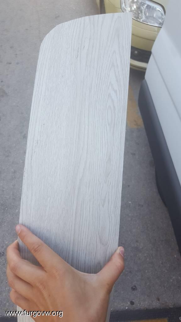

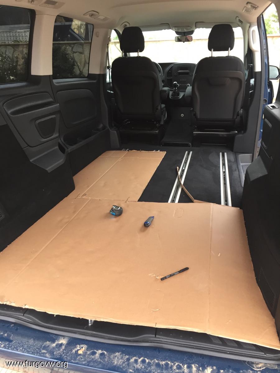

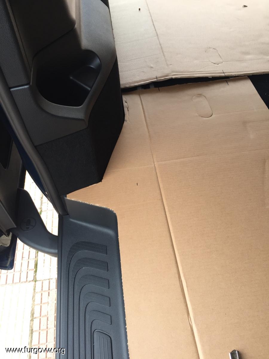

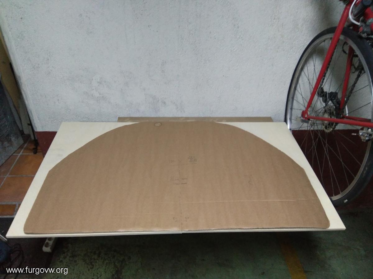

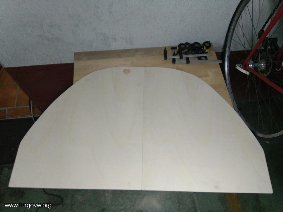

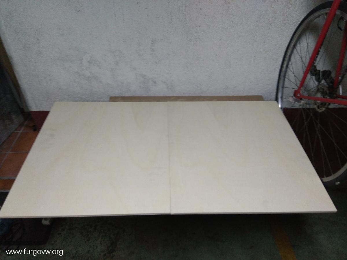

Empecé haciendo una plantilla con un trozo de cartón y recortando hasta lograr la pieza más o menos. Después, con las medidas compré dos cortes de 62,5cm x 54,5cm en okume de 10mm de espesor, ya que las curvas no las hacen en las grandes superficies.
Se presenta la plantilla sobre los cortes de madera y se marca para cortar con caladora:

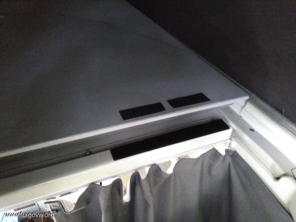

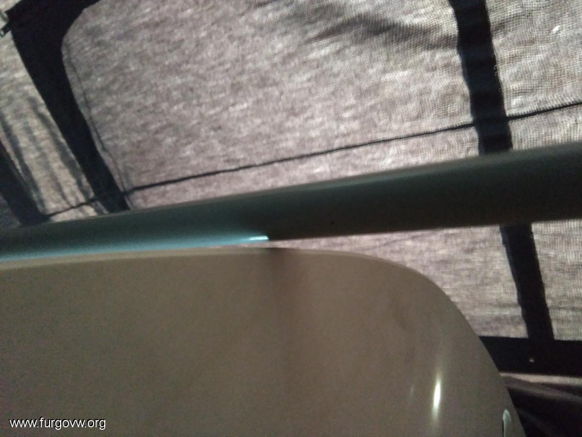

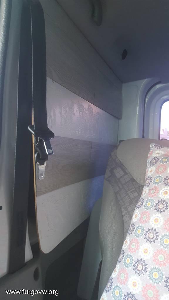

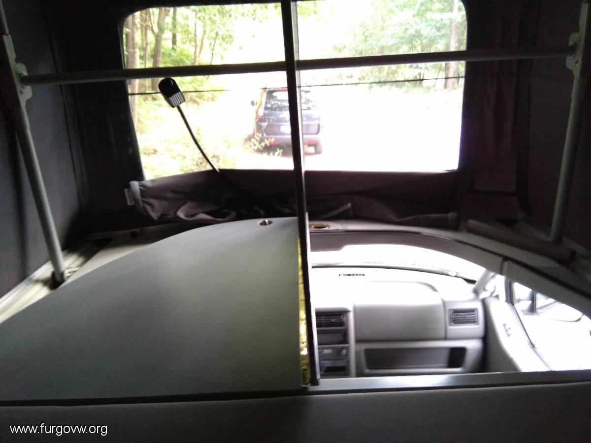

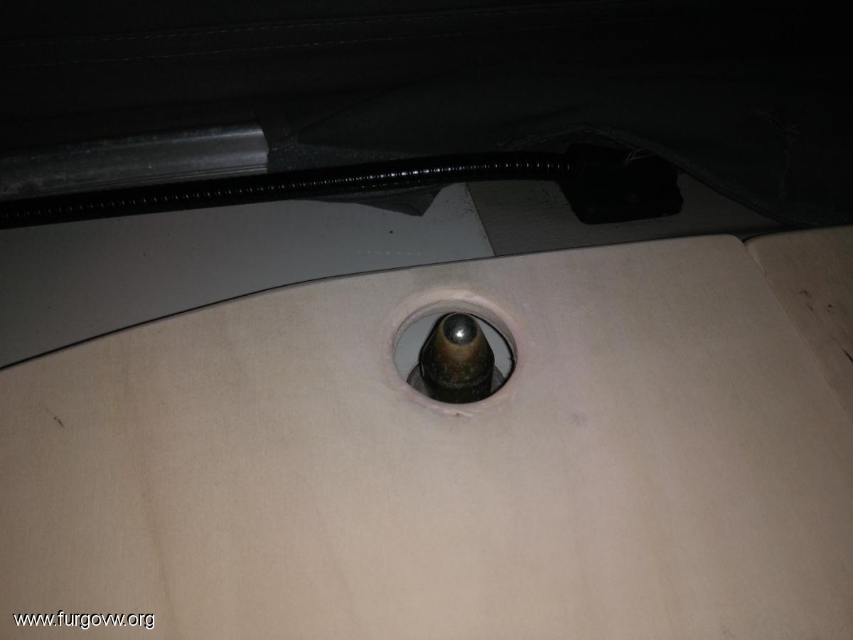

Se llevan las piezas a la furgo para comprobar que se ajustan a medidas y que "abren y cierran" sin tocar los hierros de la T4 en la posición prevista (la mía tiene hierros):
Importante sacar este bocado para garantizar que no se mueva mucho una vez terminadas las piezas:

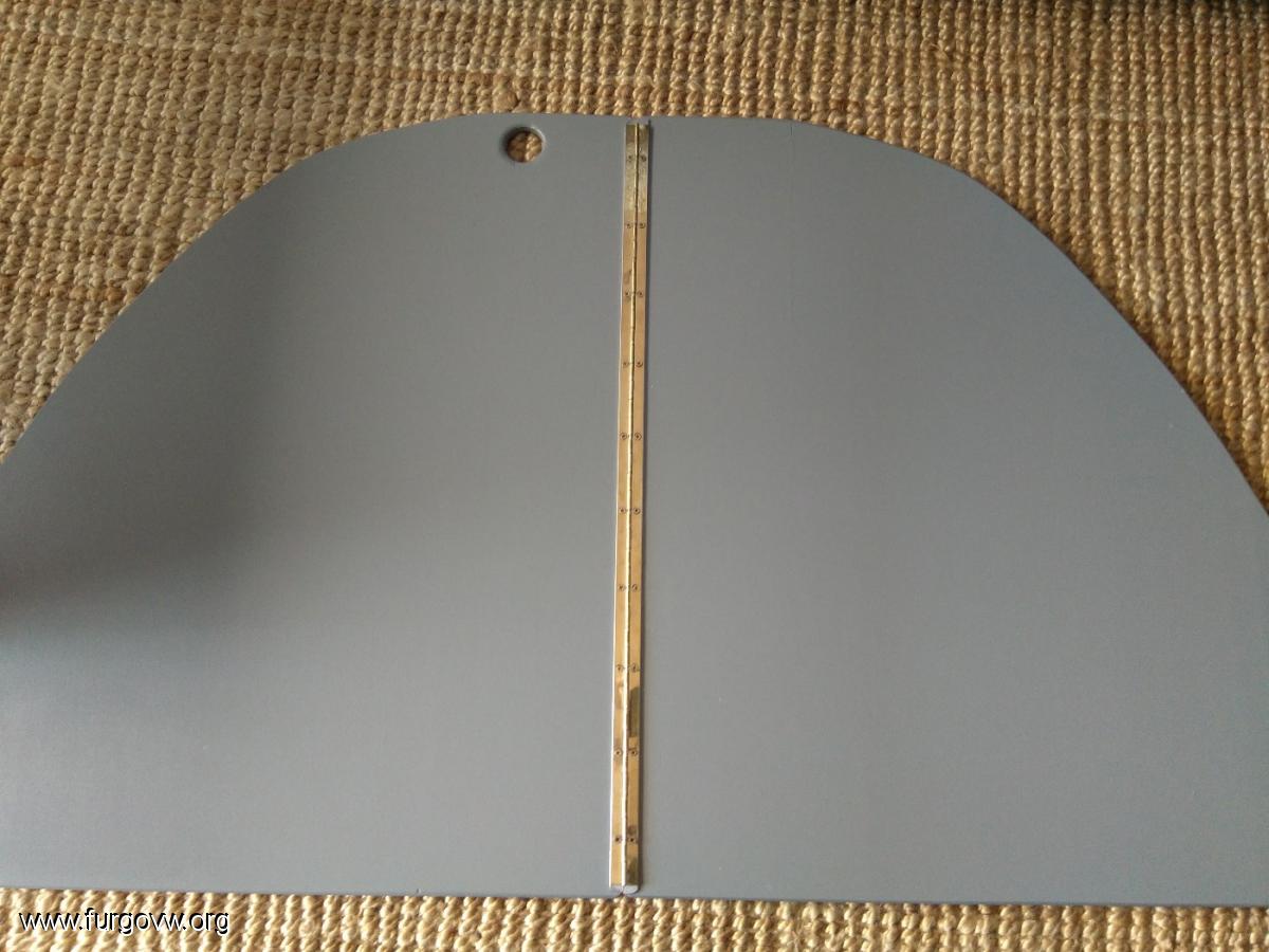

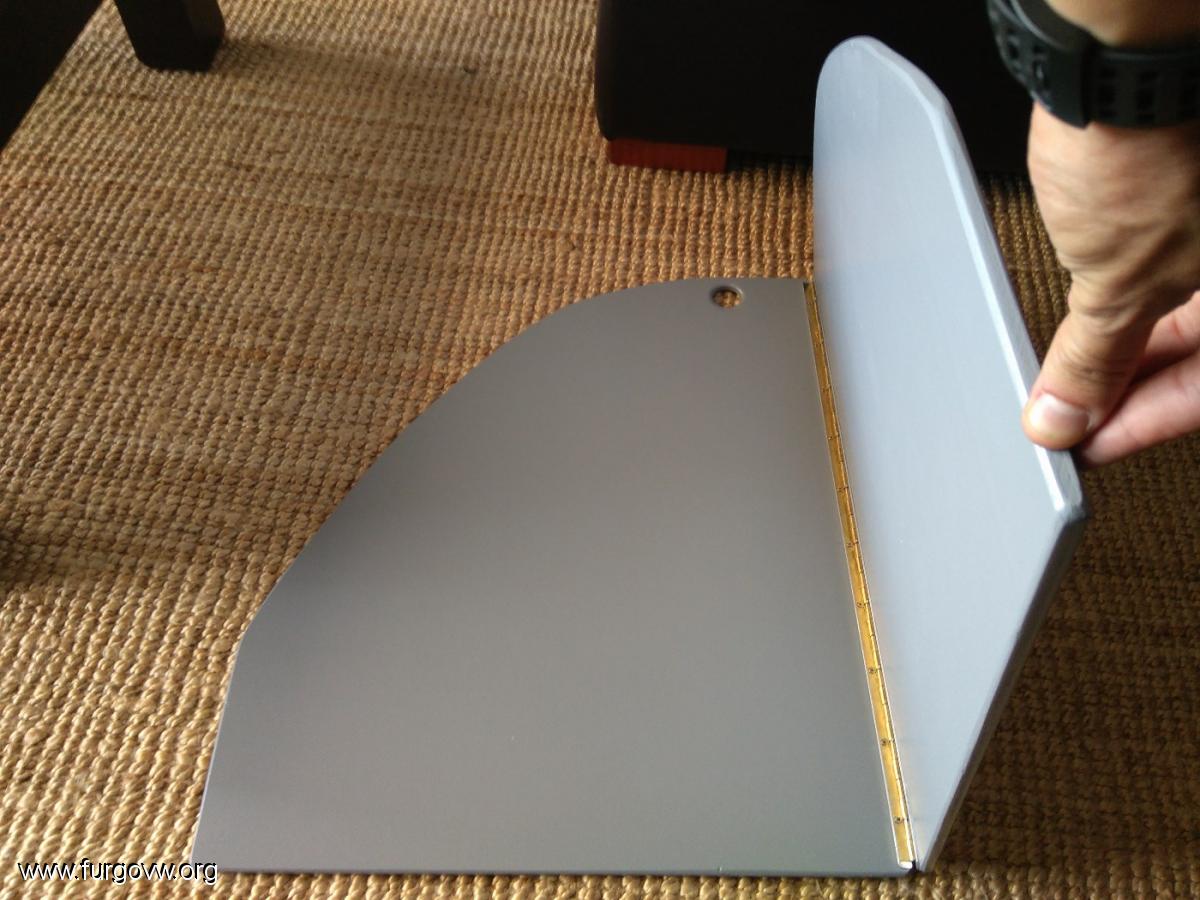

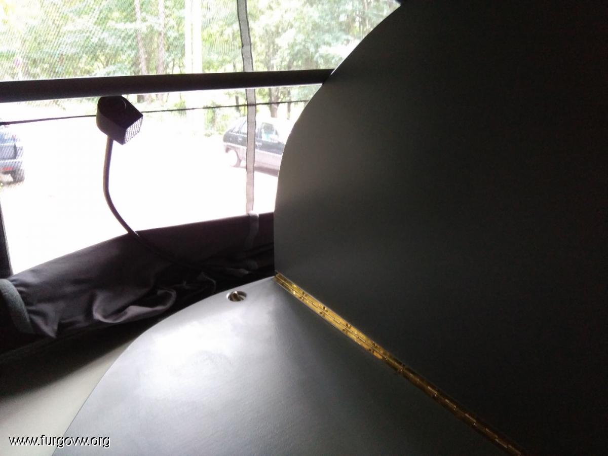

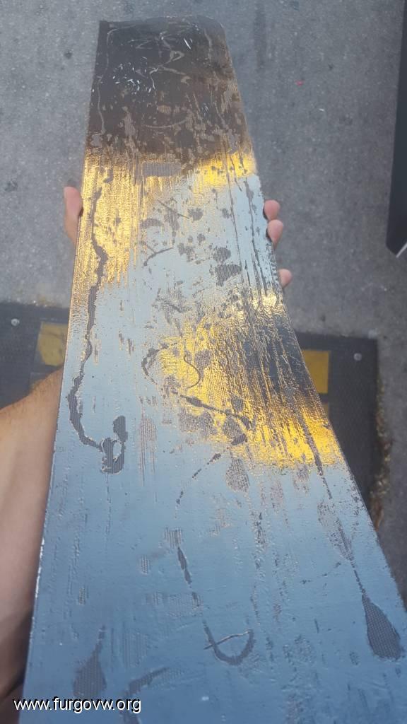

Una vez cortadas ya a medida las tablas les apliqué una imprimación para madera para facilitar el agarre de la pintura y tapar el poro. Esperamos a que seque y LIJAMOS, importante, si no quedará áspera la madera.
Después, dos manitos de pintura esmalte acrílico para madera, a ser posible de buena calidad y LAVABLE.

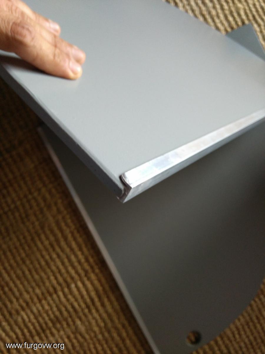

Esperamos a que seque, se cortan a medida los perfiles y se colocan con un hilito de sika en su interior para que queden bien pegados.

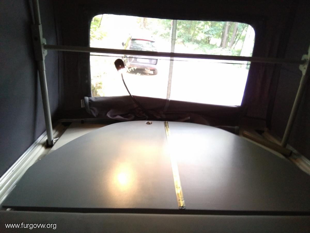

Una vez seco el sika, se presenta la bisagra de piano, se marcan los agujeros sobre los perfiles, se taladra con una broquita para facilitar la entrada de los tornillos y se colocan los tornillos. La pieza está lista!!!!

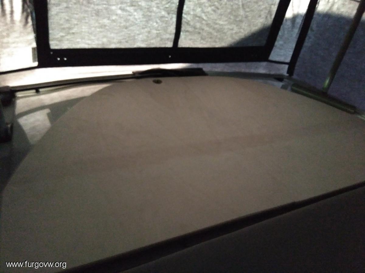

Ahora nos vamos a la furgo a colocarla en el sitio para comprobar que todo ha ido bien.

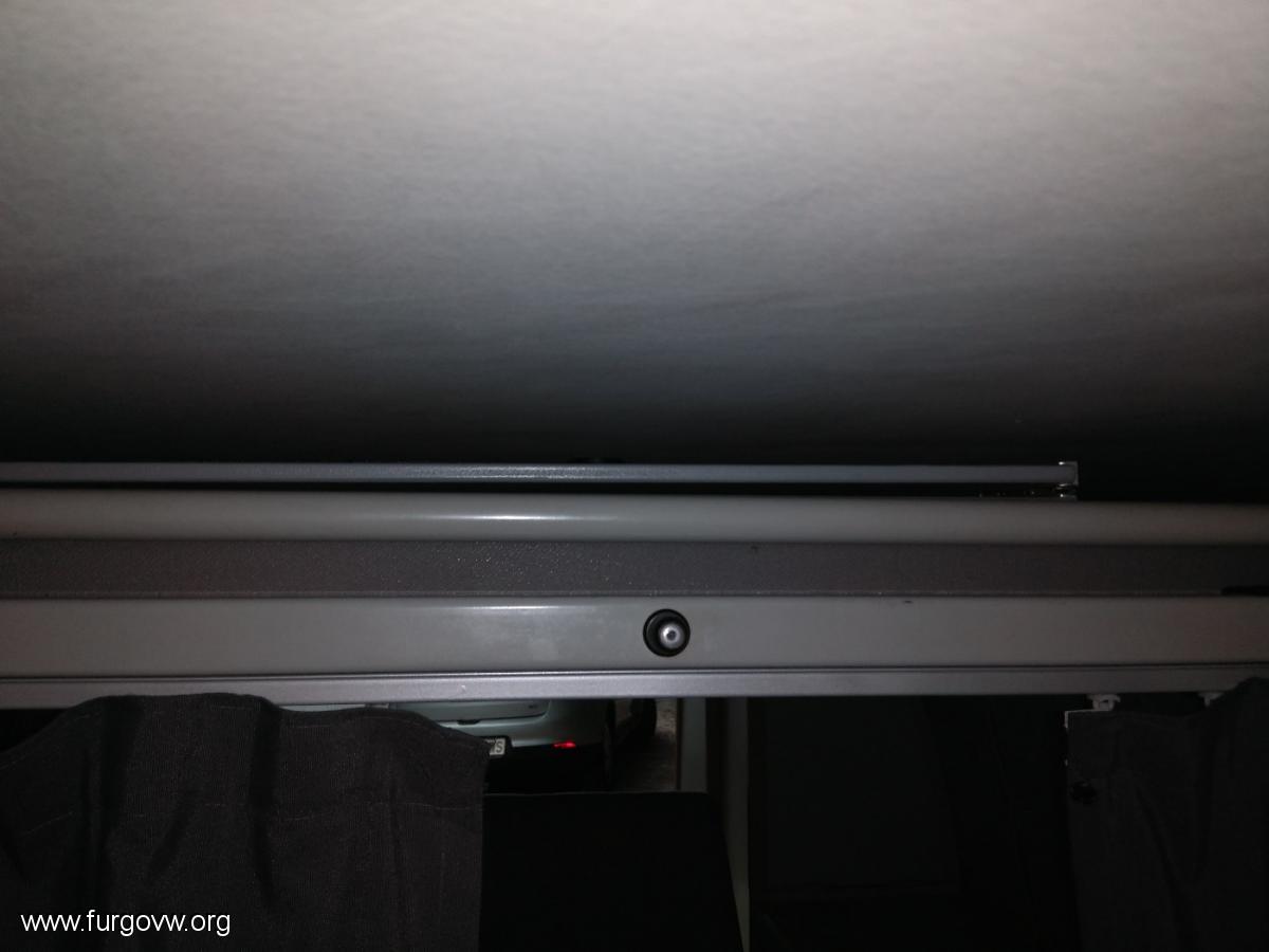

En mi caso le he colocado estos velcros autoadhesivos para que una vez colocada no se nos mueva al dormir colocando la almohada sobre ella.
El velcro "suave" en el perfil de la furgo, para no rascarnos al subir a la cama.

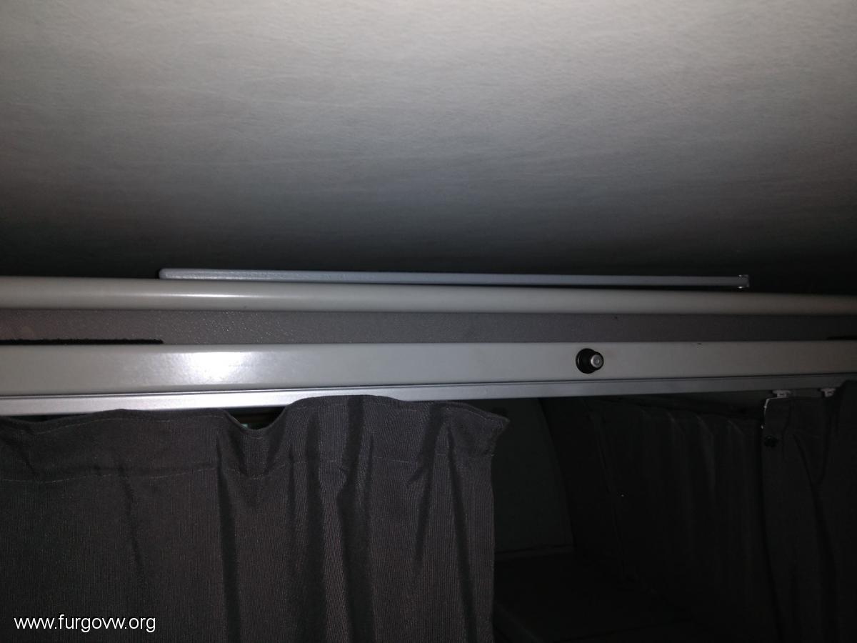

Y para guardarla, en el propio techo, cabe perfectamente (incluso plegada) con el techo bajado.

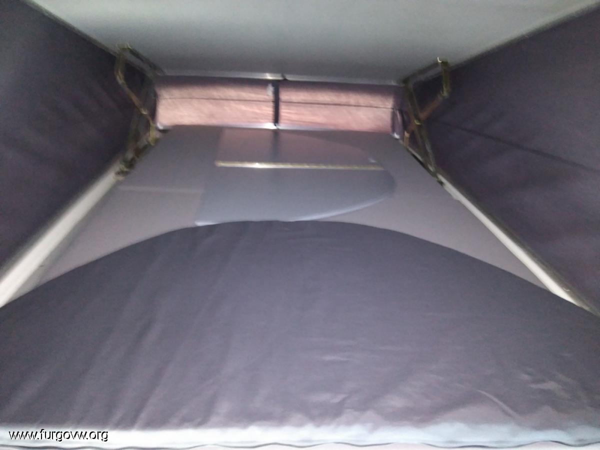

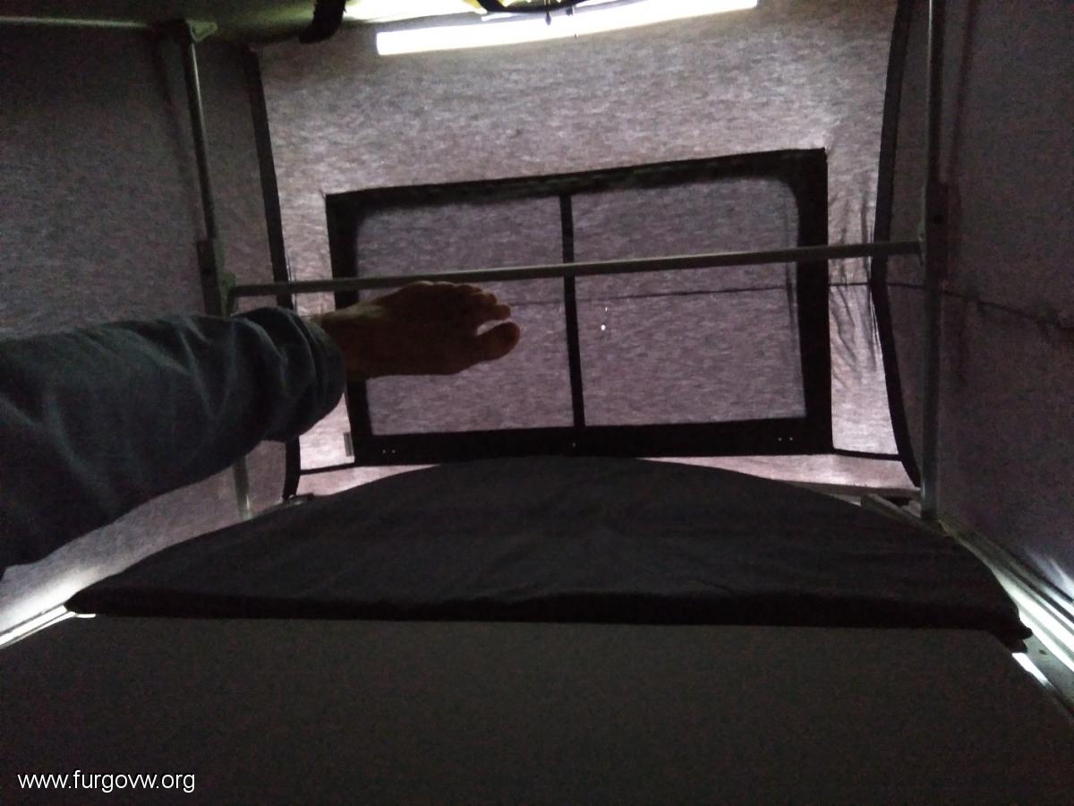

Y así queda colocado:
Ya hemos dormido arriba y os puedo decir que genial, no hay color...mucho más espacio (sobre todo para las piernas y pies), sitio donde dejar ropa, móvil, luz, ¡las almohadas no se caerán nunca más!....
Para guardarlo todo ARRIBA y cerrar el techo: con las medidas que he usado en este brico, ESTA es la posición en la que deben colocarse las piezas y en la que cierra perfectamente el techo.
(Vista desde delante hacia la parte de atrás de la furgo justo antes de cerrar el techo)
