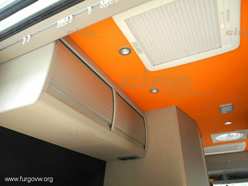

Buenas, otra pregunta, ¿se pueden instalar haciendo una ligera curva en vez de rectas?
Como las de girocamper por ejemplo:
AndresFossat
Yo ayer compre las guías de luluka y son bastante flexibles así que creo que se podrían curvar un poco! Saludos !
