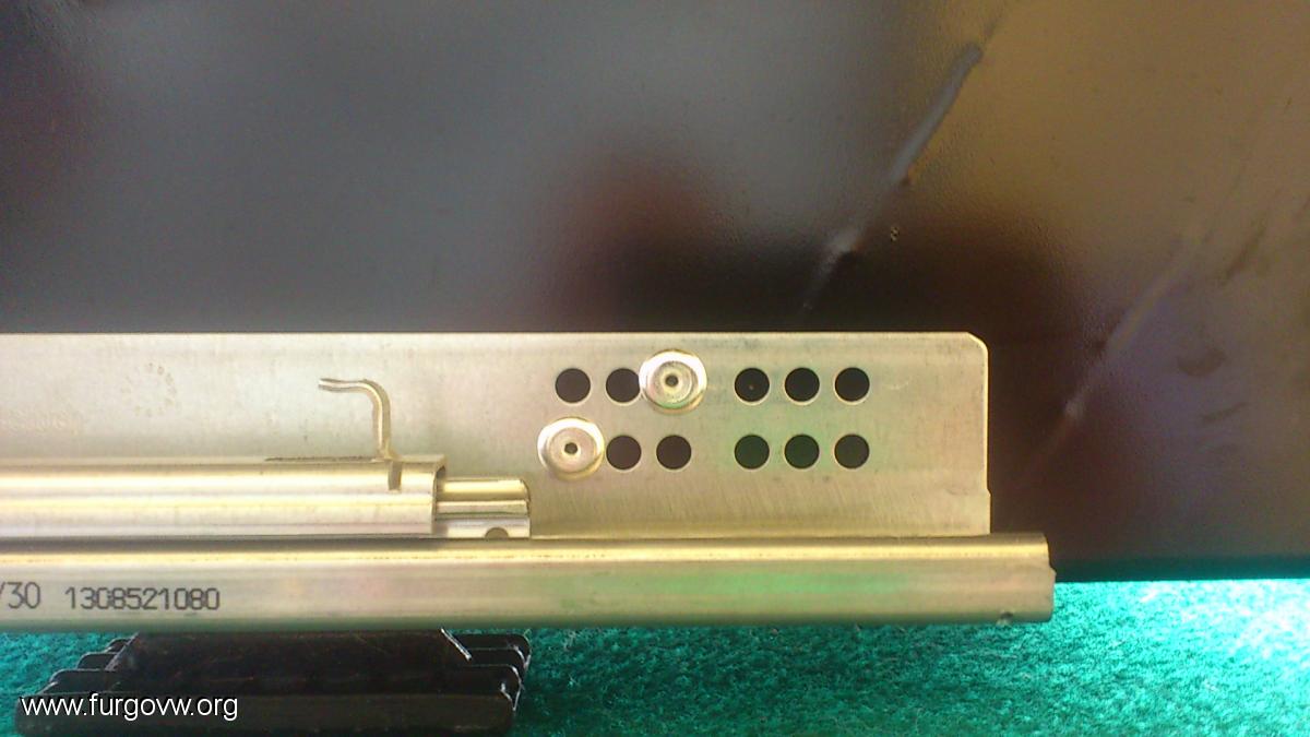

Después tuvimos la mala, maliiiiisima suerte de que al colocar las guias del cajón, pusimos uno de los remaches y cuando metimos de nuevo el sillón a la furgo en su sitio vimos que la palanca no subía lo suficiente, el remache era muy largo y hacia que el sistema se bloqueara a mitad de camino. No había manera de mover el asiento, ni para delante ni para detrás. Lo cual después de echar el peso y tener la palanca levantada como no hacía los 90 º (es decir no subia a tope) se partió (es decir 25 € más que vale el cacho de plástico ese de mierda) para colmo, no habíamos rayado nada la furgo, ya que habíamos puesto una alfombra para subir el sillón y estaban las guias en perfectas condiciones, hasta que tuvimos que apalancarlo para sacarlo de nuevo, con palanca rota incluida.

Os cuento esto para que si alguien se anima a hacer el brico tenga muy en cuenta en que agujero poner los remaches, (creo que en los tres primeros de la guia de arriba rozaria seguro) o por lo menos con los que pusimos nosotros que eran bastante grandes.

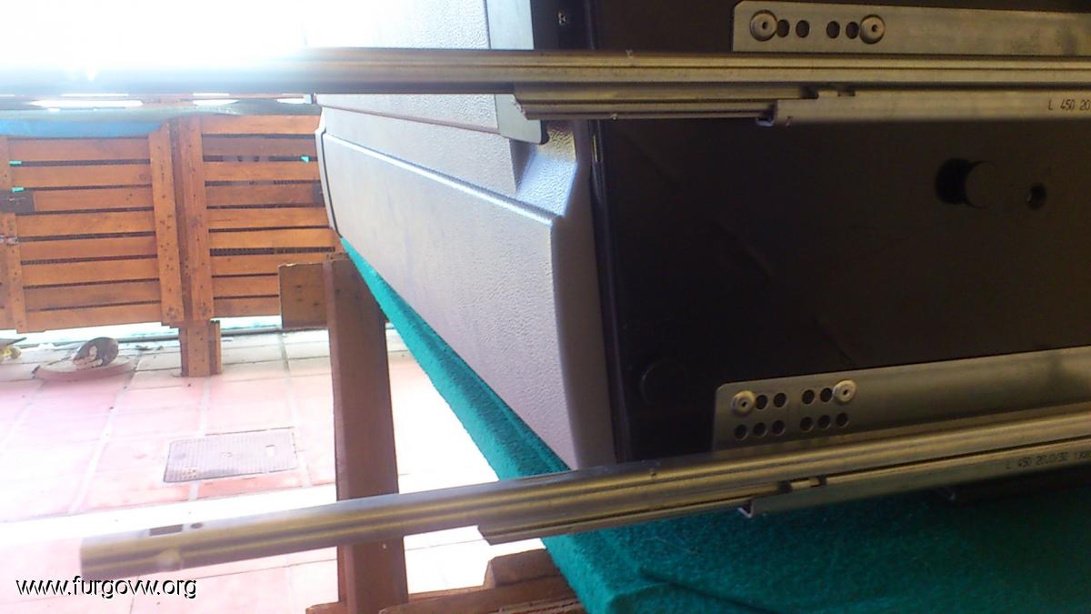

Añado un poco más de información por si alguien se anima y quiere montar el cajón pequeño:
Como bien decia Kaskorro ya no hace falta cortar ese tornillo: A partir del (modelo 2011 seguro que si) el tornillo es desenroscable.

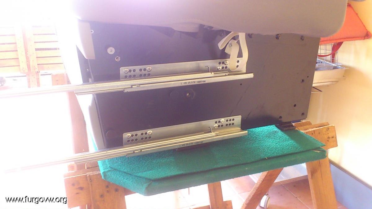

Hay que comprar 2 guias, el cajón y comprar en ferreteria remaches para las guias.
El cajón grande viene preparado para albergar los remaches de las guias, es decir viene para que las guias se puedan acoplar en esos orificios.

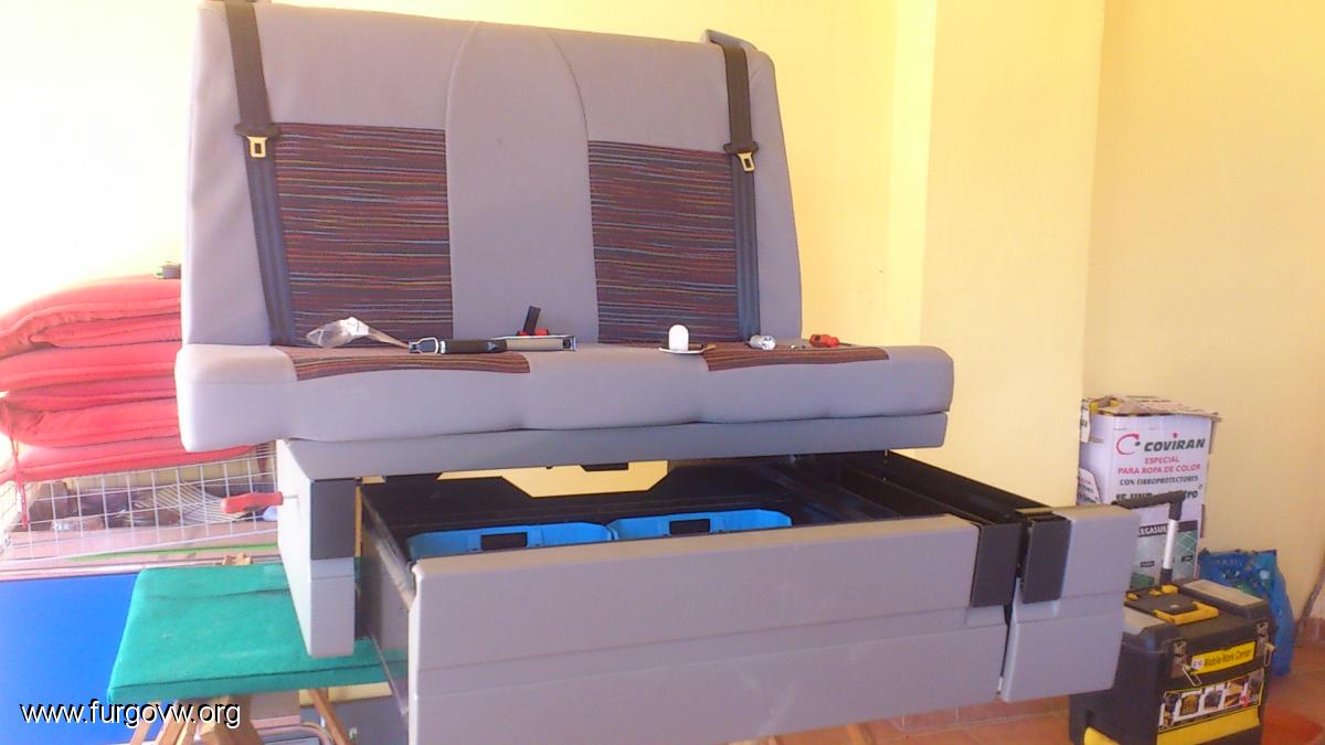

Una foto con el montaje ya realizado
En esta imagen podeis ver la ubicación de los remaches en la parte anterior de la guia
Aqui se puede apreciar donde van los remaches en la parte posterior de la guia.

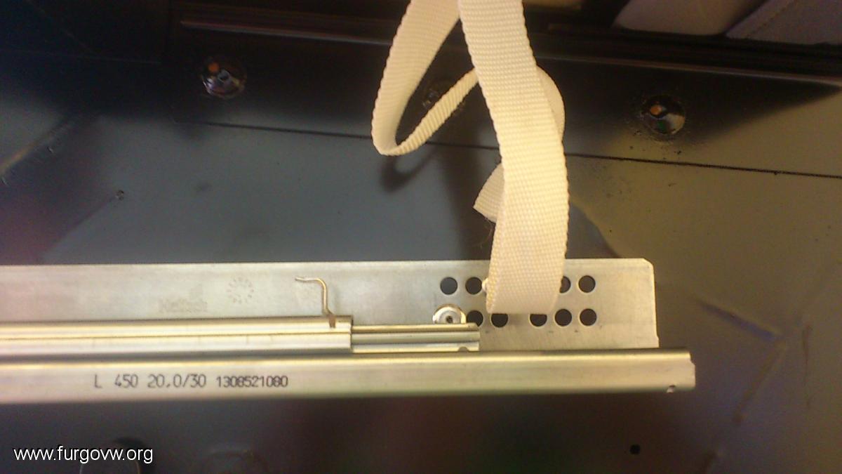

Detalle del gancho que luego sujeta el cajón por detrás.

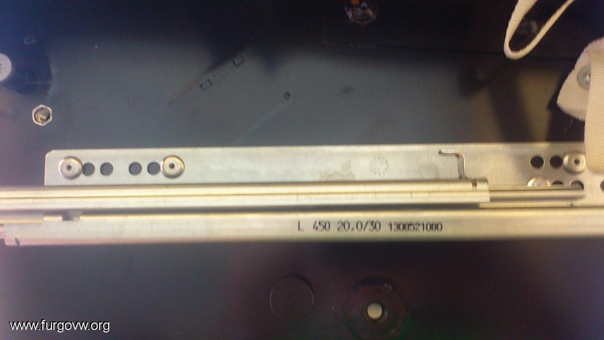

Detalle de la extracción de las guias antes del montaje del cajon. También se ve el tornillo que hace de tope (ya sustituyendo al antiguo)

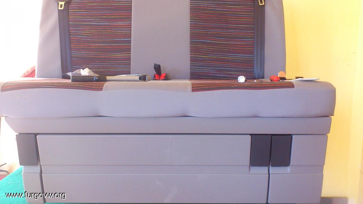

Asi es como queda finalmente.
Gracias a la info de helix y piluka,
Espero que sirva para completar la info.

Ah se me olvidó añadir: ¿Alguién sabe para que sirve la correa colgante ?, yo le quité el tornillo para que no se enganche al poner cosas en el cajón ;)
