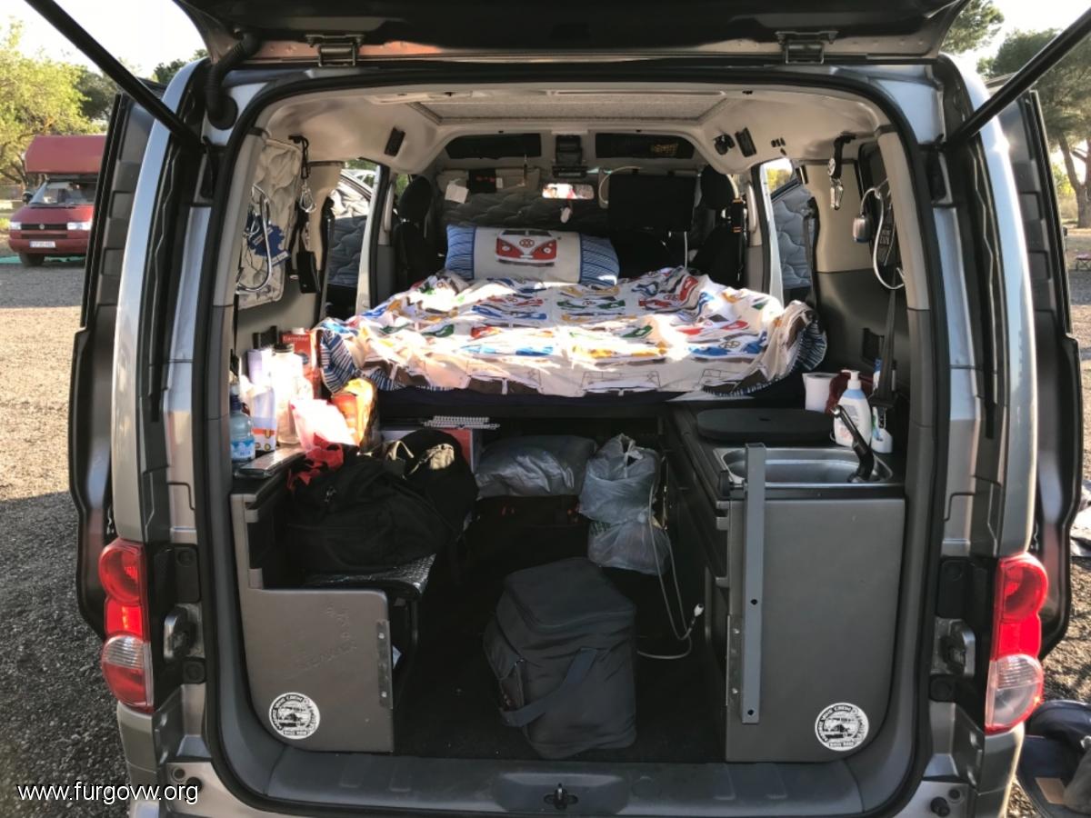

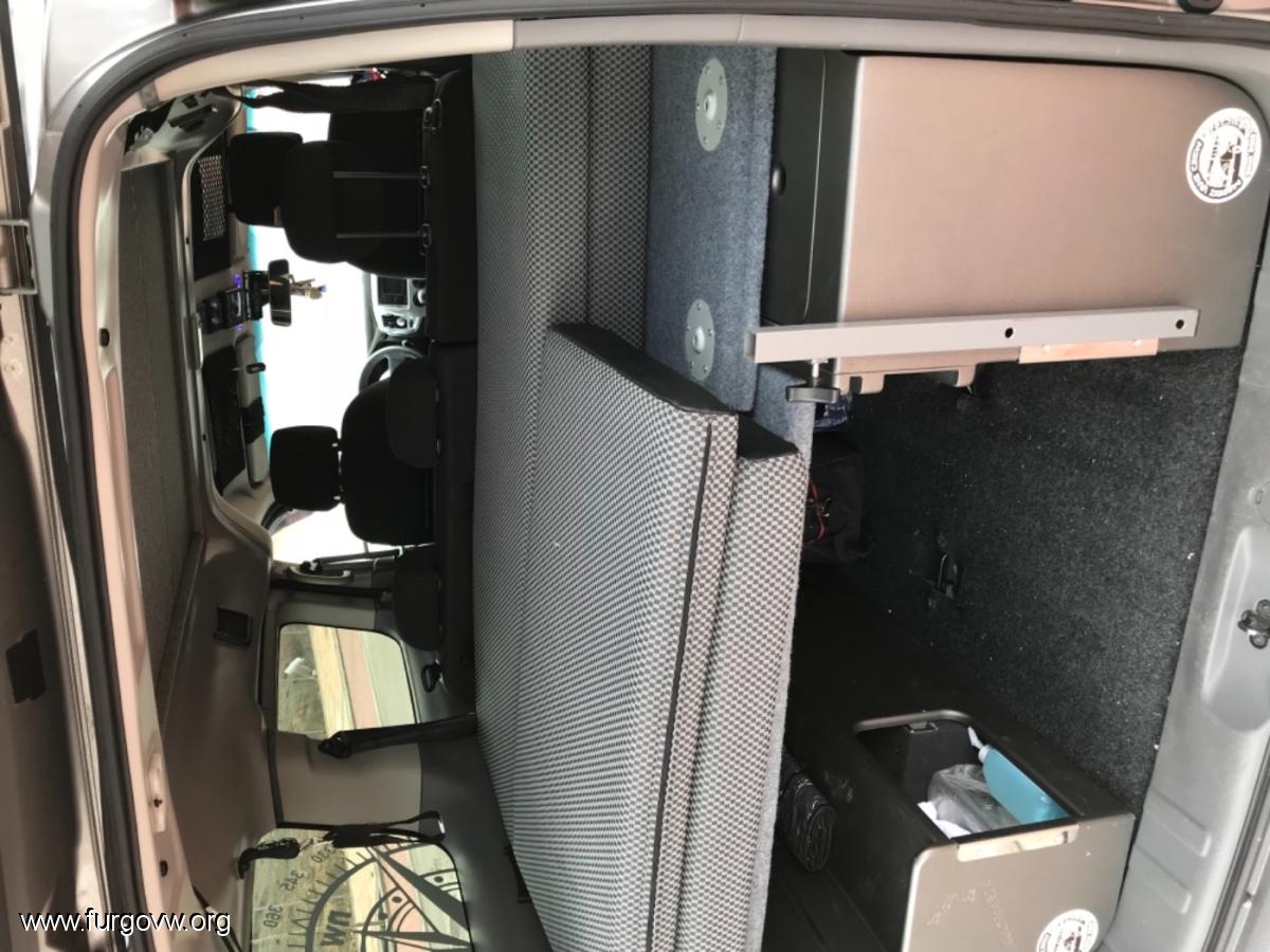

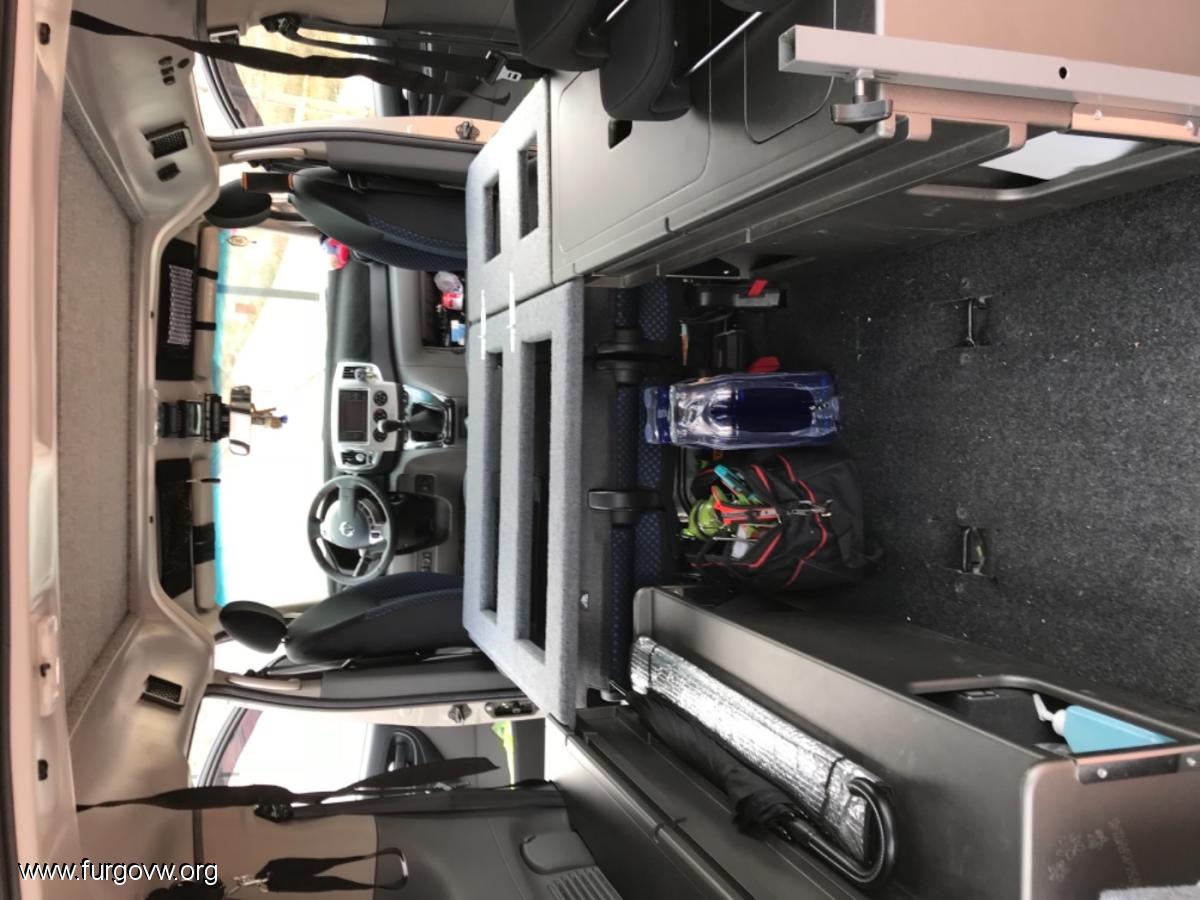

Hola de nuevo a todos aquí mando unas fotos de como a quedado nuestra furgo después de muchas noches sin dormir. Y días sin descasar y todo esto a lo largo de unos dos años ingresando poco a poco !!!
Moise M

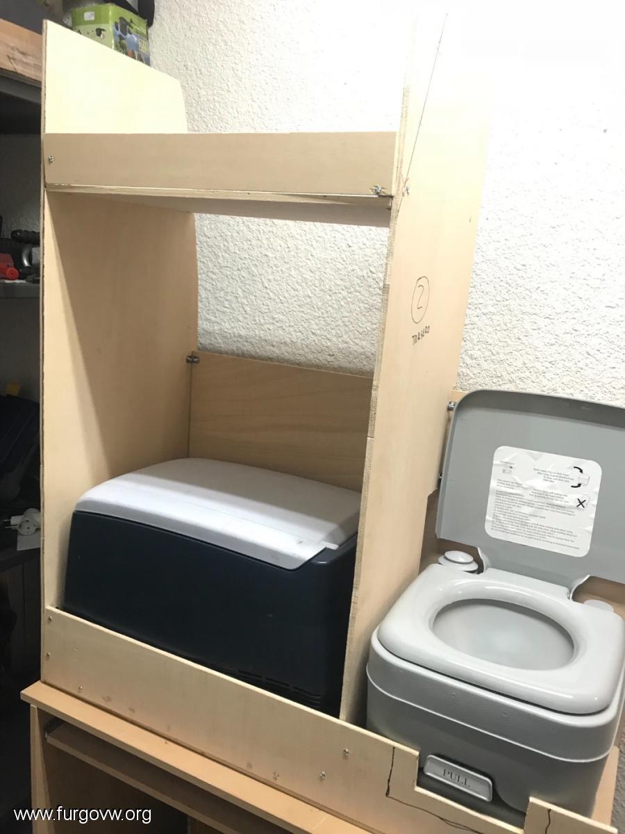

txurtxil
Por cierto, a ratos voy adelantando el mueble que le voy a meter a la furgo. La idea es la de la foto, tengo nevera de compresor 35l y un pequeño potty. Se nota q lo de ser manitas no es lo mio, pero bueno este es el primer mueble y mientras lo voy haciendo saco ideas del siguiente que sera el bueno ...
