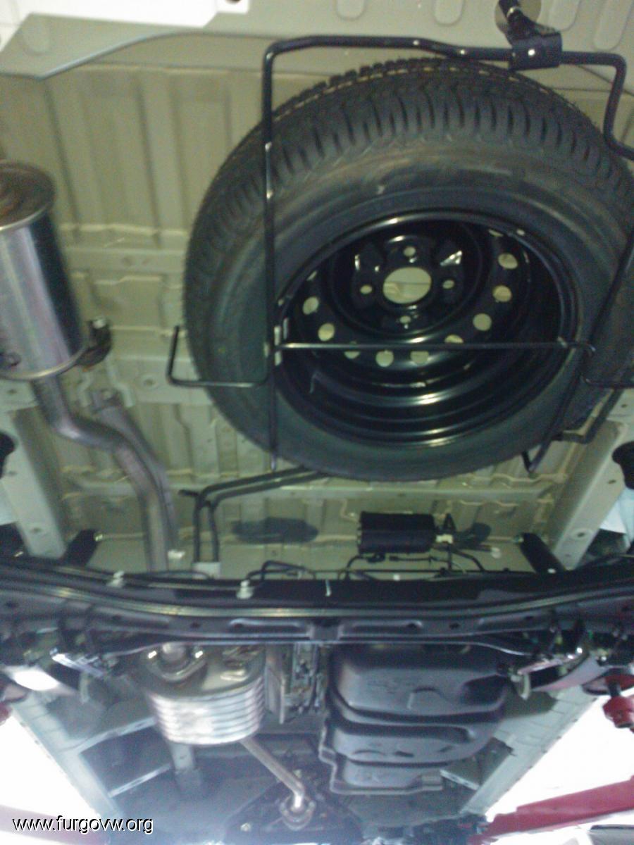

no se ve muy bien, pero ponemos una  .fotografo de nuestro eje trasero.
ya veo alguna risa de algún mal pensado  .pezazp   eje trasero de la furgo
