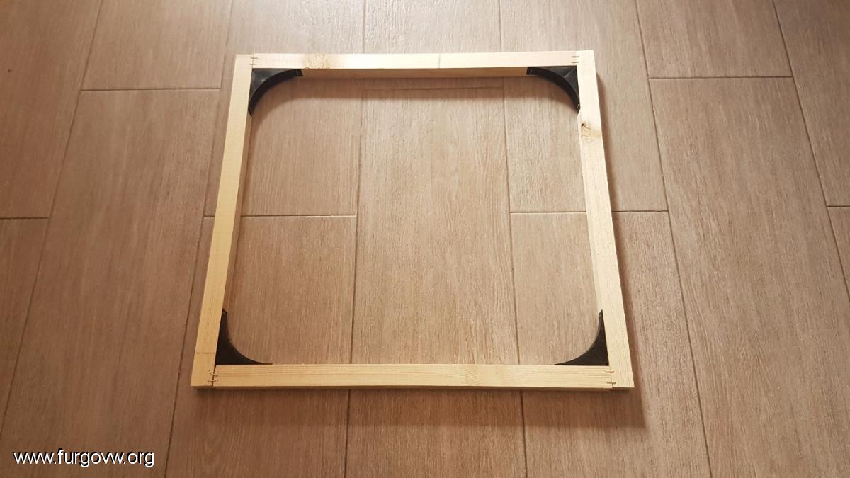

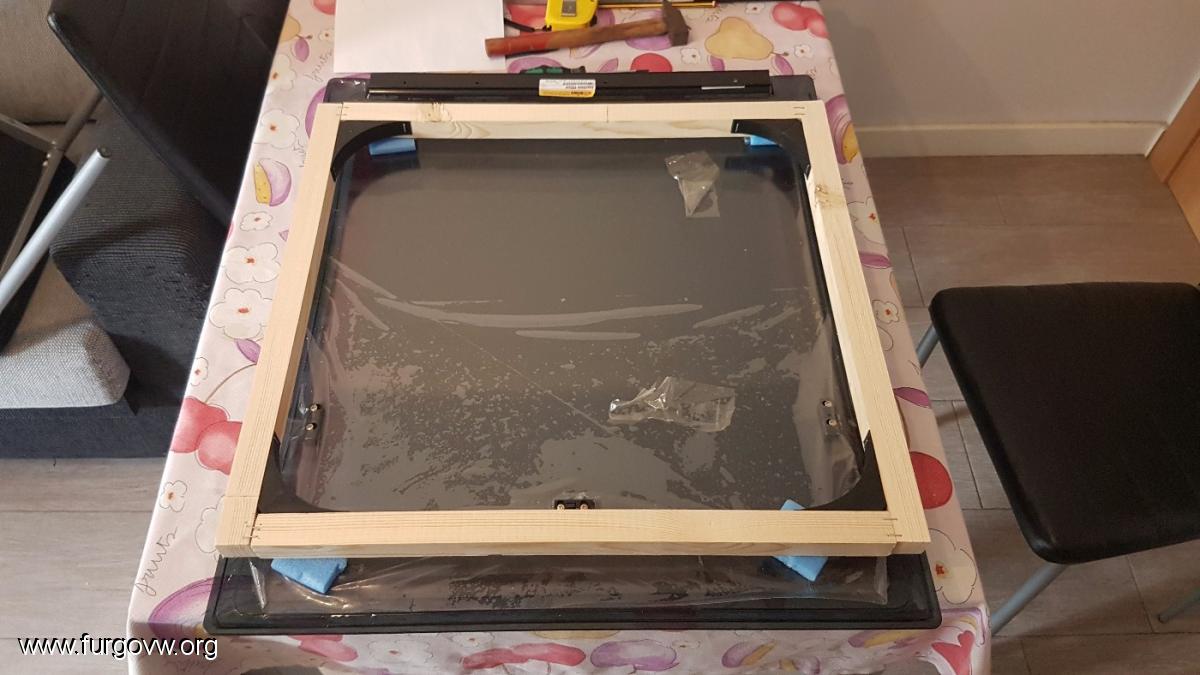

Neptuno_a80
Poca faena puedo hacer sin disponer todavía de la furgo, pero hoy me he entretenido en hacer el marco de la ventana polyplastic ;

Bolsón
Cita de: Neptuno_a80 en Enero 05, 2017, 12:36:55 pm
A los esquineros esos redondeados que has puesto en el marco les van a salir muchos novios, ya lo verás!! jajajajjajajaja
Neptuno_a80
Cita de: Bolsón en Enero 05, 2017, 18:16:03 pm
Muchos novios? Lo he echo mal? O es algo inusual?  .malabares

Bolsón
Cita de: Neptuno_a80 en Enero 05, 2017, 19:50:45 pm
No que va, están geniales!
Lo digo porque he escuchado a bastantes foreros decir que es un poco coñazo el tener que poner el interior del marco con las esquinas redondeadas y me da la sensación de que has ingeniado un apaño bueno que puede venirle bien a más de uno
Neptuno_a80
Cita de: Bolsón en Enero 05, 2017, 19:55:09 pm
Gracias! Me encantaría llevarme entonces todo el mérito, pero no va a ser así... En el Kit de montaje, me venían estas esquinas de pvc. En principio, pensé que solo servían para marcar la curva en la chapa para guiarte en el corte.
Luego se me ocurrió usarlo con el marco, pensando en la goma, para que asiente mejor, por que la verdad, no te viene ningún manual ni nada...
Igualmente, quien no disponga de estas esquinas, recomiendo realizarlas en contrachapado o similar, por que no veo claro dejar la goma "al aire" en la esquina.
