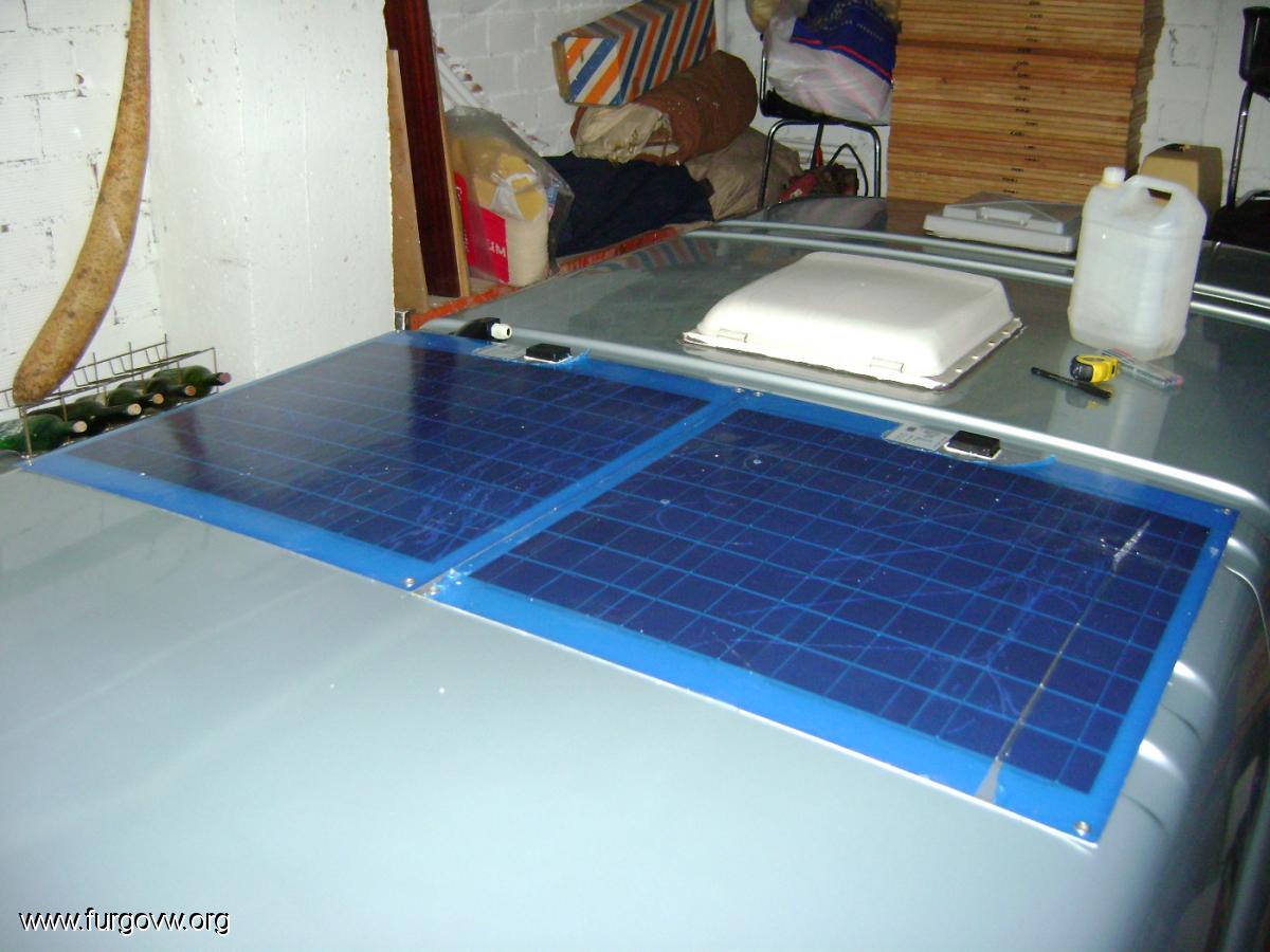

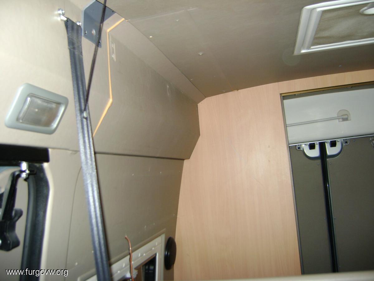

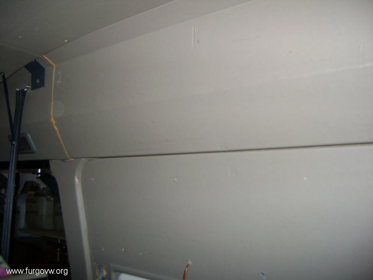

Hoy he empezado un poco mas en serio con la instalación de las placas..., empezó a entender lo que decía Barbatxano de que el bajo los cables por el armario...
Grrrr, no encuentro por donde leches suben los cables al aplique del techo y no puedo desmontar mas techo... aun...
Por otra parte, y ya que estoy puesto a desmontar, aprovechare para colocar la alarma de gases, espero que los cables vayan por el mismo sitio que lods de las placas.

No creas, no es tan difícil, lo jodido es pasar los cables por detrás de todo el panelado.

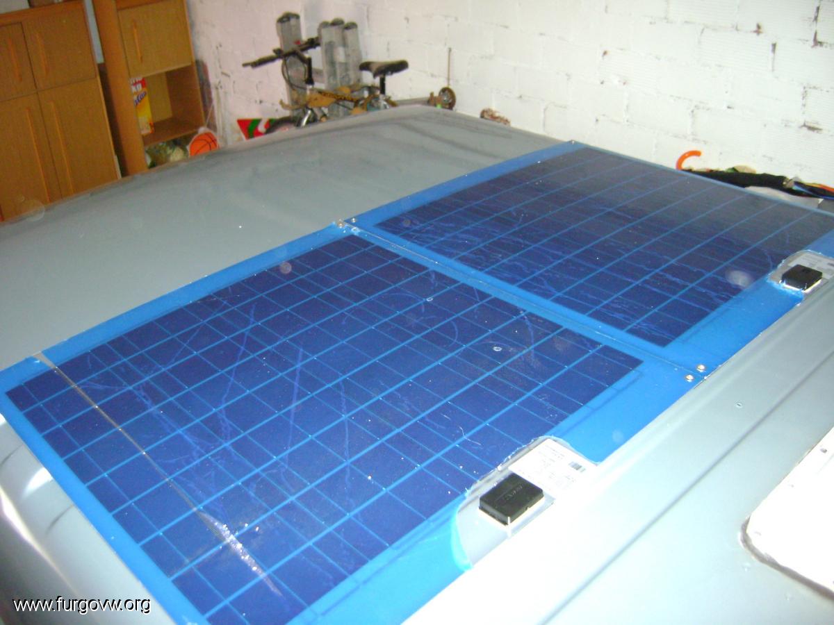

Buenas! que bien me viene esto de las placas solares porque yo quiero ponerle a la mía y al igual que tu, me han dado precios desorbitados y veo que tendré que hacerlo yo.
Barbatxano tu tienes fotos de cuando pusiste las tuyas?
Por cierto SpeedMaster, ya terminastes la instalación? Me gustaría ver todo el proceso detallado jeje

Pues ya puedes esperar..., con un poco de suerte en mayo todo montado, que despues de desmontar media furgo y tener todo trazadito, he vuelto a montar para poder marchar en Semana Santa...
Eso, Barba, por donde bajaste los cables, que no consigo encontrar un agujero que me convenza...
rodriguezvera
La placa es semiflexible creo recordar no? Es que una rigida no se si se pegaría bien a nuestro techo por la forma que tiene. Y además aunque se pueda pegar...si queda hueco debajo alomejor entra el aire y silba en circulación no?
