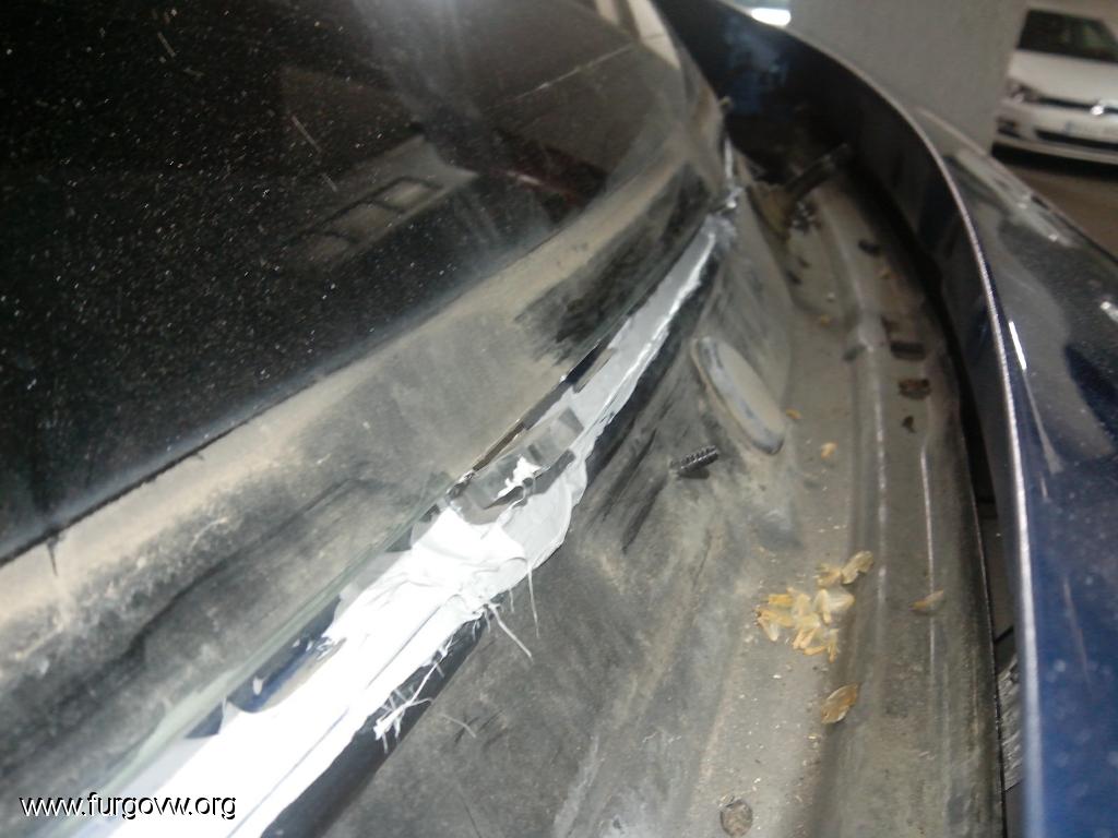

Cita de: depaulara en Abril 28, 2015, 12:24:31 pm
la solucion en Espana es desmontar los limpias y el plastico vierte aguas y ponerle un cordon de sicaflex negro
Yo lo he puesto gris!  .panico .meparto

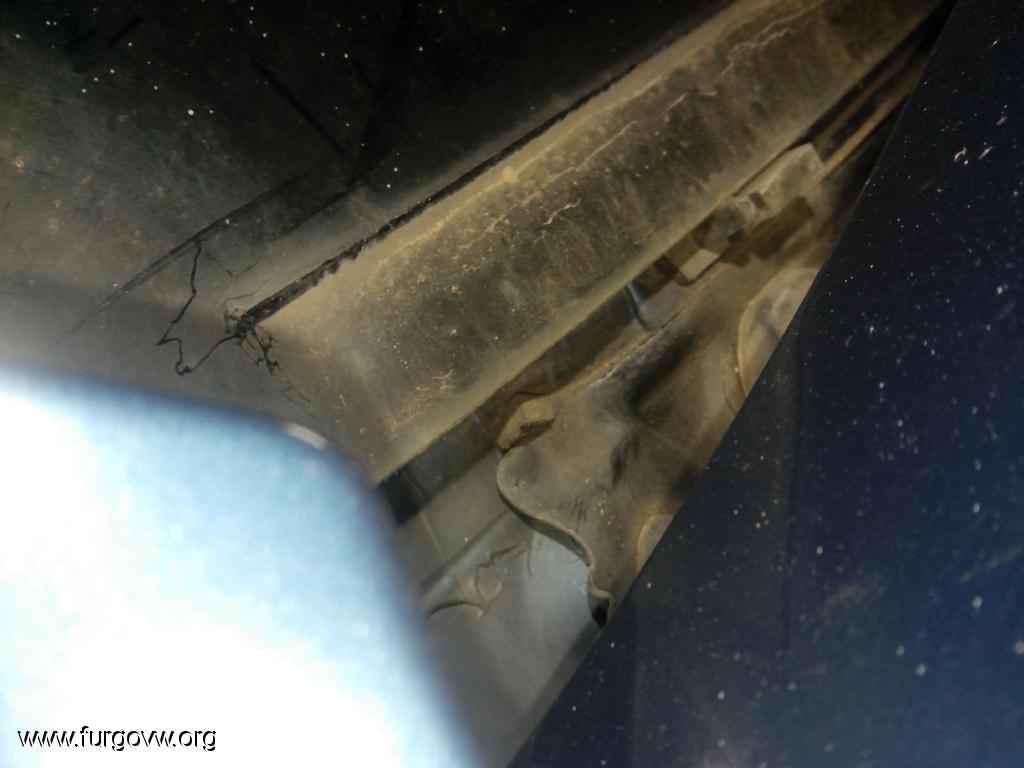

El caso es que es raro, porque la mía al menos, tiene una especie de tira pegada en la unión, pero no es estanca y deja pasar algo de agua... en la segunda foto se ve
