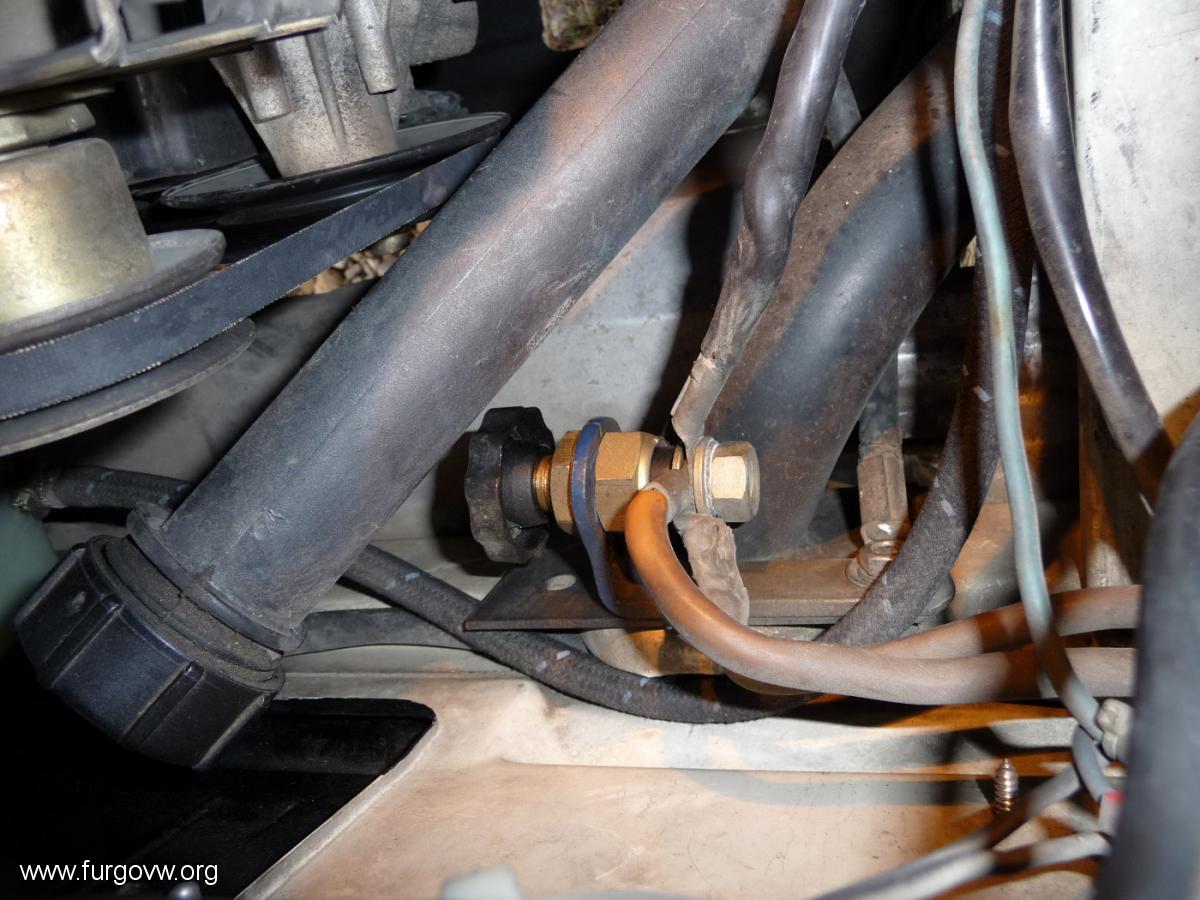

Tengo las 3 juntas en paralelo, las puedo desactivar con este desconectador en que convergen los cables de negativo:

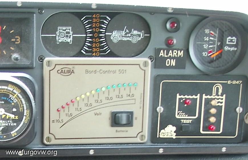

Aunque para controlar su estado de carga en el que nada conviene vaciarlas del todo, llevo en el cuadro un par de voltímetros, el de leds me da mucha información detallada de su estado de carga:
