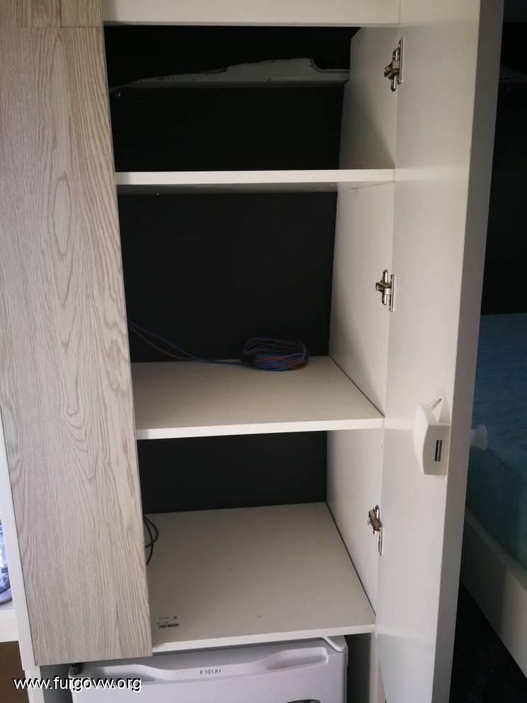

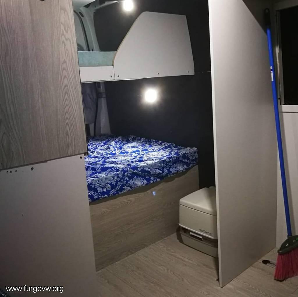

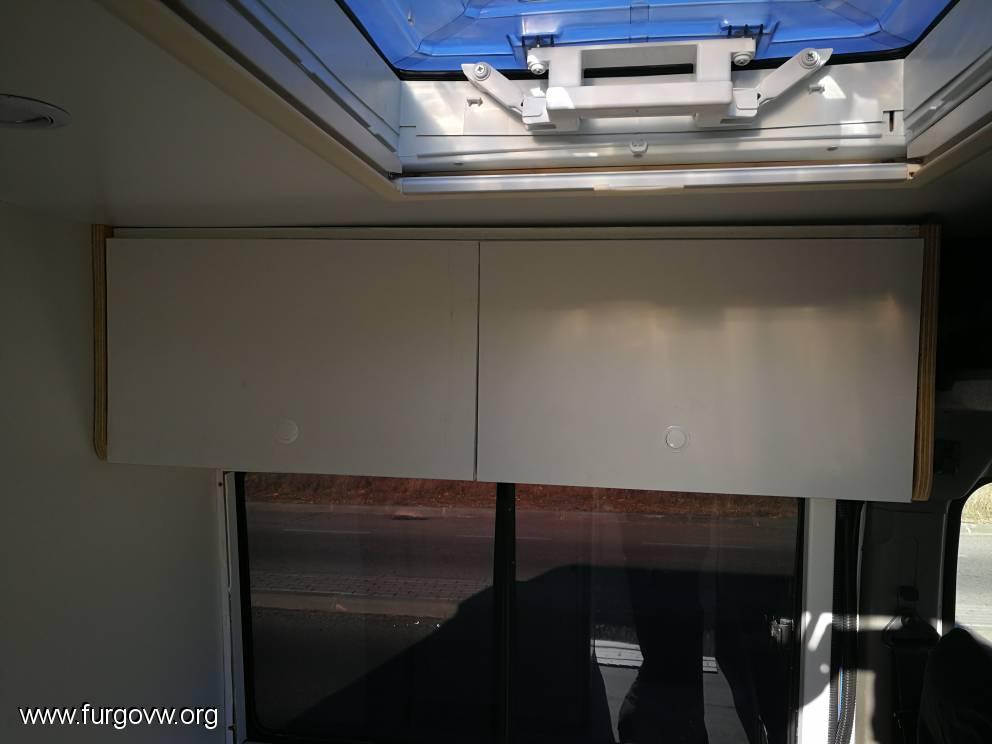

Subo unas cuantas fotos, aun queda hacerle algunas cosas... Pero ahora sin prisa y poco a poco

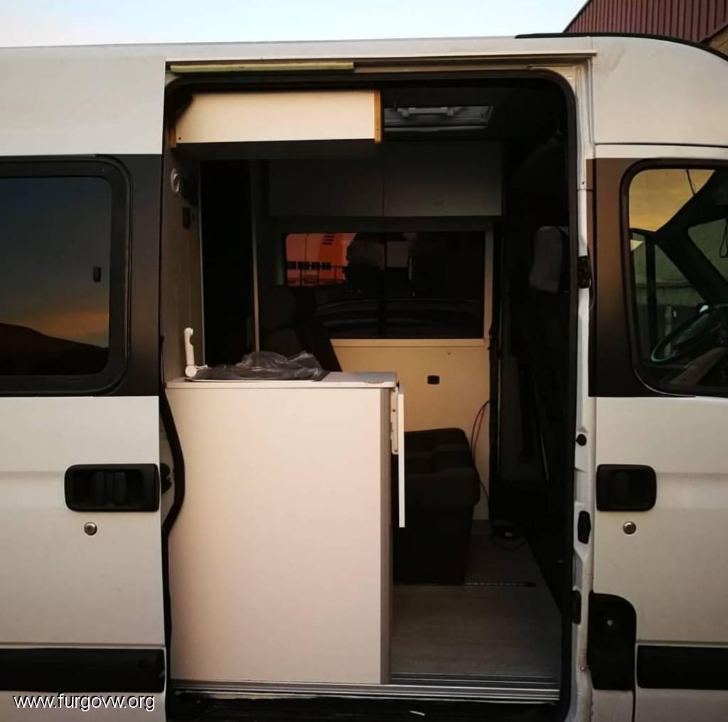

Alguna foto mas

Elgranelias
Pues me gusta mucho el resultado.
Sencilla, pero muy versátil y habitable......me parece que vais a pasarlo en grande, jeje.

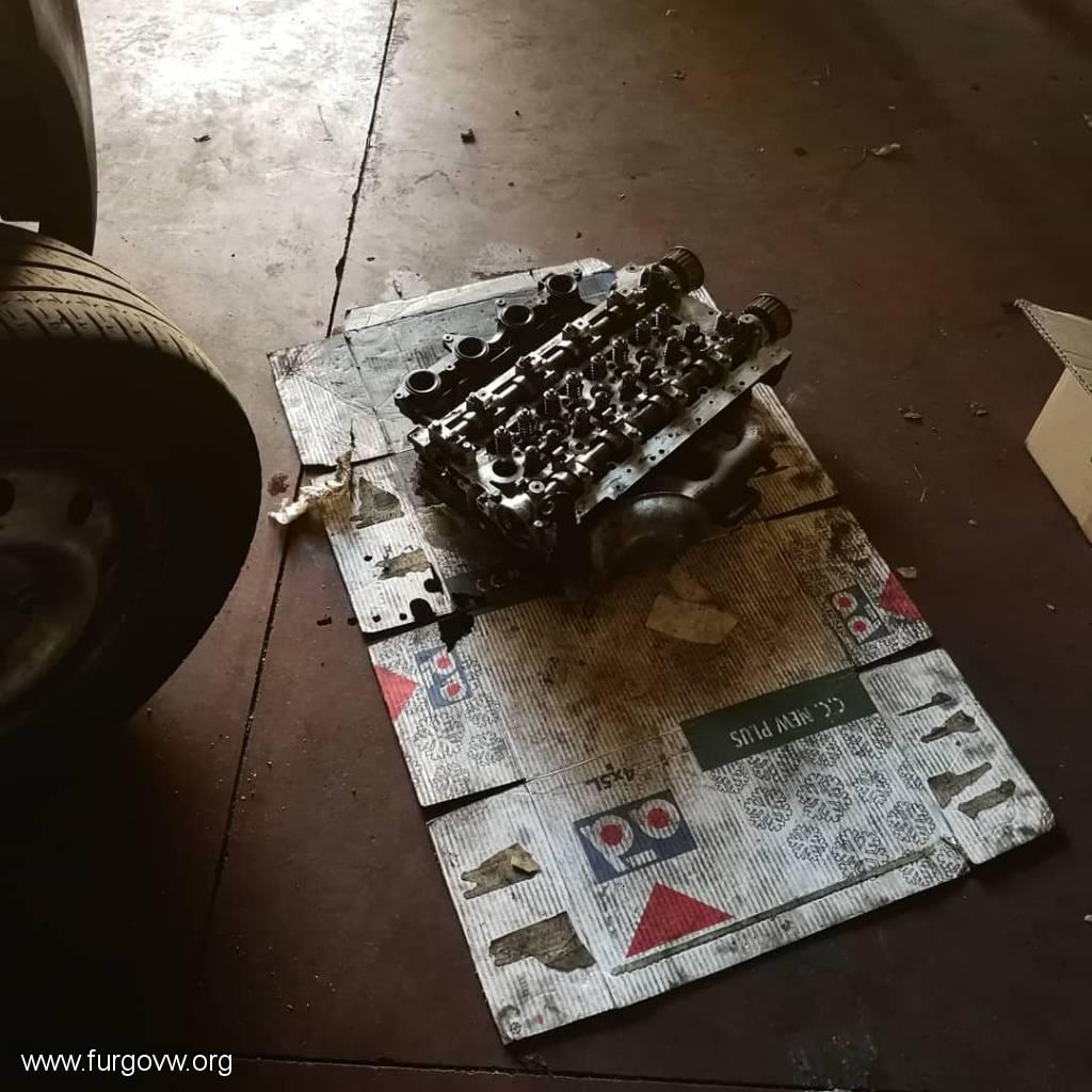

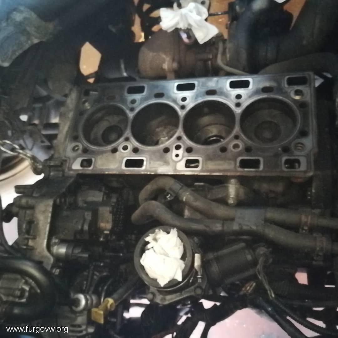

Bueno pues a día de hoy estamos asi... Motor abierto todo por culpa de un maldito calentador... Se cayo dentro del motor circulando...adiós a un piston y a la espera de si se puede o no salvar la culata y falta comprobar si el cigueñal, biela y casquillos están bien...en fin un chaperon del quince...

Buenas!! Perdonar la ausencia.. No habia animos, el viernes el motor ya se arranco... Aun faltan cosillas, pero vuelve a ronronear... Menuda alegria sinceramente espero que para esta semana la tengamos lista, se le a echo bastante, cambio de piston, segementos de todos los pistones, casquillos de todas las bielas, cambio de cuatro valvulas, aplanado y descarvonizado de la culata, calentadores nuevos, comprobacion y limpiado de los inyectores, distribucion, filtro y aceite, termostato, cambio del vaso de expansion y alguna cosa mas jejeje

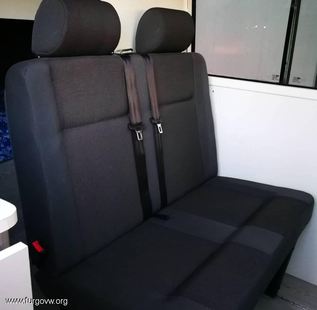

Referente a los asientos, M1 es un vehículo derivado de un turismo... Por eso para ellos es mas restrictivo este tema de asientos, un N1 en teoria no puedes usar el asiento banqueta delantera pues no esta homologado para tal uso a no ser que lo uses como complemento de una estructura si homologada, resumiendo esto es un tema para sacar dinero... Por que entre mi master M1 y una master N1 no hay ningún tipo de diferencia estructural entré ellas.. Mi consejo para todo el que me lee es que antes de embarcarse en una camperizacion es hablar con el ingeniero, exponerle el proyecto y luego buscar vehiculo te ahorrarás dinero y quebraderos de cabeza  por que homologar no es caro sinceramente

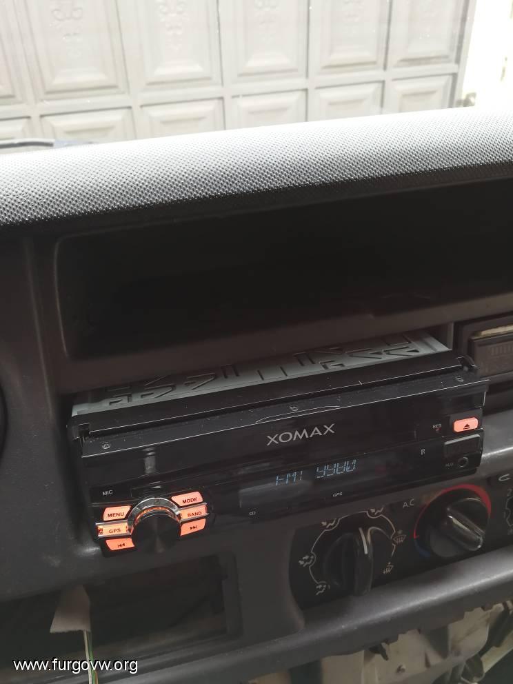

Cita de: camae en Enero 01, 2018, 09:46:08 am

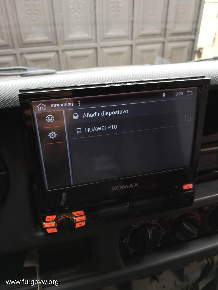

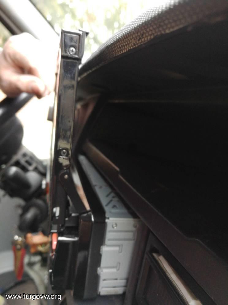

Lo primero, Feliz año nuevo a todos os deseo un feliz 2018. Enhorabuena buena por la homologación, ahora es cuando de verdad se empieza a disfrutar la furgo. Estoy deseando pillar una radio como la tuya pero no veo como ponerla para que no de en el voladizo del salpicadero. si puedes poner fotos de la tuya, tanto cerrada como abierta te te lo agradezco. Gracias un saludo.
Lo prometido es deuda!!!

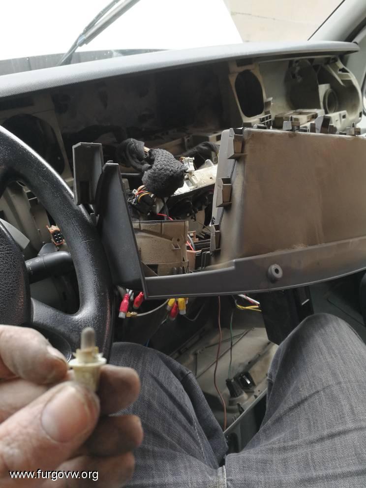

Señores la furgo ya esta en casa!!!! Que ganas!!!! Y para estrenarla... A cambiar la bombilla del panel de la calefacción... La que hay que liar!!!!!!!

camae
Mikel gracias por las fotos y siento lo de la avería. Al final he comprado una doble cámara con gps y estoy esperando que me llegue.
La lamparita de la calefacción la he cambiado solo desmontando la centralita de la radio, busque un portalampara en una chatarrerria y cortando una boquilla de los botes de silicona y mucha maña y paciencia logre cambiarla.

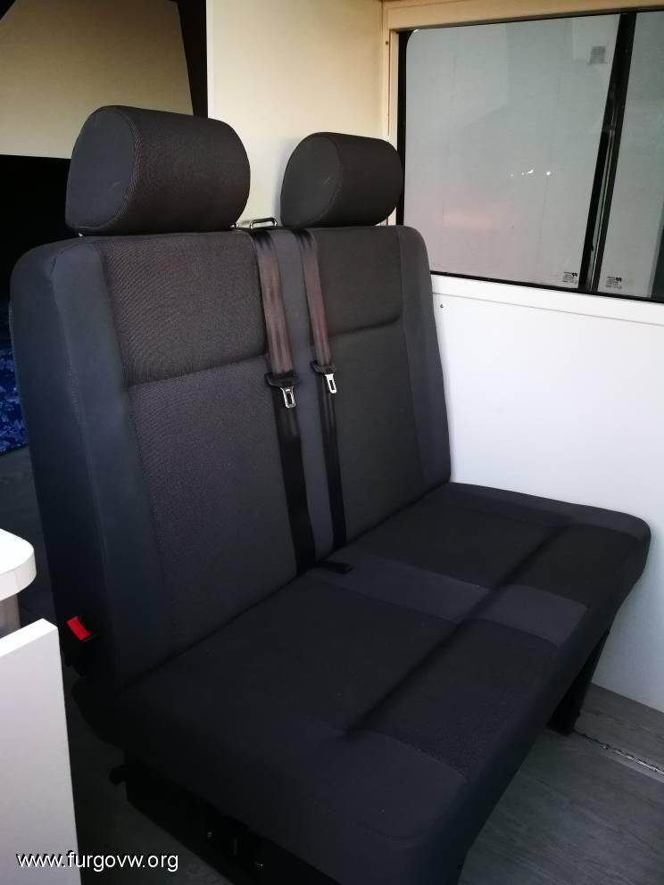

Sobre los asientos al final cuales has instalado no me ha quedado claro y como lo has hecho para homologarlos?
Vive viajando
mikel82
Cita de: Seth en Marzo 06, 2018, 10:18:19 am
Te esta quedando de lujo,  .panico
Pues los asientos al final los de modelcar y la homologue con un ingeniero

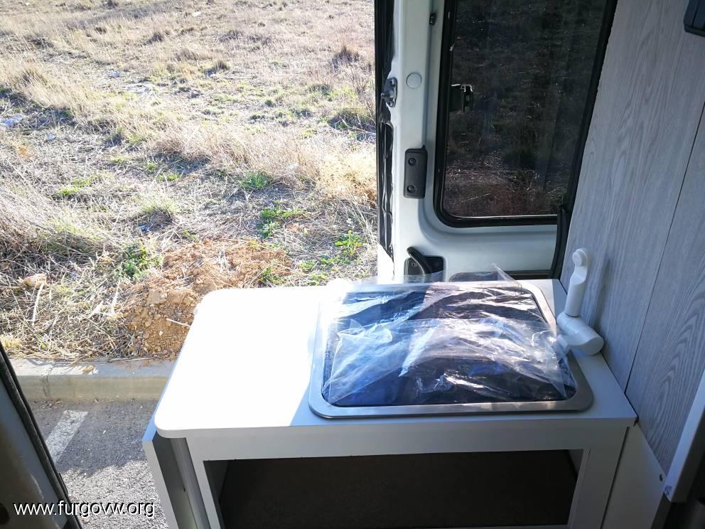

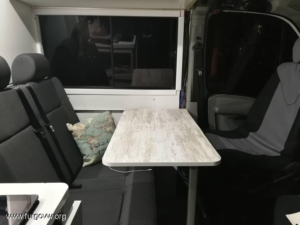

Ya tenemos mesa!!!!
