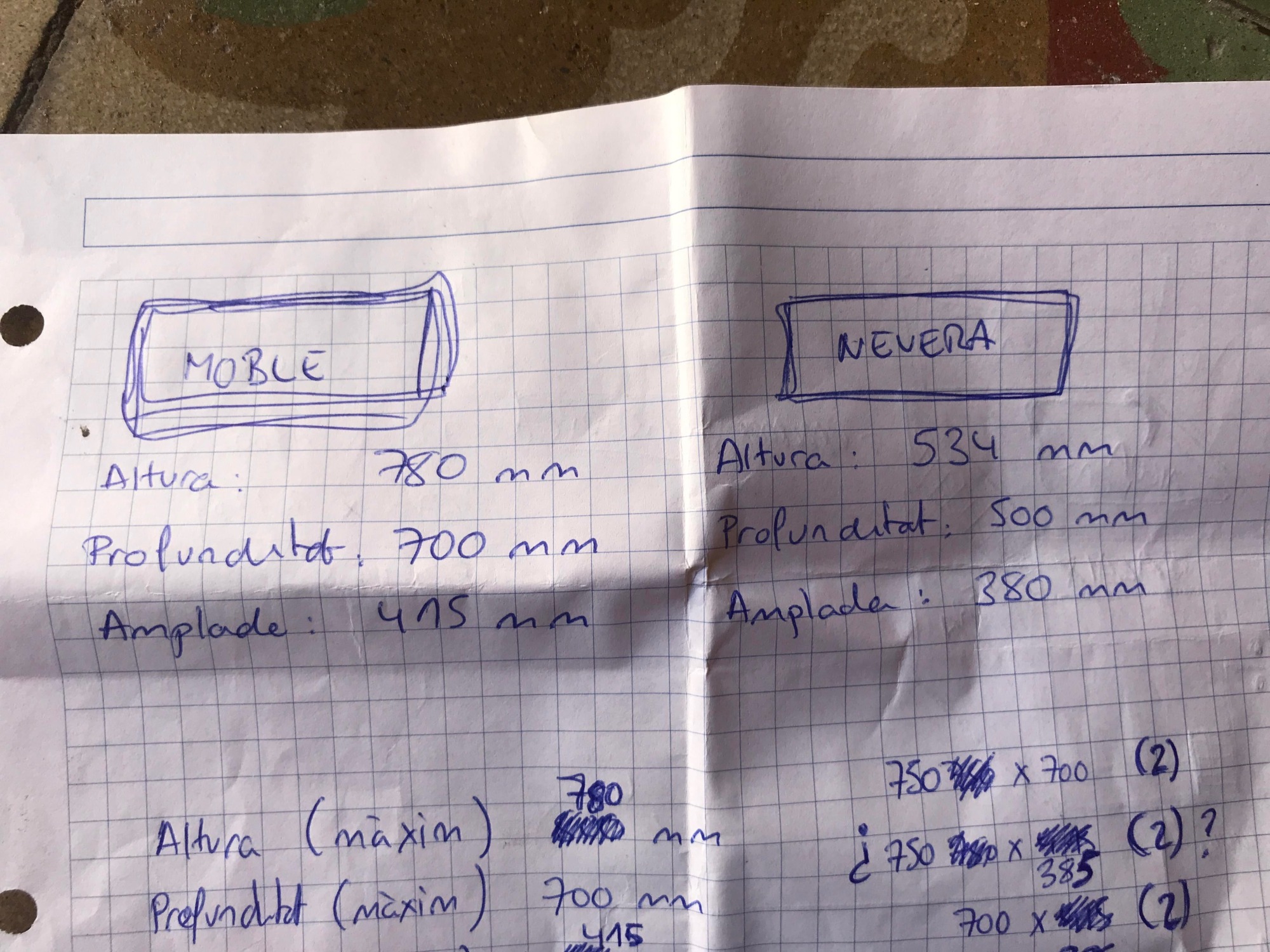

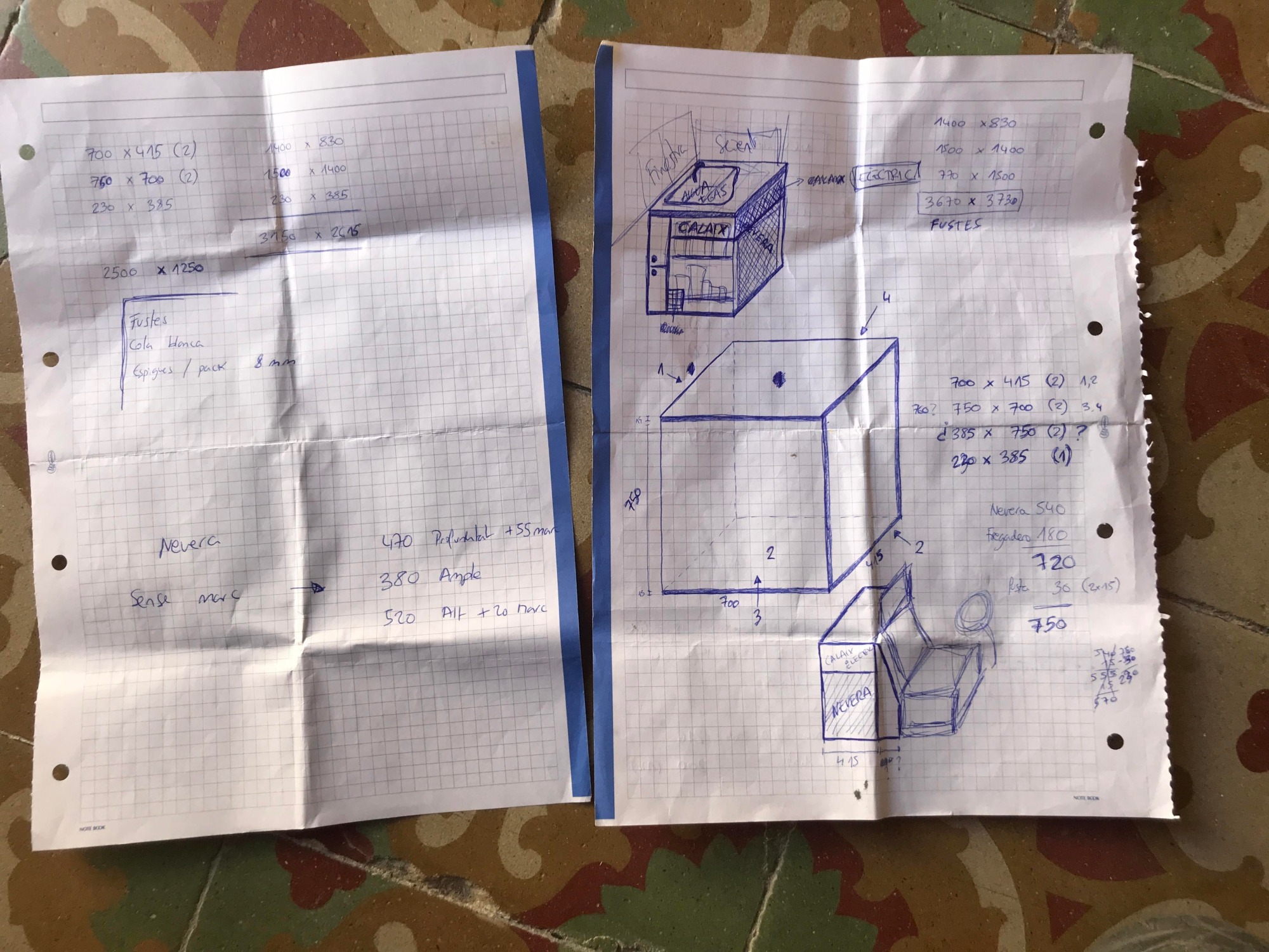

Hola. Muchas gracias. Perdona la demora, pero no entro mucho por el foro y se me pasó totalmente.
Pues la verdad es que ahora que ya llevamos muchas salidas con el mueble no cambiaríamos demasiado. Igual la autonomia de los depósitos es lo más justo.. pero eso sólo podria mejorarse cogiendo el agua de un depósito lateral o del de los bajos. Cosa que complicaria mucho más la instalación del mueble. La verdad es que con esta composición estamos muy contentos  ;D  ;D
Sobre las medidas, claro. Os pongo el documento gráfico que tengo de recuerdo..
