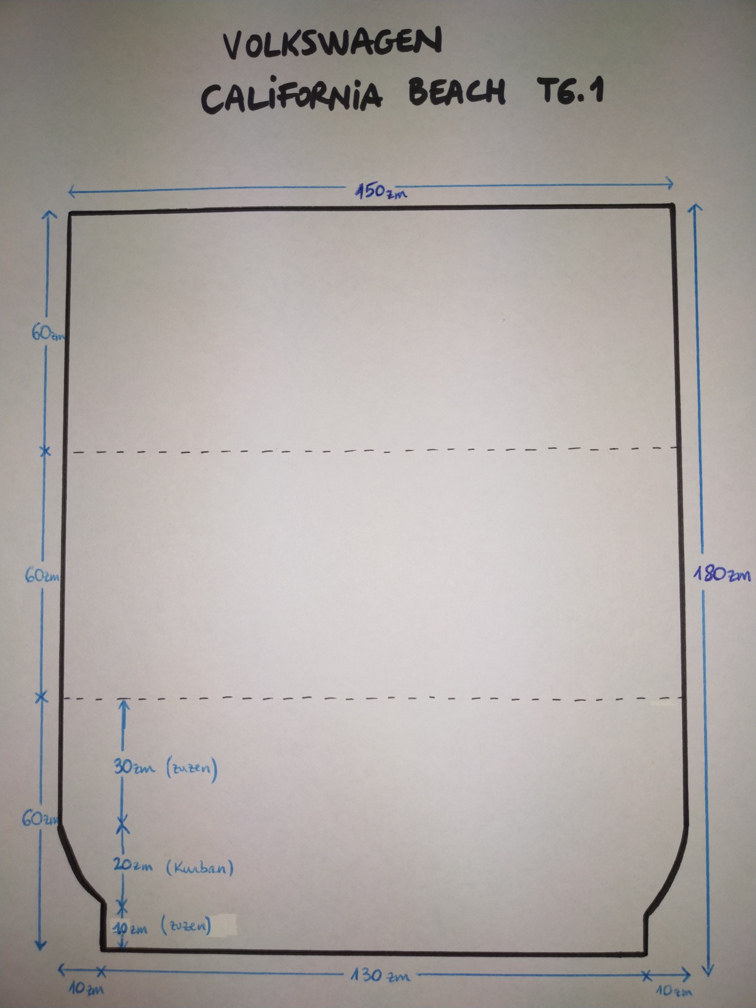

Hola! Nosotros acabamos de coger la California Beach T6.1 y hemos pedido el colchón a medida en la colchonería Verasol de Logroño.
Iba a adjuntar la foto del croquis de las medidas, por si le sirviera a alguien, pero no consigo adjuntarlo. En resumen: 150x180 en total. Cada colchoneta mide 60x150. La última, para adaptarse a la forma de la furgo, mide 150 de ancho en la parte central y 130 en la exterior. La profundidad, como ya he dicho es de 60cm, pero divididos en 30cm rectos, 20 en curba y 10 rectos.
No sé si se entiende bien. Con una foto se entendería mejor...
