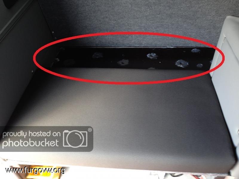

En mi caso
En el ovalo rojo puedes ver el tablero agujereado

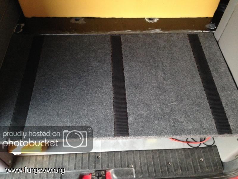

Aqui se ve una de las partes ya enmoquetada

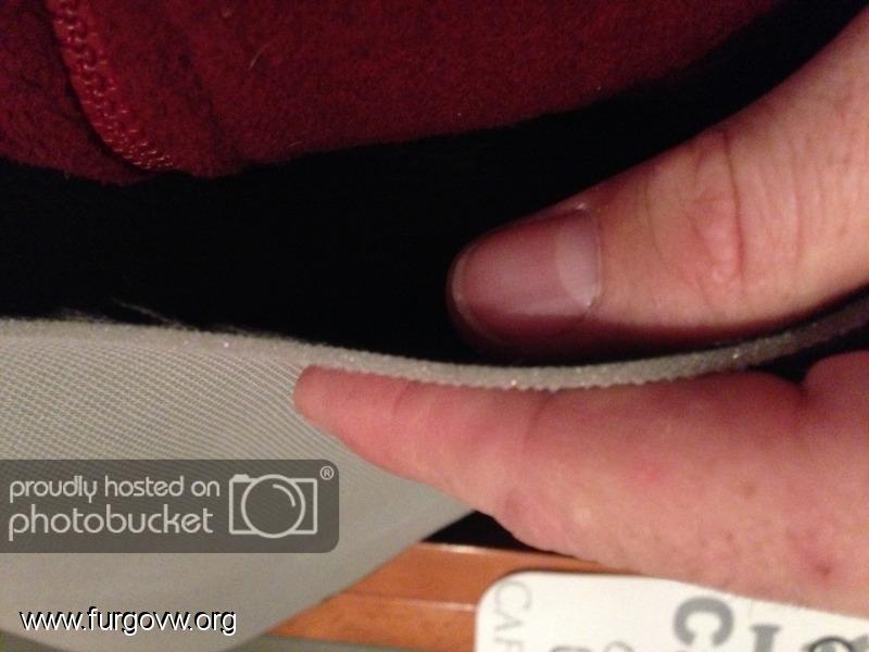

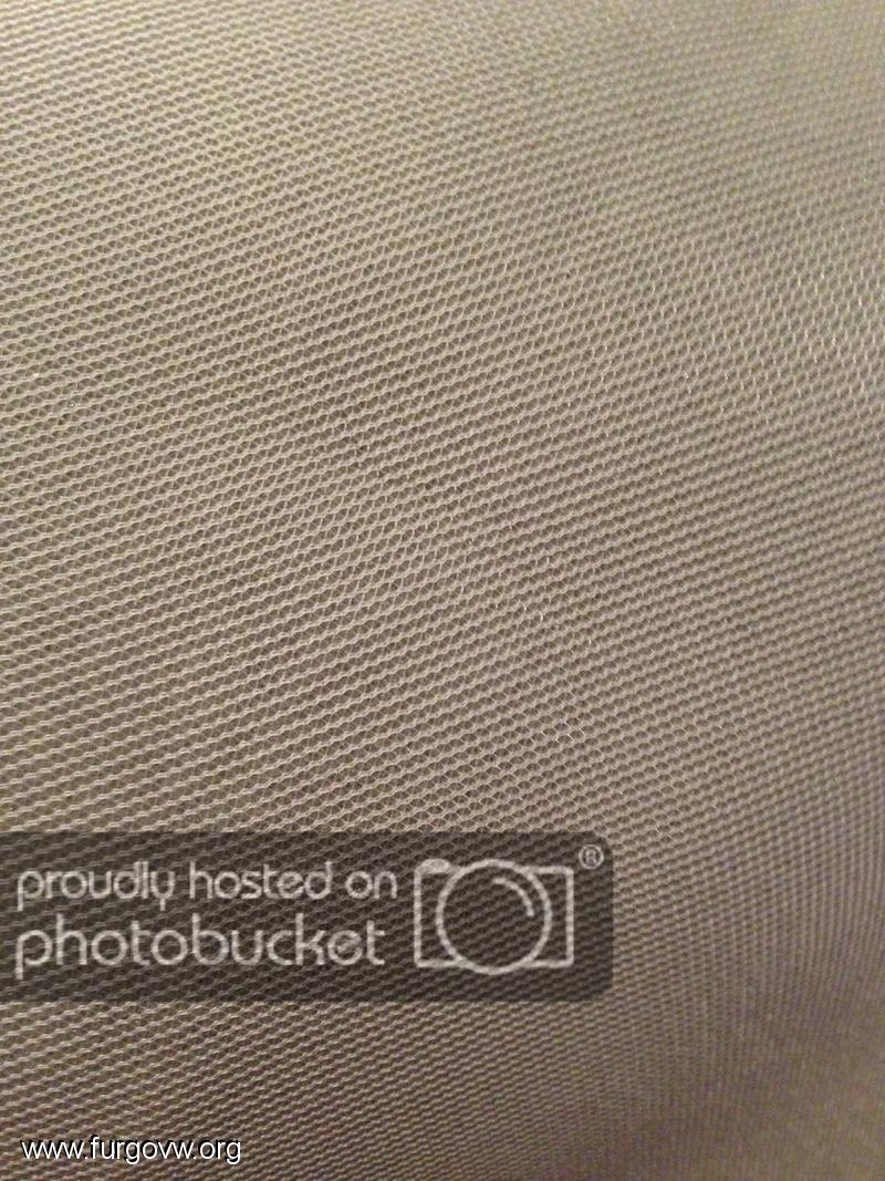

Y ademas, tengo las espumas de la cama tapizadas, con tapiceria de automocion, vamos, que las fundas estan hechas con una tela especial. Esta "tela", por la cara interna es una red, en la capa intermedia lleva un fina capa de espuma, y en la exterior la tela visible al gusto.
Cara interior
Vista de perfil
Este material, ademas de ser mas fuerte y confortable que una tela cualquiera, es el que se utiliza en automocion para que en largos viajes, no se te cueza el culo sentado sobre la espuma del asiento
Como ves, en ambas industrias recurren al mismo sistema, crear una "camara de aire" y/o mejorar la ventilacion. Solucion, hacer la cama de la furgo como la de casa, en colchones de espuma, sean espuma de distintas densidades, hr, visco o latex, estos tienen que descansar sobre una base tapizada, puedes hacerla de manera economica o mas elaborada, pero la solucion es esa
