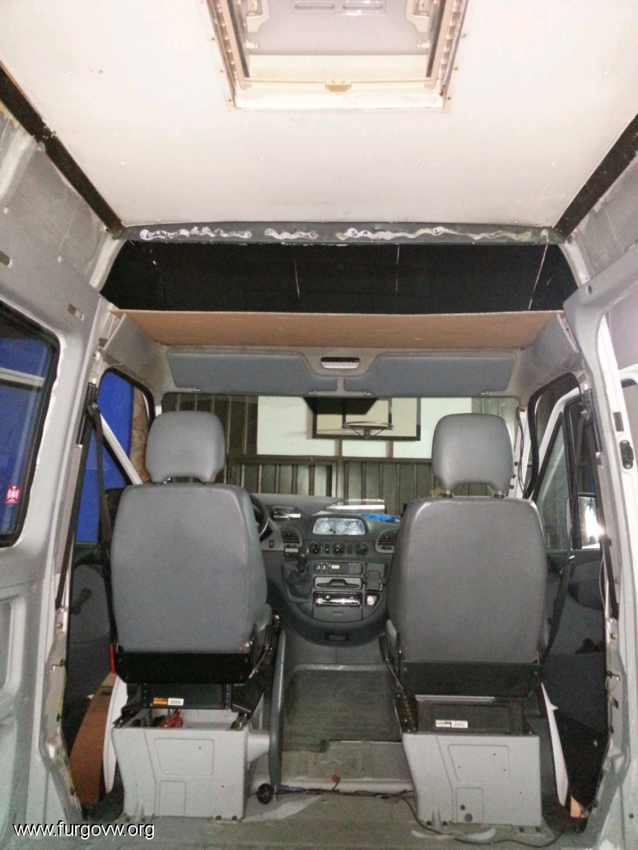

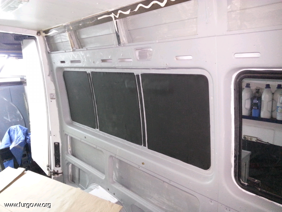

Bueno pues aislando estamos ya, este aislante se coloca fenomenal .palmas
Ya puesto, he cortado el tapizado de la cabina y he hecho un altillo
Haber si dejo terminado el aislamiento en estos dias y a panelar, el asiento trasero tambien casi listo, se le empieza a ver color

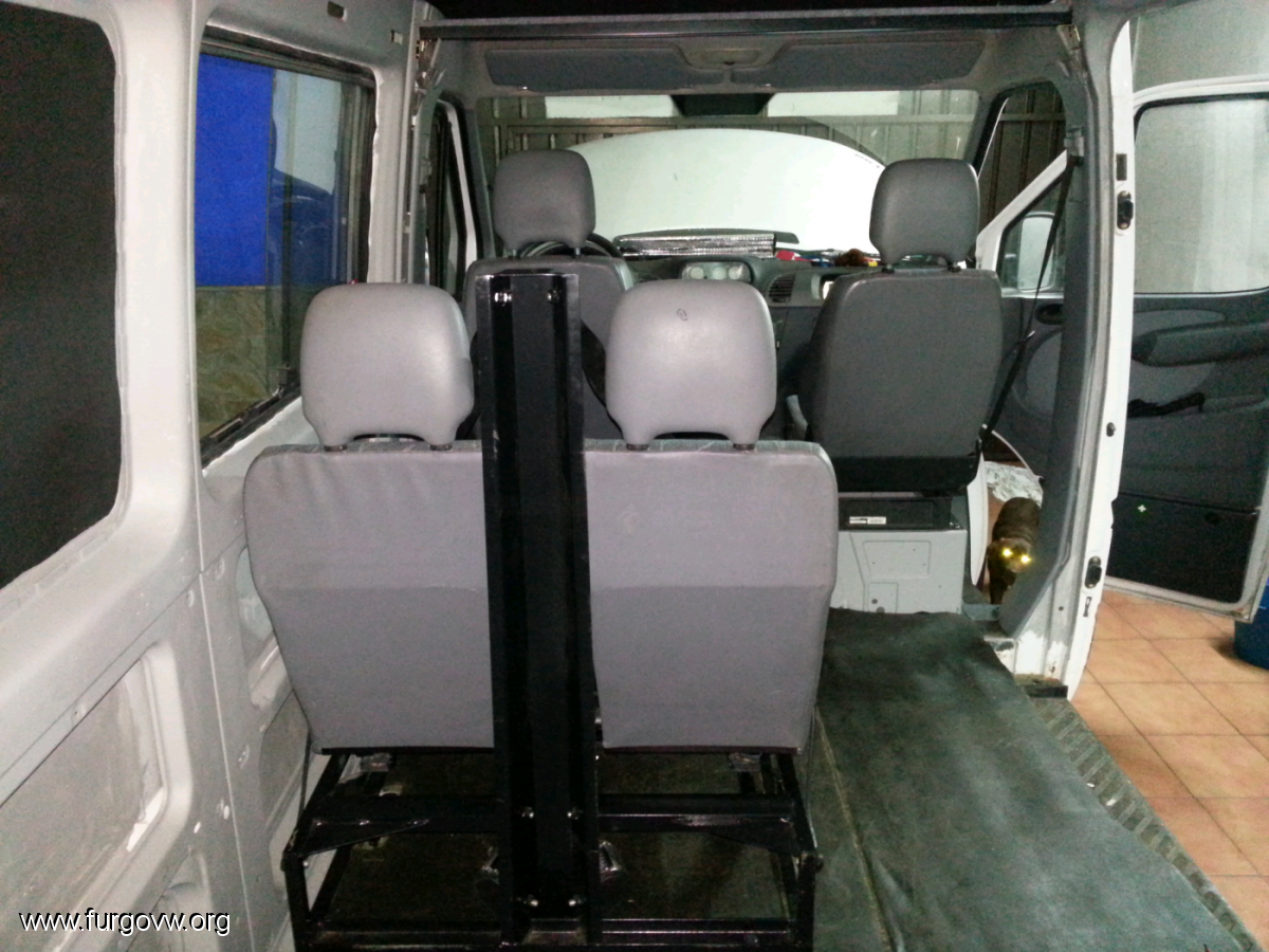

Bueno pues algún adelanto mas, el altillo tapizado y aunque el remate del corte lo tengo que mejorar da el apaño ahora mismo

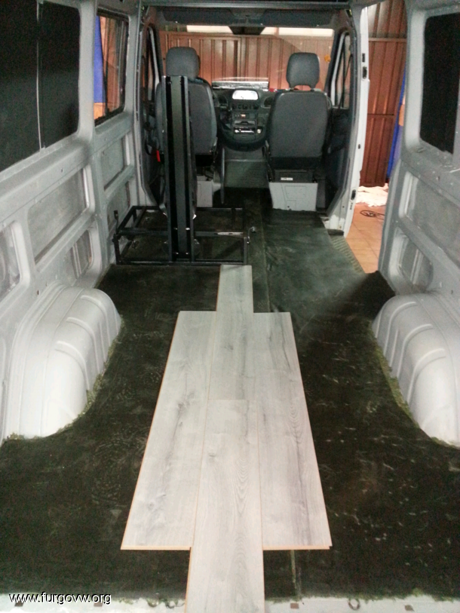

Aislante en el suelo puesto, es acustico y no sera el mejor pero me lo han regalado, así que para mi es fenomenal .meparto, se utiliza por lo visto para aislar paredes

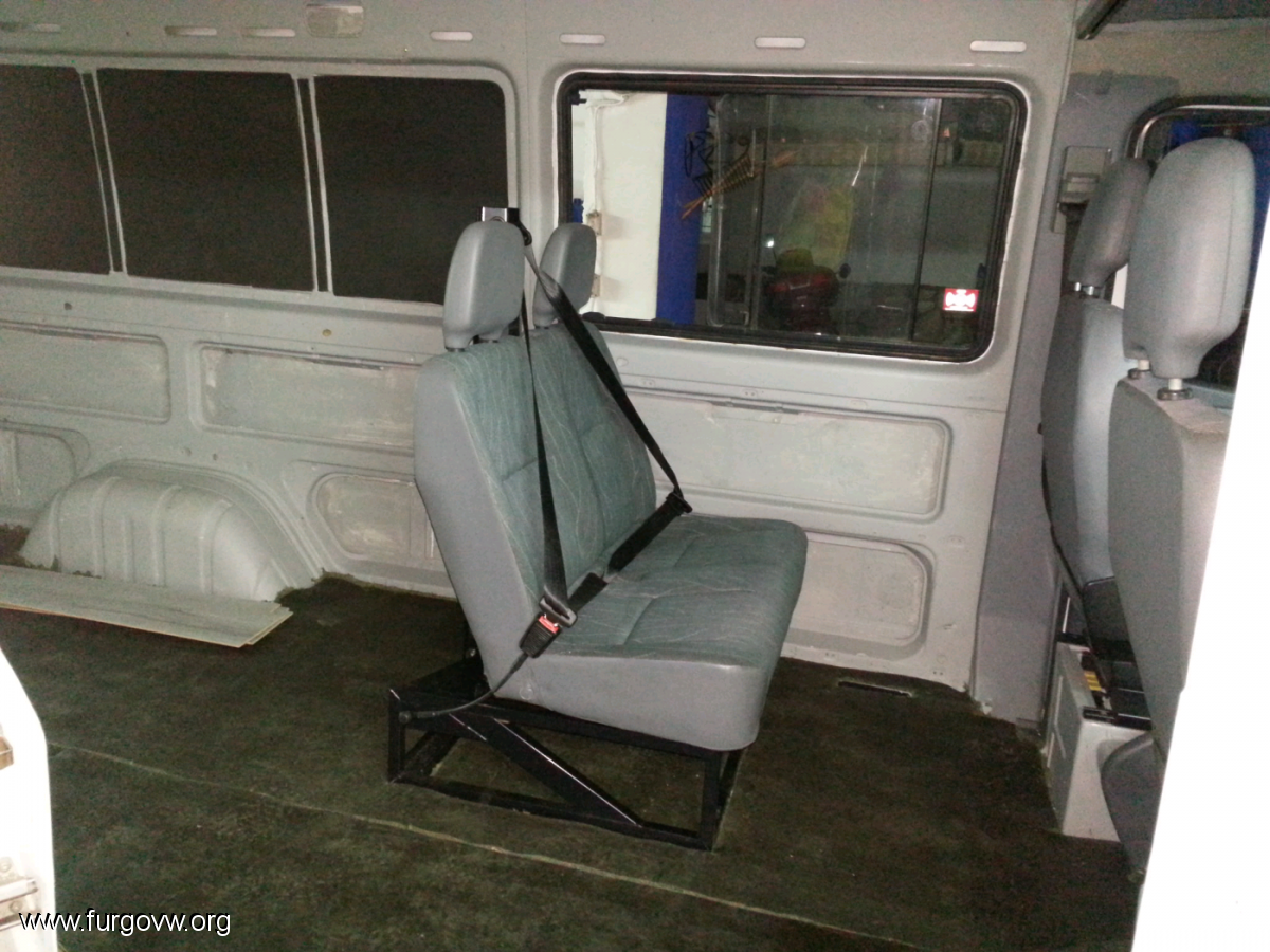

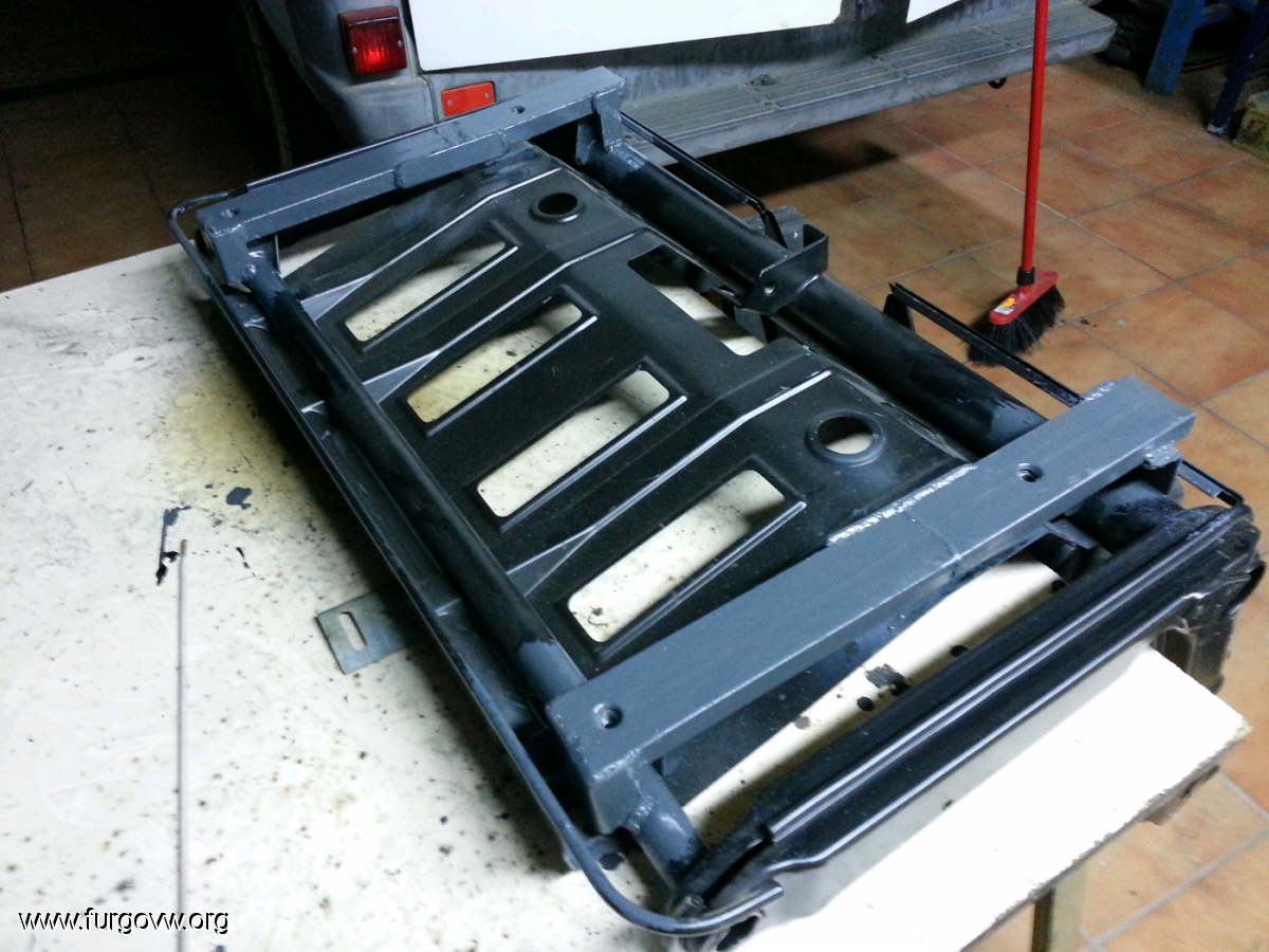

Ya tengo el suelo el parque para el suelo en color gris, ahí probandolo, ahora liado con el asiento trasero, he desmontado todo el tapizado del doble delantero para adaptarlo a la base Fasp
Ahí el soporte para poder atornillarlo, las tuercas van dentro, así cuando coloque el suplemento que estoy haciendo para elevar el asiento se quita y se pone facil.

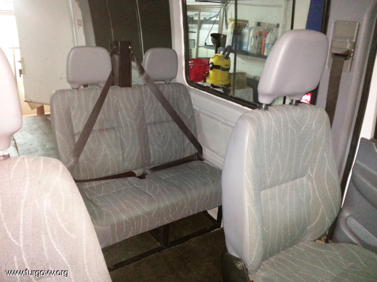

Bueno pues ya otra vez montado y ya atornillado
