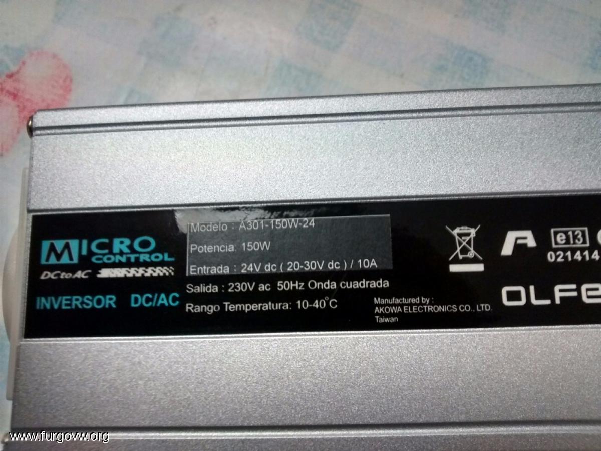

Hoy mirando unas fotos que le hice al convertidor que me trajeron para el CPAP,que no le quise.Me he dado cuenta que pone que la salida es de onda cuadrada (pone tambien una entrada de 24 v pero es que se equivocaron cuando lo trajeron).A lo que voy es que este convertidor te le dan ellos y este cpap es ultimo modelo o de los ultimos.
Creo que hacías referencia a esto sobre la onda senoidal pura o cuadrada.
Entiendo que cuando transformas una tension continua a una alterna (senoidal pura o cuadrada)12 a 220 el aparato de 220 es el que va ha recibir la señal pura o cuadrada (funcionar o no) pero en el caso nuestro la volvemos a transformar en tension continua.
Con lo cual creo que la señal cuadrada vale y porque te lo da la empresa del cpap.
salu2
amikoj
Creo que me he liado con lo que me explicas.
Hay que aclarar algunas cosas para no estropear tu CPAP:
DC: Corriente continua
AC: Corriente alterna
Un inversor de corriente DC a AC es un aparato que se le entra 12 Voltios DC y salen 220 Voltios AC (en el caso que nos ocupa)
Todos los inversores son de onda cuadrada.
Los buenos inversores simulan tan bien la onda cuadrada, que es casi una senoide perfecta, pareciéndose a la corriente alterna AC de casa. Son los más caros y los mejores, con lo que no tendrás problemas con "casi" ningún aparato que conectes.
Los inversores mediocres simulan peor la onda cuadrada para que se parezca a una senoide perfecta, pero llegan a parecerse en algo. Que se te estropee un aparato que conectes o no, es cuestión de la naturaleza del aparato que conectes, pues depende de la electrónica que haya dentro.
Los inversores malos, también simulan la senoide, pero tan mal que solo sirven para aparatos con poca electrónica (lámparas, resistencias de calefacción, etc).
CPAP. Funcionan todos a corriente DC. Aunque tu lo conectes a la red de casa que es AC, dentro tiene su fuente de alimentación que consiste en diodos rectificadores, condensadores, etc para hacerla DC aceptable. La resistencia del evaporador puede que vaya directamente a 220 V AC.
El problema viene cuando le conectas una AC rara, con senoide que es a cuadraditos, pero que no es exactamente una senoide. No se yo cómo lo va a admitir el CPAP.
Yo lo que haría es contarle mi problema al que te lleva el mantenimiento del CPAP, ellos tienen soluciones.
Aunque varitas mágicas no hay, un evaporador consume bastantes watios, y eso conseguirlo de una batería es bastante difícil. Por eso te decía si necesitabas siempre el evaporador, porque en si el CPAP consume muy poco.
En el dibujo podrás comprobar cómo es una senoide perfecta, una onda cuadrada y una onda "senoidal" modificada.
No se si te habré ayudado o te habré liado más, pero no se me ocurre otra manera de hacerlo.
