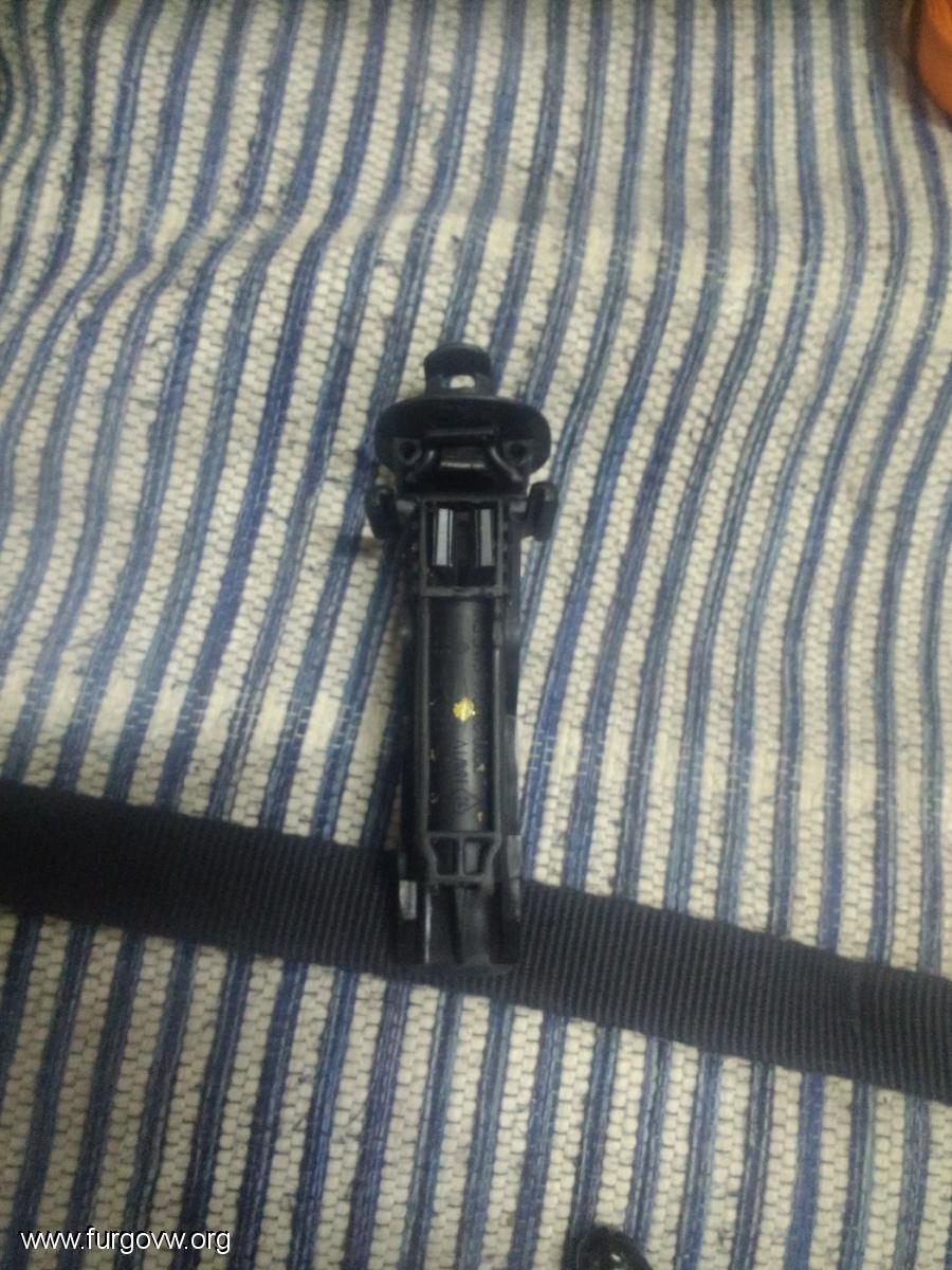

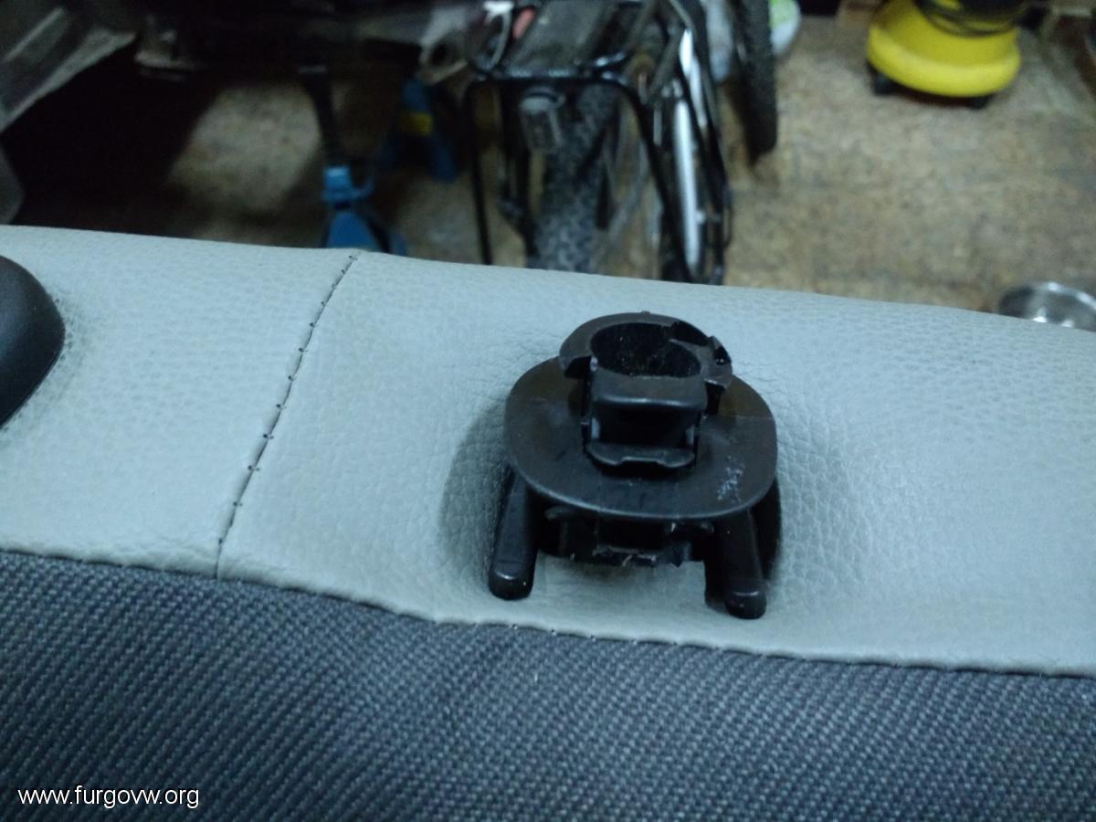

1. Este es el pasador metálico que, cuando se estropea el tirador, impide volver a entrar al cabezal.

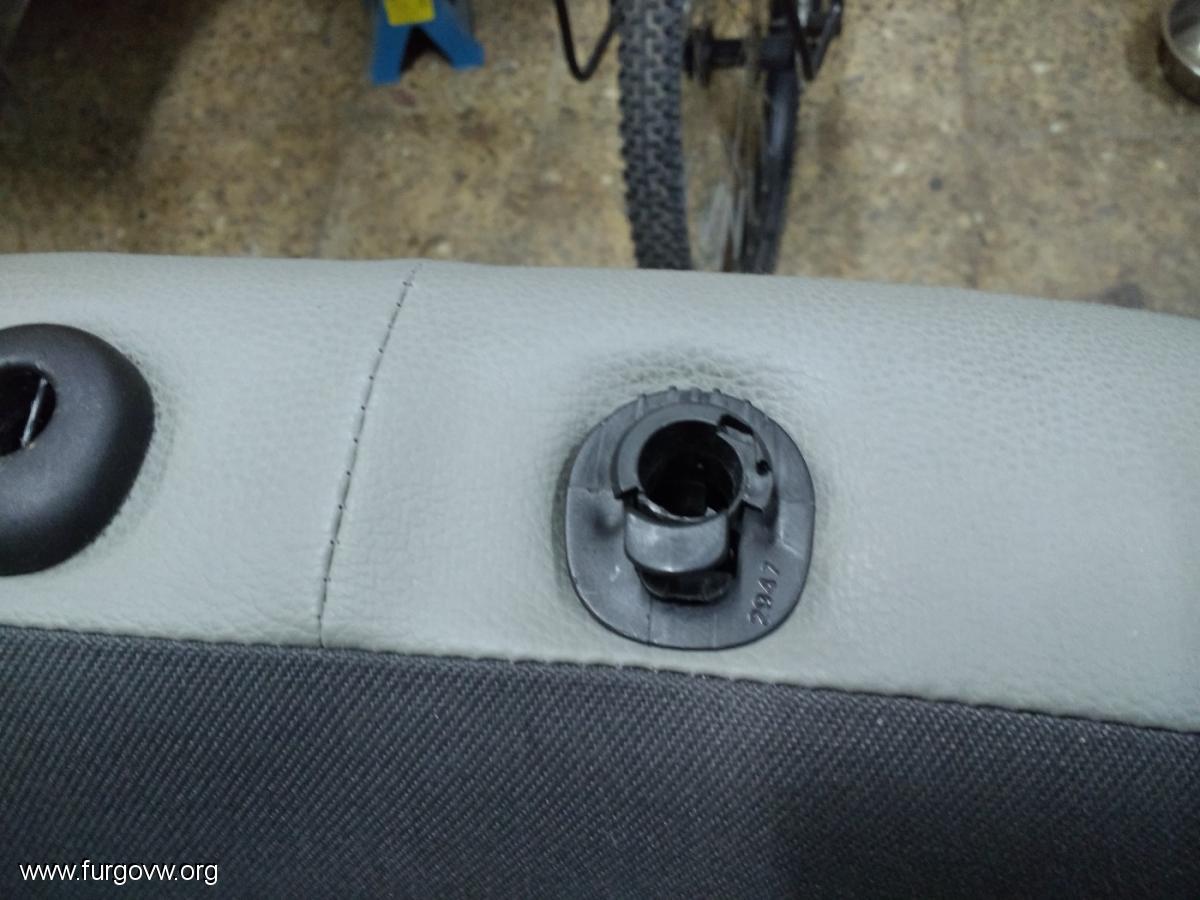

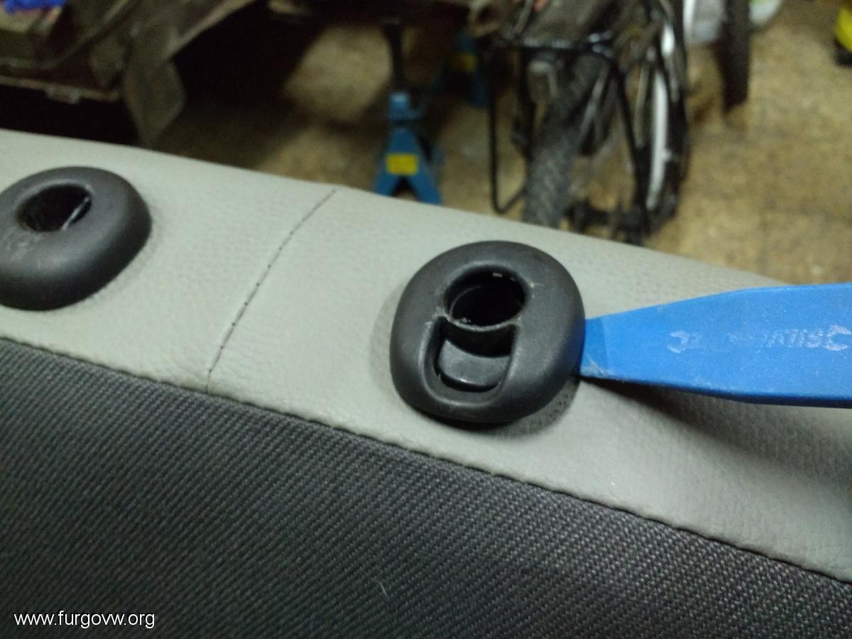

2.-Para llegar a él, empezaremos quitando el embellecedor
3.-Dejamos al descubierto la entrada del cabezal

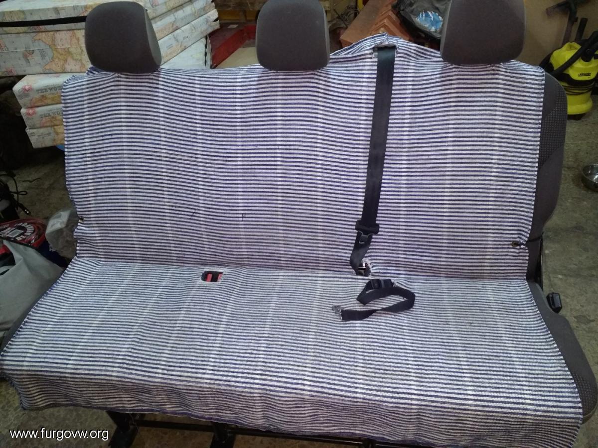

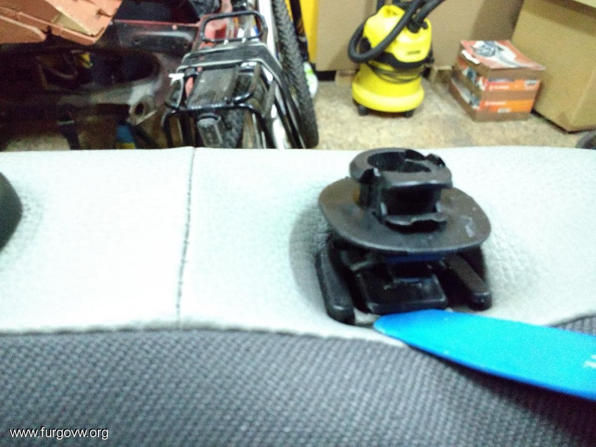

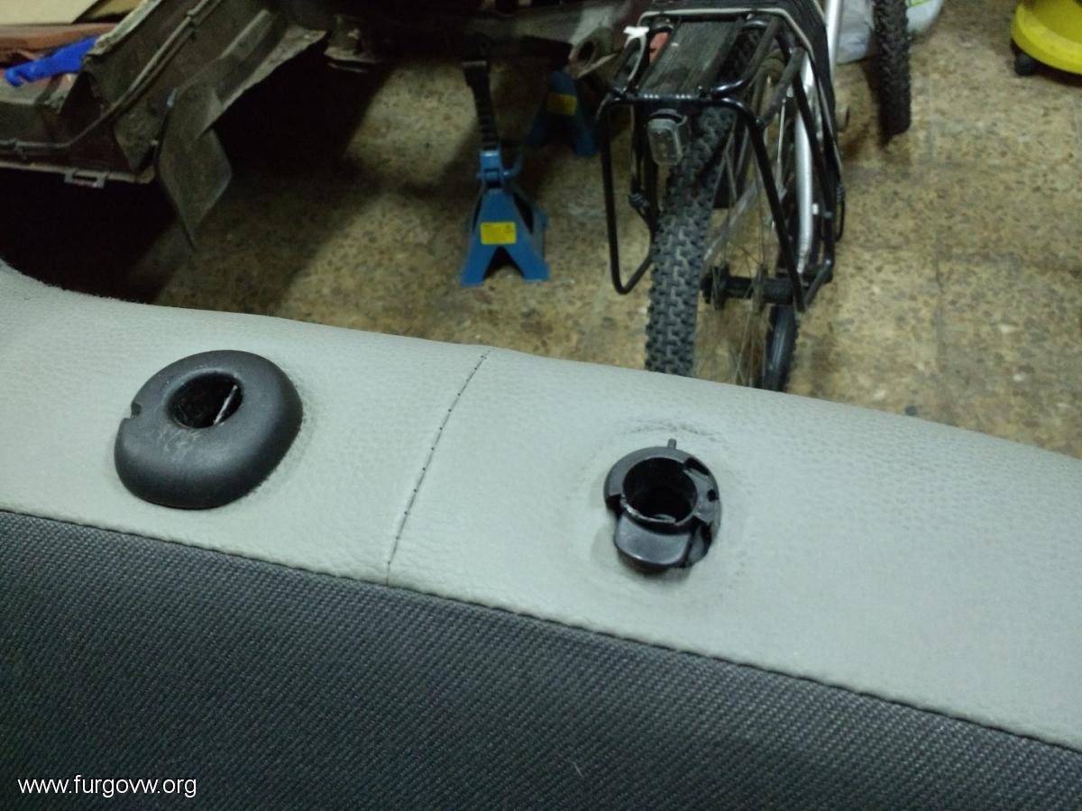

4.-Vamos separando la funda del asiento para dejar al descubierto lo que nos interesa
5.-Seguimos separando la funda del asiento con cuidado de no romperla
6.-Llegados a este punto hemos de apalancar hacia arriba (con bastante fuerza) el sistema de guía del cabezal
7.-Esta es la pieza, una vez extraída.

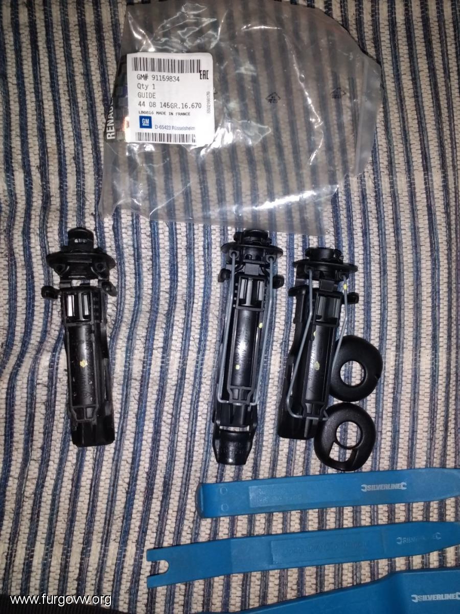

8.-A la izquierda la pieza vieja extraída y a la derecha las dos incluidas en el juego de recambio de la Opel (incluye la guía izquierda y la derecha del cabezal).  En el envase de plástico se aprecia el número de referencia. Cuesta 30 euros.
9.-Foto con el detalle superior de las dos nuevas guías del raíl izquierdo y derecho del cabezal.  La que da problemas es la derecha, pero como en el juego se incluyen los dos, cambié ambos.
10.-Las nuevas guías se meten a presión, se coloca de nuevo la funda tapando del asiento tapando el sistema y luego el embellecedor para que entre el cabezal hay que tirar hacia arriba (con fuerza) de la pestaña que mueve el pasador en la guía derecha. El sistema es muy tosco, pero sabiendo como va es más fácil.

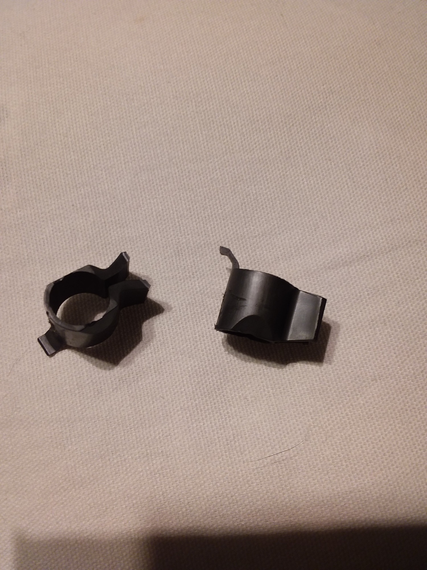

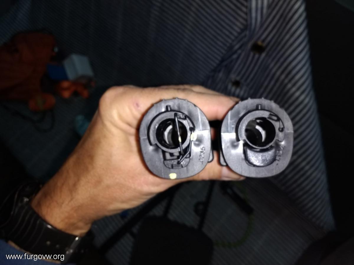

Buenas. Tal como dice Alberto 577 los anclajes se extraen con relativa facilidad. Solamente quiero apuntar que lo que parece que al final impide que entre el reposacabezas son los casquillos de la foto. Basta retiralos para que desaparezca (de momento y aparentemente) el problema.
No sé realmente qué lugar ocupaban antes de que se voltearan y se atravesaran a mitad del recorrido. En principio me pareció que podrían haber estado alojados cerca de la embocadura. Pero mirando el otro asiento, con una linterna y no poca dificultad, parece que van un poco más abajo. Casi al final del recorrido.
