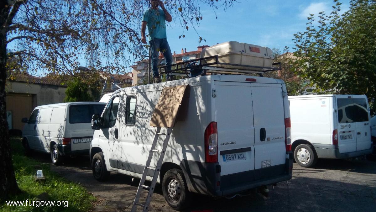

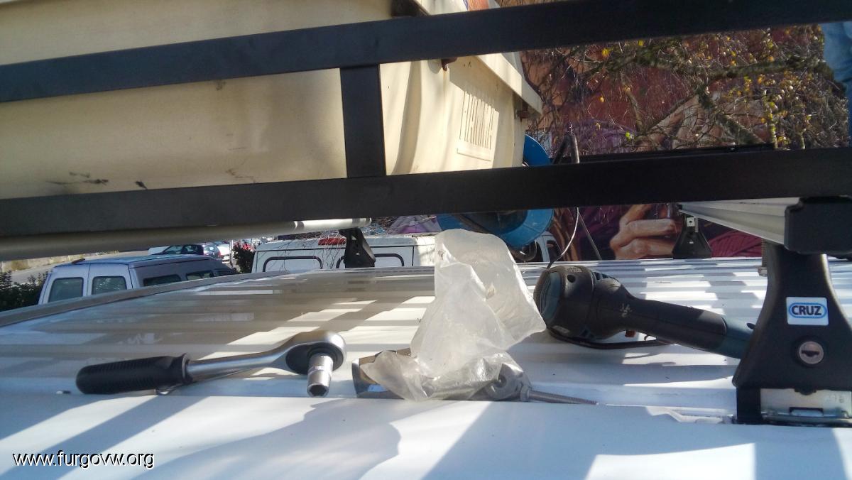

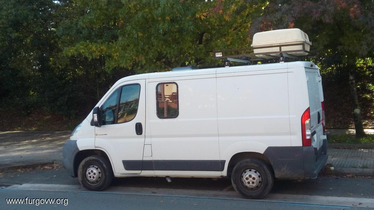

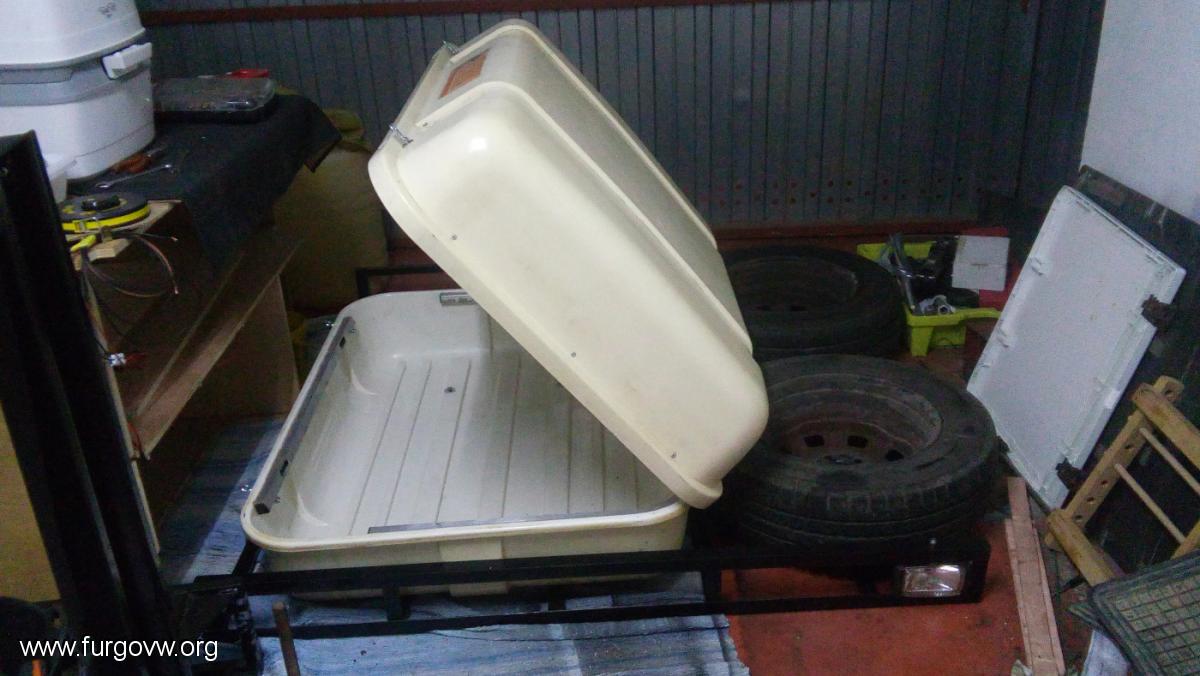

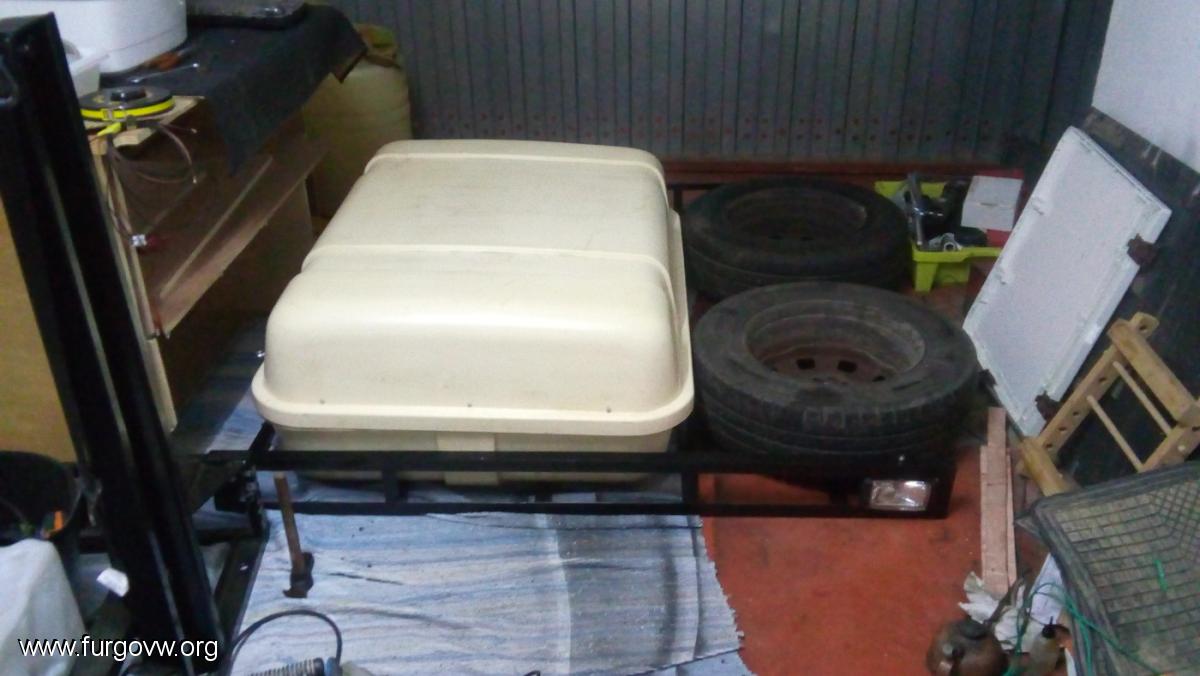

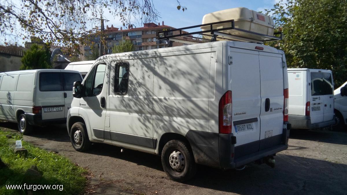

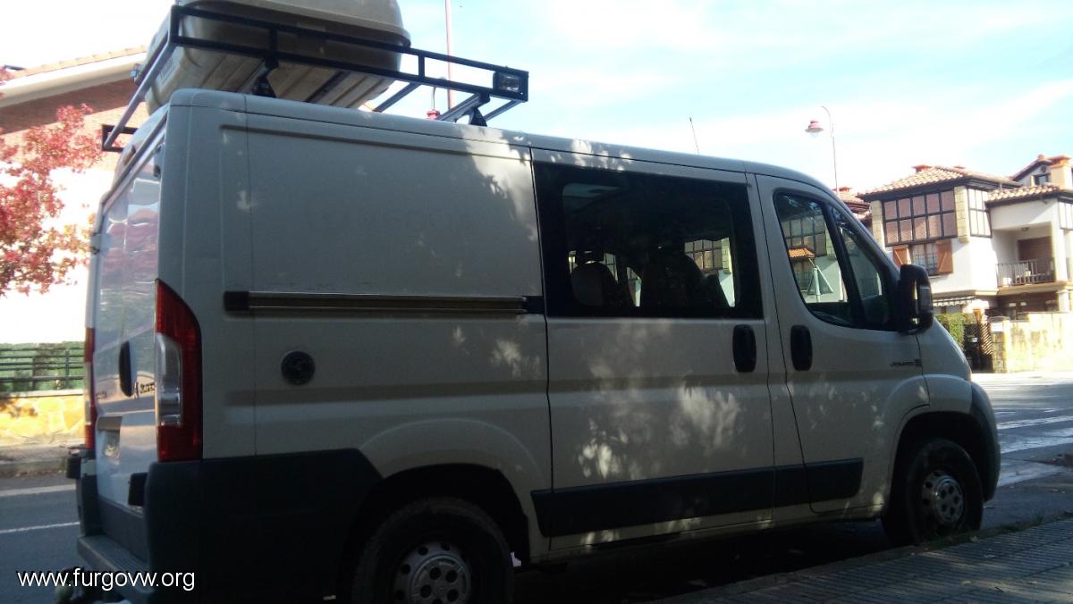

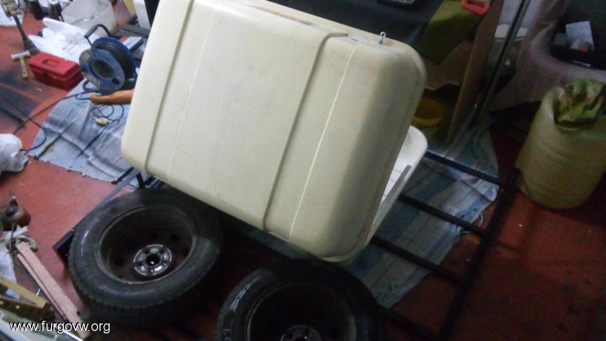

Ya esta la baca puesta, una estructura de Acero Inoxidable A4 de fabricación casera sobre dos barras CRUZ de aluminio, unidos con tornillos de métrica 8.
La estructura queda muy rígida y bien fijada. Tiene dos inconvenientes, el arcon Fiamma reciclado se mueve mas de lo que me gustaría por lo que habrá que fabricar algo para que este mas estable, y otro el tema de los consumos, por lo que no pienso llevar la baca en el día a día, esta pensado mas para viajes largos.

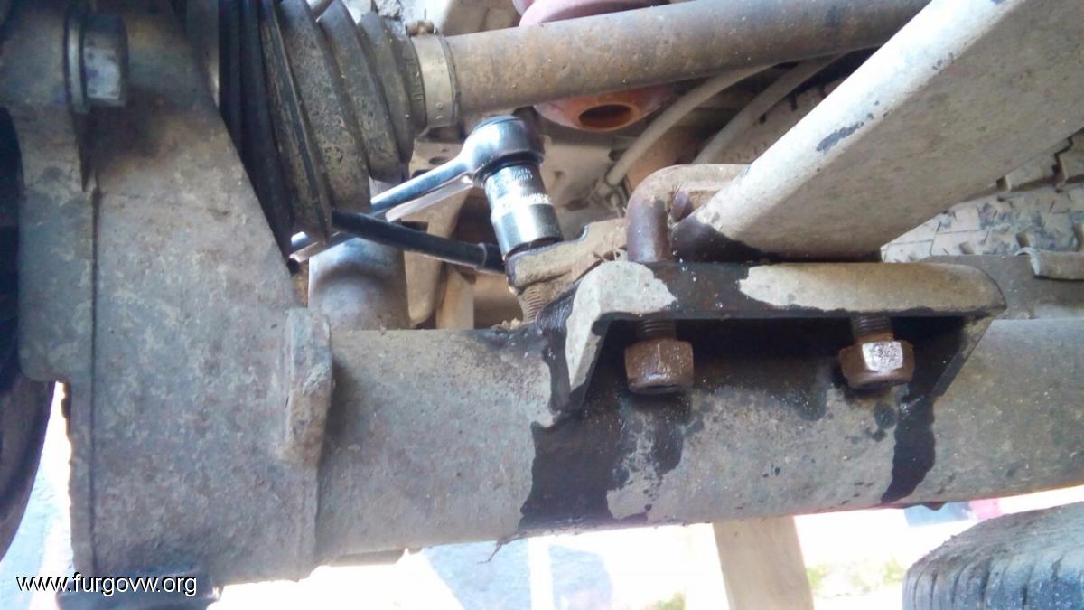

Pues ayer mirando en los bajos, me di cuenta que las ballestas han cedido y que la furgo esta apoyado en lps topes que tiene, alguien sabe como se puede reforzar con mas hojas? Estoy planteandome hacerlo yo.

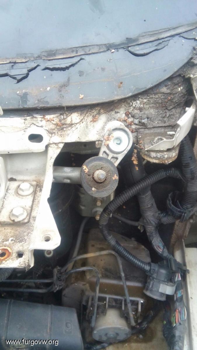

Justo antes de iniciar el viaje a Marruecos los limpiaparabrisas se me quedaron pegados al cristal por culpa del hielo y se rompio el motor del limpiaparabrisas. Con ganas, un motor nuevo y dos horitas se arregla facil, animo a cualquiera que le haya pasado que lo arregle por si mismo, es viable.
Debido al peso de la camperizacion, las ballestas estaban apoyadas en los topes, por lo que decidi añadir una hoja mas con la ayuda de un amigo. No flexamos las antiguas ya que el del taller nos comento que eran parabolicas y que al flexar se podian romper... Conclusion, llevo doble hoja en cada rueda y una suspension bastante dura pero estoy agusto con ella, ademas gane algunos cm en la parte trasera. El proceso es sencillo en cuanto a dificultad pero costoso ya que soltar cada tornillo cuesta lo suyo, casi indispensable contar con la ayuda de un amigo con musculo y ganas!
