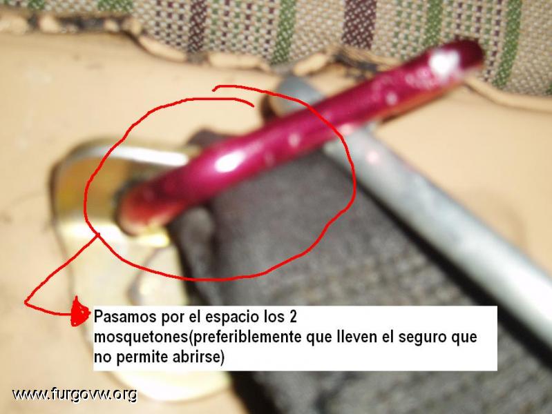

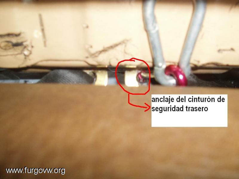

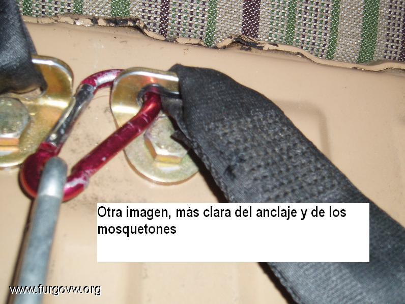

Yo en mi T3, tiene el típico cinturón de seguridad de cintura.
La silla obligatoria tiene como una especie de cinta hacia atras.
Cogi 2 mosquetones, los coloque en el hueco donde va el cinturón cogido a la chapa.
La silla esta cogida por el cinturón de la cintura, pero para que no bailará tanto la cinta de atras,
cogida a los mosquetones y queda muy fija y no se balancea para nada.

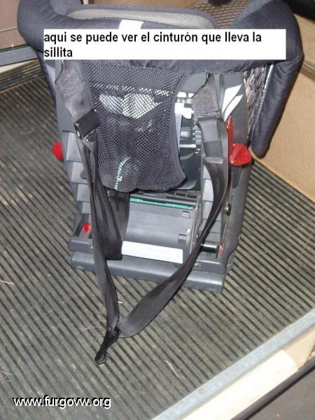

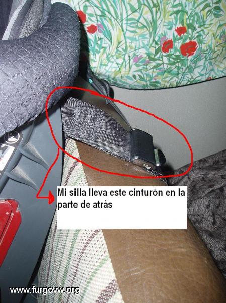

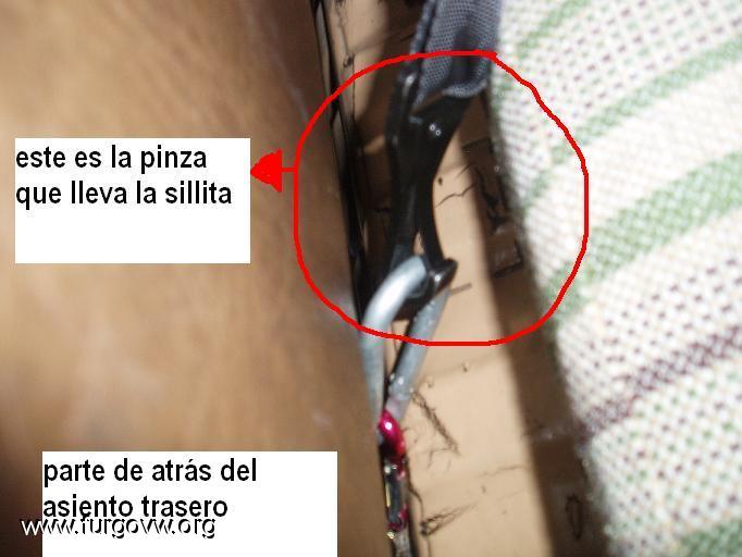

Lo conseguí he recordado como poner fotos. Si algúien necesita algúna aclaración, aquí estamos
No se si con otro tipo de sillitas se podrán hacer, pero si a alguién le puede servir...
