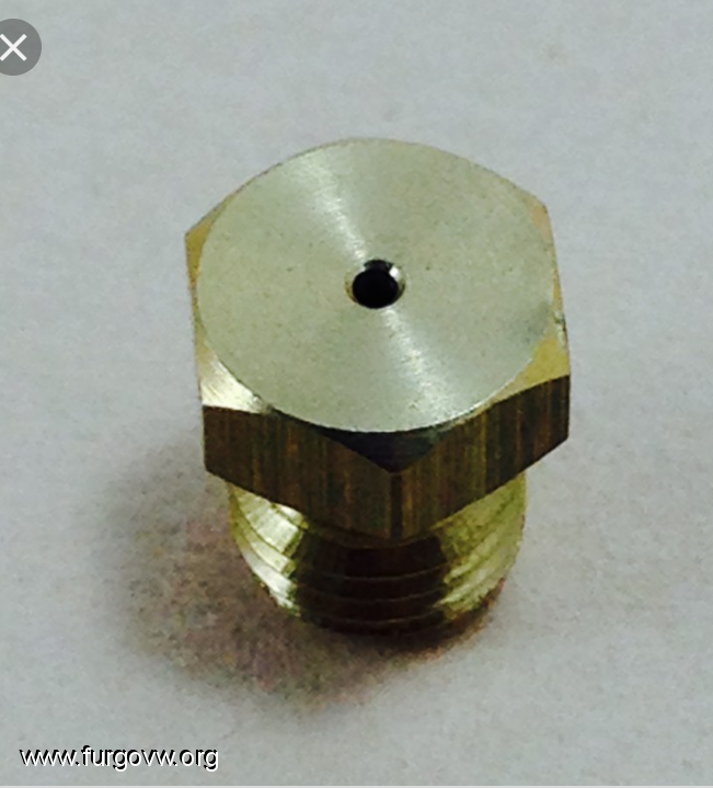

Cita de: furgoalomini en Mayo 05, 2019, 10:21:58 am
Buenos días Angie,
Lo del tema del gas, has probado a cambiar el inyector?
También los llaman chicle.
Si levantas la tapa de hierro donde sale la llama ya lo verás. Cuando compras una cocina de gas suele traer uno, dos, tres... Según los fuegos para que puedas sustituirlos según uses gas natural o butano/propano.
También puede que tengas que graduar el caudal. En la de casa sacamos el mando de la cocina y el "eje" tiene un agujero en medio como si fuera un tubo, pues con un destornillador fino lo metes y vas regulando la salida del gas , cada cocina puede llevar su sistema, puede que haya un tornillo para apretar o aflojar pero cerca del mando.
A ver si puedes solucionarlo y empezar a rodar.😋👍👍👍
Cita de: eljipifenicio en Mayo 05, 2019, 10:37:51 am
Lo del gas puede ser cosa de los chicles o boquillas de salida, son específicos para cada tipo de gas al menos en las cocinas domésticas, no son lo mismo para butano, propano o gas ciudad, consúltalo a ver si tienes que cambiarlos. En el libro de instrucciones de la dometic debe de poner algo sobre este tema. Veo que alguien mas te dio el mismo consejo mientras yo escribía este...
Pues como ya comenté el sábado, parece que el problema (entre otros) es el regulador que brilla por su ausencia. Es probable que también haya que regular esos chicles que comentáis. Ya se encargarán los instaladores de dejármelo todo a punto. De todas formas, gracias por la aportación, se lo comentaré a ellos también para que NADIE se olvide de este tema   .calavera
