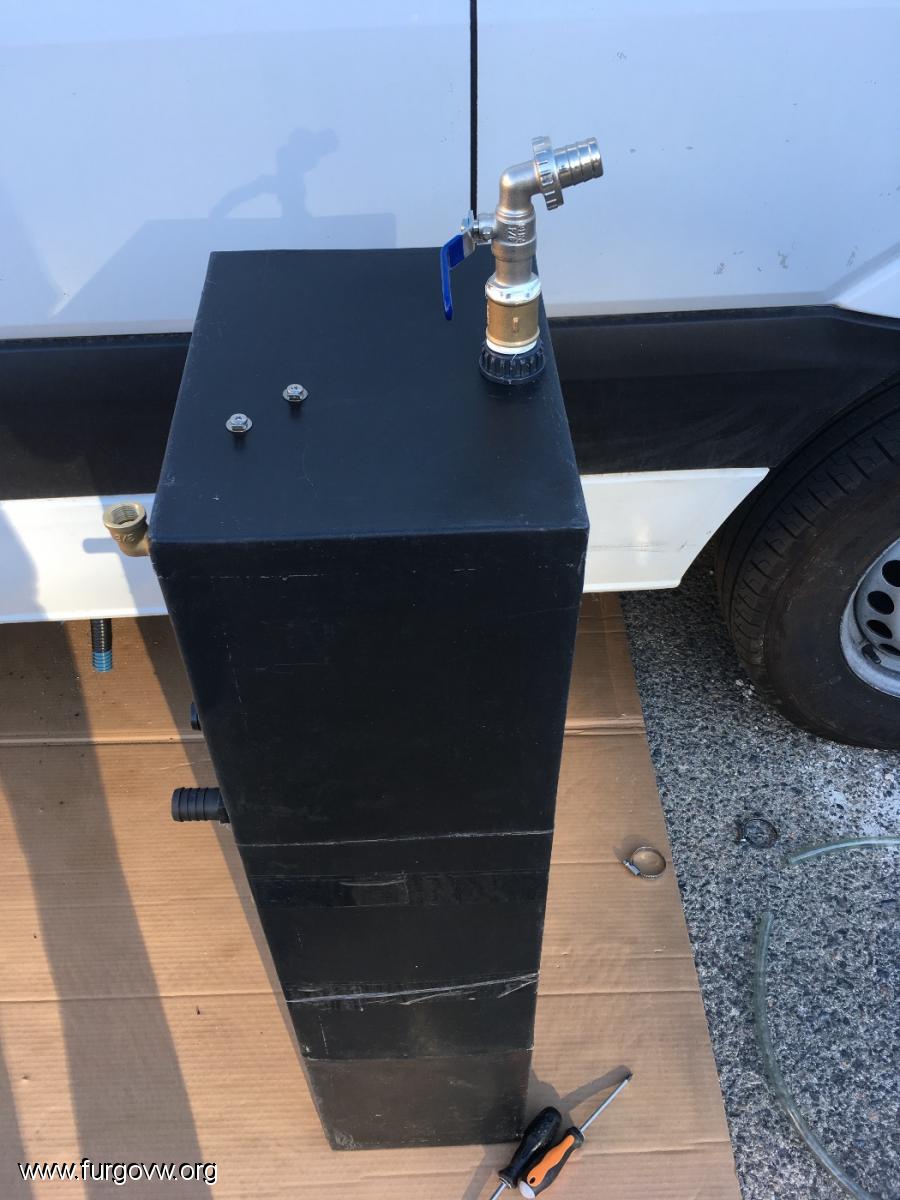

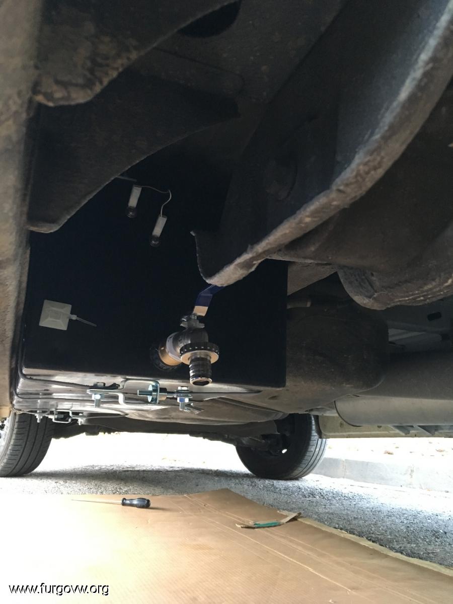

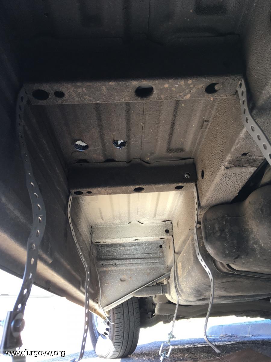

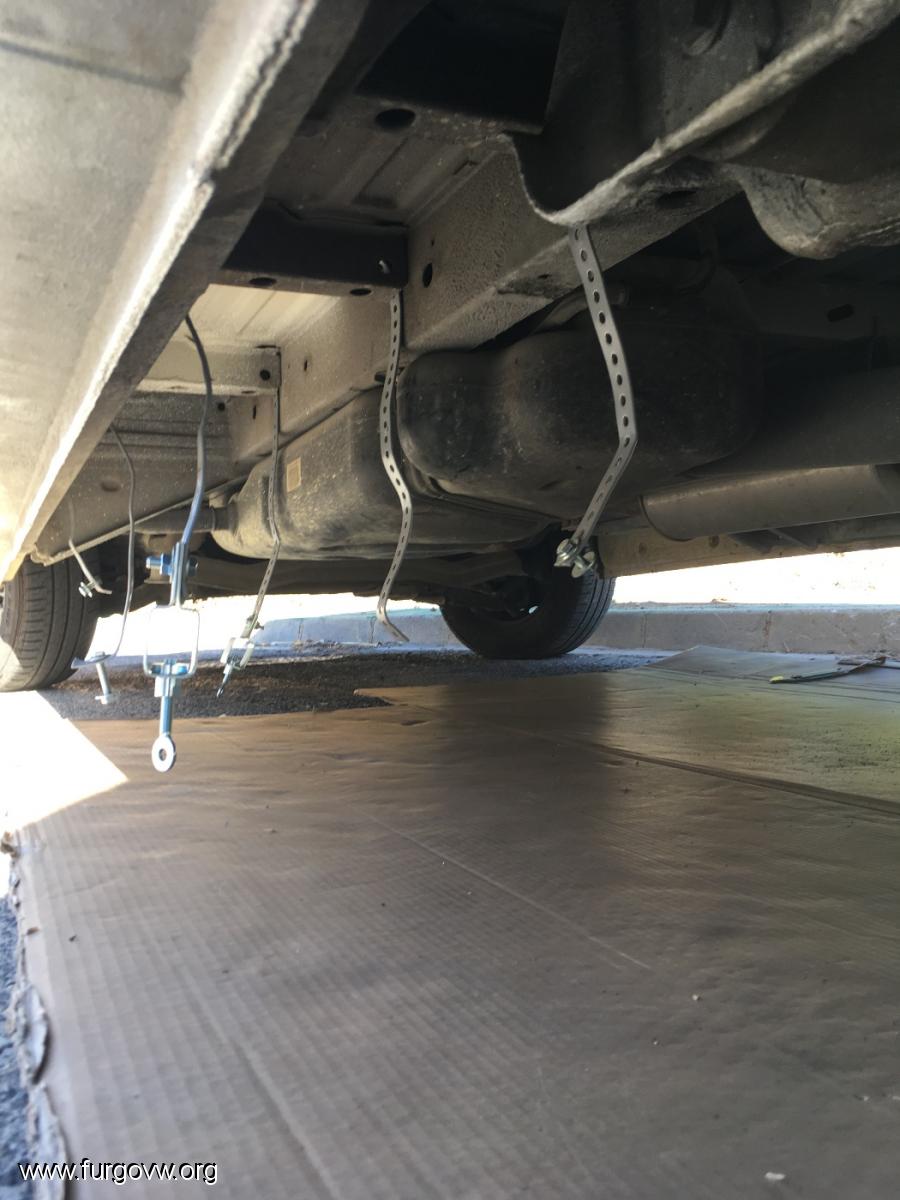

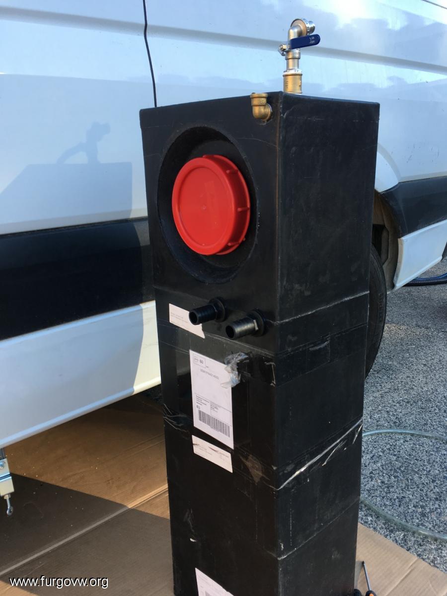

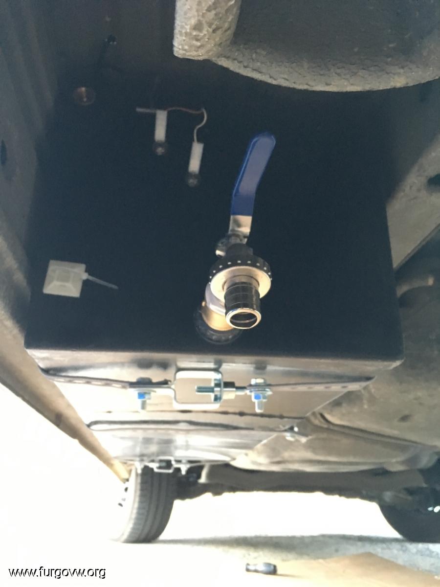

el deposito de sucias:
el grifo es pequeño, vas a tardar mucho en desaguar.
el tapón rojo mejor hacia abajo para poder limpiar el deposito sin desmontarlo y poder vaciar rápidamente ( esto me parece mas difícil de solucionar )
rubenlbj
Cita de: EMRIC en Noviembre 18, 2017, 21:13:37 pm
Estoy con EMRIC, mira que he visto las fotos te las comenté y no me di cuenta del tapón para la limpieza .loco2

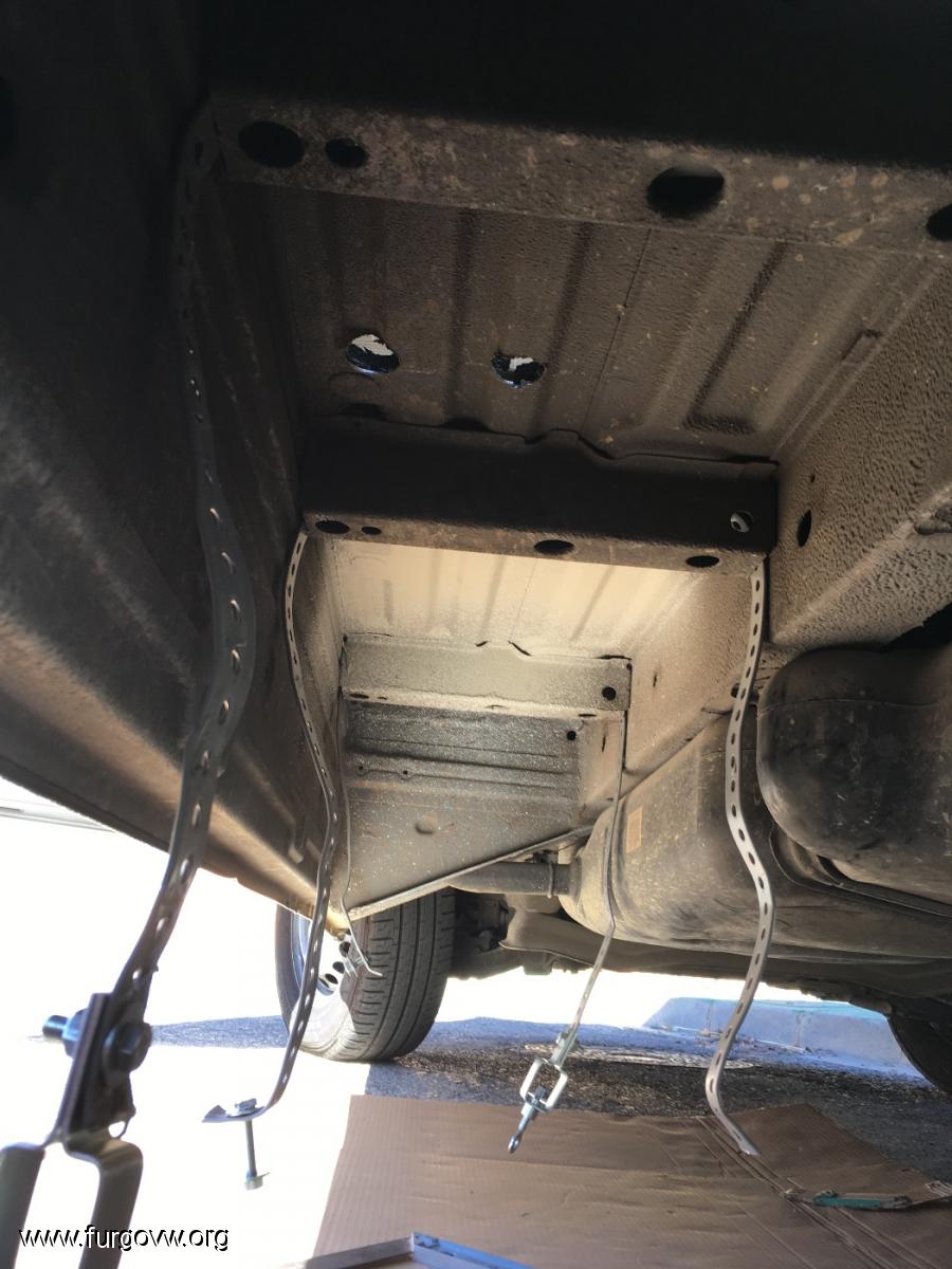

Cita de: sconejo34 en Noviembre 17, 2017, 16:32:25 pm
--Deposito de aguas sucias:
--Comprado en https://recreaparts.nl
--sujetado con http://www.lulukabaraka.com/fitxaProducte.aspx?idproducte=CFD
--Terminado con :
-Un codo de latón de 1/2 para entrada de aire.
--Entrada de agua de la ducha y pila de la cocina (pasamuros) http://www.lulukabaraka.com/fitxaProducte.aspx?idproducte=PMR --
--Vaciado realizado con material de fontaneria de la ferreteria:
     -- pasamuros de la  de 3/4
     -- manguito de laton
     -- Lllave de paso (grifo 3/4)
-- Y dos tornillos para indicar el nivel de aguas sucias.
Buen trabajo  .palmas .palmas .palmas
Que medidas de deposito de aguas sucias es el que as colocado ?
sconejo34
Gracias por los consejos Emric, como dices lo del tapón ya es dificil de solucionar y para mejorar el caudal del grifo tendría que bajar el deposito, que me recomendáis?
--grifo de 1 pulgada?
sconejo34
--Soroeta las medidas son ---74 ltr (b)31x104x23-- Precio: 123 Eurazos puesto en Valencia.
Te pongo enlace para que te marees con tanto numero jijijijij
https://recreaparts.nl/universele-watertank-vanaf-24-liter-tot-en-met-160-liter./

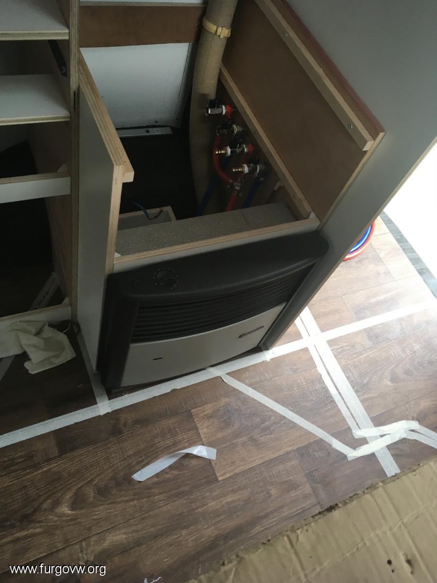

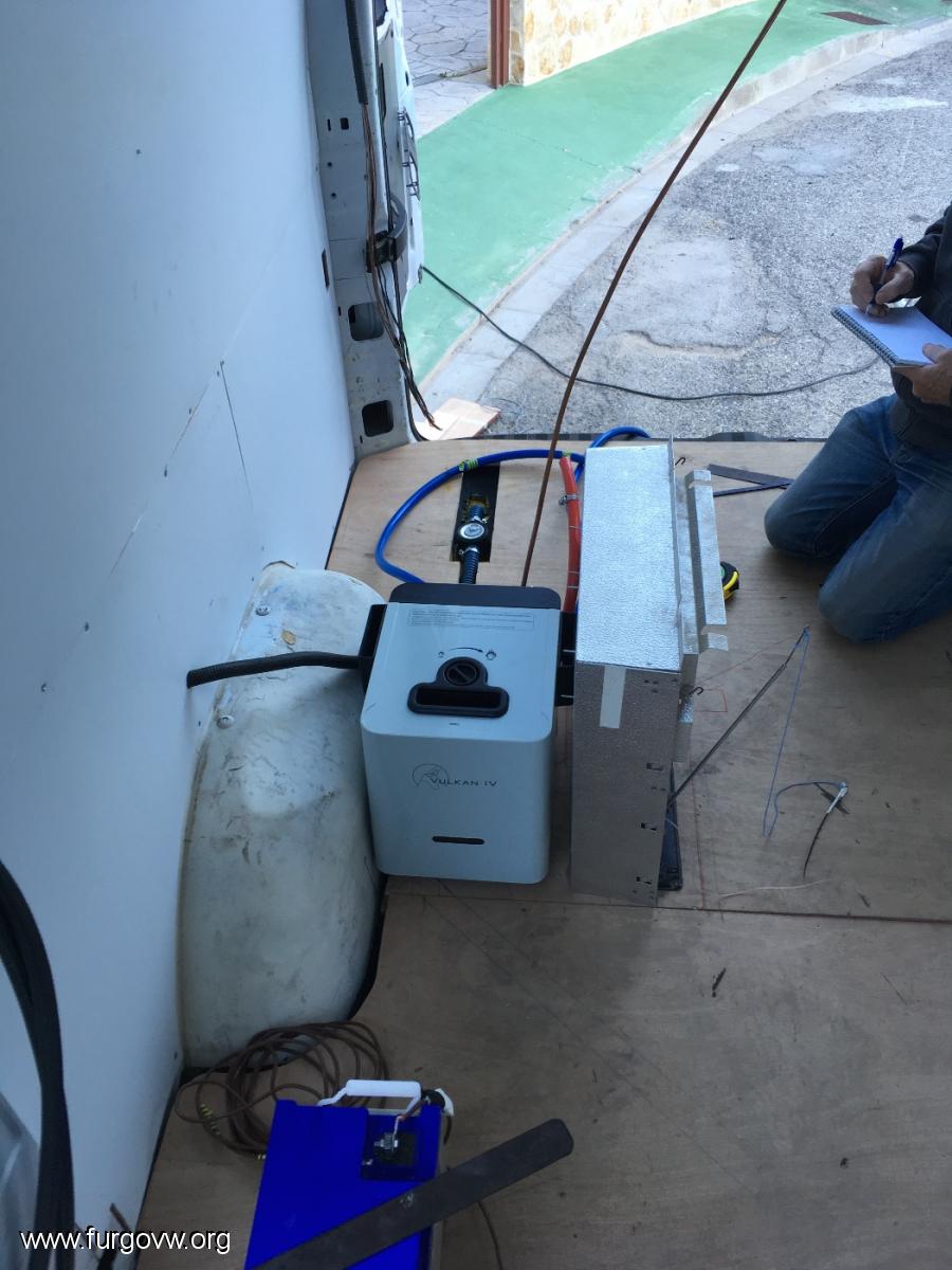

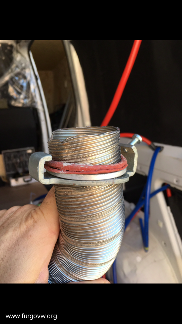

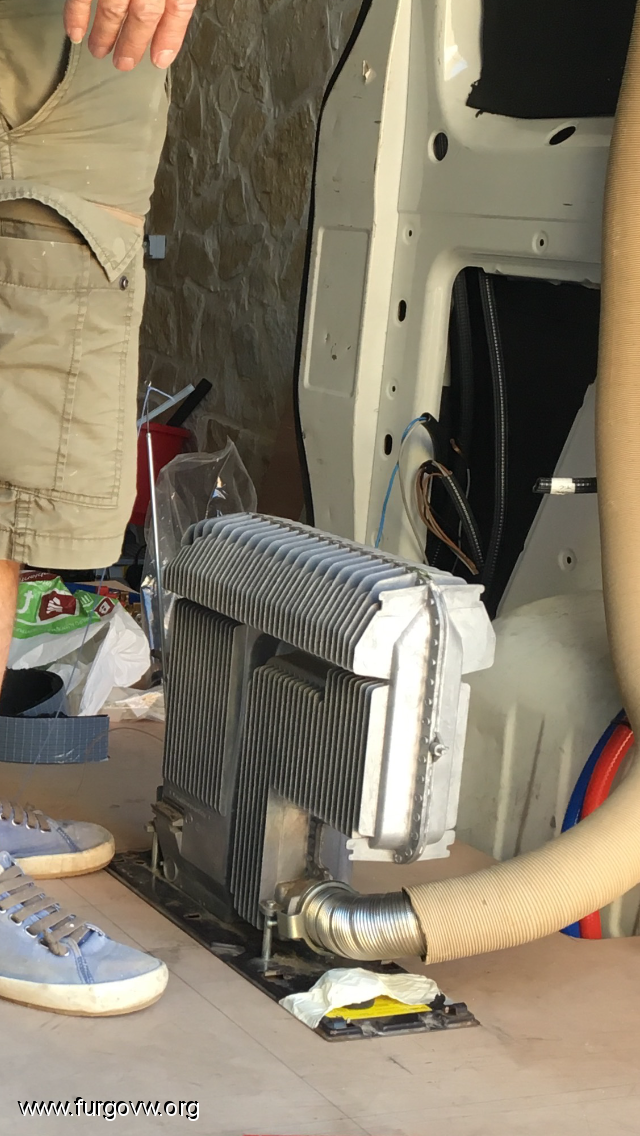

--En breve voy a liarme con la instalación de la calefacción TYruma 3002 que compre de segunda mano y quería algún consejo como que limpiar o cambiar antes de liarme a encontrar fallos en la misma, de momento he comprado la junta de 53mm de la foto.
--Sugerencias pleaseeee.....
-https://www.paracaravanas.es/junta-goma-53-mm_p985324.htm

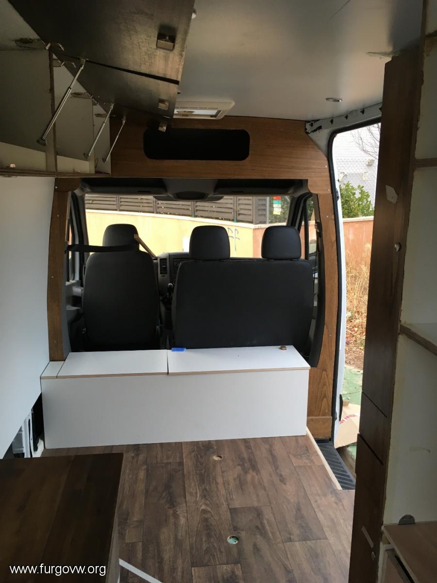

Como has pegado los listones de techo y paredes a la chapa, con Kaiflex?
sconejo34
Cita de: El Pony en Noviembre 26, 2017, 00:03:56 am
--No que va, he atornillado y he pegado con Sika, pero en el techo he puesto doble capa de Kaifles, la segunda capa con el pegamento hacía abajo y de esa manera he dejado una cámara de aire entre capa y capa, creo que así aislará mas pero solo es un suposición.
--Un saludo

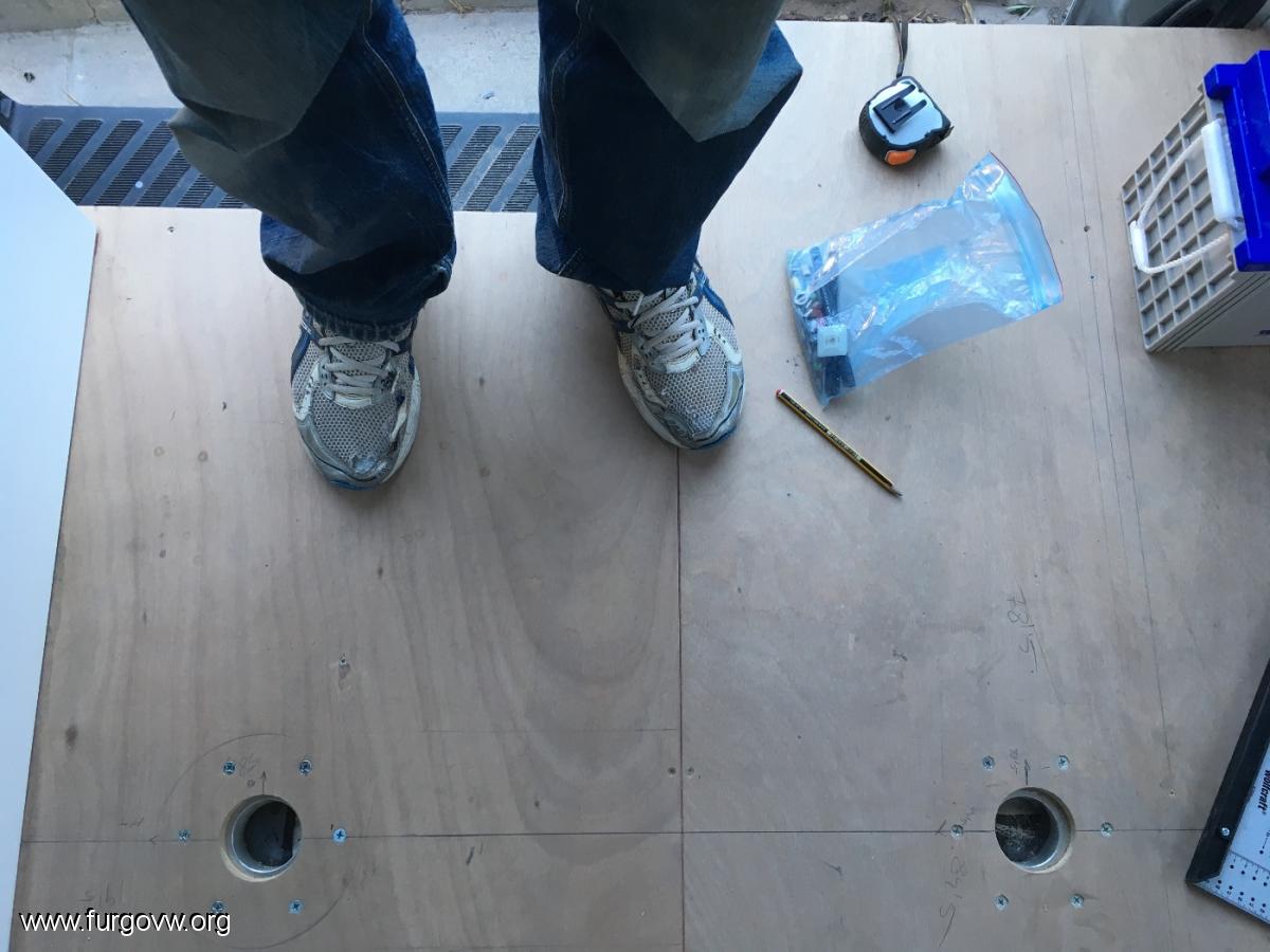

Replanteando calentador de agua campa Geiser, calefaccion Truma y agujeros para la las patas de la mesa, he instalado una conexión cónica para las patas e la mesa debajo del tablero de manera que no se vean y pueda tumbarme en el suelo para hacer estiramientos sin que estas molesten.

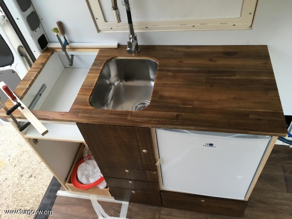

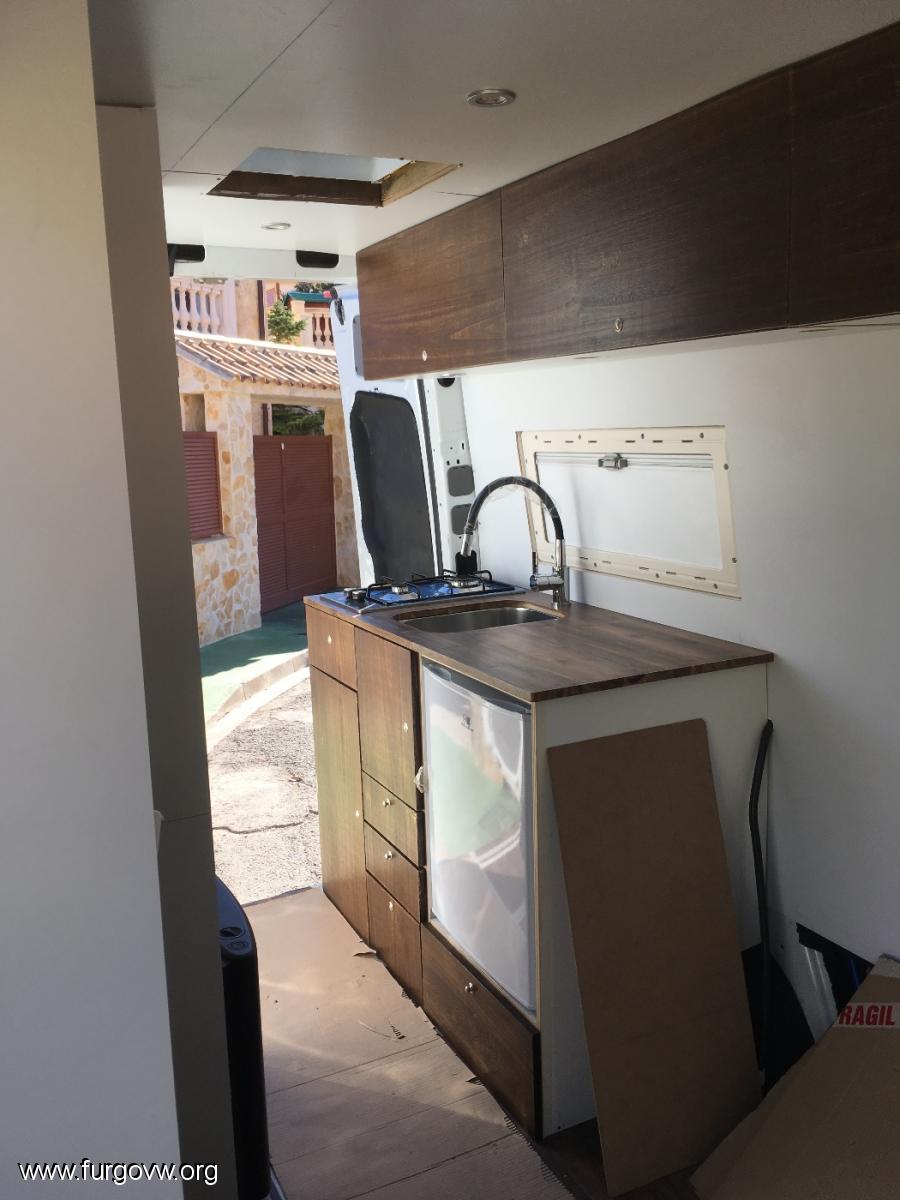

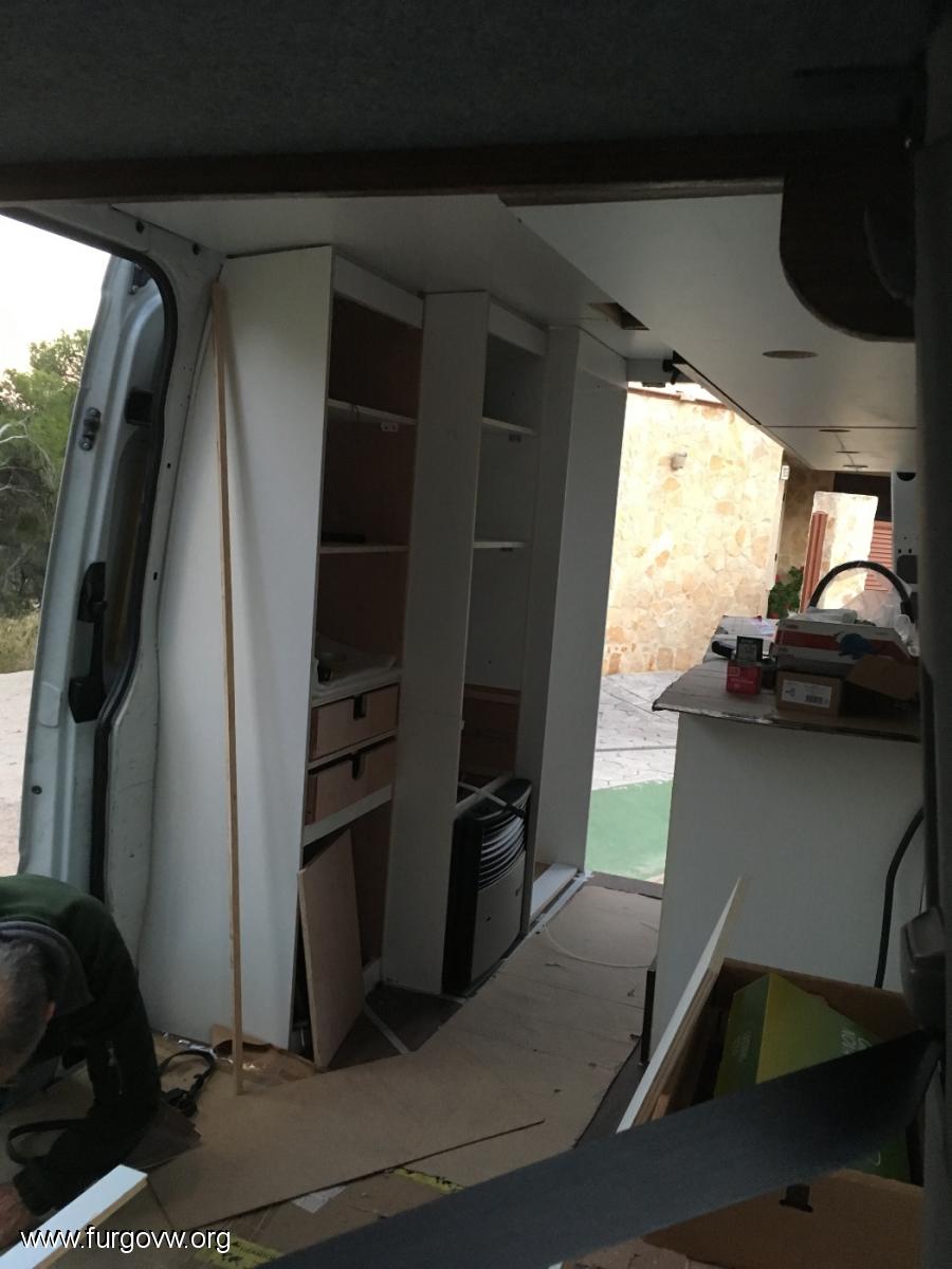

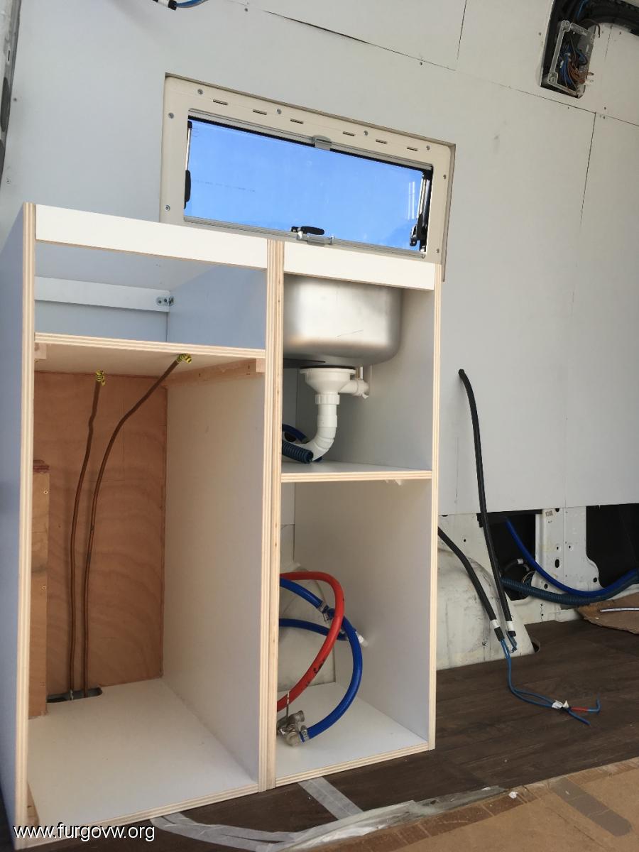

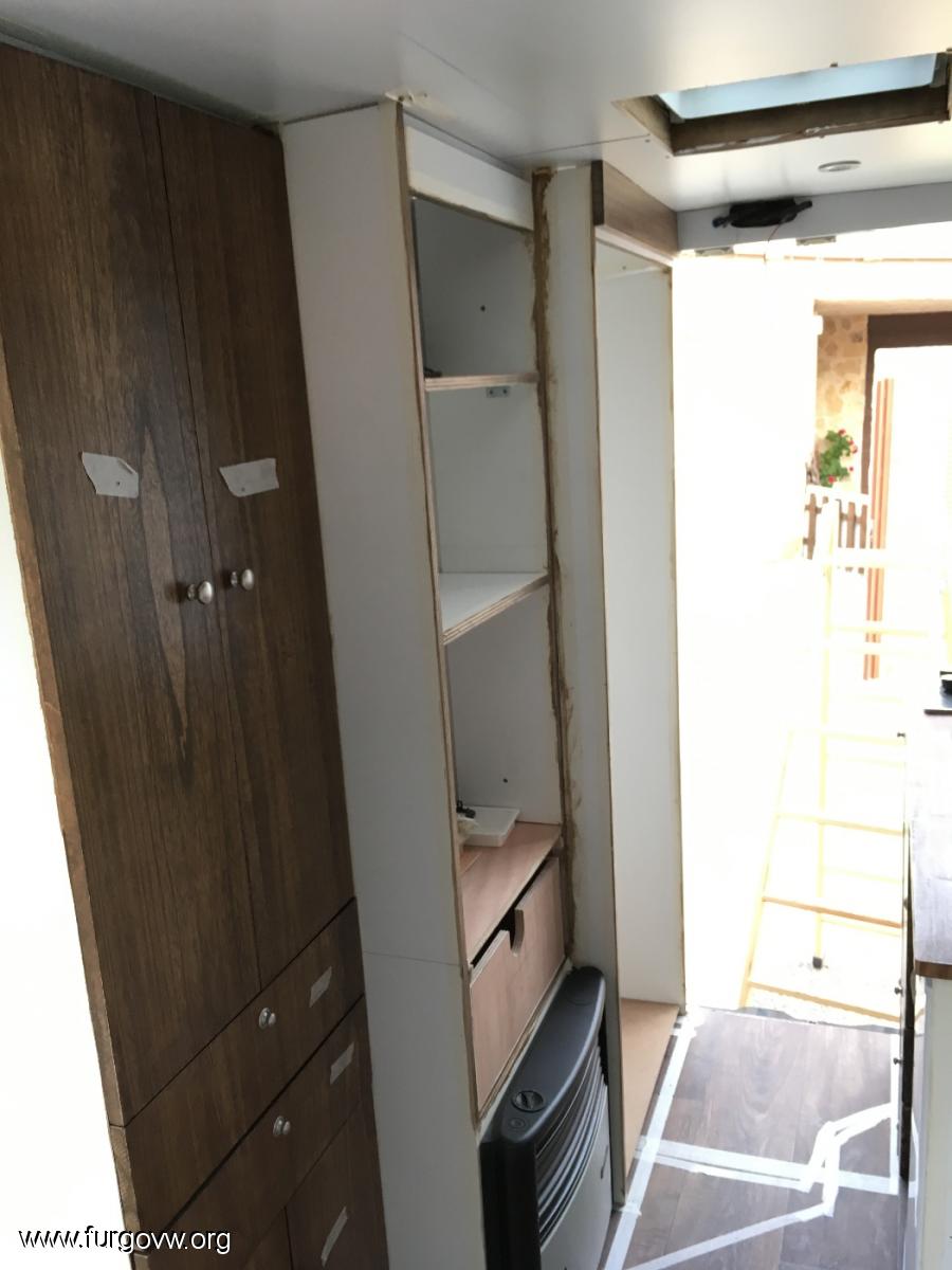

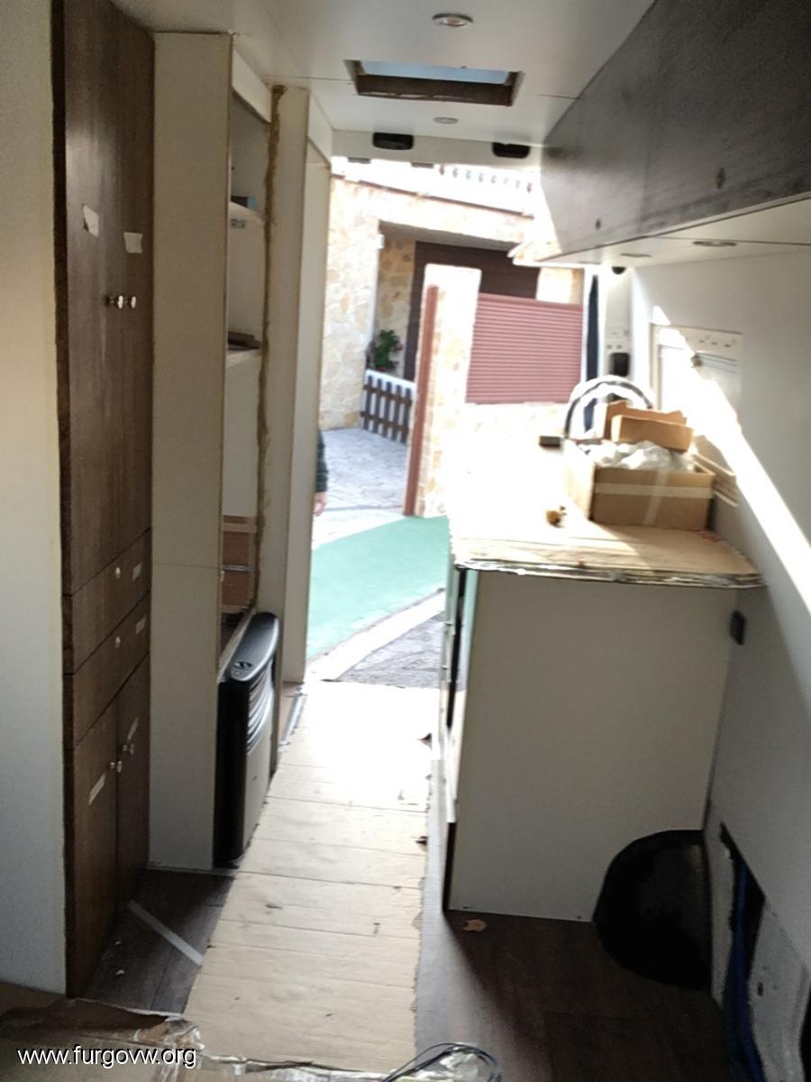

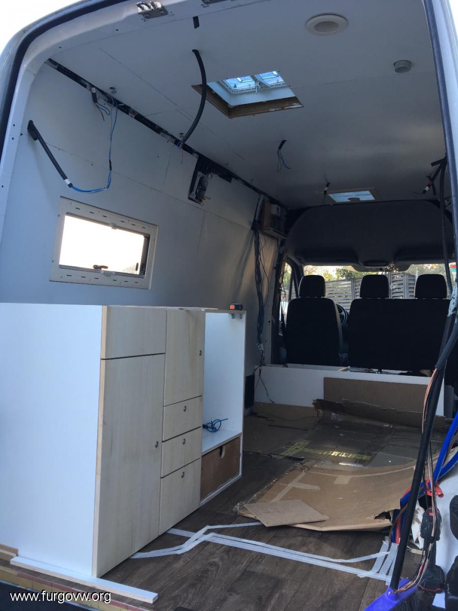

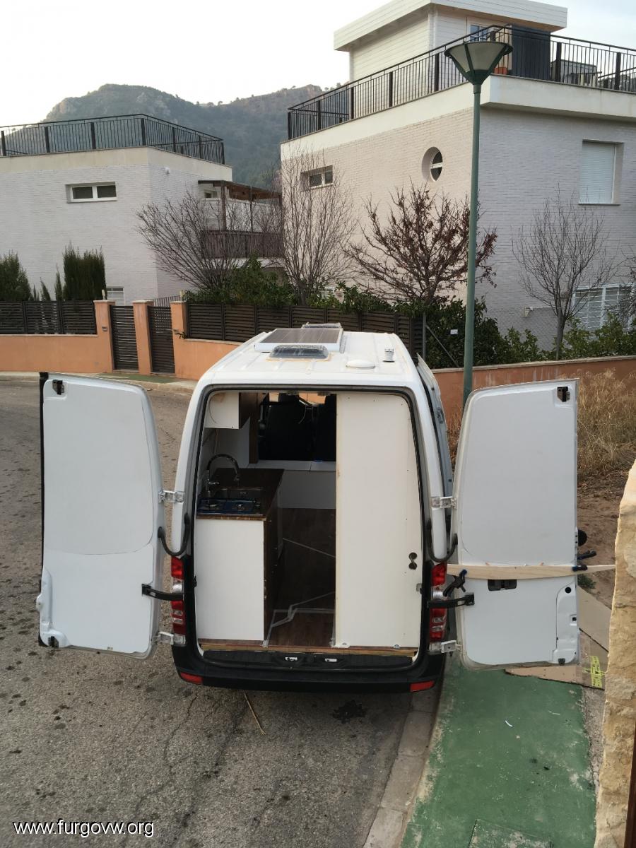

-Modulo de cocina compuesto por:
-Fregadero con reducciones que llevan de 40mm a 32 o 25 ( no recuerdo) https://www.bauhaus.es/es/productos/sanitarios-y-cocinas/cocinas/fregaderos/fregadero-bajo-encimera-smeg-um30-25298172.
-Cocina / rosca con salida de tubo de gas 10mm, reducción  de 10 mm a 8 mm:
-http://www.meireles.es/es/productos-domesticos.2/encimeras.22/gas.27/mg-4320-x.a2730.html la cual no viene con la salida de gas, hay que instalar una como esta http://www.casadimaco.com/codo-pito-para-gas-12-x-10mm pero con salida de tubo y de ese modo acoplar http://www.lulukabaraka.com/fitxaProducte.aspx?idproducte=EET810 y reducir de 10 mm a 8 mm, la cual ira conectada al tubo de cobre y éste al grigo de gas.
-Grifo https://www.bauhaus.es/es/productos/sanitarios-y-cocinas/cocinas/griferia-de-cocina/grifo-de-cocina-gama-negro-25435395
-Encimera  no medidas exactas ACACIA https://www.bauhaus.es/es/productos/maderas/tableros-y-estanterias/tableros/maderas-tableros-y-estanteras-tableros-tablero-acacia-2200x500x18mm
-Puertas y cajones no medidas exactas PAULINA ( se caracteriza por su poco peso) https://www.bauhaus.es/es/productos/maderas/tableros-y-estanterias/tableros/maderas-tableros-y-estanteras-tableros-tablero-paulownia-2200x500x18mm
-Departamento estanco de gas:
--Burlete de Goma para crear departamento estanco https://www.amazon.es/Tesa-05395-00100-00-TESA-05395-100-autoadhesivo/dp/B000QB303W/ref=pd_sim_60_2?_encoding=UTF8&psc=1&refRID=9D4TP34HWGGPNX67AFWB
--Carrito de bombona de butano.
--Guias para cajones http://www.lulukabaraka.com/fitxaProducte.aspx?idproducte=GMC342
--Cierres cajones http://www.lulukabaraka.com/fitxaProducte.aspx?idproducte=CPUMIN
--Nevera Friobat 72l http://www.friobat.com/neveras-12v-24v/
sconejo34
sconejo34

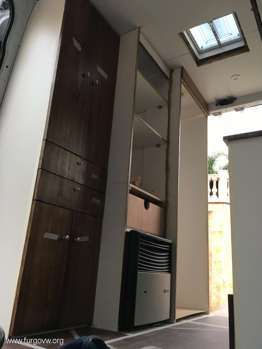

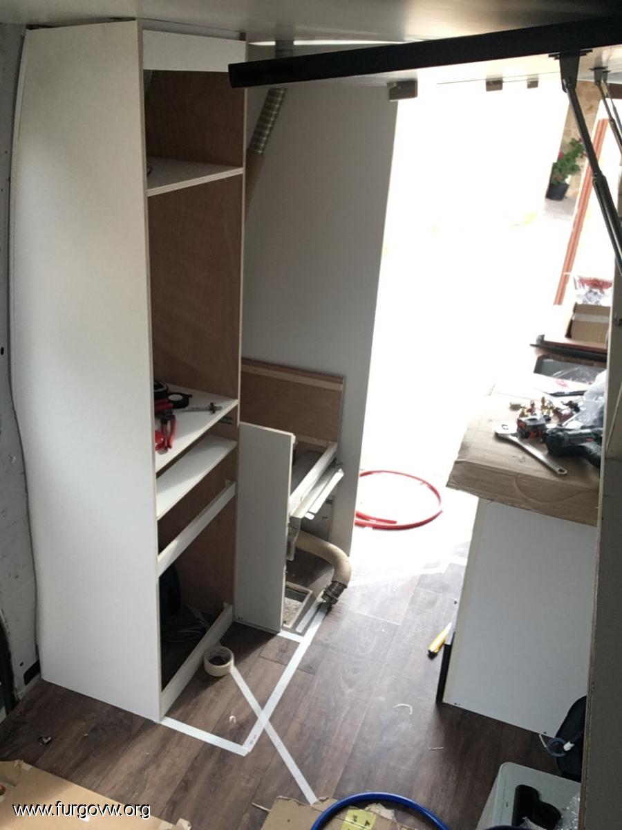

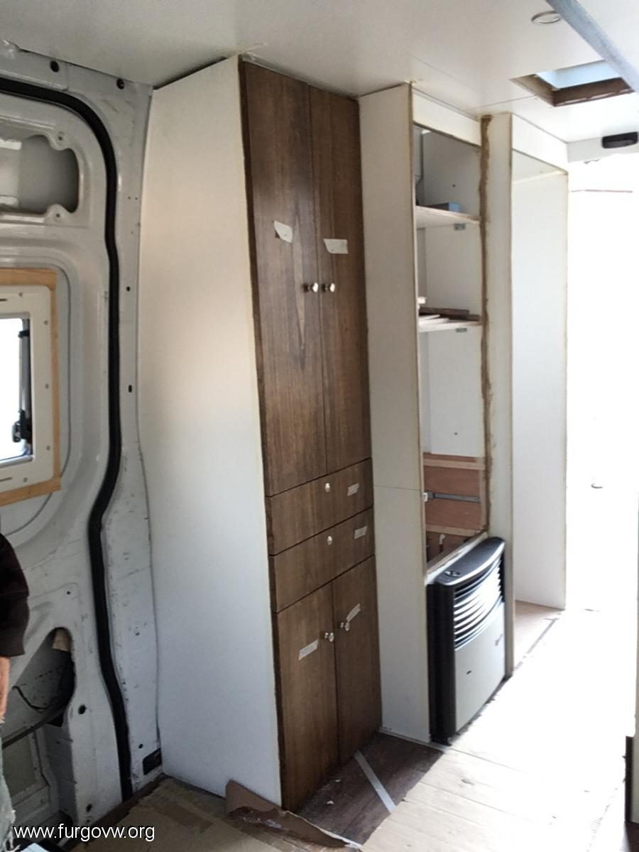

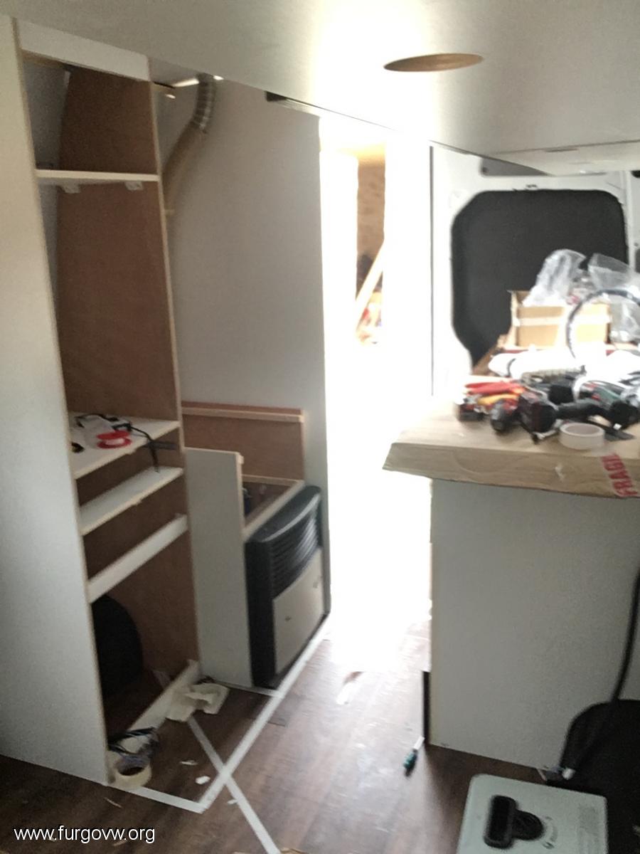

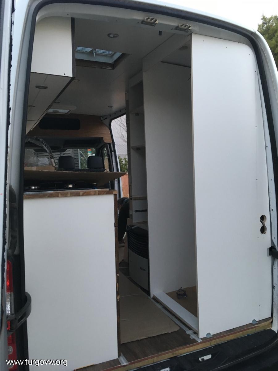

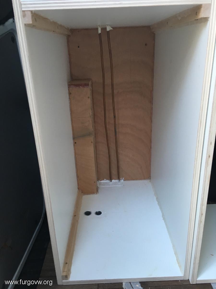

Modulo de Armarios compuesto por:
-Armario
-Armario, calefacción, y calentador agua campa Geiser
-Ducha (no wc)
Detallaré las fotos mas adelante, cuando tenga mas tiempo, de momento foticos.
