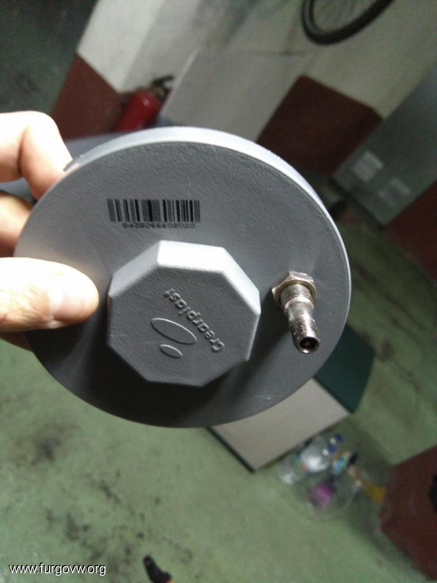

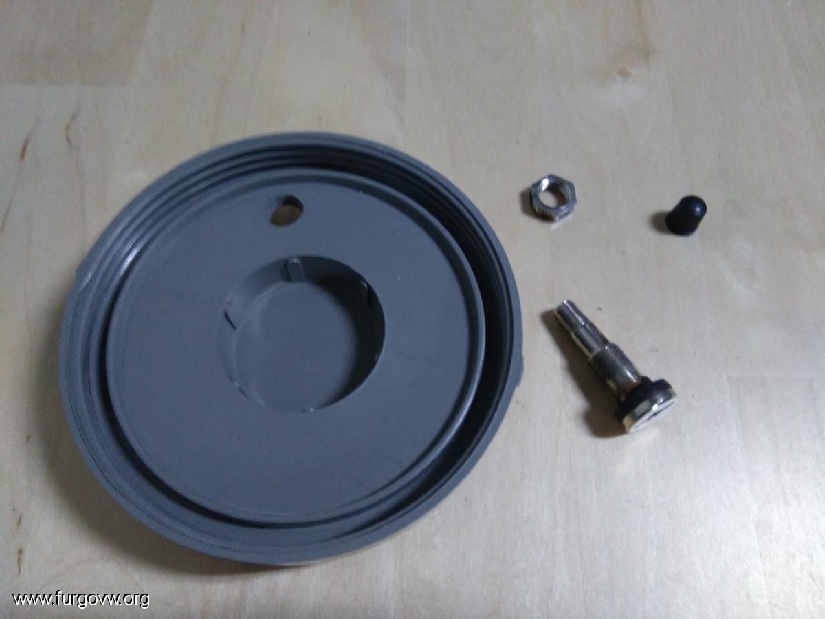

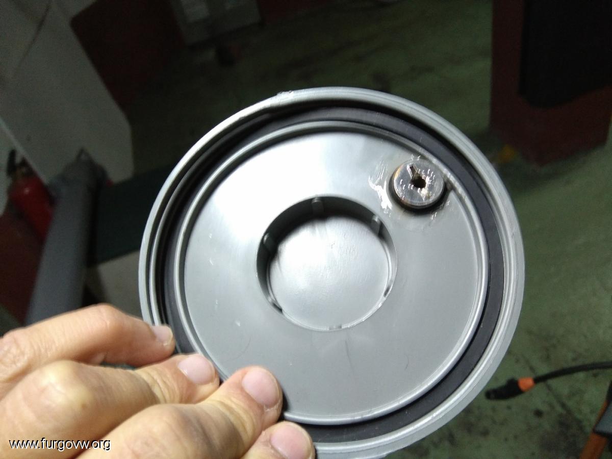

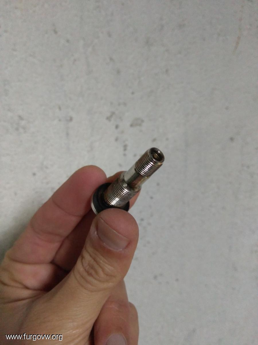

agiz3
Sigo con ello...poco a poco porque no tengo prisa por usarla y por el poco tiempo que tengo últimamente...
He seguido el buen consejo del compañero Edupes y he colocado una válvula con rosca y tuerca. Probada la estanqueidad y resultado OK. Además con la suerte de que era "usada" y me la han regalado. Pongo fotos de cómo ha quedado.
Andorra_van
9 frikipuntos!
edupes
me alegro que te haya funcionado, lo veo mucho mas profesional que con la de bici  :) a ver cuando nos enseñas como queda el conjunto
