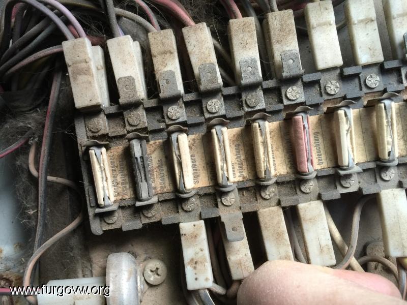

Un detalle, he encontrado los fusibles  ;D
No conocía estos fusibles de cerámica (en Amazon he visto que se pueden comprar) curiosa la rotulación en alemán, será porque es de importación de época (1986).
Estos fusibles casi seguro que los encuentras en cualquier tienda de recanvios de coches o camiones, como Vilarmau i Freixa, Darsa, Euma, si eres de la zona de Manresa.

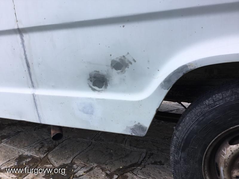

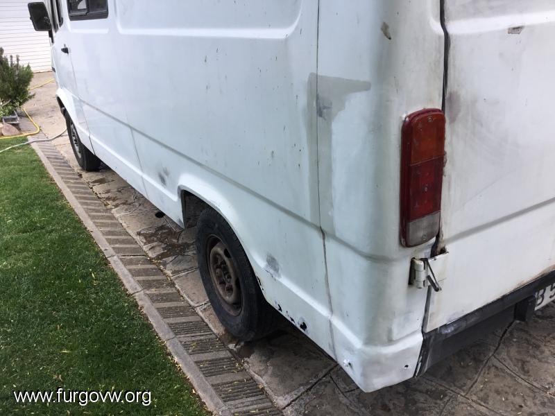

La esquina izquierda trasera, tuve que quitar kilos de masilla, y a golpe de martillo y contraste térmico calor, frío conseguí enderezar lo más gordo, al resto masilla con carga metálica (aluminio), lija, más masilla, más lija y así hasta el fin de los días, al final un trabajo bastante decente a falta de retoques posteriores, imprimación epoxi blanca y a por otra cosa. La parte que va detrás del parachoques no me preocupe de dejarla perfecta, tampoco se verá.

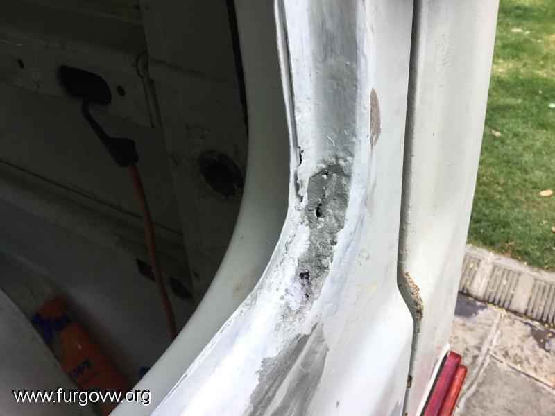

Otras reparaciones de óxidos con pequeños agujeros un par de ellas, creo que con masilla será suficiente, a falta de repasar así está.

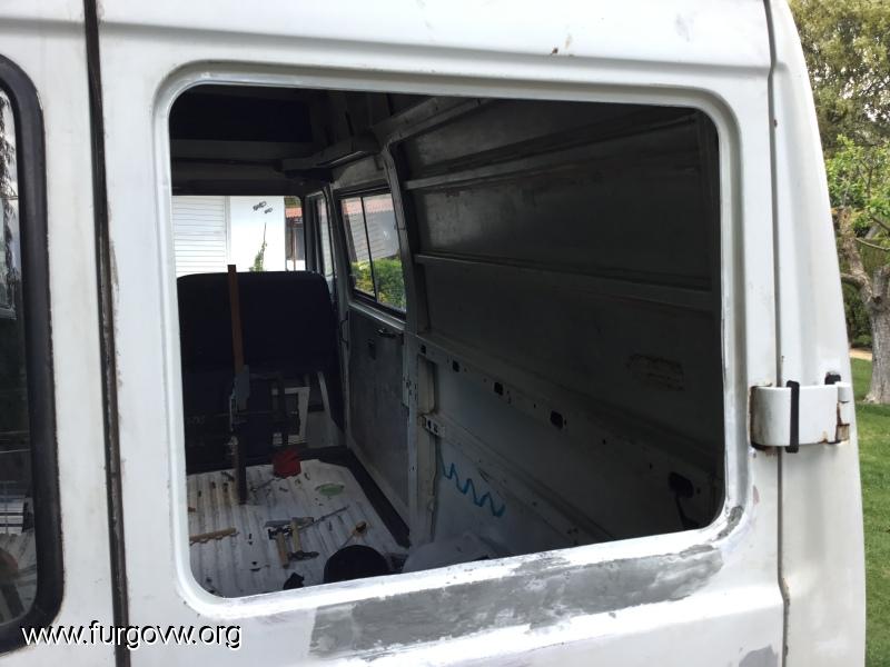

Con trabajo y ayuda, conseguí quitar el cristal trasero el que tenía óxidos visibles, al quitarlo unos agujeros de chapa debajo de la goma que espero tapar con masilla.
Luego pongo más  .fotografo de óxidos varios, que no sé cómo resolver, ya que con soldadura de electrodo me temo que agujerearé la chapa. A partir de ahora intentaré hacer el antes y el después de forma más detallada.
Como lo veis?

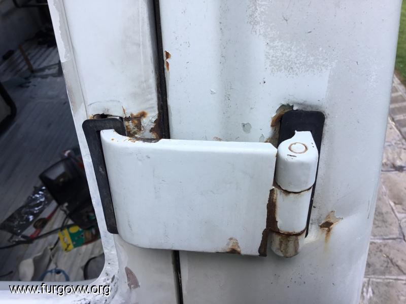

Las puertas traseras mi mayor quebradero de cabeza, como sustituyó estas juntas que no sellan nada en las bisagras, o le meto Sikaflex  ???
ggduncan
hola
mira un par de cosas después de felicitarte por tu trabajo.
primero la soldadura que se hace en estos vehículos es de hilo o oxiacetilenica, la pieza de detrás cuando la lleves al pintor la tendrá que soldar para ponerla fija en su sitio.
segundo para sacar bollos hay un par de maquinas pero una cosa mas sencilla es hacerse un martillo de inercia (http://www.bt-ingenieros.com/extraccion-de-abolladuras/1004-sacabollos-electrico-profesional-2200a.html) esta es una maquina que puedes sacar bollos calentar para recojer chapa
(http://www.bt-ingenieros.com/carroceria/105-juego-de-desabollador-a-golpe-sacabocados-y-extractor.html) esto es un martillo de inercia que sirve para mas cosa nosolo para sacar bollos, también para quitar rodamientos tambores , barras de torsión etc.
http://blogdeautomoviles.com/desabollado-por-soldadura-de-clavos-o-arandelas/ aquí tienes una forma de usarla
http://tuercaweb.cl/?a=42750 esta es de las primeras, sueldas clavos donde están las depresiones y luego con el martillo de inercia sacas el bollo , cuando se termina se cortan los clavos y se pasa una lija muy gruesa.
esto es una pagina para ver los recambios de la mercedes http://mb-teilekatalog.info/?lang=S
las visagras se deben poder desmontar de alguna forma y si te hacercas a una tienda de recambios de coche alomejor tienen una casa de caucho donde tendran piezas de repuesto.

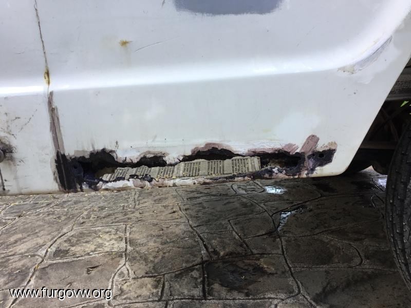

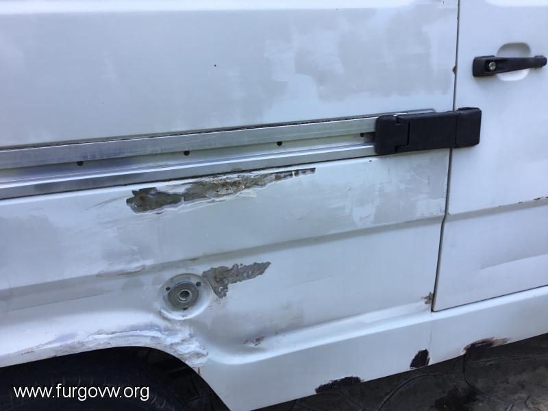

Lukiluc
Algunas fotos de los pollos que tengo a la vista  .malabares
Recortaremos hasta la zona sana y a ver si soldamos... De momento como ventaja se puede ver a través de la chapa  ;D
Aquí desmontaremos la corredera ya que me entra agua por la guía. Alguna consideración para el desmontaje?
