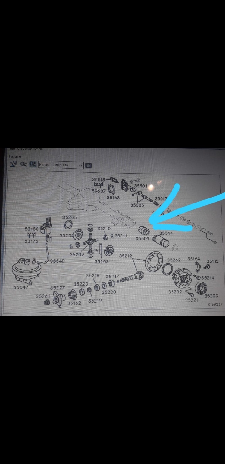

Cita de: maragato en Noviembre 15, 2019, 18:53:01 pmArturo ¿estas seguro de que el bloqueo funciona con el liquido de frenos?, te lo pregunto porque precisamente hoy he cambiado el liquido de frenos, sangrado etc.
pero en el bloqueo no he hecho nada, y de ser así tambien deberia sangrarlo, incluso deberia de haber vaciado ese tramo, pues el liquido estaba bastante mal.
Buenos días,
A ver, yo te hablaba de la sprinter 311/313/316 2002 al 2006.
Esto te lo comente antes de que me digeras que la tuya no es una sprinter.
A la izquierda de la imagen, puedes ver el equipo de bombeo que se alimenta del líquido de frenos y lo activa la electroválvula de vacío.
La flecha indica otra cosa, es el punto de unión  del bloqueo.
Te repito de que no tengo ni idea de tu modelo, si funciona igual o no, imagino que será más moderno🤷‍♂️🤷‍♂️pero no sabría decirte

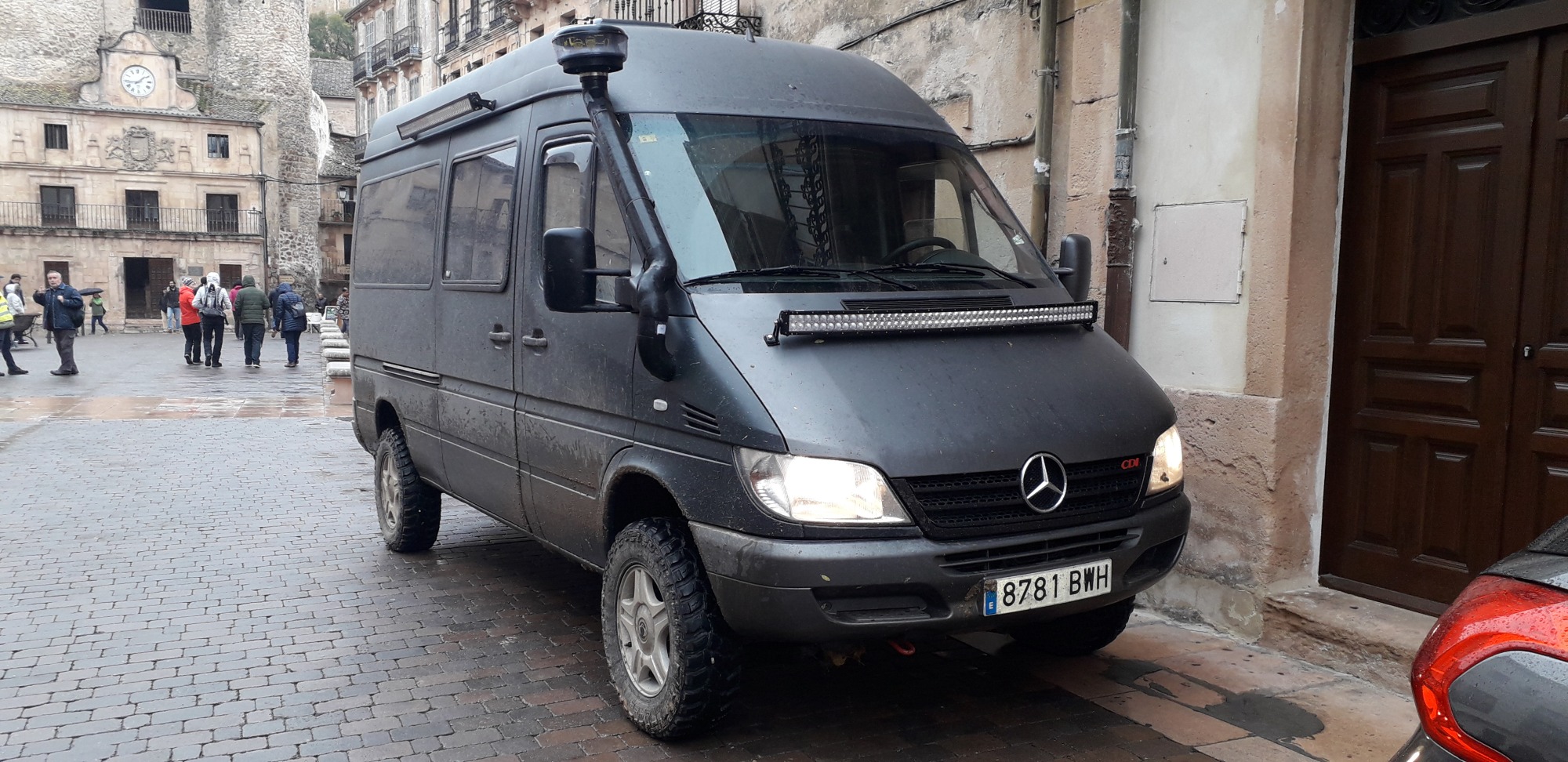

maragato
Creo que te equivocas, la mia es una Sprinter 313 cdi 4x4 de 2005 igual a la tuya o muy parecida. En el ultimo mensaje te envié una foto de la mia.
maragato
Noviembre 18, 2019, 12:37:13 pm #790 Ultima modificación: Noviembre 18, 2019, 12:39:30 pm por maragato
Va una foto.
