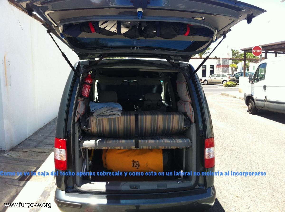

Bueno aqui estan las fotos.

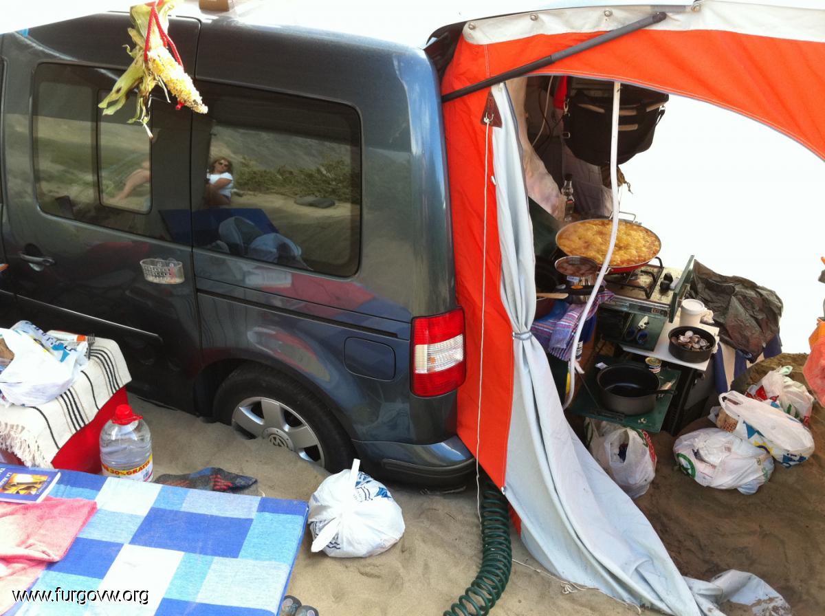

Pido disculpas por el desorden tanto de las fotos( porque no estan ordenadas) como el de la foto de la paell .meparto .meparto
Una foto de una paellada que nos hicimos en la playa.. chiquita chiringada  .meparto .meparto

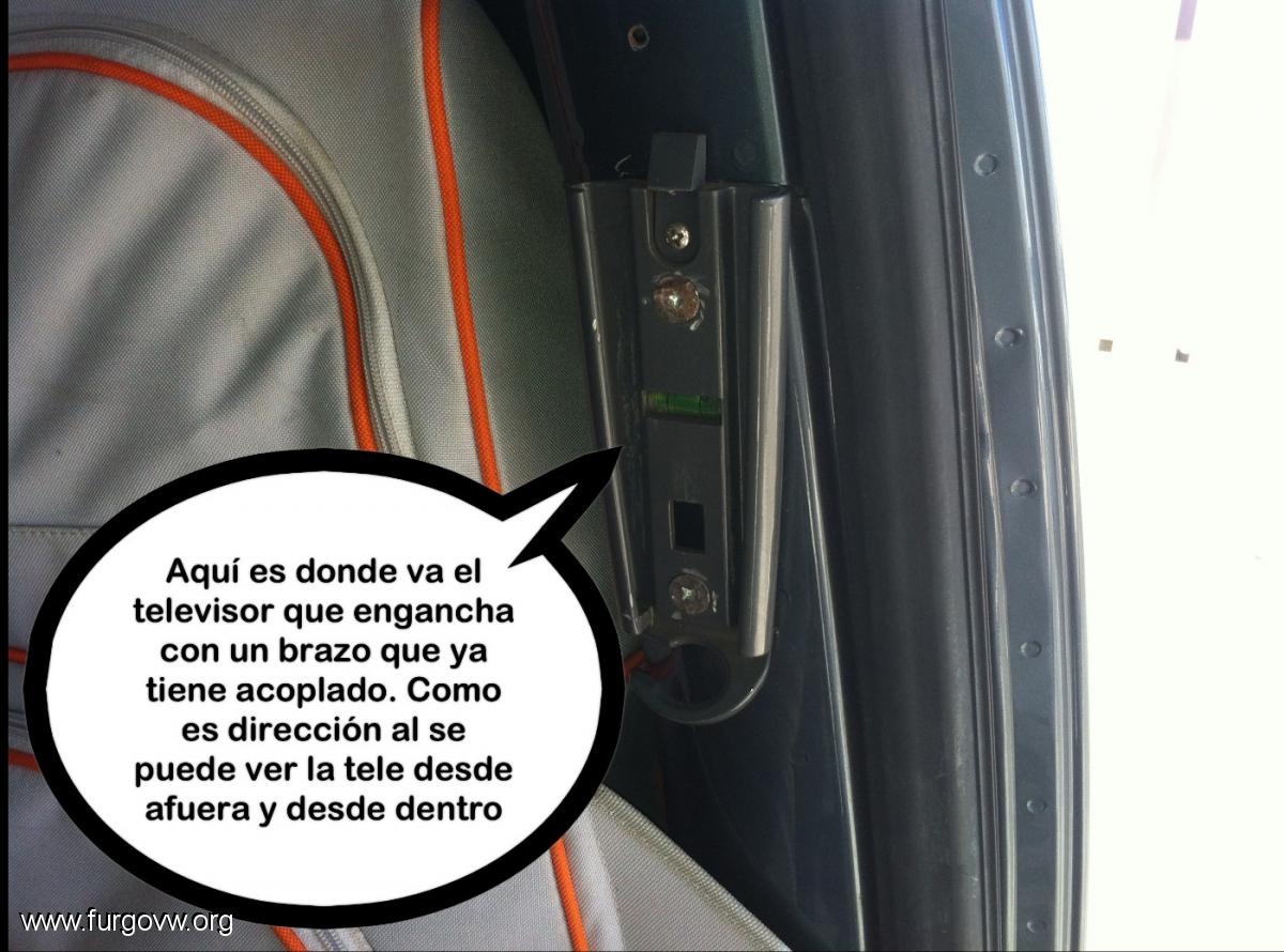

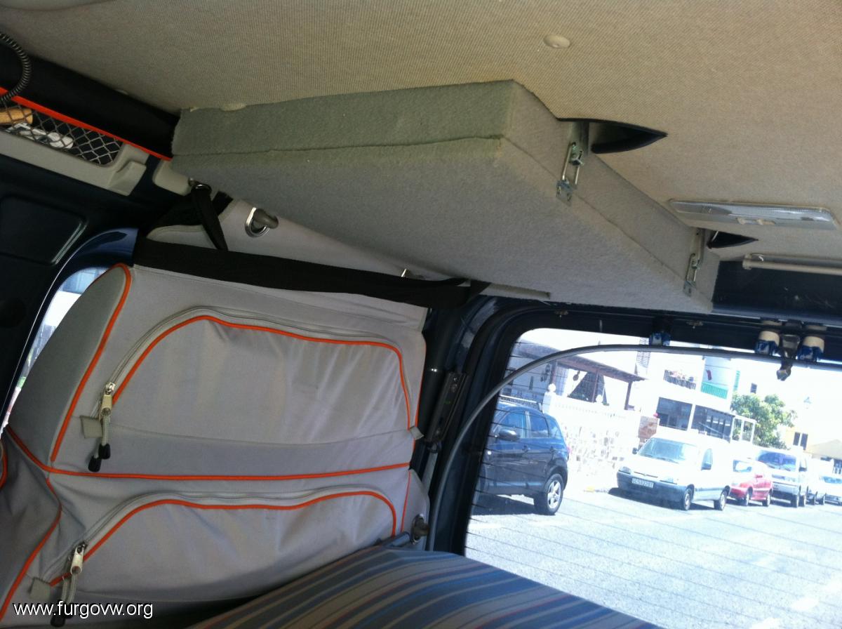

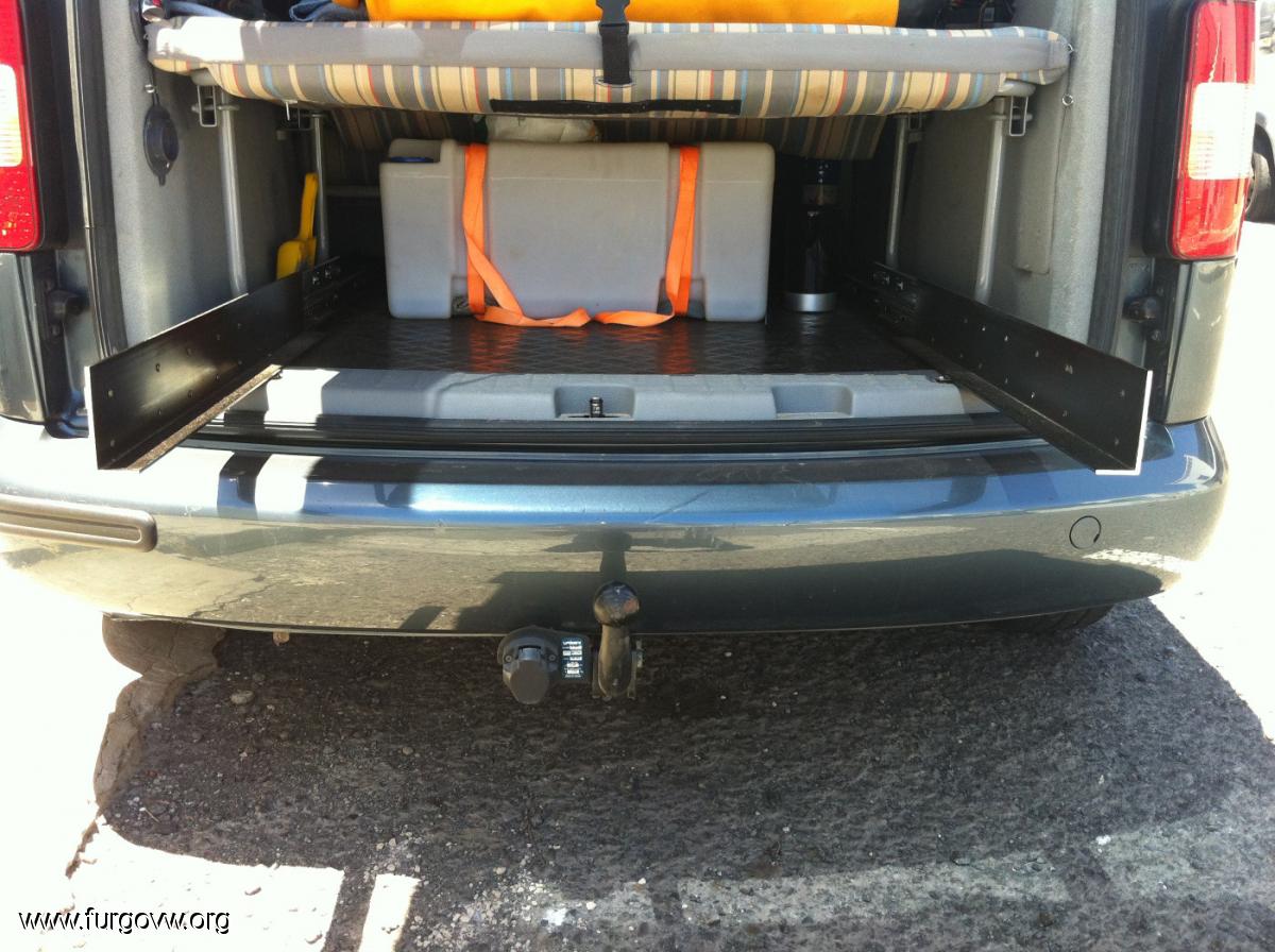

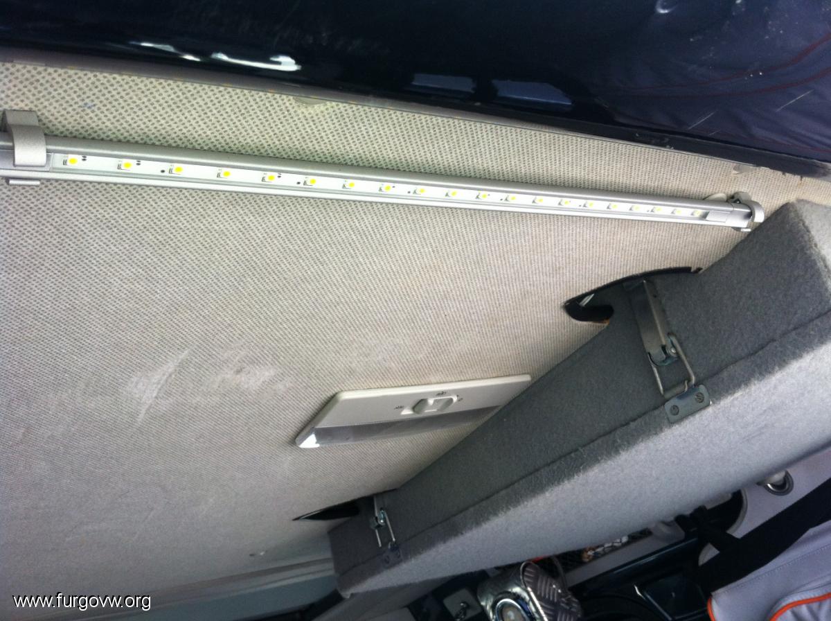

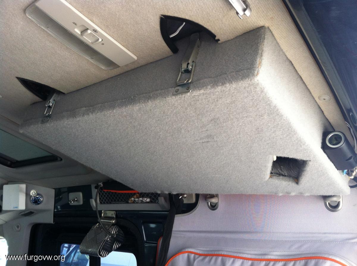

Esta es una caja que puse en el techo, aprovechando el espacio entre la chapa y el carton tapizado o como se lleme, total que vale para guardar algunas cosas, en mi caso para la antena con un pequeño mastil y el cable del TV.

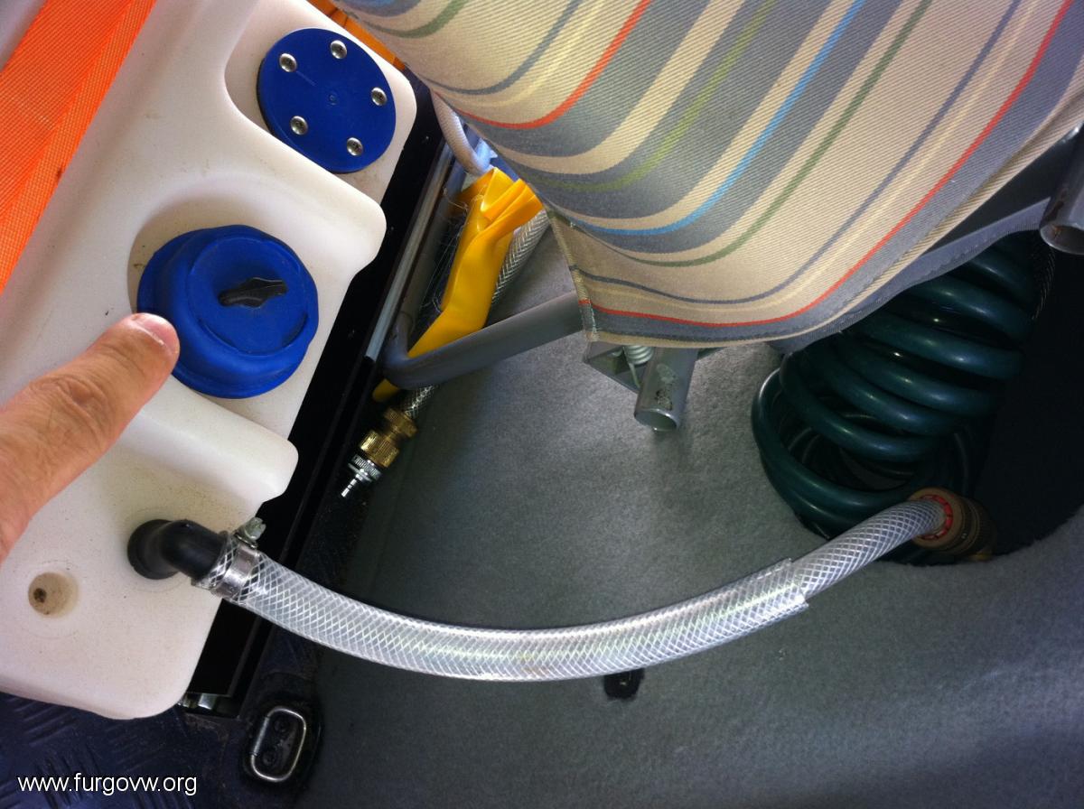

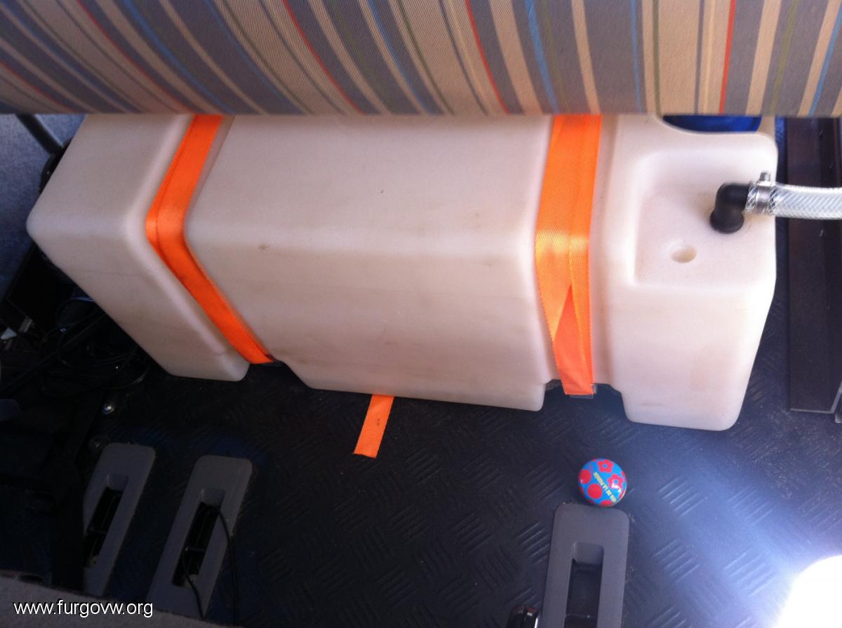

Este es el deposito de agua unos 60 L. Esta conectado a una instalacion de agua que queda en el guarnecido del lateral izquierdo de la Caddy

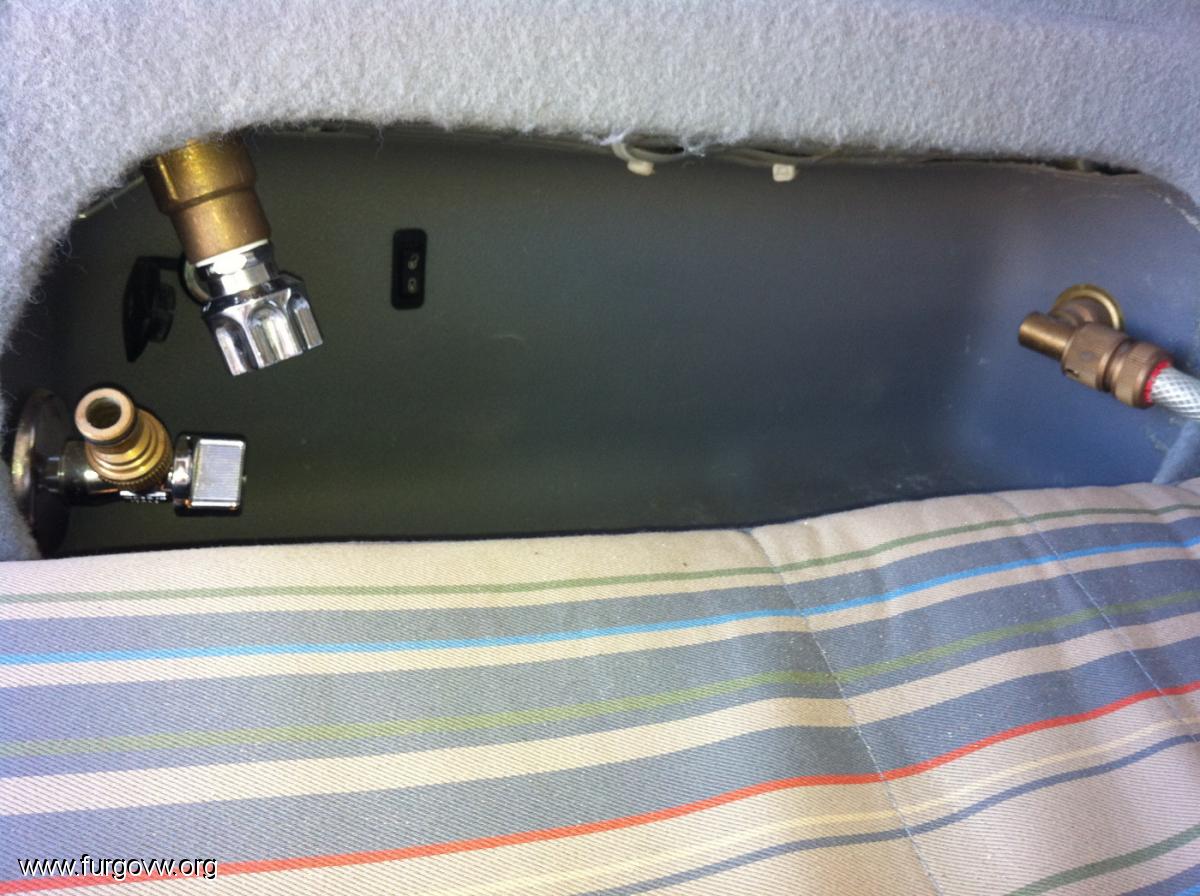

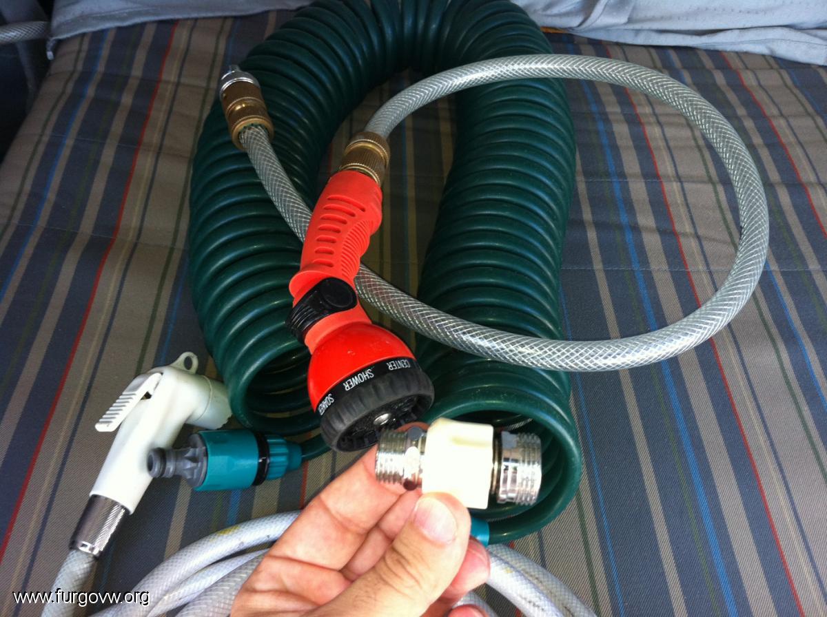

Toda la instalacion tiene este tipo de conectores de quita y pon que no se como se llaman pero son muy utiles porque quito y pongo lo que quiero...
Detalle de los conectores. El de la derecha es el de la entrada de agua del deposito, el de la izquierda es salida de agua para conectar a una manguera o al fregadero del cajon portatil de la foto de la paella, y el de la parte superior izquierda para la entrada de agua caliente de un pequeño termo

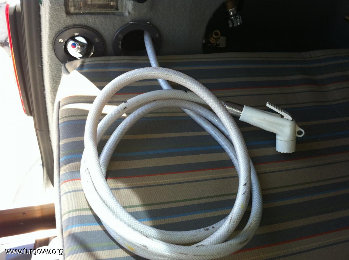

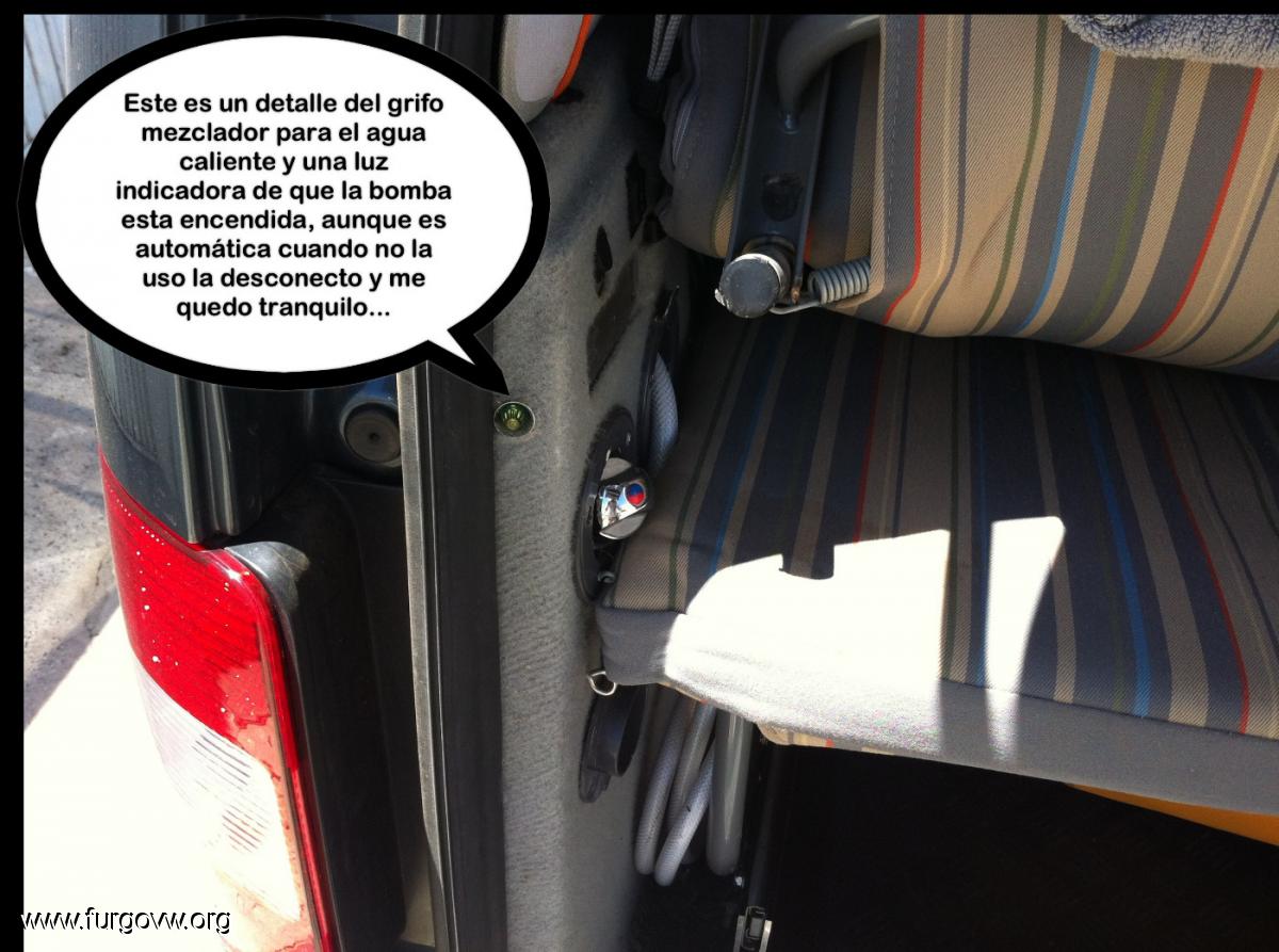

Grifo mezclador y manguera ducha, la cual se guarda toda en el guarnecido

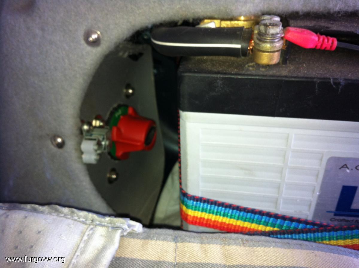

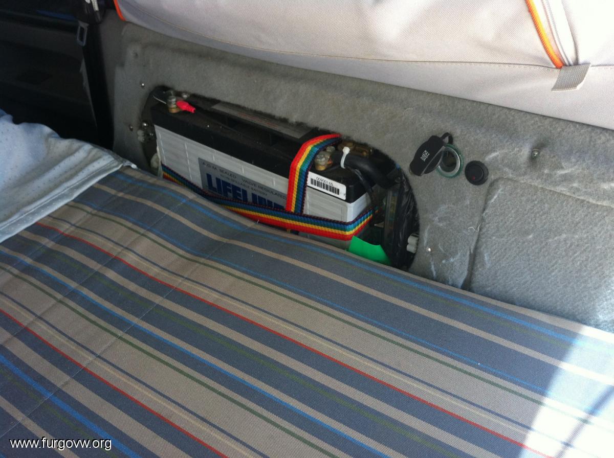

Bueno, para los muchos que me preguntaban en donde puse la bateria..

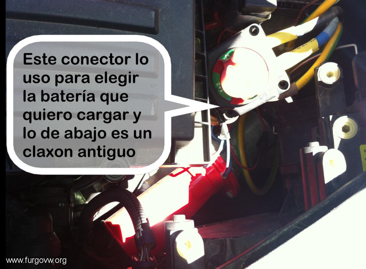

Detalle de uno de los tres conmutadores de las baterias, este concretamente se encarga de desconectar esta bateria de la instalacion, entre otras cosas.
Tambien se puede apreciar uno de los agarres de una tapa de tela que cubre la bateria.

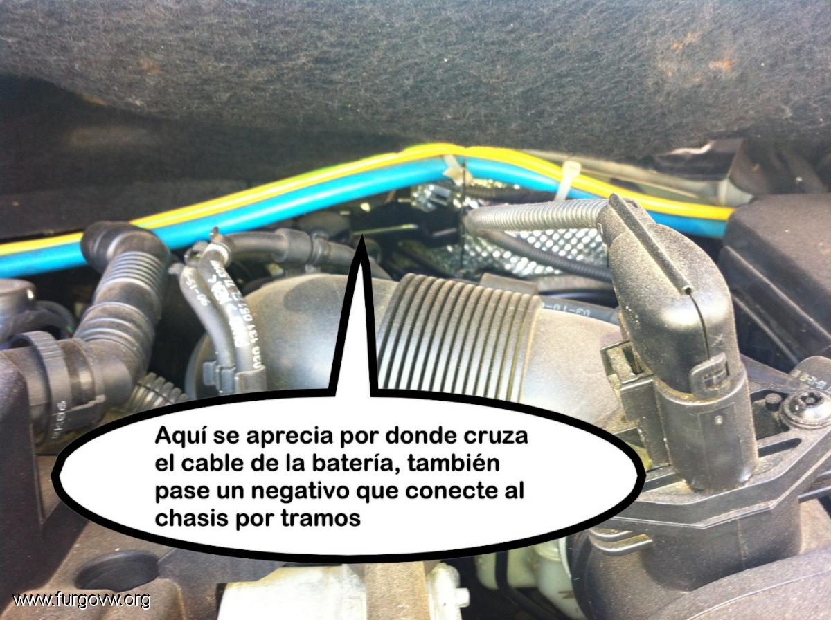

 TU ALTERNADOR ES UN BOSCH DE 140AH CALIDAD SUPREMA LA UBICACION DE LA BATERIA SOLO PUDE IR ENCIMA DEL PASANTE DE LA RUEDA TRASERA DERECHA SEGUN ABRES EL PORTON TRASERO PUES A LA DERECHA. TIENES QUE SACAR LA CHAPA Y RECORTAR EL FONDO Y COGER LA BATERIA CON UNAS PLETINAS.

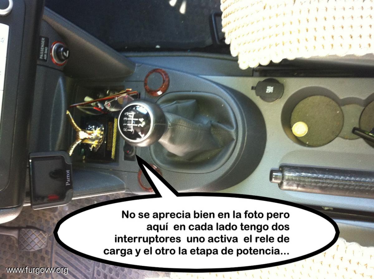

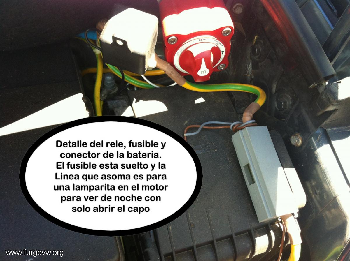

DE TODAS TODAS DADO QUE TU DUERMES DENTRO Y TODA SEGURIDAD ES POCA. LA BATERIA QUE TE RECOMIENDO SI TE LO PUEDES PERMITIR Y SI NO TAMBIEN  .meparto ES LA BATERIA LIFELINE DE 105 Ah TECNOLOGIA AGM Cabe perfectamente.
RELE NAGARES DE 180 NO AUTOMATICO (encima es el barato y es mucho mejor que el automatico)
PORTA FUSIBLES CON FUSIBLE DE 80 A
DESCONECTOR DE BATERIA DE CALIDSAD (LOS QUE VENDEN POR 8 o o 12 € ni los mires
DOS INTERRUPTORES CON LED ROJO A 12 V
UN PORTA FUSIBLE DE PARA 8 FUSIBLES SOBREPARED.
TODO ESTO ES LO QUE NECESITARIAS PARA LA MINIMA CORRECTA INSTALACION DE LA SEGUNDA BATERIA Y TODO MENOS LA BATERIA LO PUEDES CONSEGUIR EN EBAY  ;) UN SSALUDO
