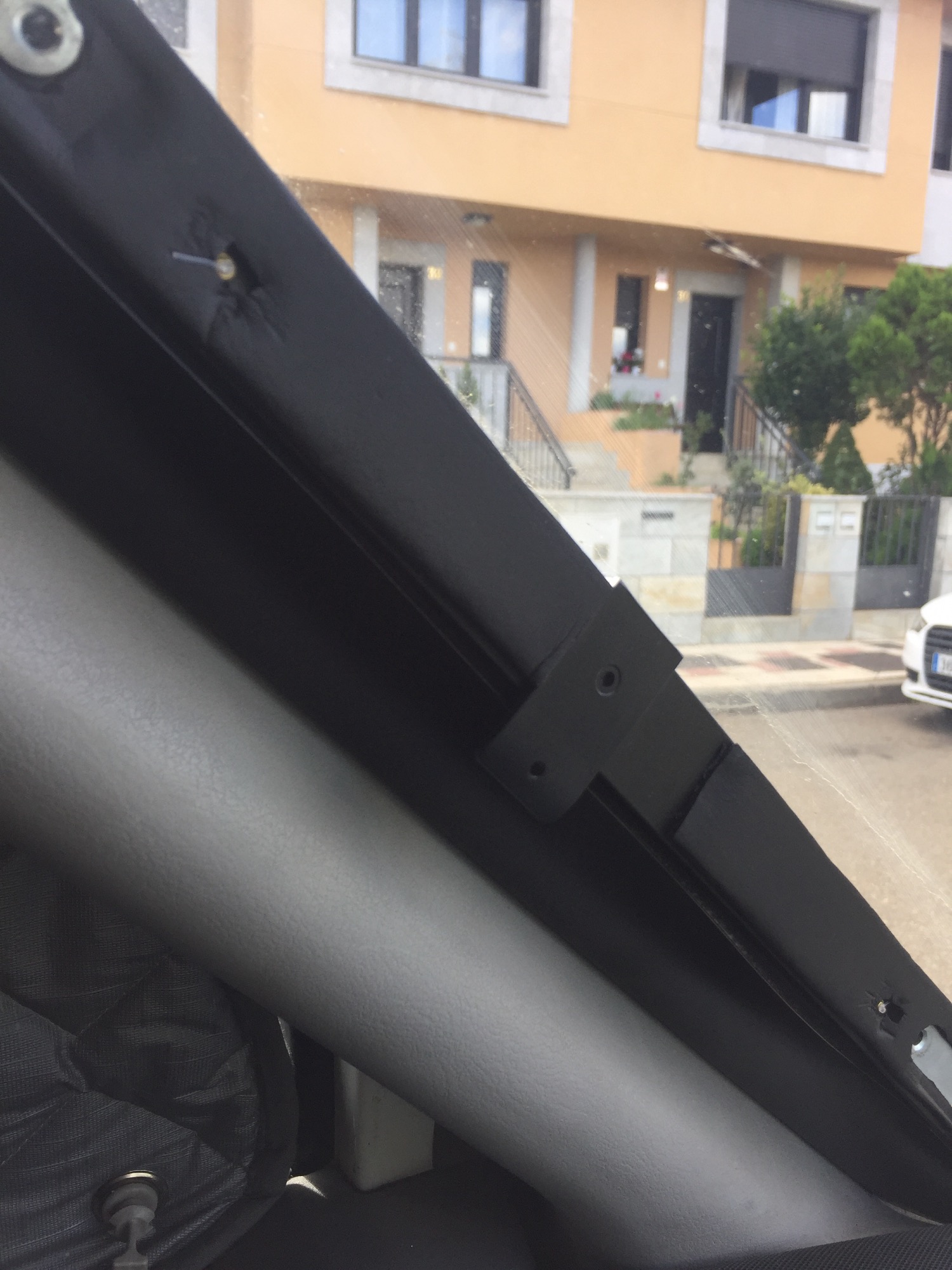

Buenas compañeros, voy a pedir un favor para el que tenga una exclusive en Cantabria.
Viniendo de vacaciones se voló la pieza de plastico del lateral del lado derecho como la que viene en la foto.
E estado buscando por internet y esa pieza no la encuentro la unica posibilidad que se me a ocurrido es que alguien se preste quedar un día para poder sacar un molde y luego hacer la pieza.
Se agradeceria y nos tomariamos unas cerves, no reiriamos mientras se seca el molde, invita la casa.

Pues si no la ves no se adjuntado, eres de Cantabria?, si es asi haber si podiamos quedar te l agradeceria muchisimo para poder sacar la plantilla.

No, estoy de paso por Asturias y tal vez pase pero no es seguro, cual es la
Pieza que necesitas?

Bueno si pasas me pegas un toque seria hacer un molde de la pieza de pastico negra que va entre la chapa y el cristal donde pone california, si te coincide nos tomariamos unas cervezas y si eso te invito a un picoteo por las molestias mientras seca el molde, de todas maneras gracias por tu interes en poder solventarme la papeleta. Haber si te llega el adjunto que te envío.
ssvnta
Hola Cantabru, solo veo tu mensaje ahora. Al final baje para Alicante y no alargue mi estancia en el norte, lo siento, un abrazo
