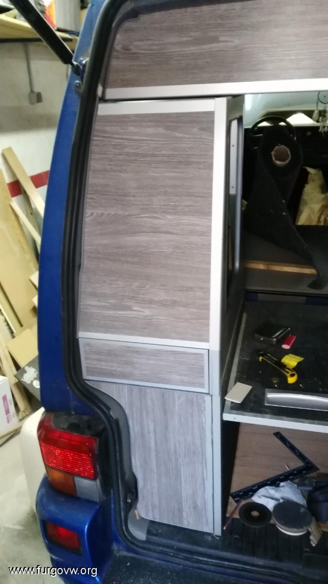

Anoche  me kedaba sin batería y no pude explicar un poco las fotos.

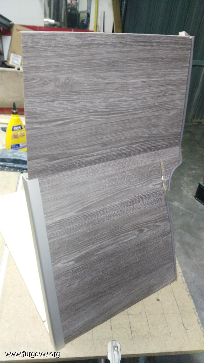

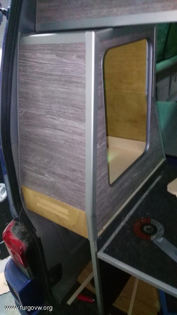

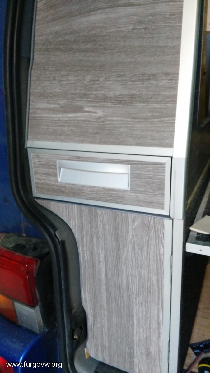

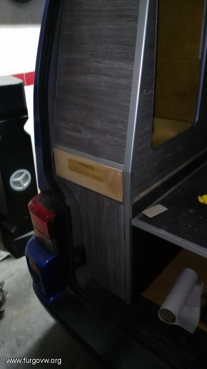

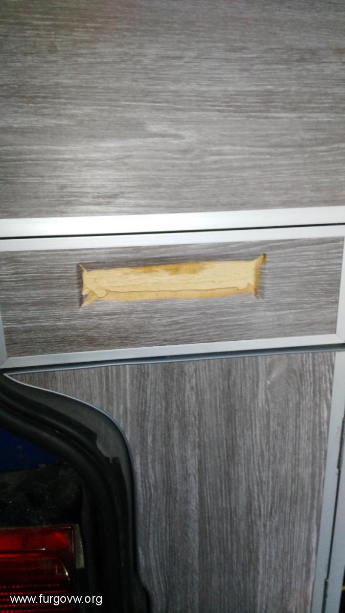

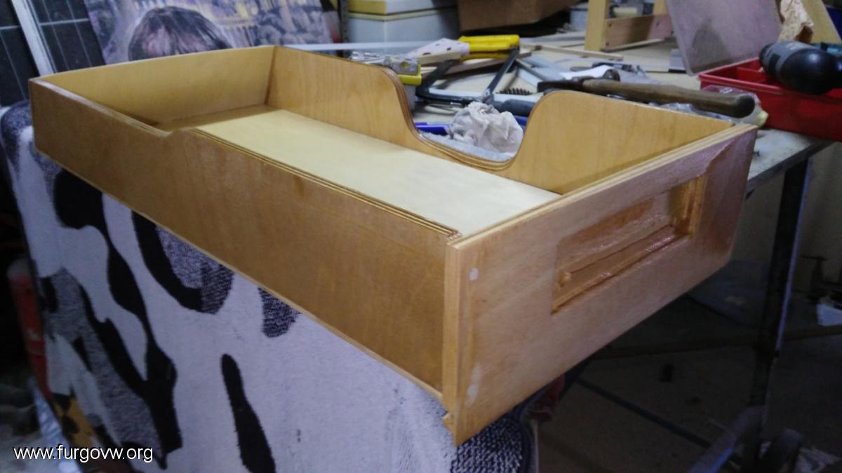

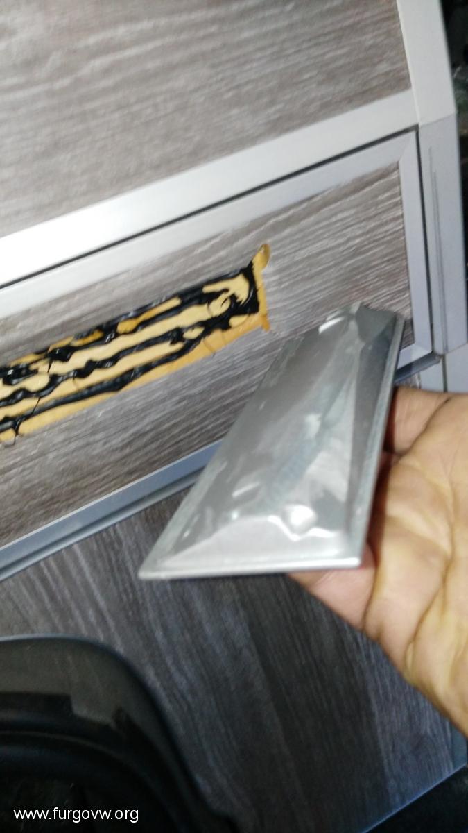

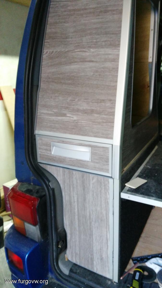

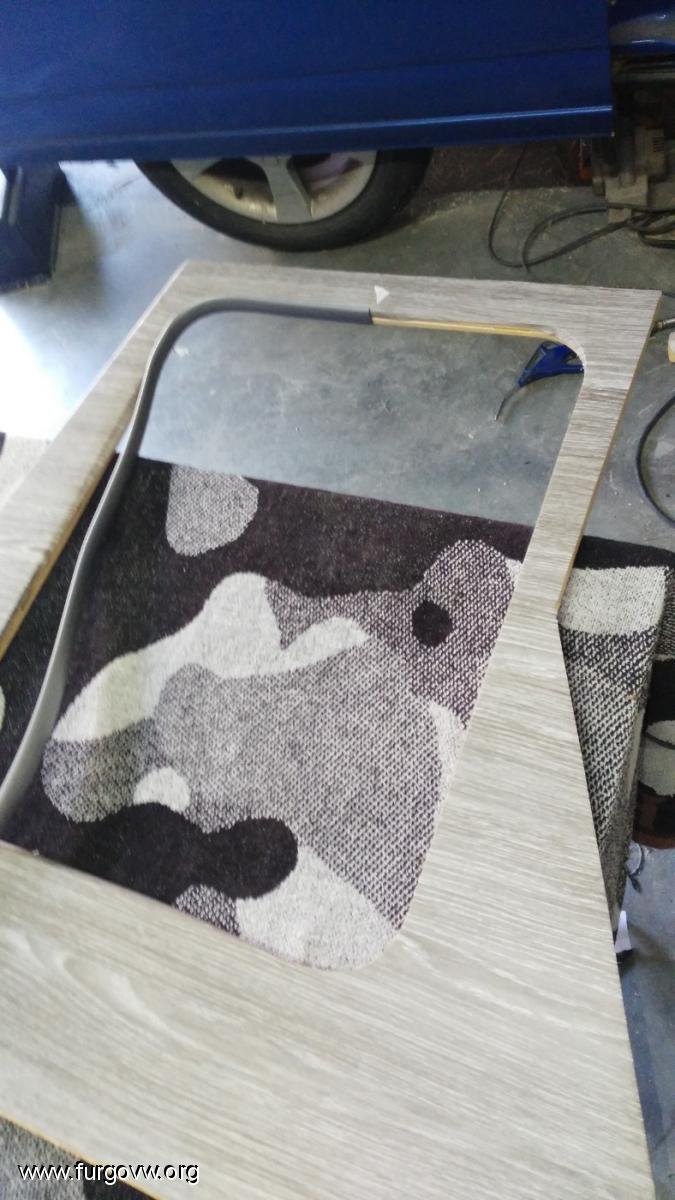

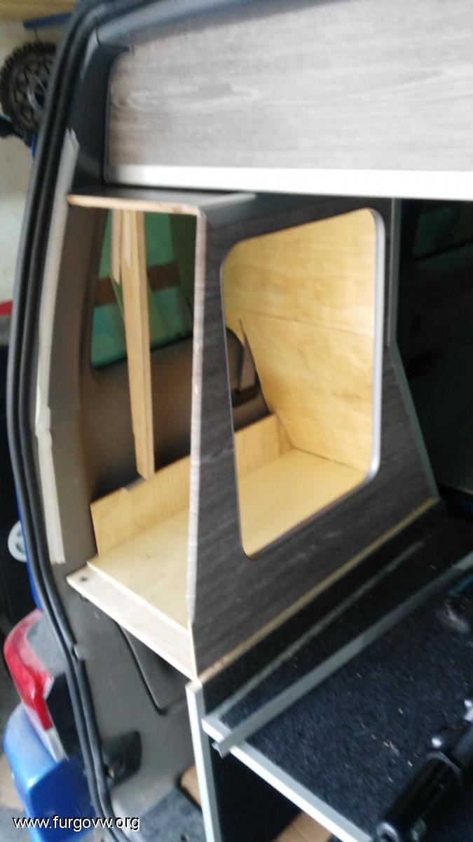

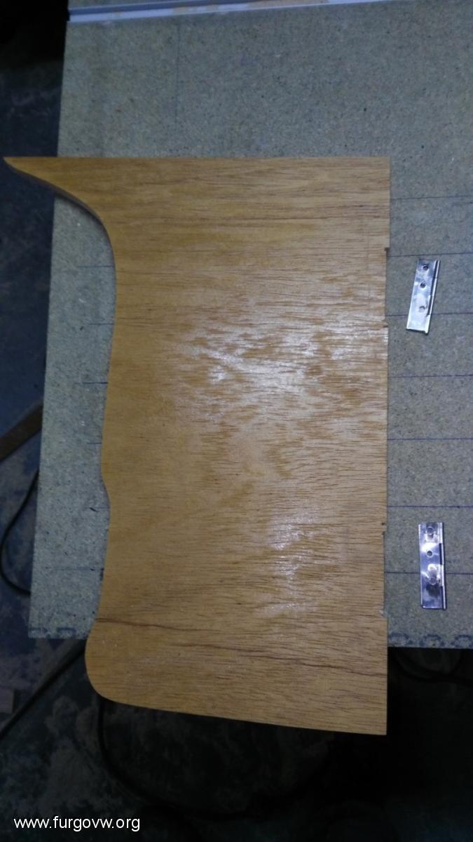

Resumiendo armé las partes del armario y cajón con los esquineros de aluminio. Para la parte de donde corte el hueco de donde irá la persiana use tablero de 16 mm para poner el remate sin pegarlo, le pase la fresa de lulukabaraca  y va muy bien para tablero laminado de chopo k es blando para otros más duro si k humea un poco como dicen otros compañeros.

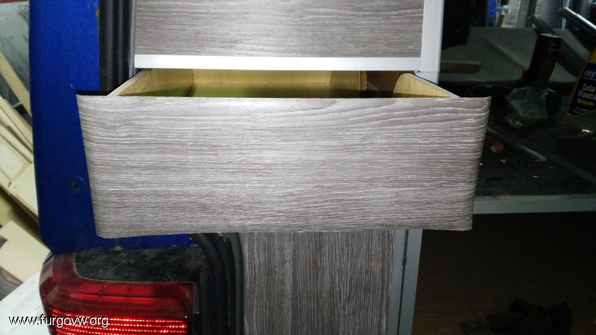

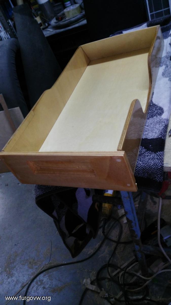

Al frente del cajón le hice un cajeado con la fresadora para incrustar un tirador de aluminio k me encontré y me vino k ni pintado, pues va a juego con los esquineros.
amr

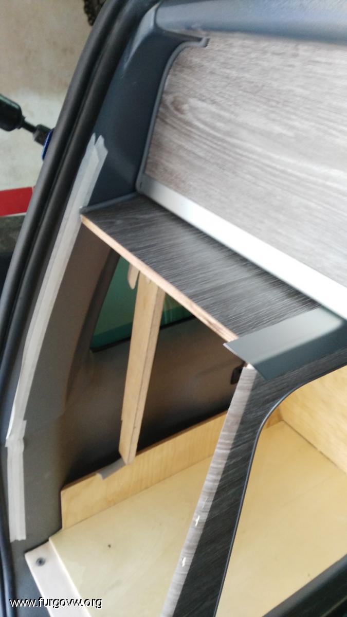

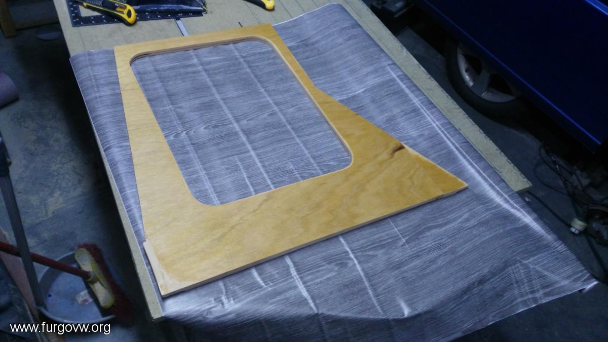

Una vez armado y ajustado el armario, le vuelvo a desarmar para vinilarlo
amr

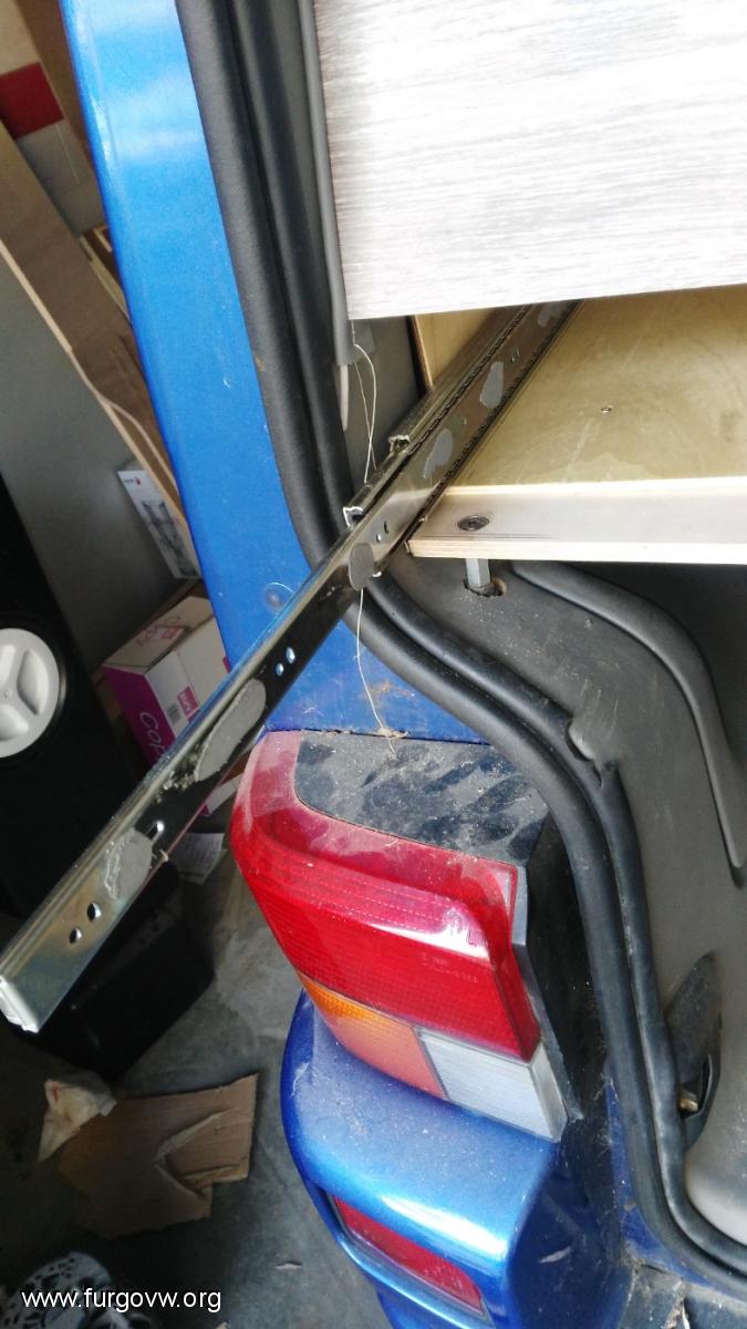

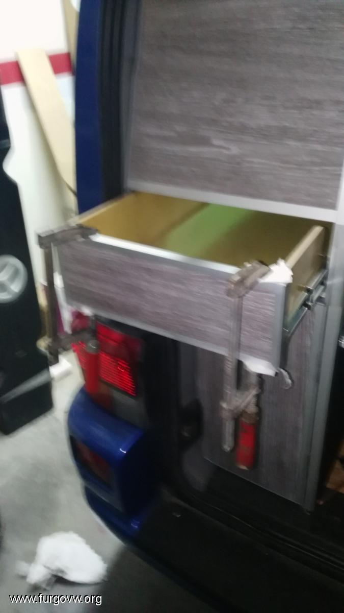

Para poner el cajón puse las guías  y las dejé sujetas con tirafondos al armario y pegadas con un poco de Sika al cajón, cuando seco, saqué el cajón con cuidado y ya marque para ya luego poder atornilarlo en su medida, pues si no lo hacía así era difícil atornillar las guías a el cajón estando fuera y k al cerrarlo kedase bien en su sitio

Pues si, el acabado es mejor de lo k yo esperaba.
Opté por el vinilo porqué no encontraba ningún tablero de ese  color j tanto me gusta, solo lo encontré en agromerado y pesaba mucho y no tenía consistencia. El vinilo lo he comprado en Amazon es un poco más gordo k el convencional y tiene asta el tacto de la madera si pasas las uñas por las vetas, lo único k hay k tener cuidado de no golpearlo pues se puede rallar  incluso rasgar, no es tan duro como el contrachapado.

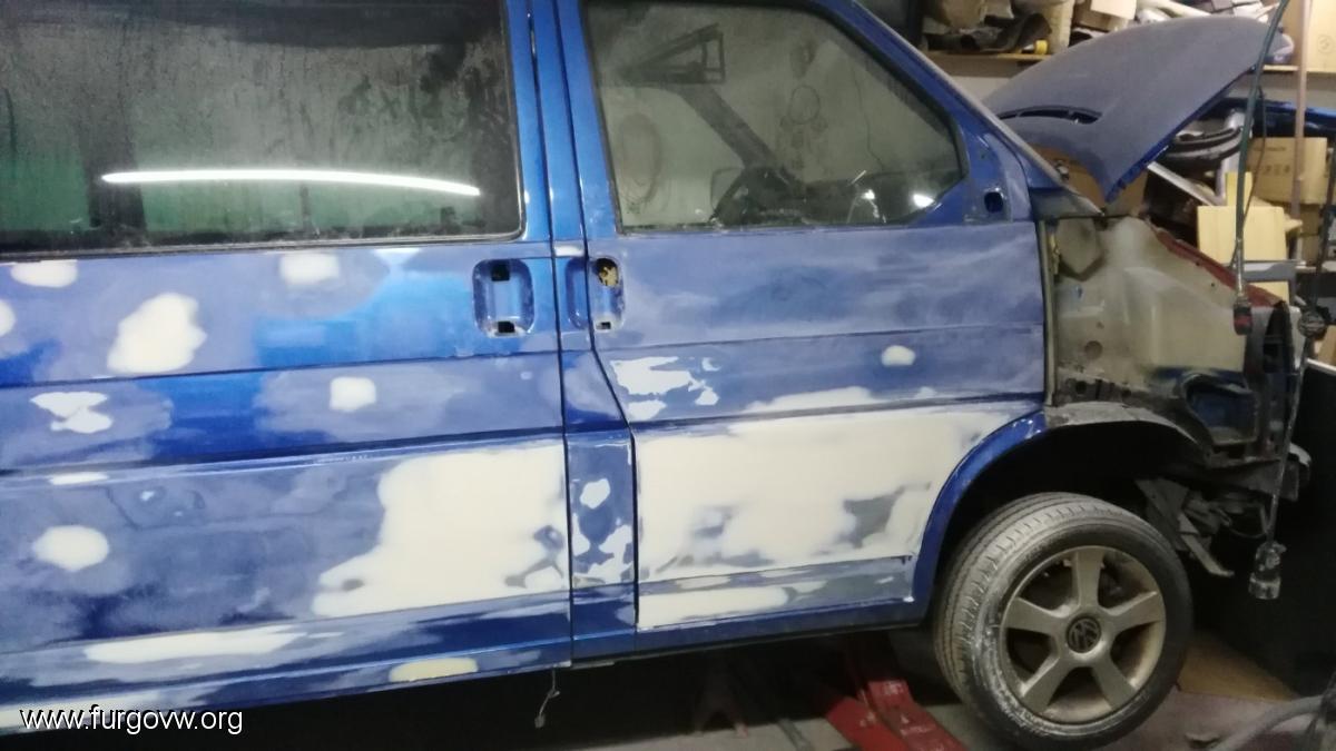

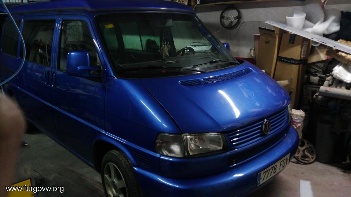

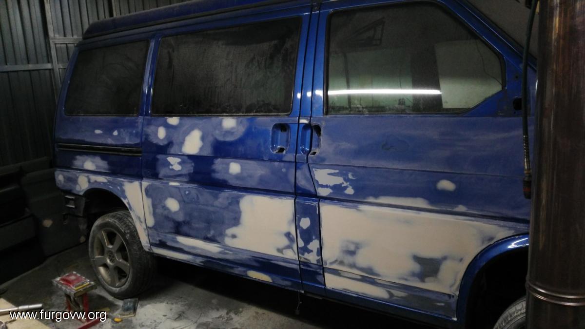

A simple vista la pintura tenía buena pinta, pues cuando la compré no llevaba mucho tiempo pintada, pero por el costado izquierdo se veía k había tenido un golpe, y k no estaba bien reparado, aún así  me la kede y ya en un futuro lo arreglaría yo bien. El caso es k ahora k me he puesto con ello he visto k tenía algo más de chapuza de lo k yo pensaba,  pero bueno nada k no tenga arreglo.
El frente, el costado derecho y la trasera , kitando la vez k la pintaron estaba entera de origen.
Aki la tengo antes de desmontar.
Aveces me adelantó y no me acuerdo de sacar más fotos del proceso.
Este costado ya casi esta, no estaba muy mal algún golpillo sin importancia,onde se ve mucha masilla ,la he dado para igualar lo k yo llamo (olas o aguas)

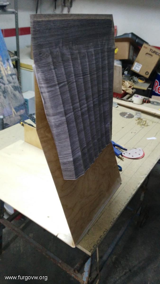

Y ya por último le he pegado por dentro de las persianas unas tiras de fibra de 1 mm en horizontal, porque al abrir las lamas se entornaban  para un lado y para el otro, por su holgura entre lamas. De esta manera las he dejado rígidas , pues como no tienen k doblar ahora   van mejor y también le he puesto otra lámina en la parte donde keda recogida la persiana para k no se cuele nada en las guías cuando esté cerrado e impida abrir las persianas ( es de fibra transparente casi no se aprecia el la foto.
En esta otra foto también se ve el tornillo con el k va ha ir sujeto el altillo a la cama del techo.
