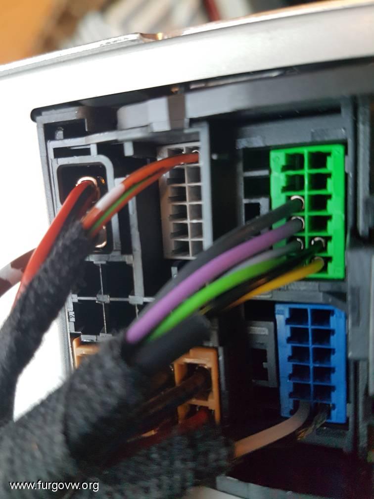

Hola ya tengo los materiales para poder instalar la camara como hicistes tu. Ahora a la primera ya encontré un problema? Compré la bondela pero acabo de desmontar la radio y veo la conexion al qualock y me encuentro con esto.adjunto foto.  Hay dos cables conectados ya en chisme ,no sé si son el 1 y el 2. O tengo que desmontar el conector de bondela u meterlo en el 6 y el 12. En fin podrias darme un poquito de idea.gracias

Cita de: Rufina en Diciembre 18, 2018, 11:09:56 am
Enviado desde mi SM-G930F mediante Tapatalk
Sacalo y si te fijas pone los numeros en pequeño y asi sales de dudas. Supongo que el 6y12 estaran libres, porque si no ya tendrias la camara puesta.

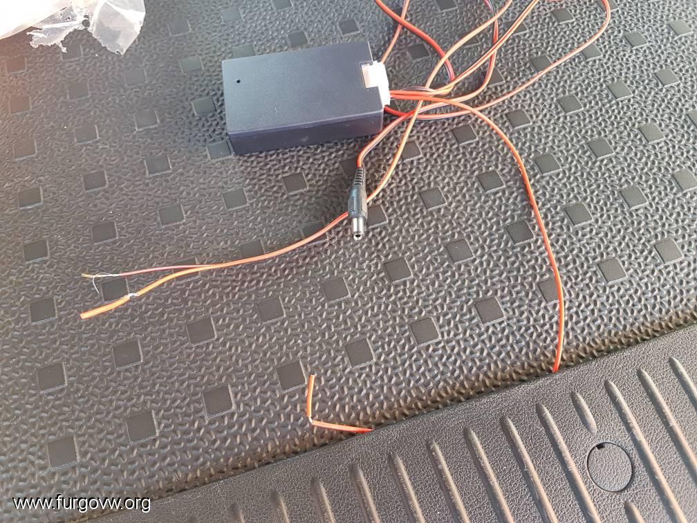

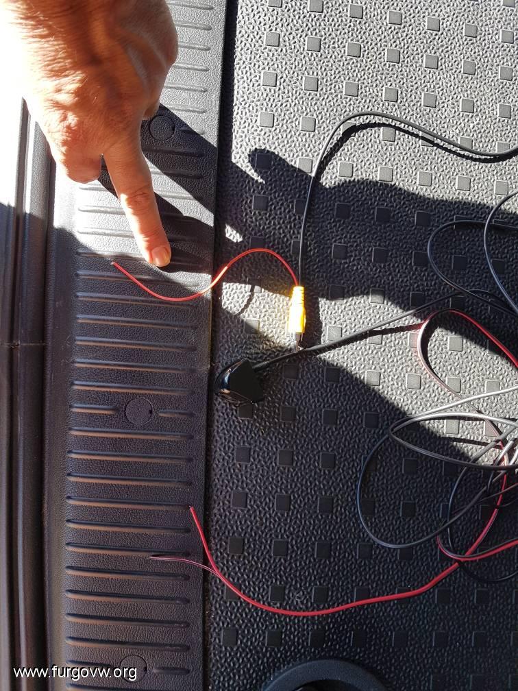

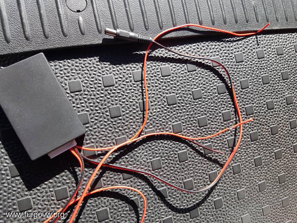

Hola de nuevo. Bueno despues de el parón navideño me dispongo de nuevo a retomar el tema camara. Hice lo que me indicastes de la bondela ya lo conecté al quadlock de la radio y ahí le deje.ahora tengo dudas en el conexionado de la camara y retardador. Este último cómo sabre cual son las entradas y las salidas el que está solo lo tengo claro es el acc+. Te adjunto foto y la cámara tiene un cable que no tengo ni idea para que es. El conector amarillo imagino que va a la bondela no?y ese cable rojo que sale de el para que es. Y del vagcom lo dejamos para lo último, compré uno pero no reconoce el coche. De momento seguiré intentando avanzar con tus indicaciones si pudiera ser. Muchas gracias de antemano.te adjunto fotos
Ese cable rojo queda libre sin conectar. Ponle cinta par aislarlo.

Hola. Podrias decirme cual son los de entradas y cual los de salida en ese dispositivo retardador,?Me acabo de dar cuenta de que el post era tuyo.he estado preguntando a otro forero. Espero me disculpeis ambos.como vereis soy algo torpe
