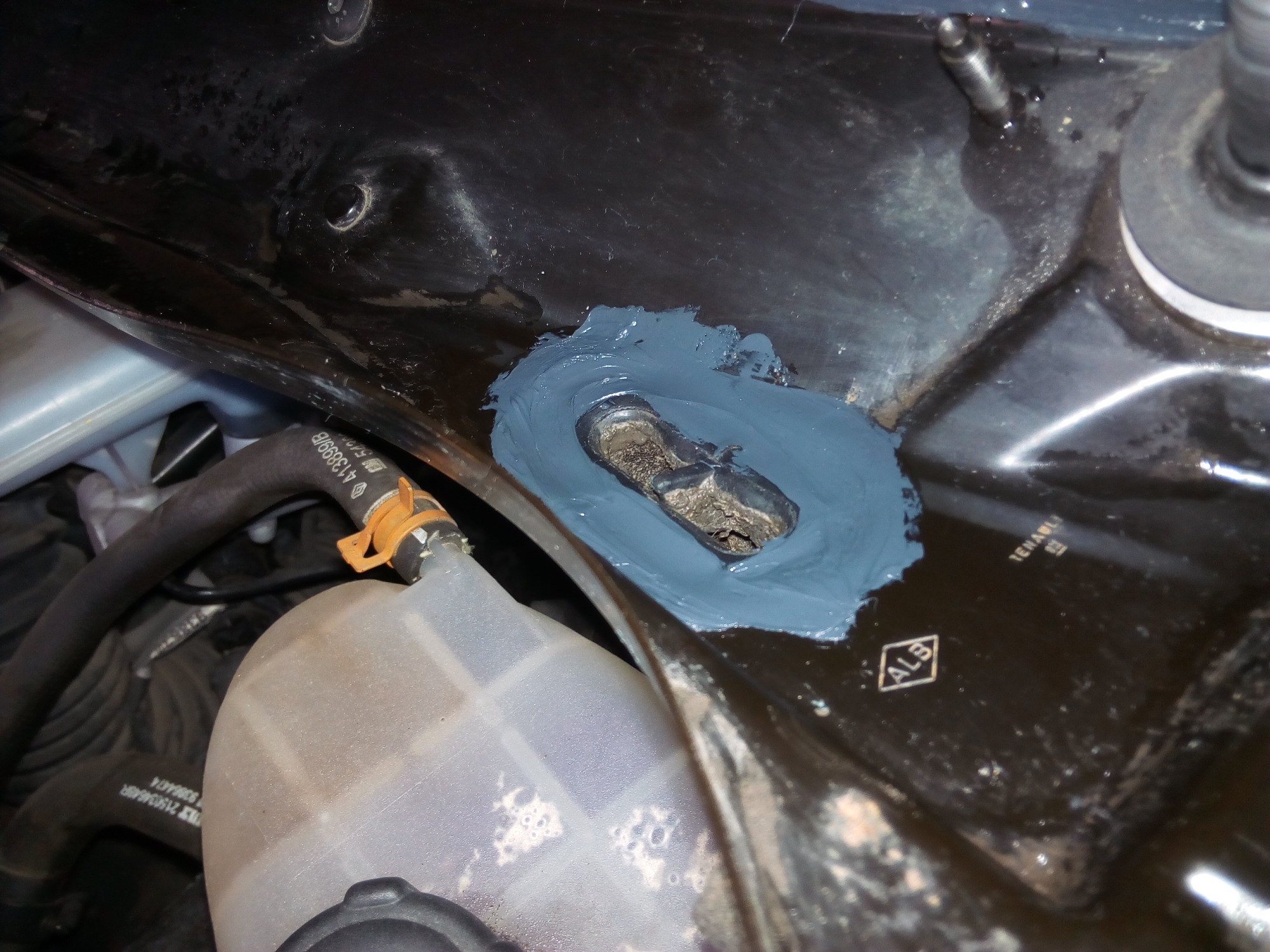

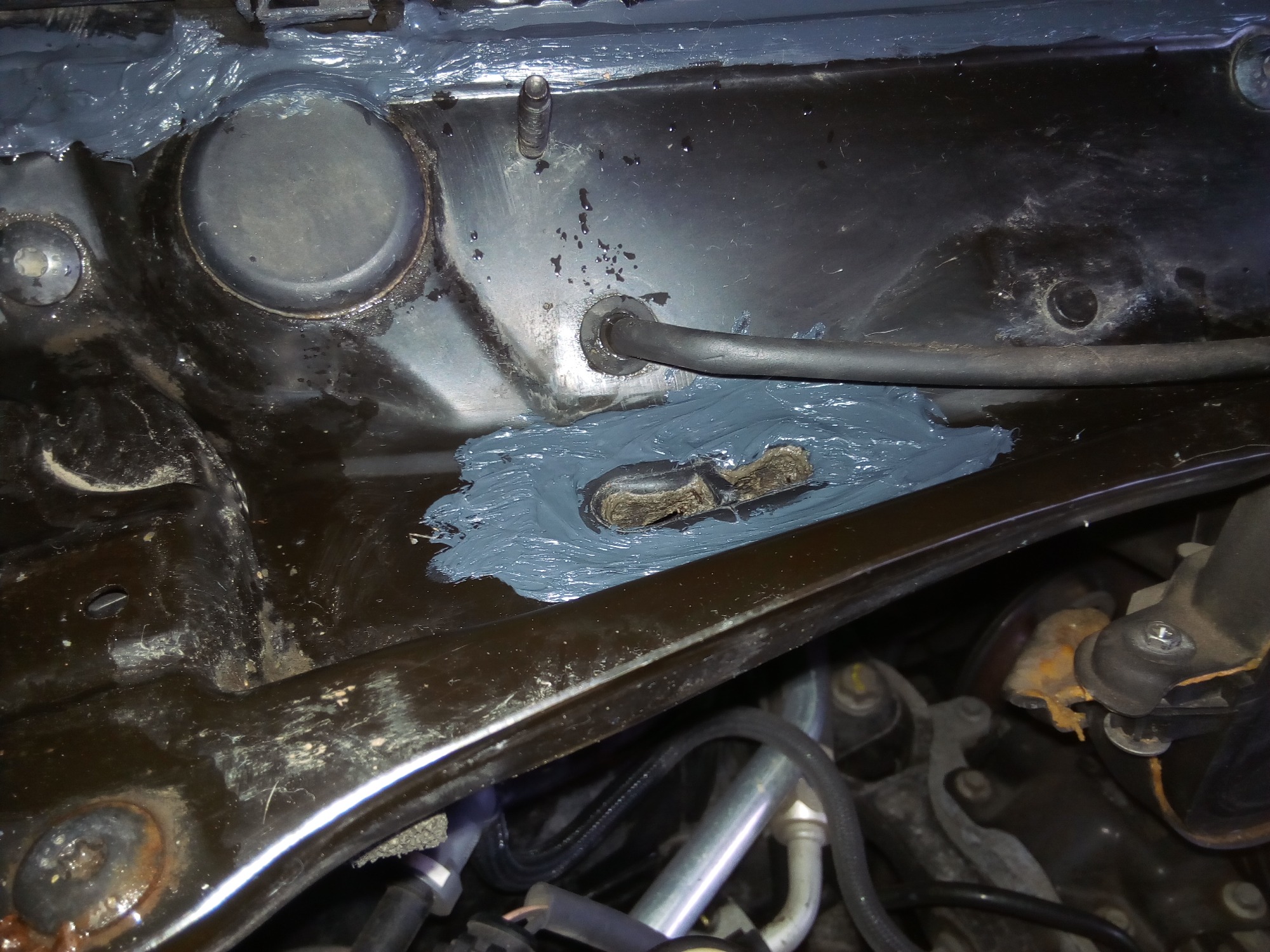

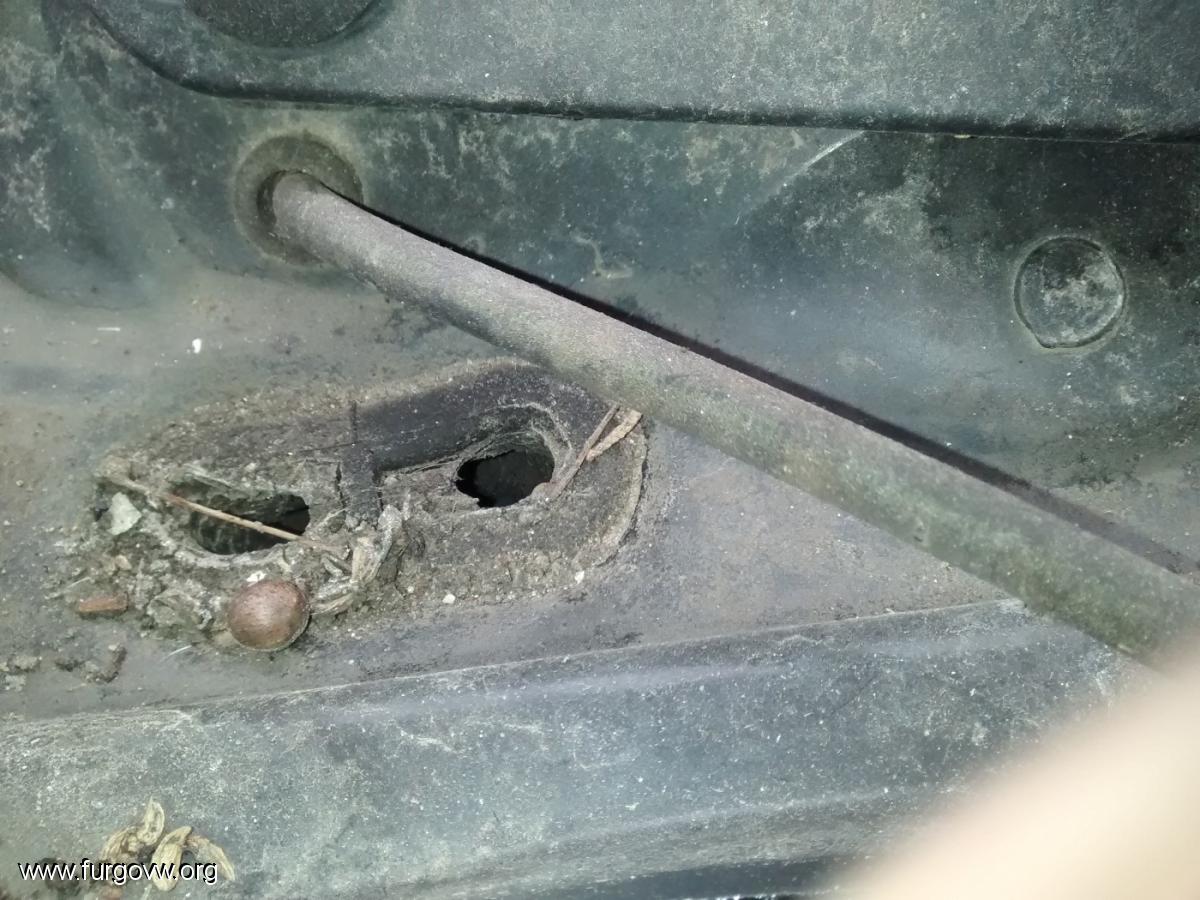

Actualizo, que cuando algo funciona a veces es mejor no tocar...una vez desmontado todo aproveche para limpiar bien la pieza metálica negra que tenía muchísima suciedad pegada y sobretodo la zona de los desagües, estaban al estilo de esta foto del forero karras:
La cosa es que las gomas llevaban tanto tiempo con suciedad que se han quedado rígidas y algo deformadas, al limpiar no quedan ajustadas y caía agua al motor. El lado del copiloto no hay mayor problema por que caía algo de agua unos día, el problema es el en lado del piloto que cae justo encima de la caja de fusibles....
Lo suyo hubiera sido cambiar los conductos de desagüe, pero por miedo a que se estropee algo, que por aquí está lloviendo a gusto estos días, he decidido darle silicona para evitarlo:

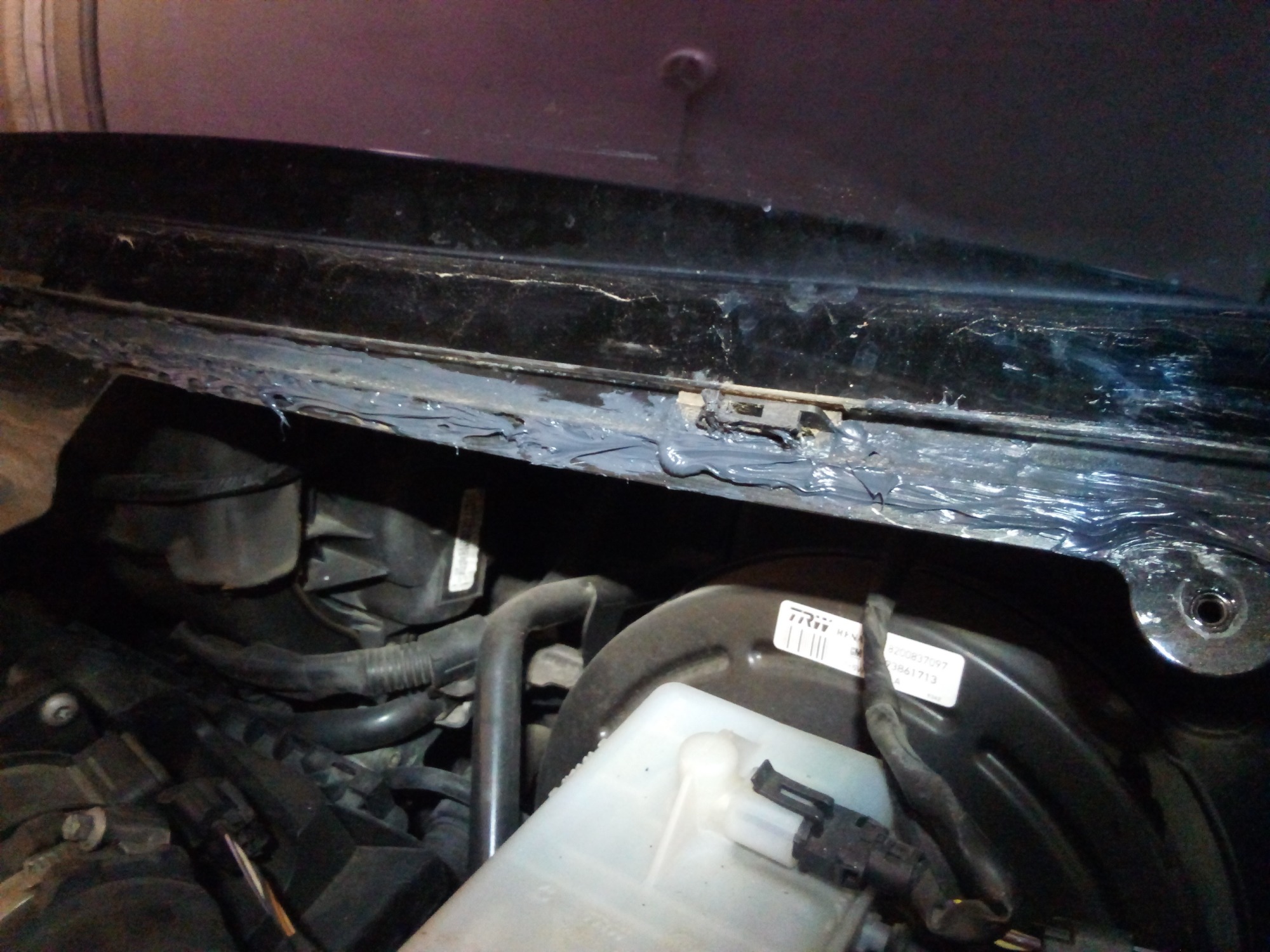

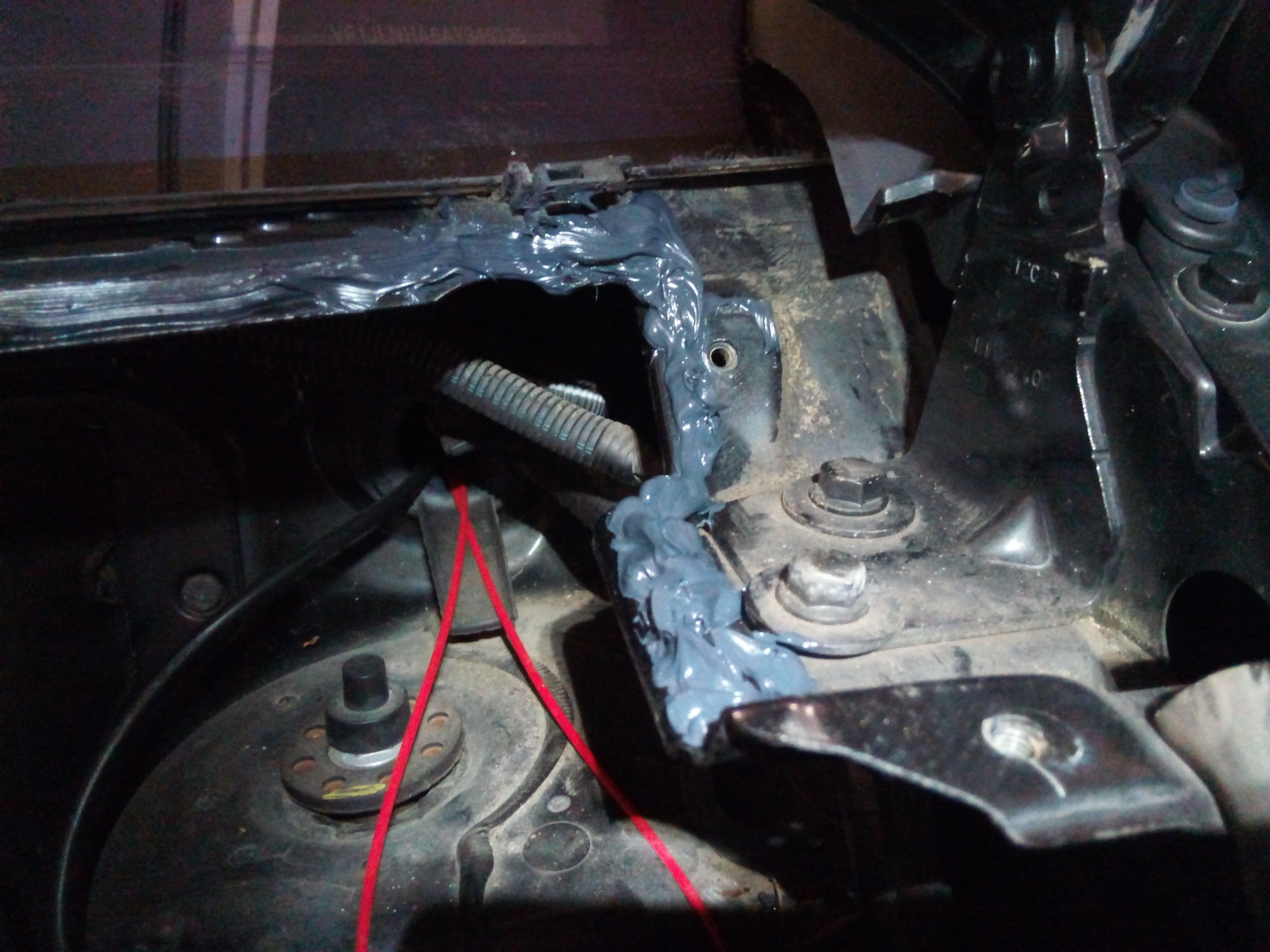

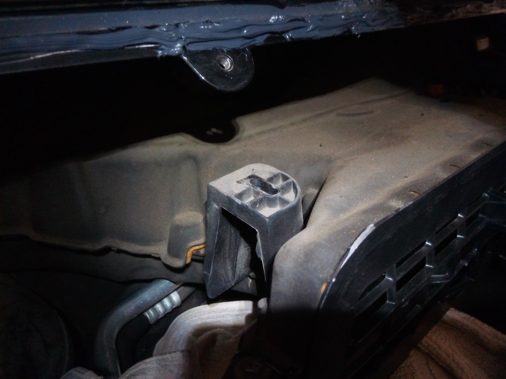

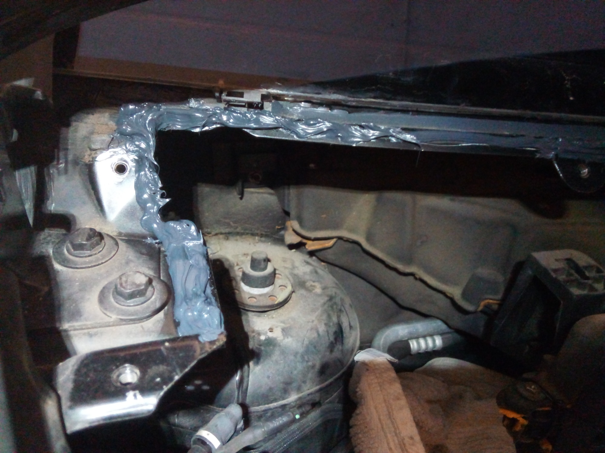

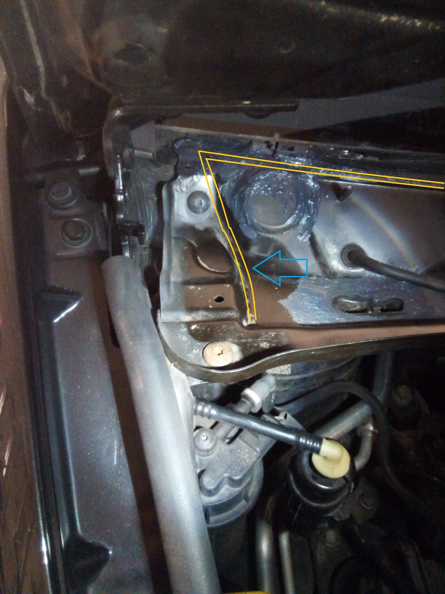

Hola de nuevo, tercer intento y espero que último. Aún habiendo sellado los conductos, seguía entrando agua por las zonas laterales de la junta de la pieza negra metálica. En la siguiente imagen en amarillo por donde va la junta y la fecha azul donde filtraba agua:

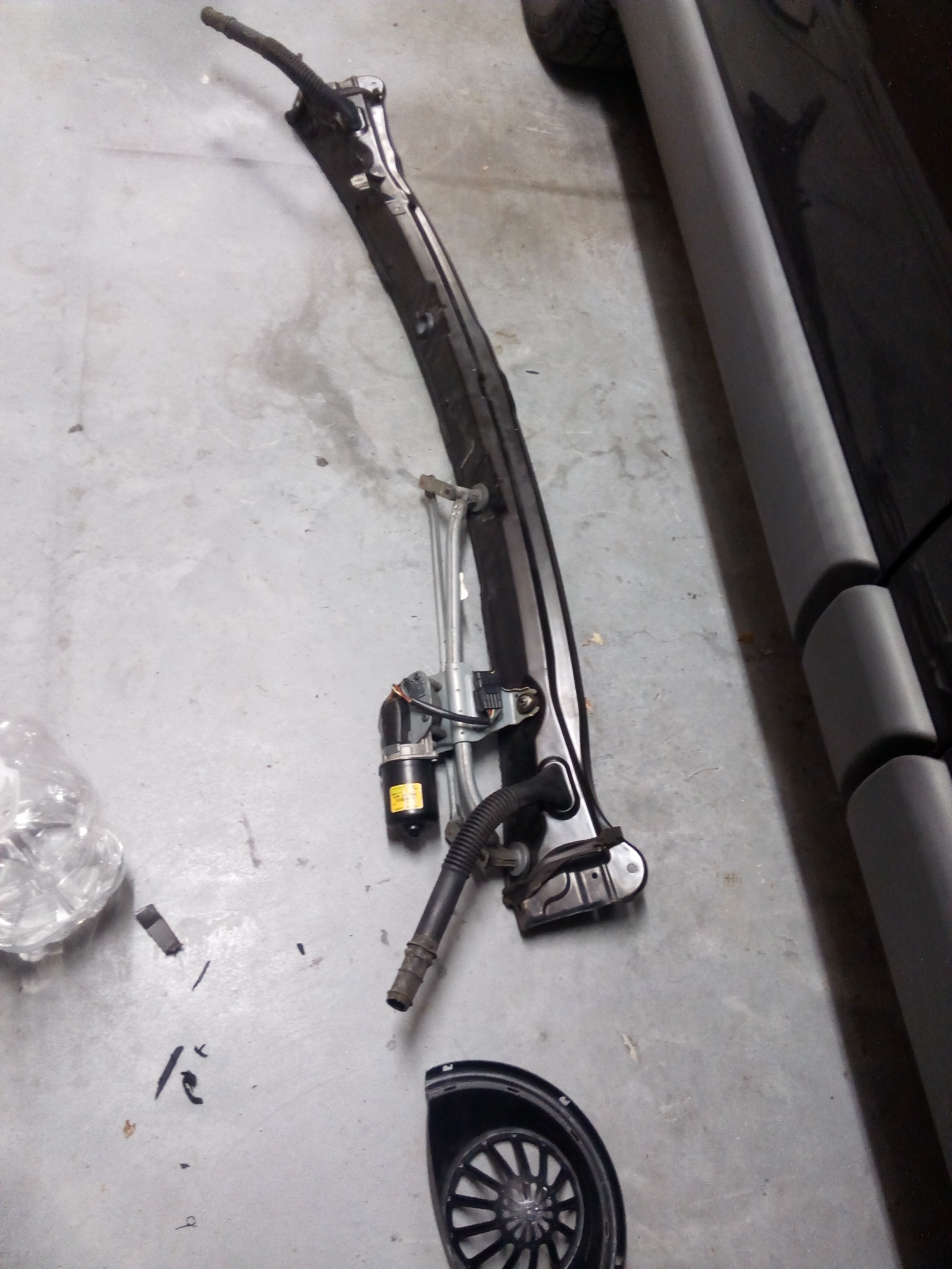

Para hacerlo definitivo desmonte la pieza metálica, que lleva el sistema de limpias incorporado:
Y le puse bien de silicona por toda la zona que va la junta:
Para desmontar la pieza metálica negra en mi caso tuve que quitar 5 torx que están a la vista en la zona superior y por debajo la unión con la entrada de aire del habitáculo:
