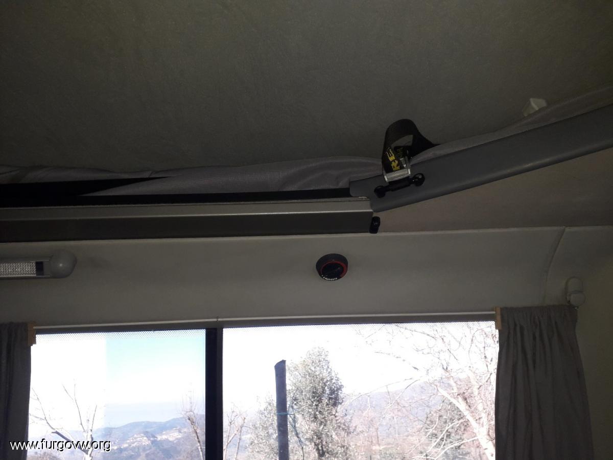

acabo de encontrar un par de fotos que tenia por el hilo donde se ve la terminacion de los largueros, a ver si te valen. En todo caso mañana te saco otras mejores y con todo ya en su sitio.
saludos  ;)
roKopep
tiburcin, q tal?
como te prometí ayer te paso unas fotos fas de lo que me pedias, espero te sirvan y cualquier cosa, ya sabes, aqui estamos  ;)

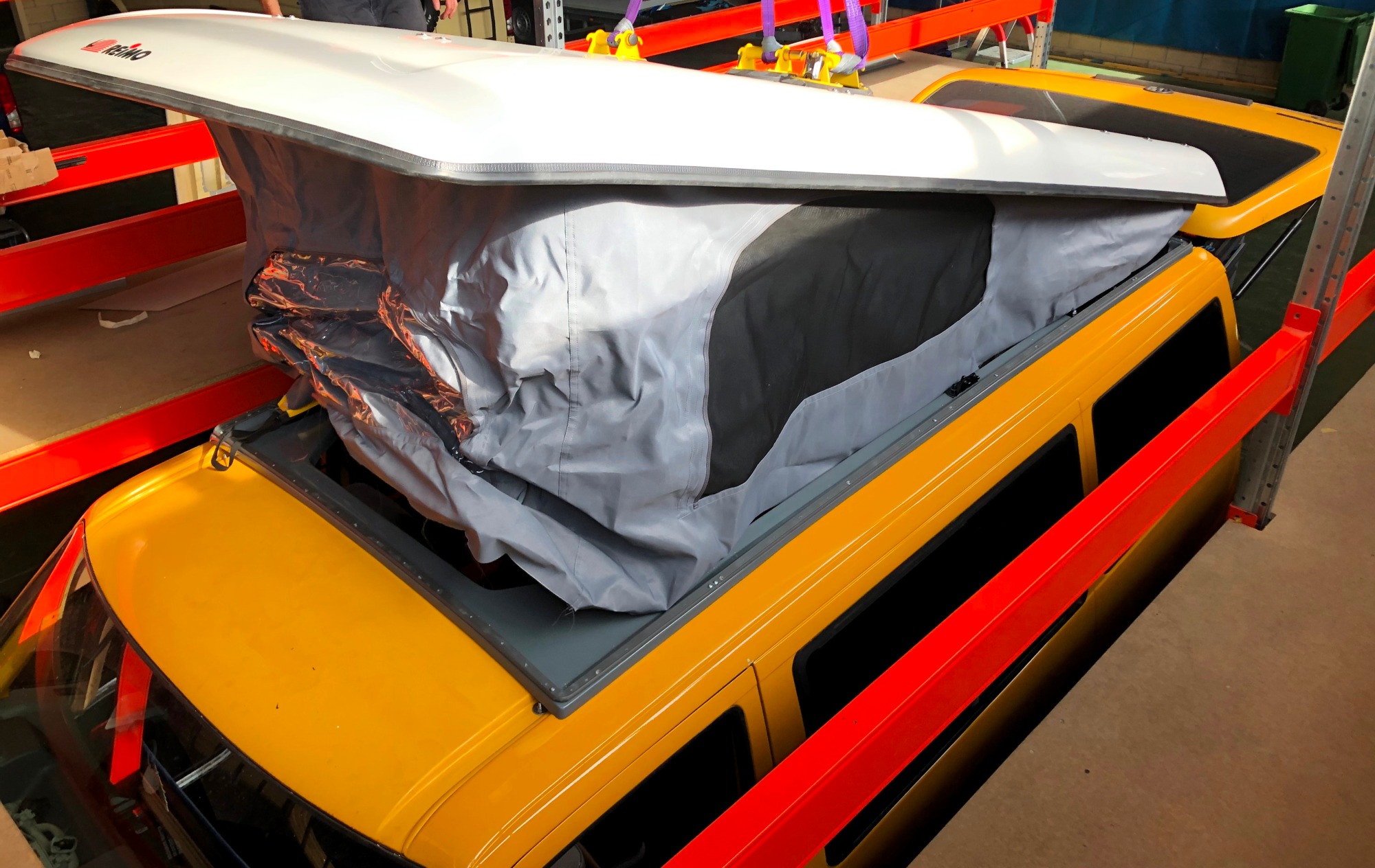

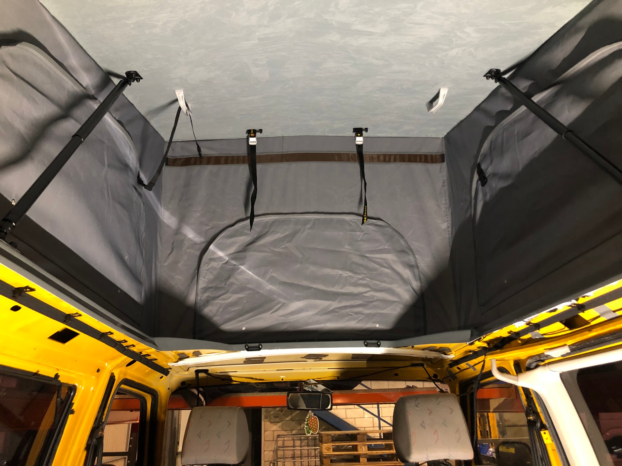

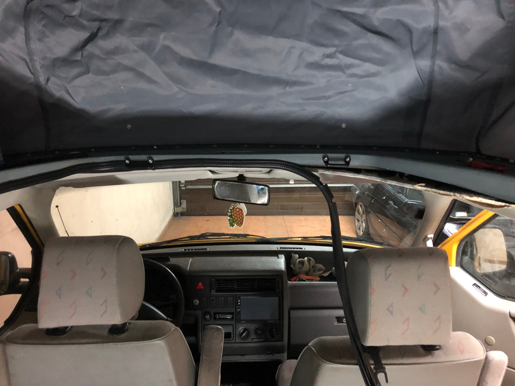

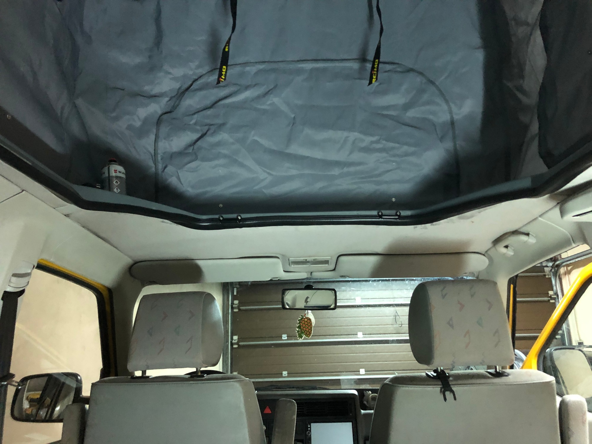

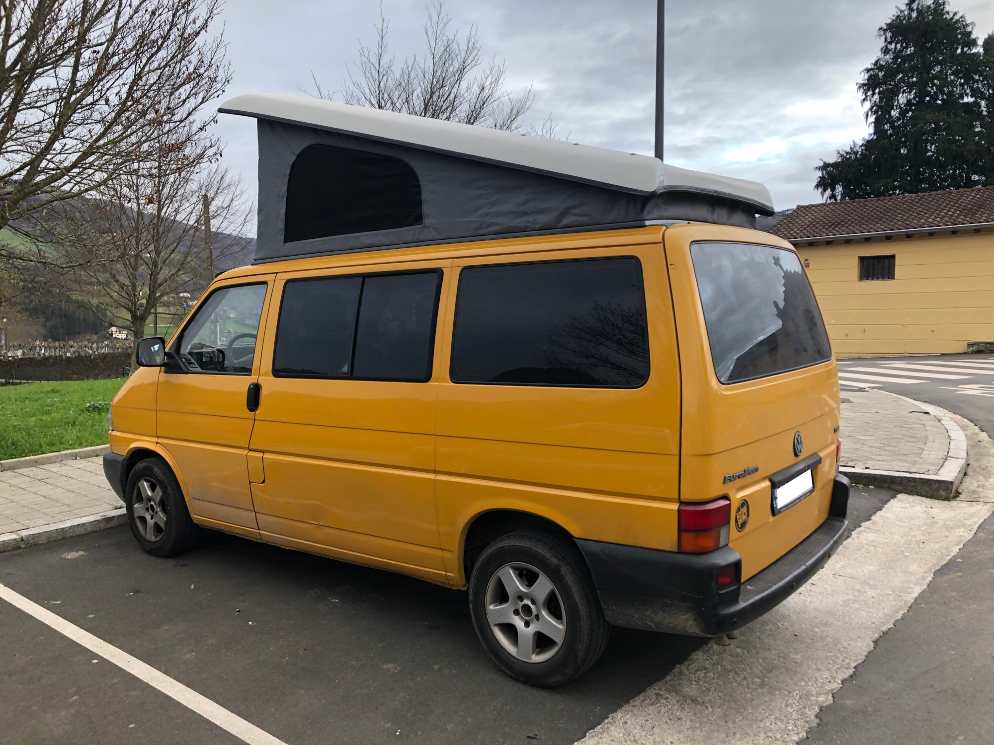

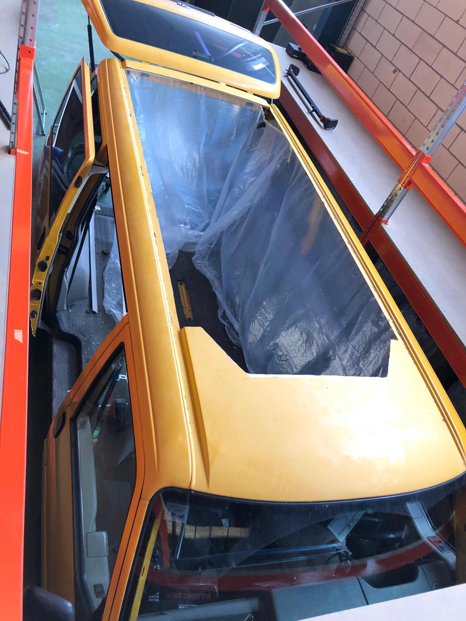

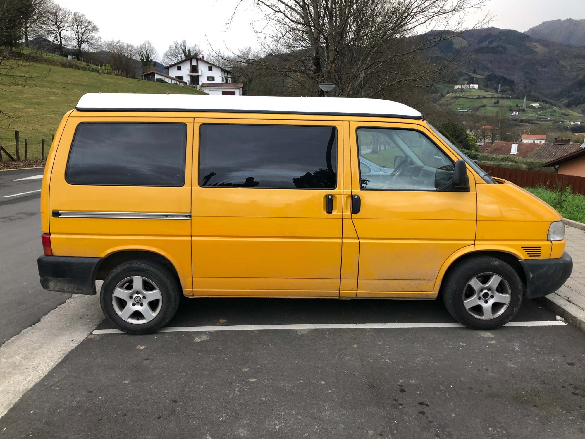

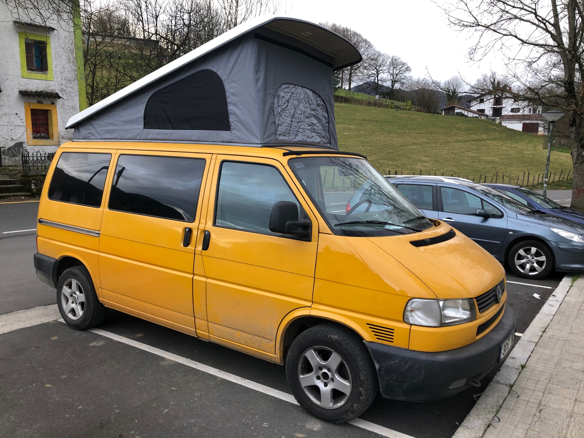

Muy buenas, hace mucho que no escribo por aquí pero vengo con noticias nuevas. El techo lo instalamos en Noviembre, y no puedo estar más contento!!! Me encanta. La instalación da más miedo que la dificultad que tiene. En mi caso el techo ya viene pre-montado, es decir, no hay que hacer la estructura de chapas como en rokopep, ni medir para hacer los agujeros de las bisagras, el techo viene ya con una base (yo creo que de fibra) que encaja en en el hueco de la furgo. Esta fibra ya viene atado al techo elevable con las bisagras y resortes , con lo que prácticamente es echar sika como si no hubiera un mañana y listo, luego estirar bien la lona y atornillarla. Después rematar la unión del "agujero" con un bornete adecuado y el techo queda muy apañado.
Decir que esto no hubiera sido posible si no fuera por la gran ayuda y destreza de Aimar de Norantz, eskerrik asko!
Bueno, aquí unas fotos del resultado, cualquier duda me decís.
