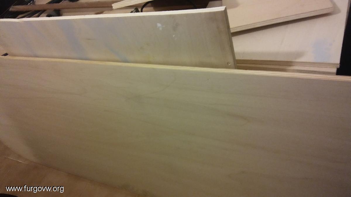

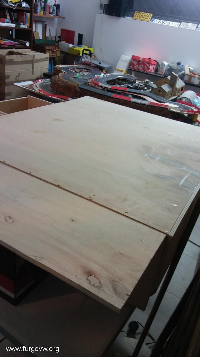

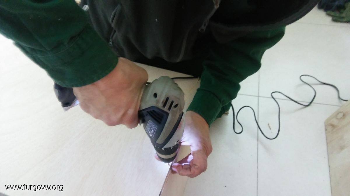

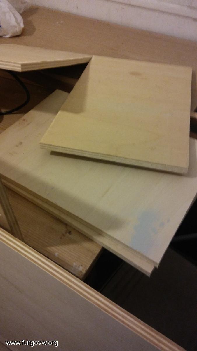

Ya comencé con el corte de maderas, contrachapado de 15mm y de 12mm , ya corte todas listo para comenzar a armar .
Solo me queda el corte a medida y forma de las tapas laterales que cerraran contra el lateral de la carrocería y una placa de 90cm x 85cm que será mesa
Aquí en pleno corte
en esta la madera el contrachapado
Elejí este material porque en su mayor parte ya lo tenia, es más liviano que otros en más económico.

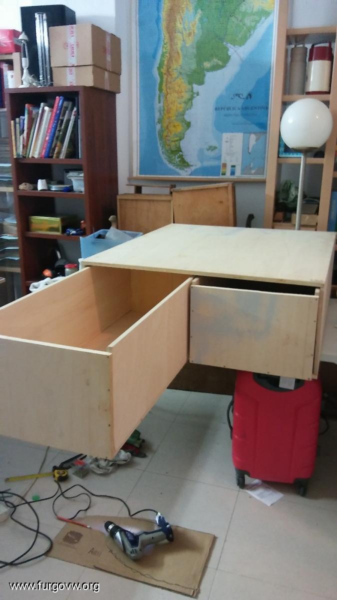

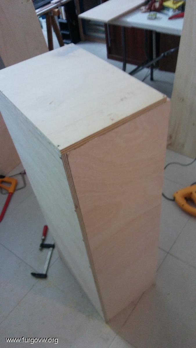

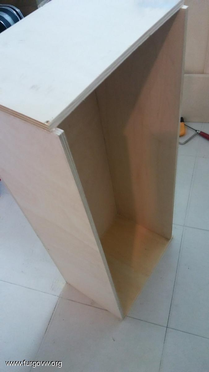

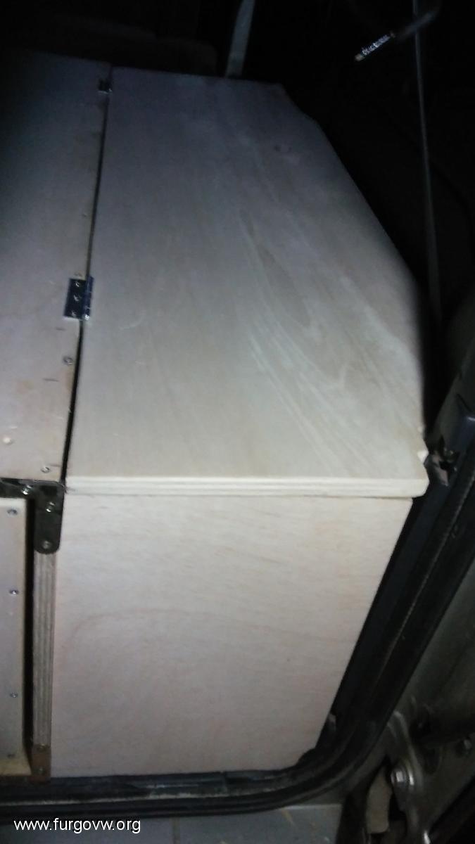

Hoy ya me lié a armar el mueble.
Con tornillos y cola
Con el ayudante para que aprenda a usar las herramientas

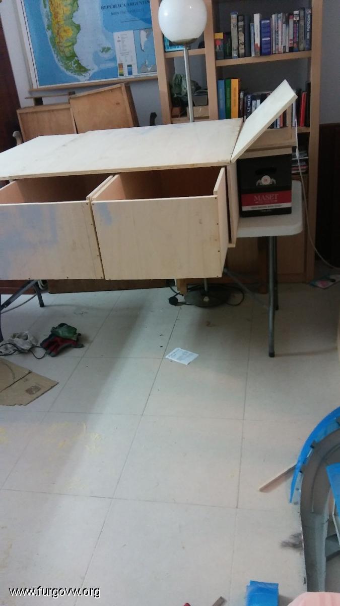

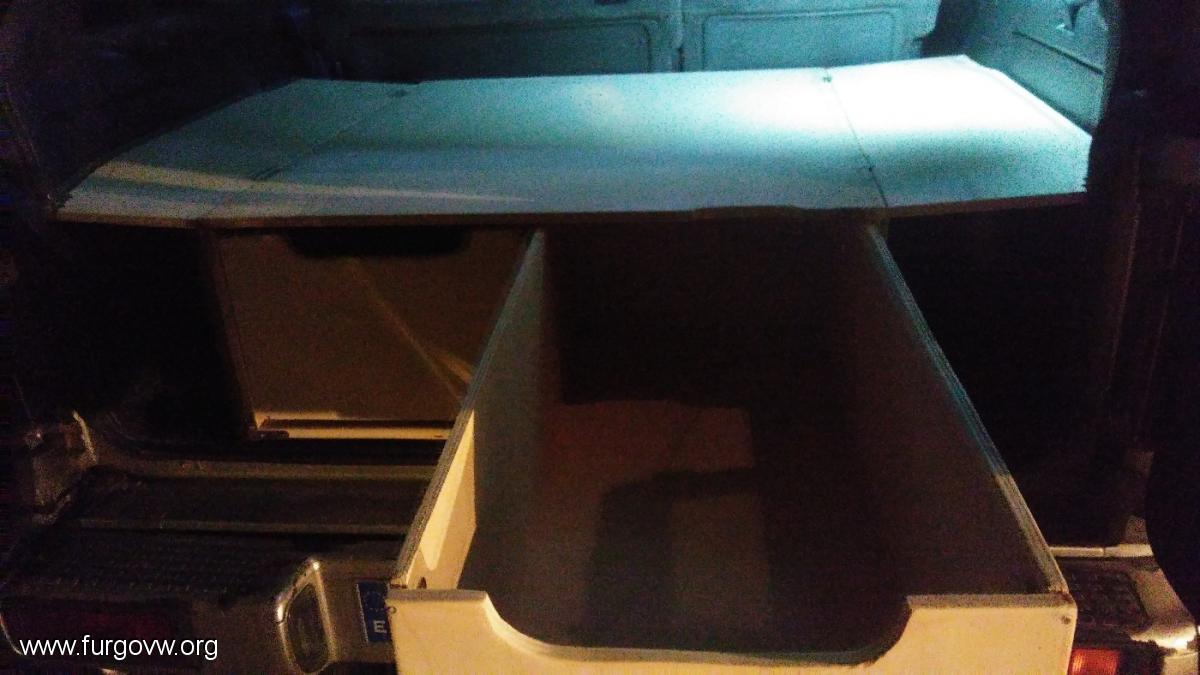

Primero son los 2  cajones extraibles
Aquí con el mueble cama donde irán los cajones
Este es el mueble central donde van los cajones irá en el centro quedando los pasaruedas uno a cada lado.
Así quedará montado con las 2 tapetas laterales que apoyan en los laterales del revestimiento interior y tapan los pasaruedas
Visto desde atrás,  a continuación vendrán los respaldos de los asientos plegados, sobre ellos vendrá la plancha que se hará mesa cuando la necesitemos.
Aquí para que se den idea de las tapetas que irán con bisagras´
Por ahora la idea es de barniz de poliuretano para la madera
Falta terminaciones, escuadras, refuerzos etc.

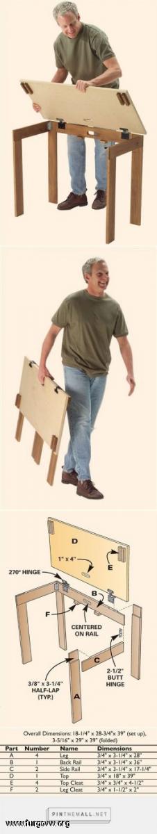

Este es el tipo de mesa que quiero  hacer, que sea tabla sobre la que va el colchón para dormir y luego mesa con patas desmontable

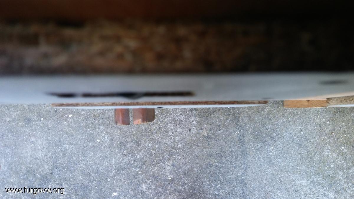

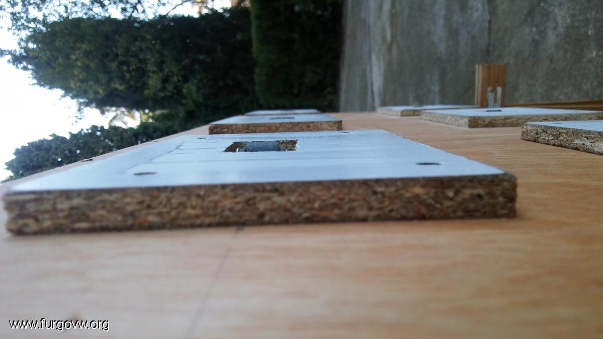

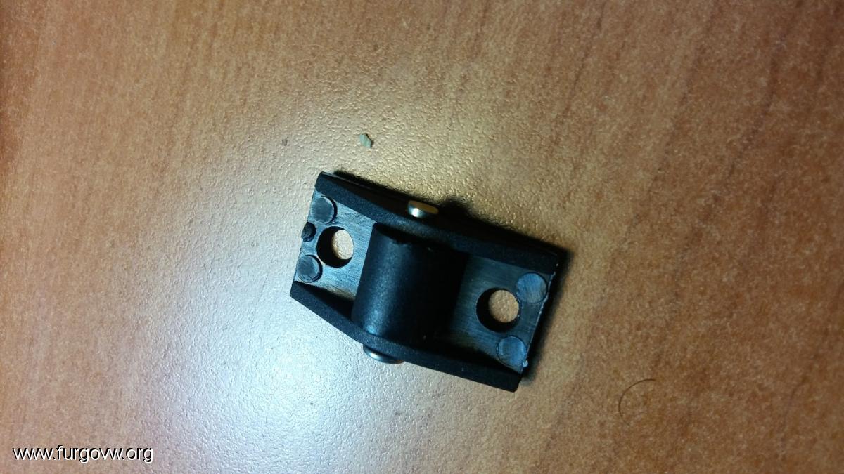

Hola como no voy a poner guías extensibles por espacio, pondré debajo de los cajones ruedillas que ayuden a mover los cajones, son ruedillas pequeñas empotradas en la base del cajón
Ya me han llegado.

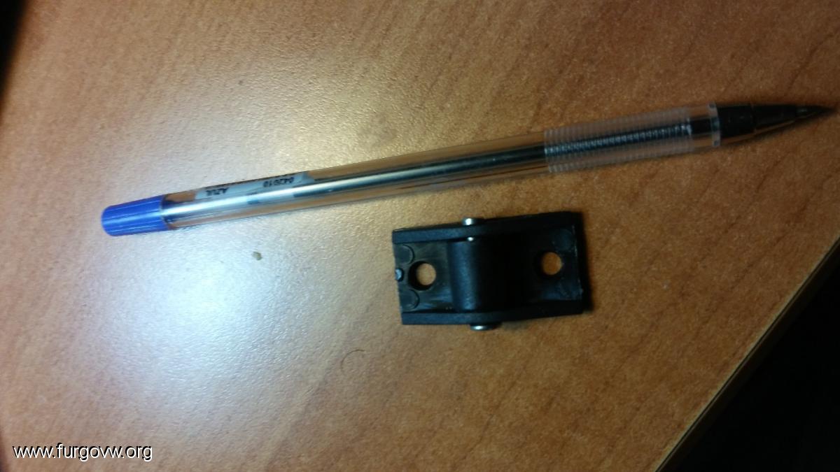

Son pequeñas y van varias por cajón
Para que tengan una idea del tamaño
El diámetro del rodillo 11mm
Veremos si funciona mi idea.

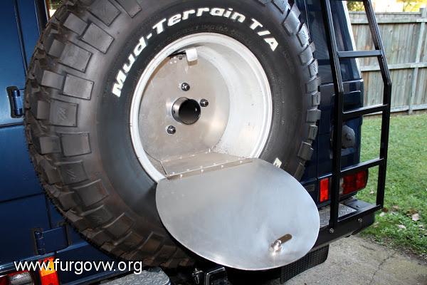

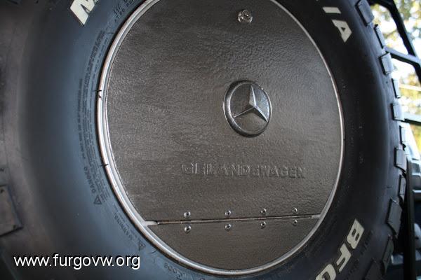

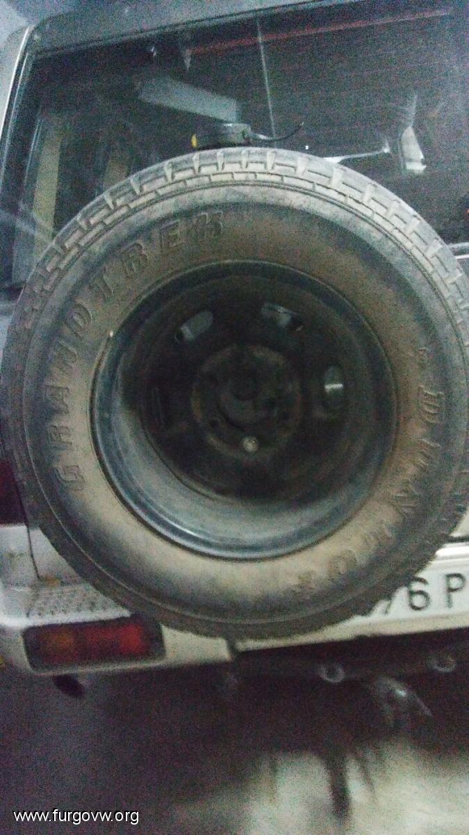

Otro mini brico, es aprovechar el hueco de la rueda de recambio que va montada en la puerta trasera.
Las 2 primeras fotos son de un modelo a copiar
En este hueco se pueden poner elementos de rescate, cuerdas, guantes, eslinga o cualquier elemento que se necesite a mano sin tener que abrir puertas y cajones, yo recomiendo elementos que no pesen mucho por no cargar el soporte de la puerta trasera.
En la foto siguiente es mi rueda a la que le haré la tapa
Uyyy me dejé el metro sobre la rueda  .panico ;D

  Lo de las ruedas, me parece buena idea, pero tendrías que ponerle varios juegos ¿no?, para que al ir abriendo el cajón, siempre tenga ruedas en contacto. Se que las correderas son caras, pero sería lo ideal.

Ya tengo montado las rueditas a las que les hice un invento para que no se apoye todo el cajón solo en las rueditas, como verán en las fotos es un marco ancho para que cuando tenga peso ayude apoyando juntamente con las rueditas
Hice este marco porque al embutirlas en el contrachapado no quedaba solido y se terminaría por romper
En las fotos siguientes se ven de perfil lo que sobresalen las ruedas.
La idea es que ayuden a deslizar.
Vuelvo a repetir que no usé guías telescópicas para aprovechar al máximo el espacio de los cajones

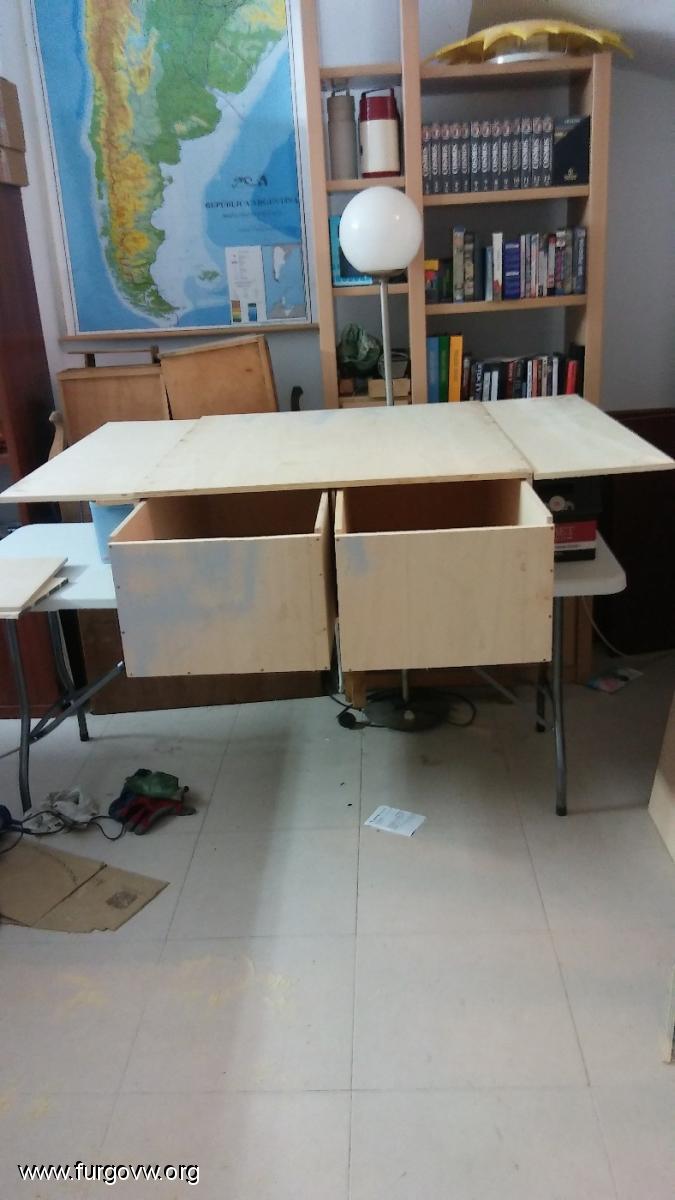

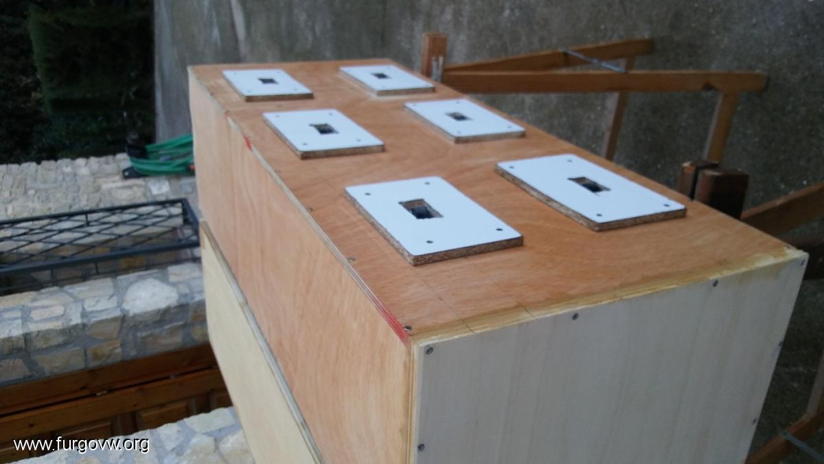

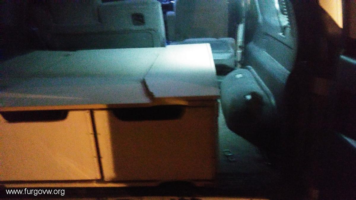

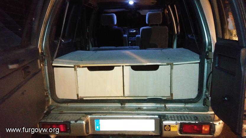

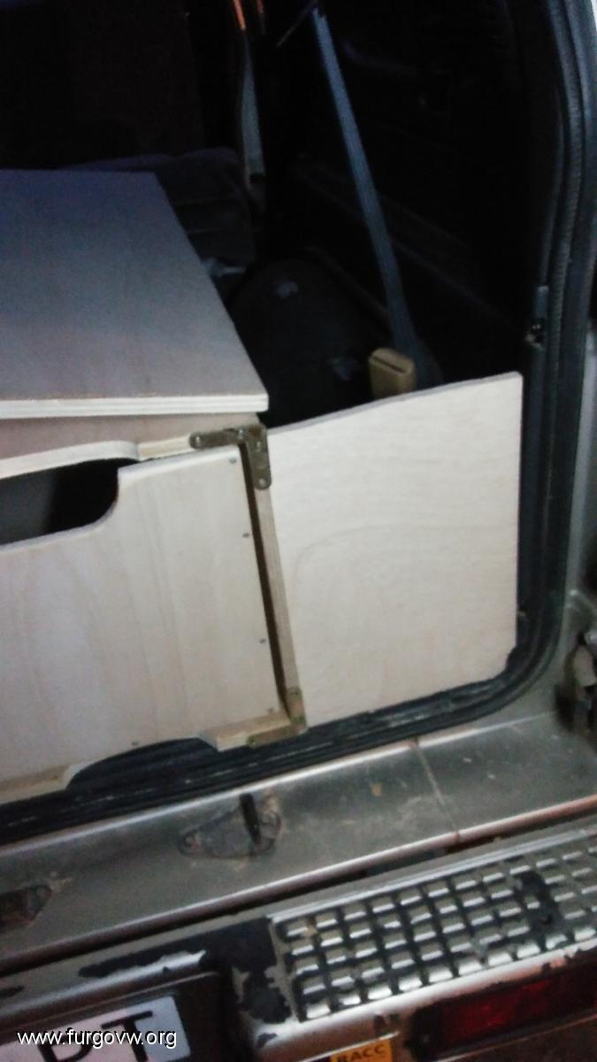

Ya tengo el mueble terminado
Esta es la tapa lateral
Esta es la parte del pasaruedas que tapa y sirve de cajonera.
Los dos cajones principales donde irán los petates
Esta vista es de el mueble cerrado para poner arriba el colchón y al bajar los respaldos de los asientos traseros irá una tabla de 1,40 x 0,90 que será mesa como el modelo de más arriba

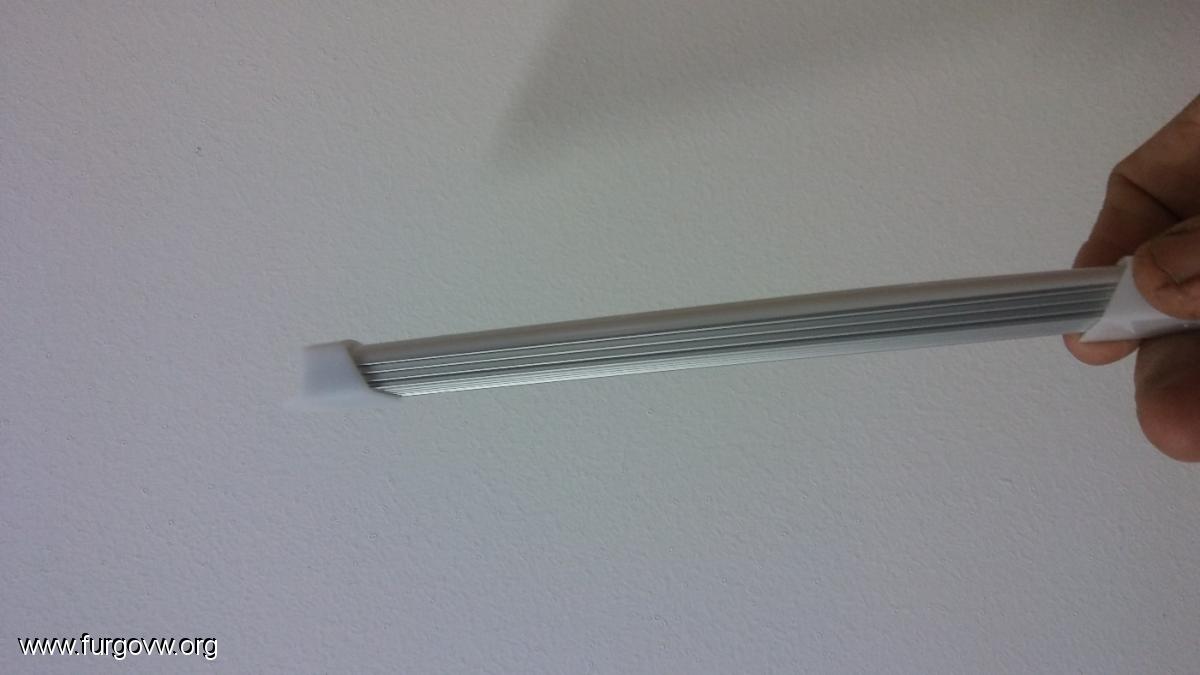

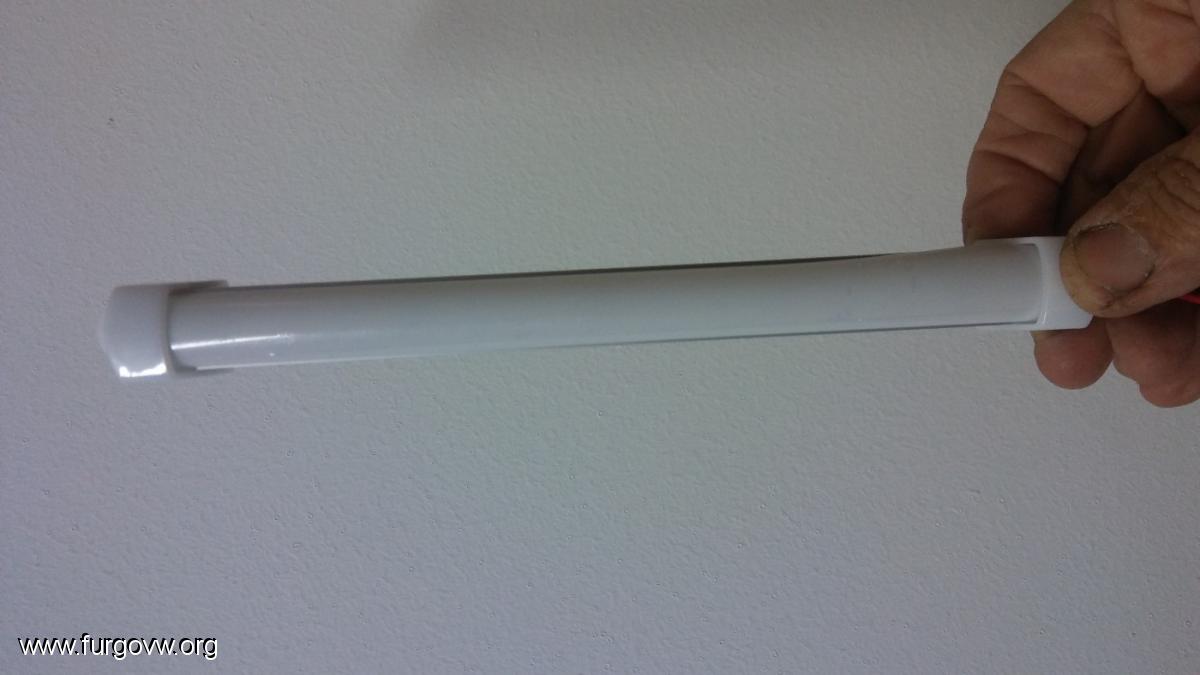

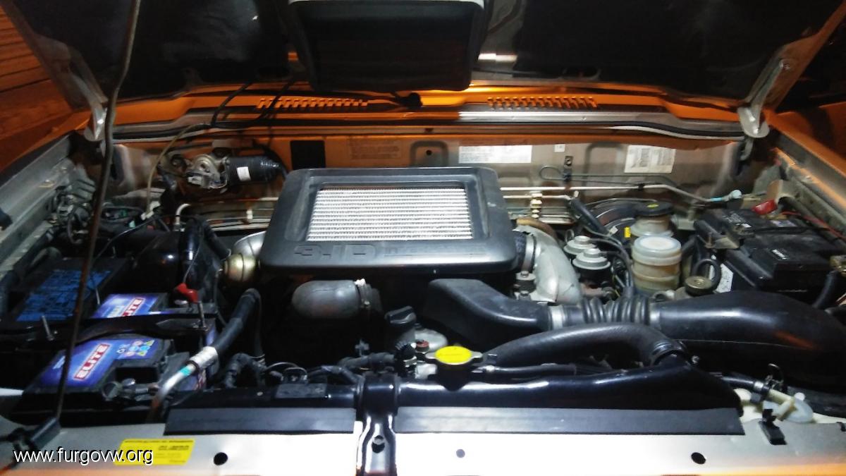

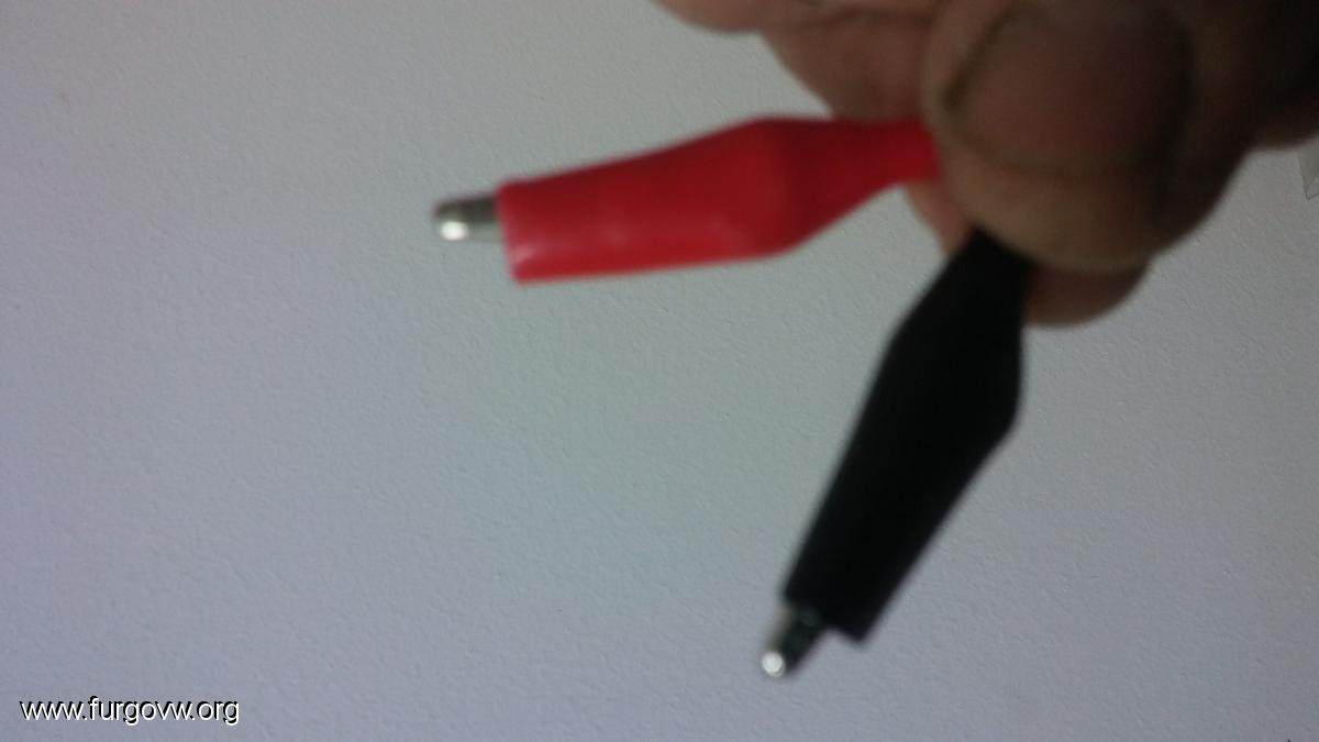

Para tener una buena iluminación del compartimiento del motor utilicé un tubo de led
originalmente viene con 2 terminales cocodrilo
Yo utilicé el contacto de la foto que se acciona al abrir el capot
Y este es el resultado del motor iluminado en plena noche

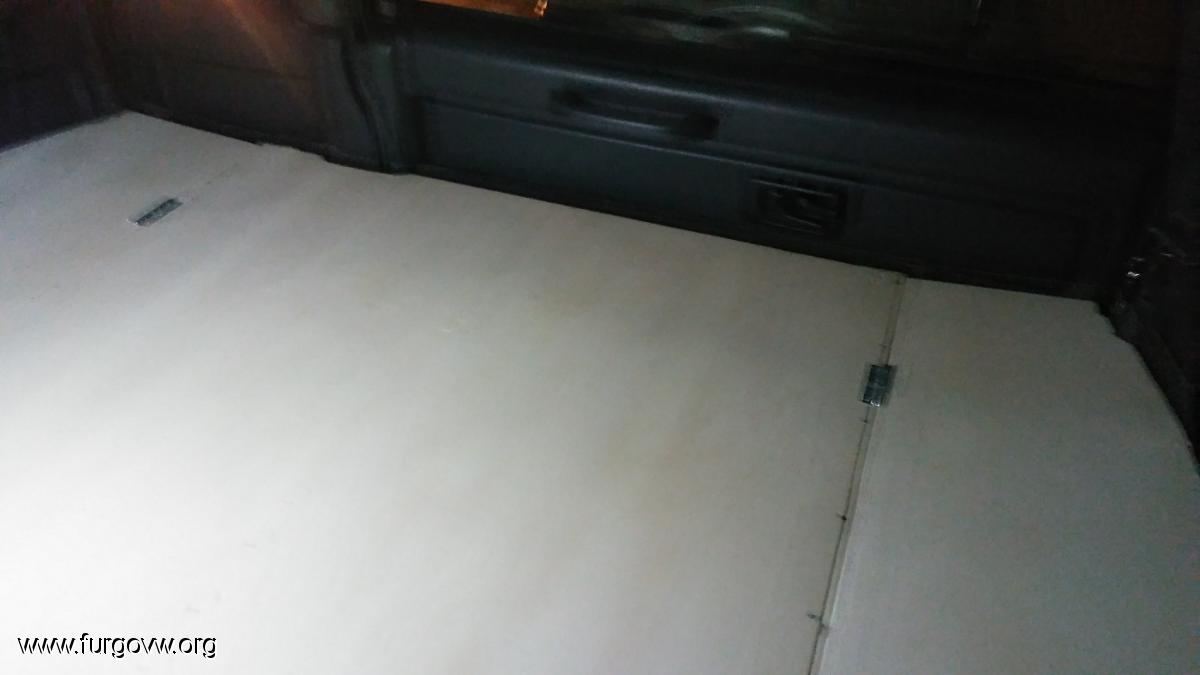

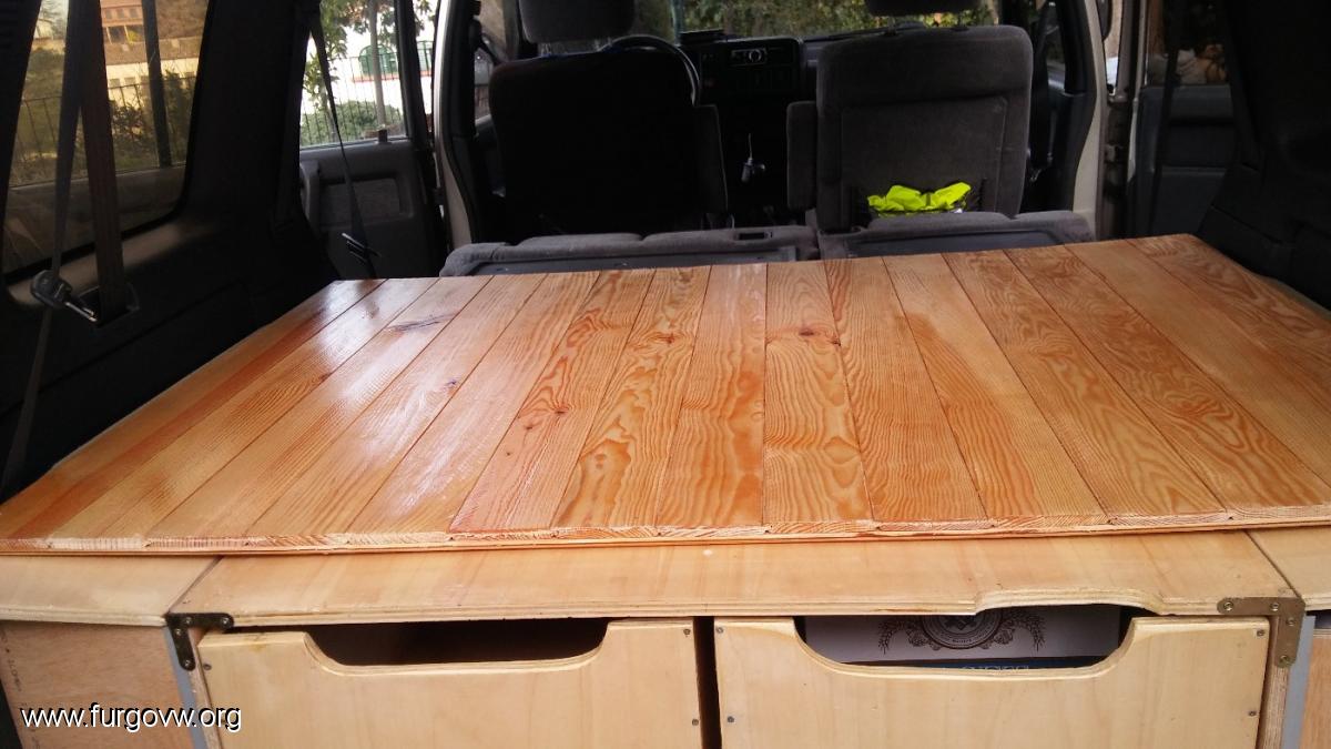

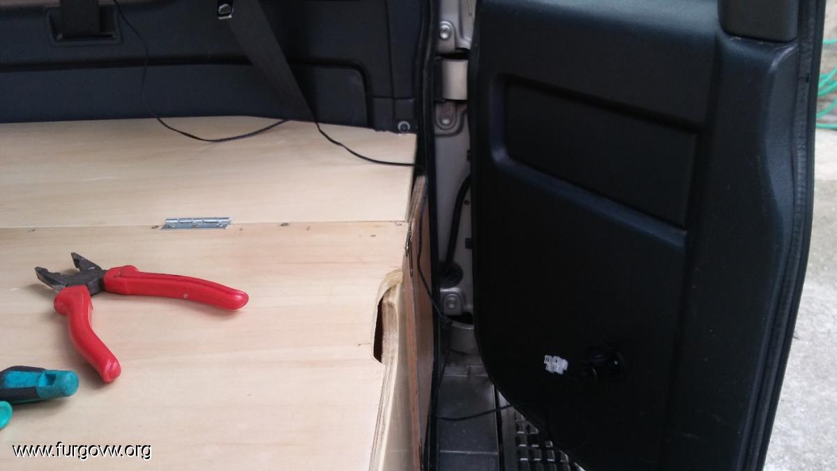

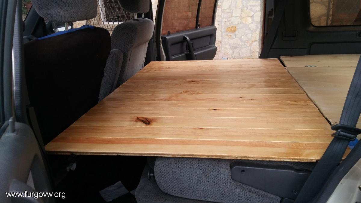

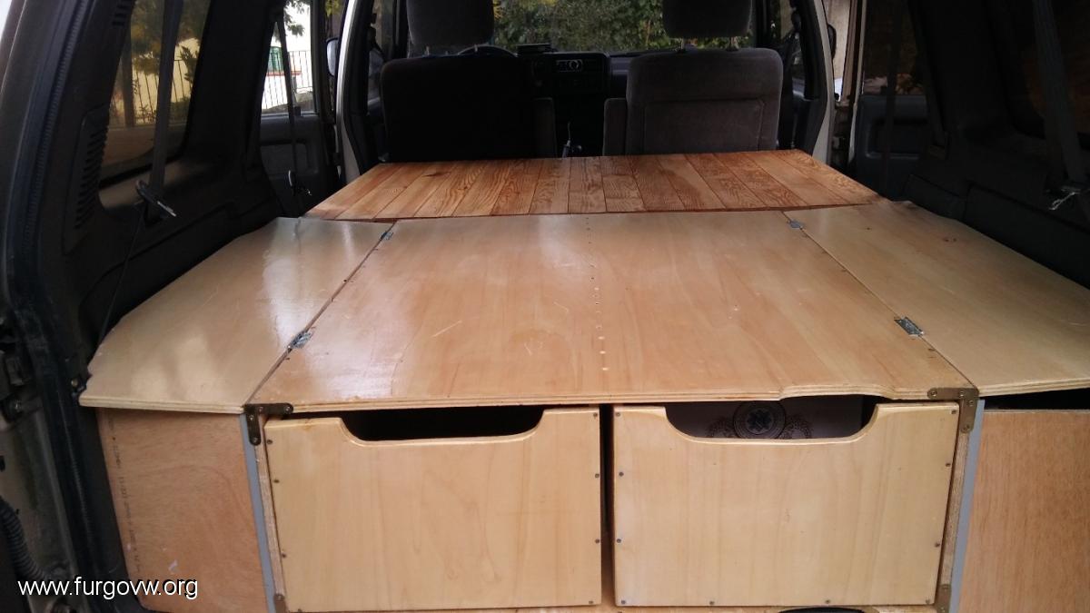

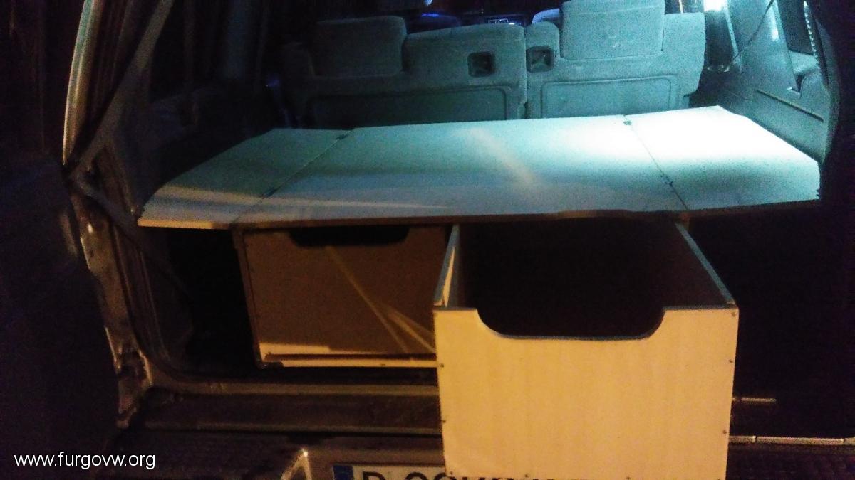

Ya tengo terminada la parte que será cama, la base de madera.
Estas son en la posición  de dormir
Esta es en posición de viajar cave detrás y se pueden levantar los respaldos de los asientos para sentarse

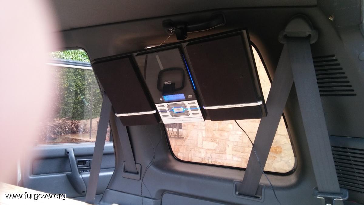

Estas fotos son de probar un equipo de audio que me encontré es a 12v trae radio/CD/USB/tarjeta, la idea es con un cable lardo y terminal para mechero llevarlo hasta donde haga falta.

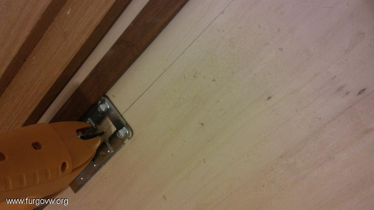

Me falta terminar las patas y bisagras para que se haga mesa la parte de madera que acabo de poner.
