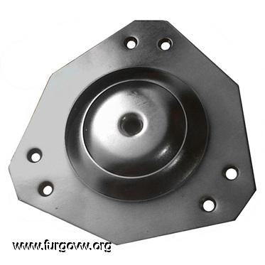

Las patas de la Cama/mesa han doblado, saliendose los tornillos de la madera y haciendo un estrago... desde San Juan llevaba durmiendo en el suelo. pues casi fue lo mejor que me pudo pasar. He comprado en el Leroy Merlin unas patas cojonudas, caras, pero cojonudas. Ha aumentado la rigided de la estructura una barbaridad.
Son estas sin el adaptador, hay que comprarlo aparte.
http://www.leroymerlin.es/fp/15939686/pata-de-acero-redonda-h710-d60
El adaptador facilisimo de poner
http://www.leroymerlin.es/fp/15883175/placa-para-pata-de-acero-m10&idCatPadre=382481&pathFamilaFicha=370301
Aparte traen un regulador de altura que debe regular unos 10cm( muy util ya que para comer por ejemplo se me hacia un poco baja la altura de los asientos) unos 10€ por pata con el anclaje y todo. Unos 40€ todo.

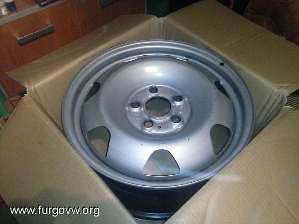

Estas me han llegado hoy(250€). Me he puesto en contacto con casa das jantes para hacerlas mas anchas hoy mismo. A ver cuanto me cobran. Tengo uno ya que me cobra 230€, pero por como hablan de los portugueses voy a esperar respuesta, ya que he visto alguna que otra reparacion y parecen bastante serios.

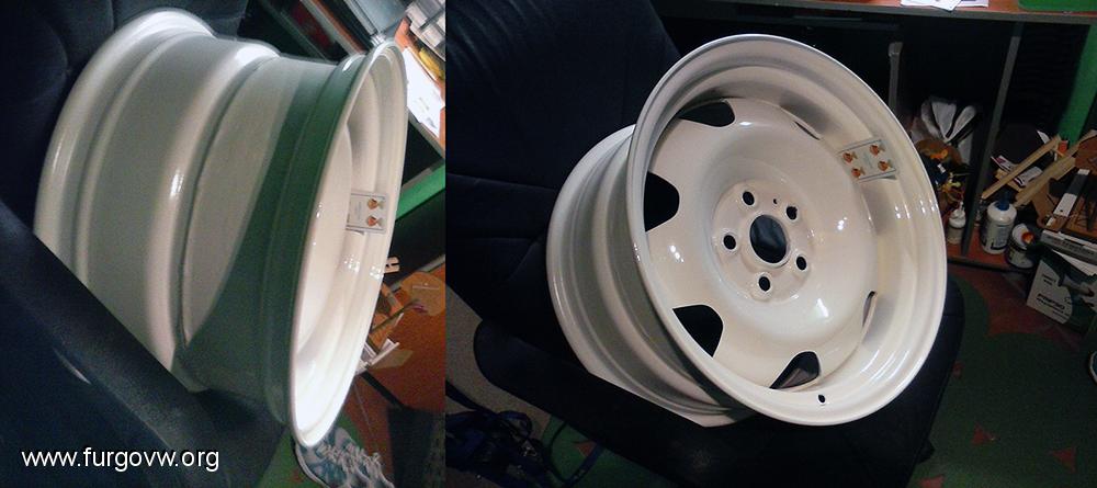

Bueno pues hoy me han llegado las llantas, reparados los rascazos, ancheamiento de 2'' y 2,5''y pintadas(400€) tengo unas ganas de montarlas que no aguanto. Pero ahora toca ahorrar para los neumaticos XD, poco a poco...

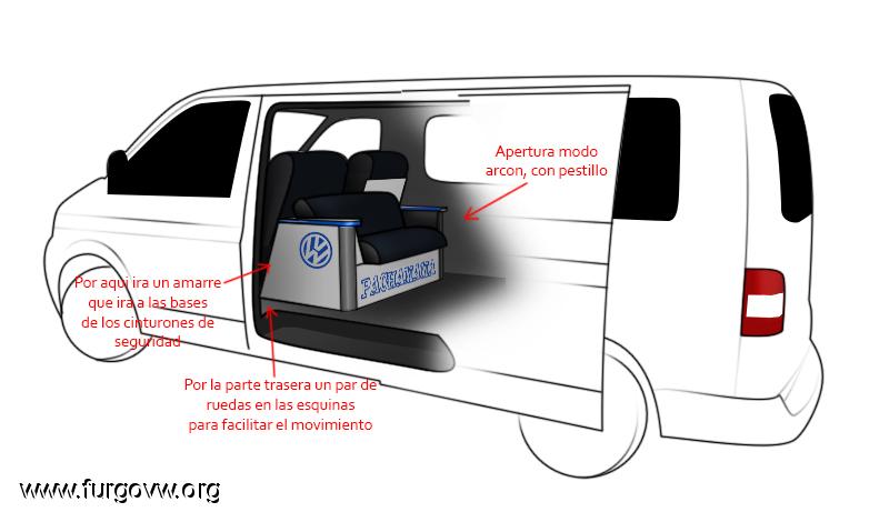

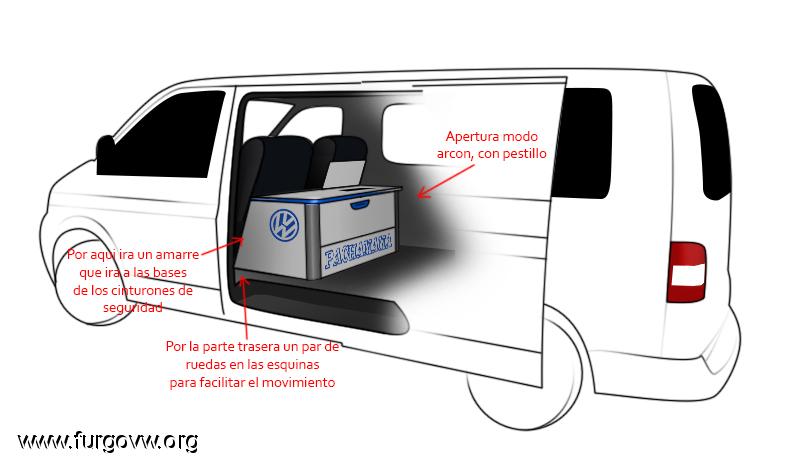

Este es mi futuro proyecto para acabar con mi problema con las patas que se rompen.
Con opcion a ponerlo como banco
