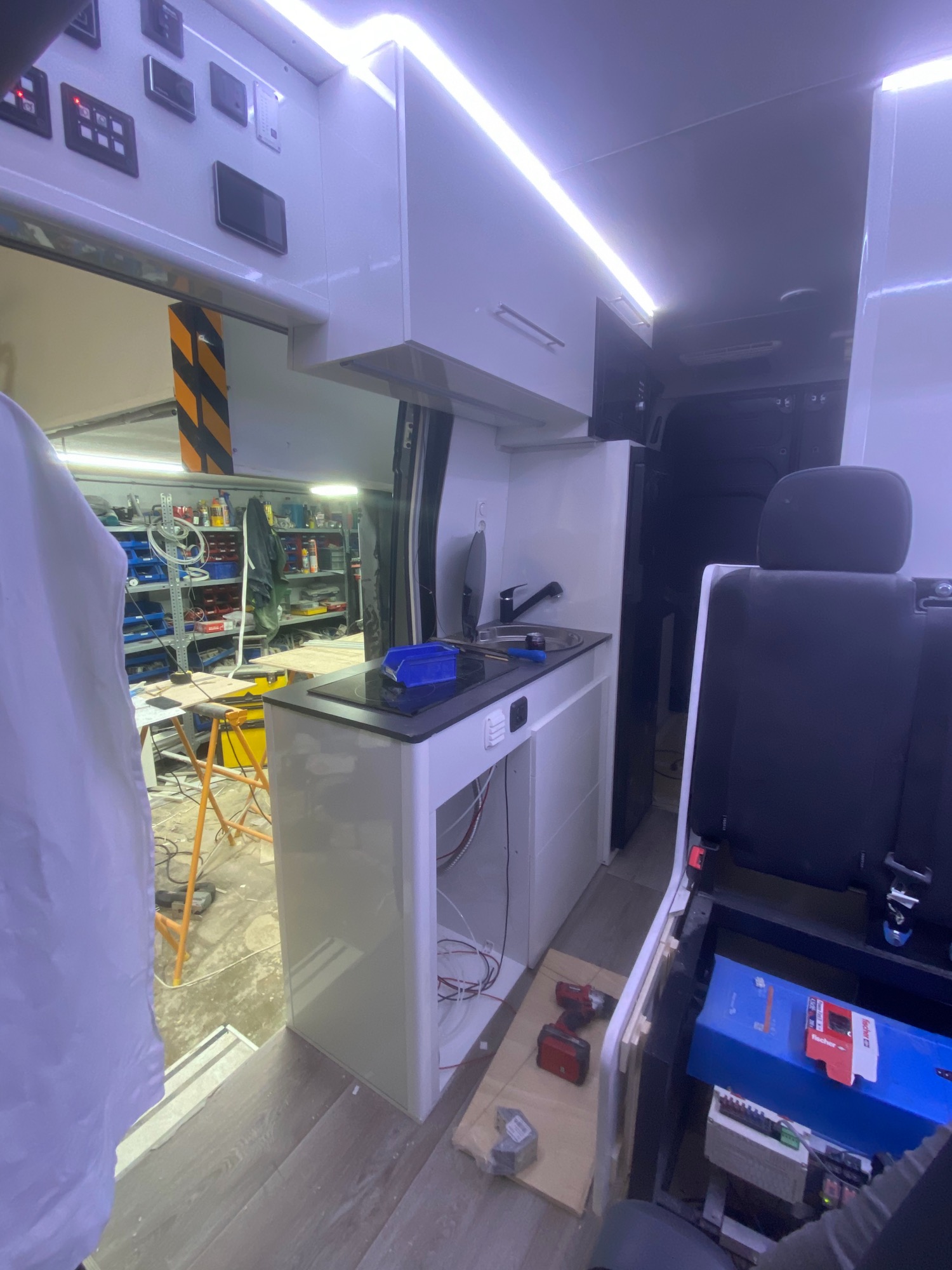

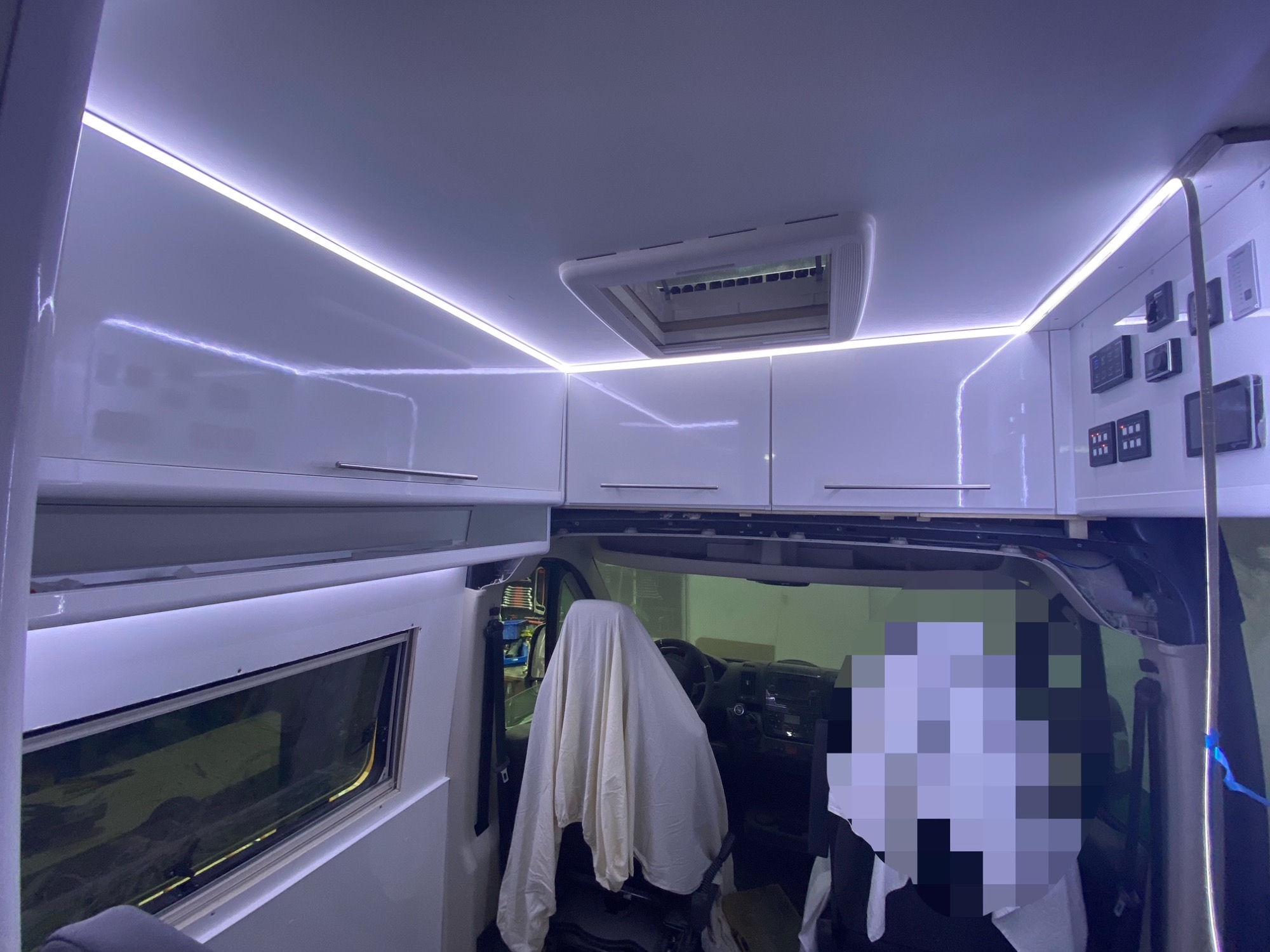

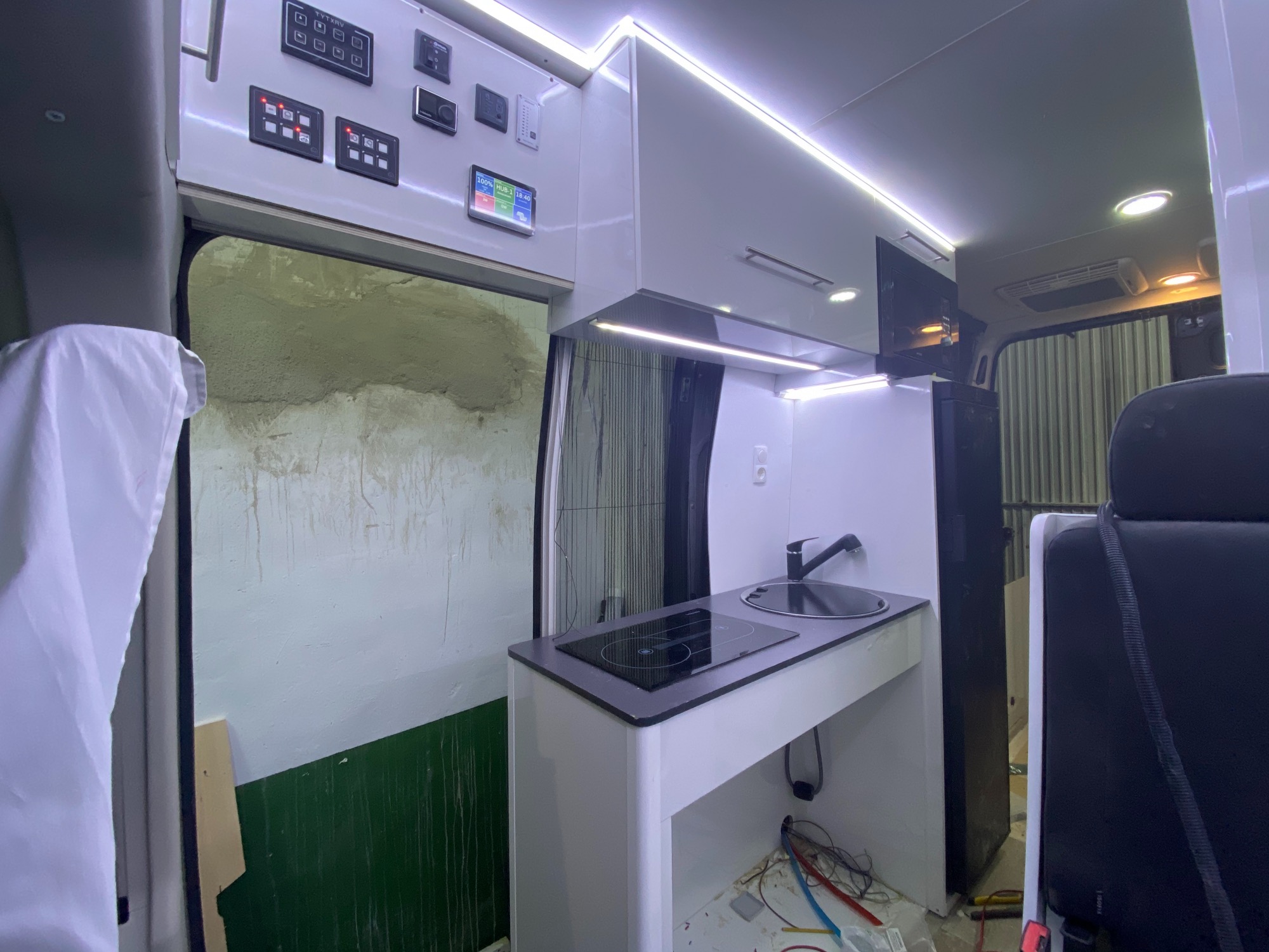

aquí os voy adelantando como han quedado los altillos y el acabado final del cuadro de mandos a la derecha. aún queda mucho pero ya falta menos jeje.

Una pregunta como vas a poner el agua caliente. Yo quiero empezar la mía pero aún no tengo nada claro el asunto. Boiler no encuentro y el gas no me atrae mucho.
quatromotion
Cita de: josecamperluis en Mayo 07, 2021, 02:12:48 amUna pregunta como vas a poner el agua caliente. Yo quiero empezar la mía pero aún no tengo nada claro el asunto. Boiler no encuentro y el gas no me atrae mucho.
Al final he tenido que poner un boiler de gas, no me atraía tampoco  pero las calefacciones combi están con rotura de stock y plazos de entrega de 6 meses.

Ya se van viendo los avances y esto anima.
Ayer la pesé ya con casi todas las cosas , me falta que lleguen las camas. 2750kg pesó ayer. Decir que he puesto absolutamente todos los elementos eligiendo menor peso, todas las maderas son de chopo. No he puesto ni frisos ni nada que puedieran añadir peso.

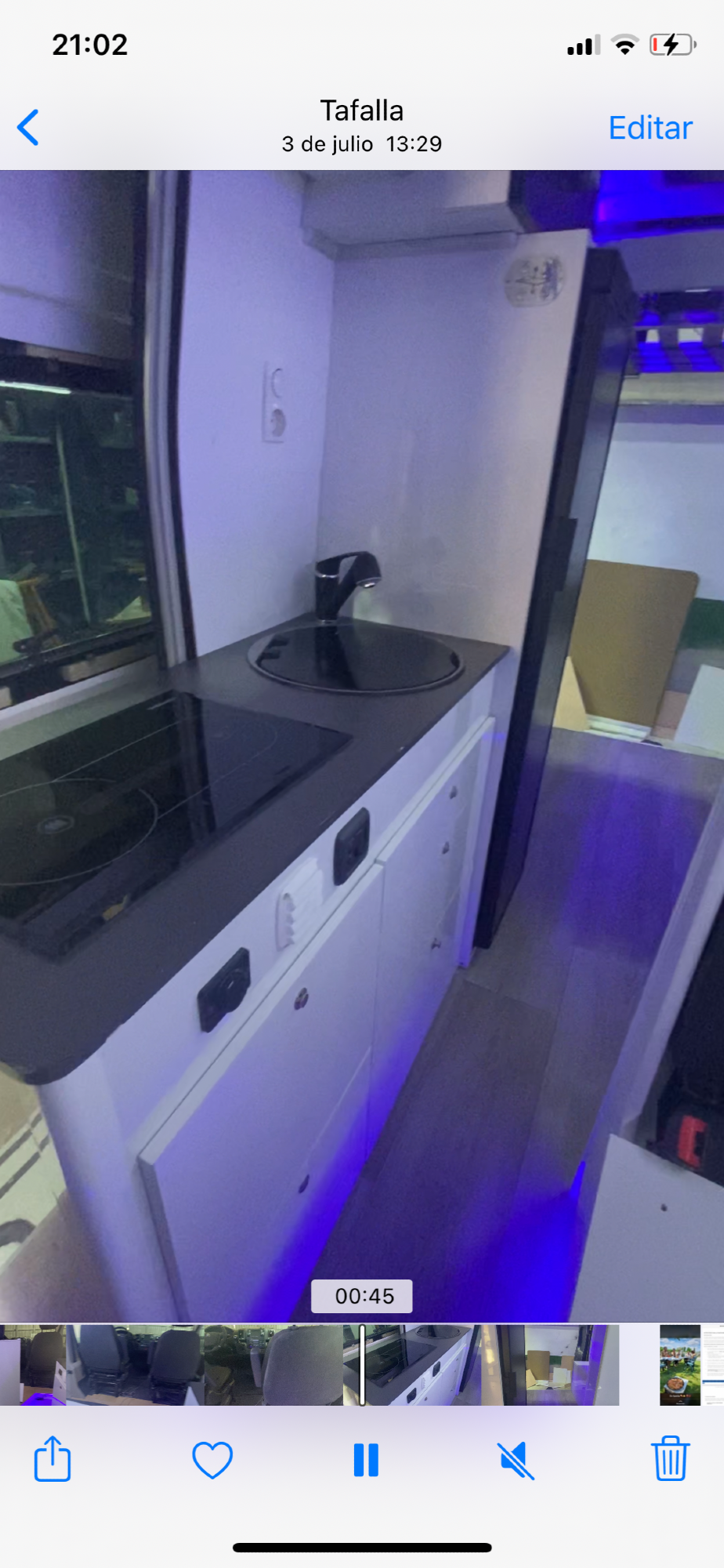

quatromotion

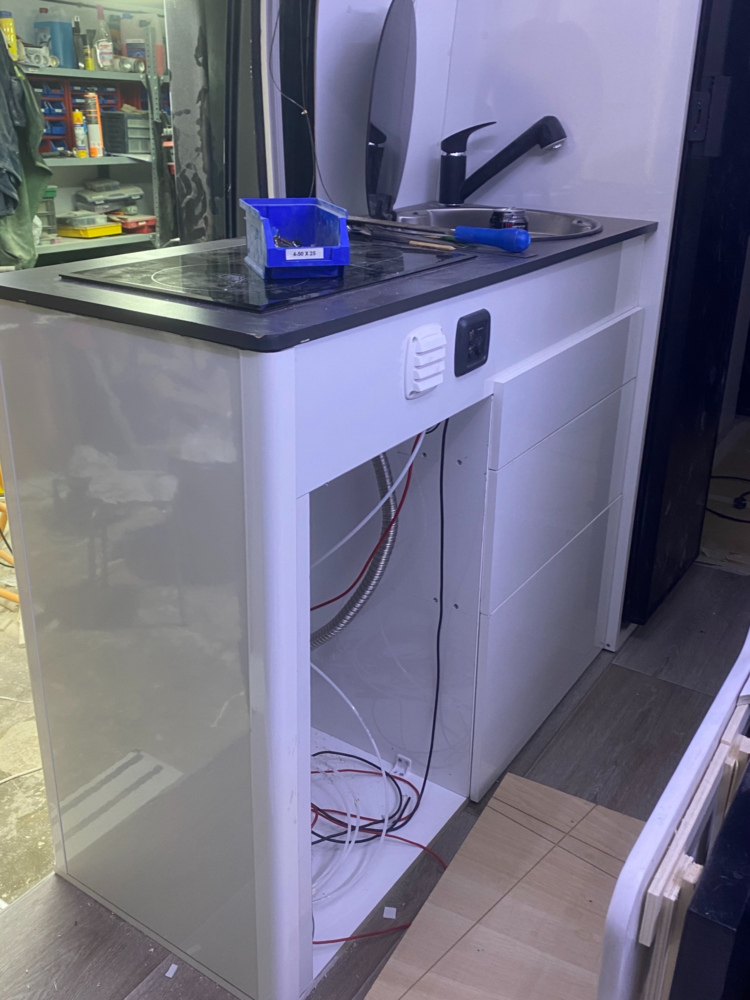

Finalizando mobiliario. Poniendo cajoneras .
Que ganas de terminar para poder disfrutarla.
camper_ista
Que pasada y que velocidad llevas. Por curiosidad que mide la cocina? Que vas a poner la nevera en el hueco que hay? Yo voy a empezar con una L4H3 y tengo 1000 dudas, me parece que no tengo espacio para nada porque haciendo mediciones lo veo todo muy estrecho
quatromotion
Cita de: camper_ista en Mayo 30, 2021, 19:02:39 pmQue pasada y que velocidad llevas. Por curiosidad que mide la cocina? Que vas a poner la nevera en el hueco que hay? Yo voy a empezar con una L4H3 y tengo 1000 dudas, me parece que no tengo espacio para nada porque haciendo mediciones lo veo todo muy estrecho
Hola!!!!

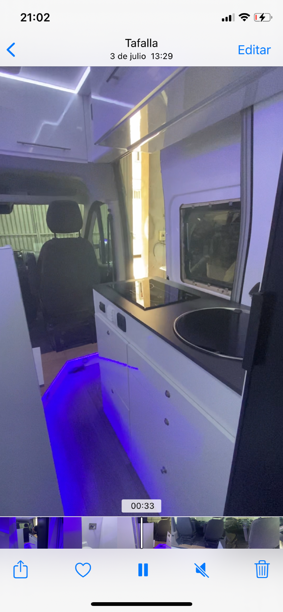

La cocina mide 110 cm
En el hueco irán otras tres cajoneras. El frigorífico es grande y está a mano derecha, debajo del microondas, no se aprecia bien en la foto.
Conforme vas montando vas viendo que hay espacio suficiente, además tu vas con una L4. Cuando hice croquis en el interior, antes de montar hice marcas con cinta adhesiva y me parecía todo muy pequeño pero cuando vas montando va quedando bien.

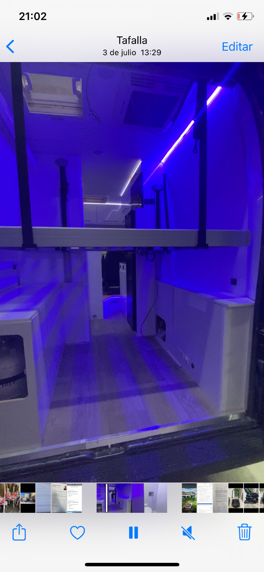

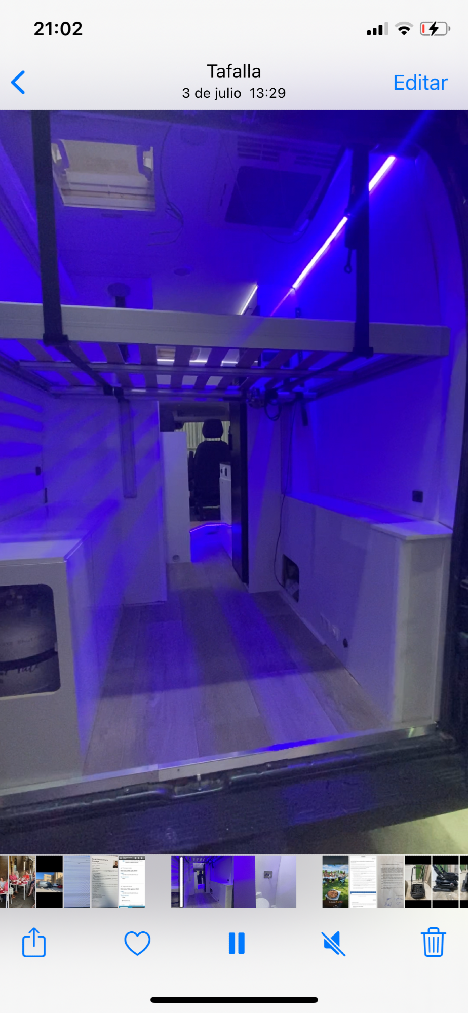

Ya falta poco para estrenarla. Las próximas fotos ya con la Camper terminada.
