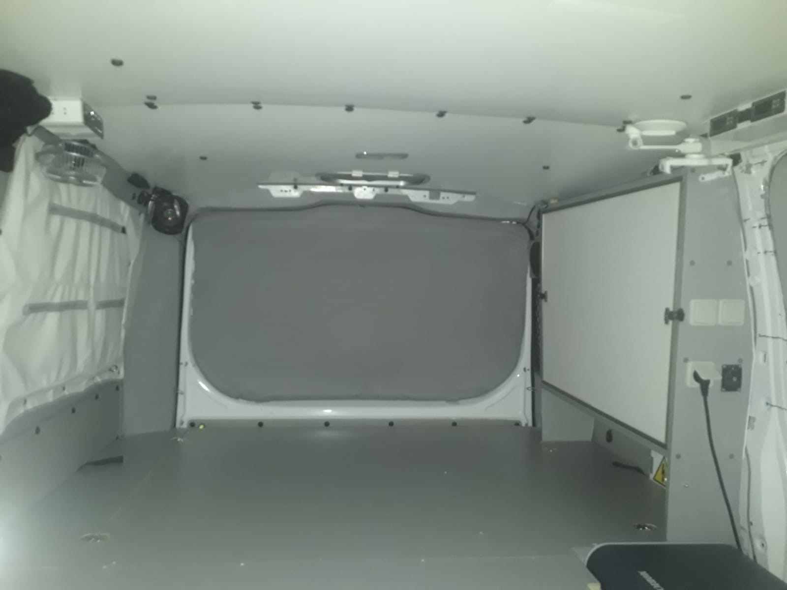

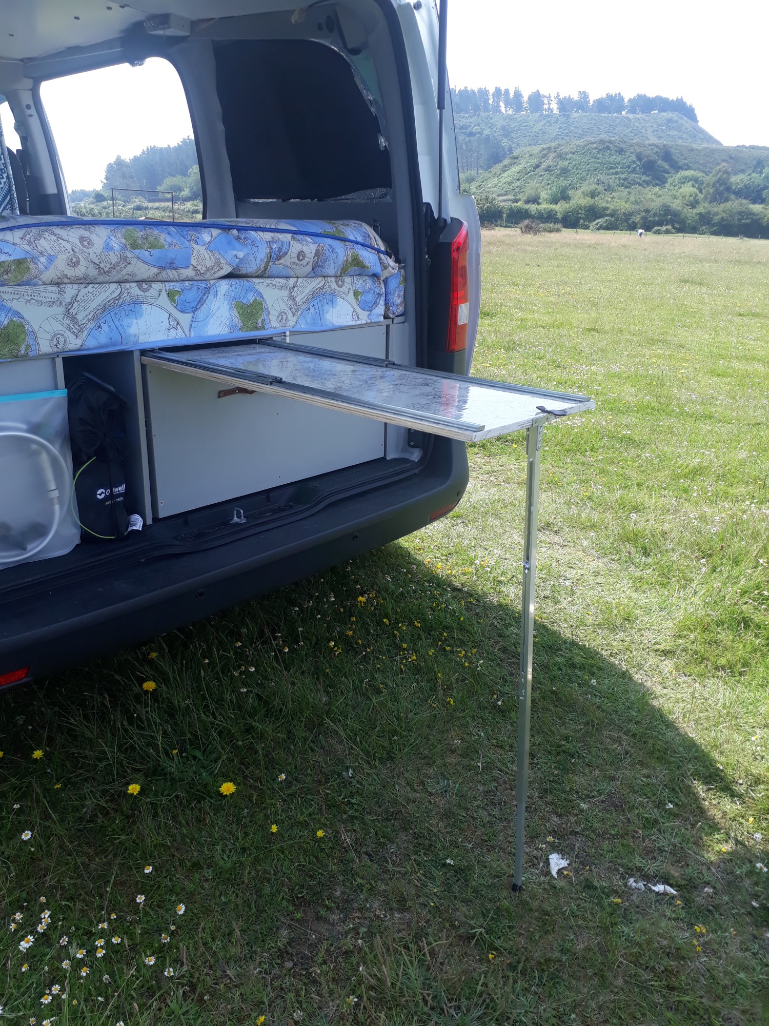

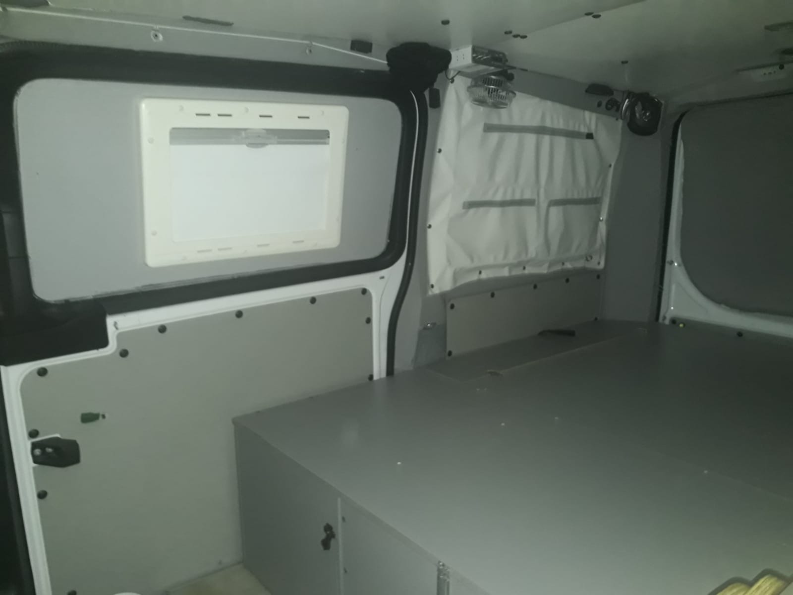

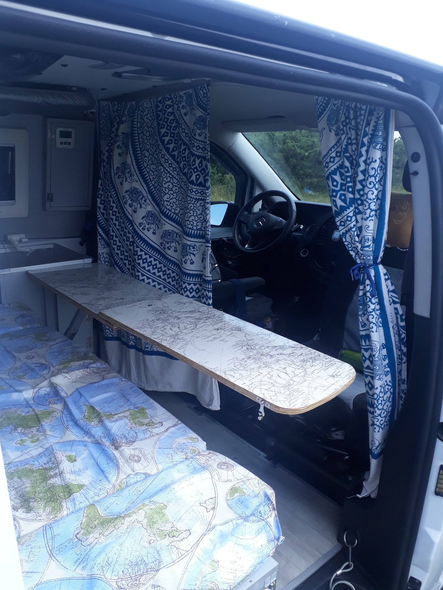

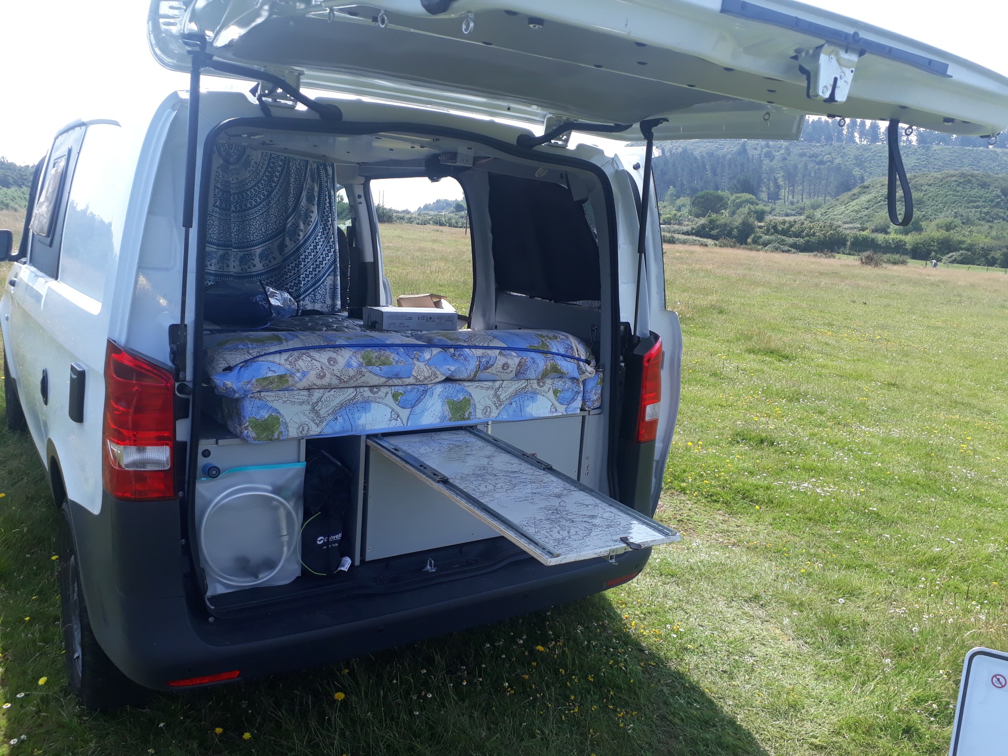

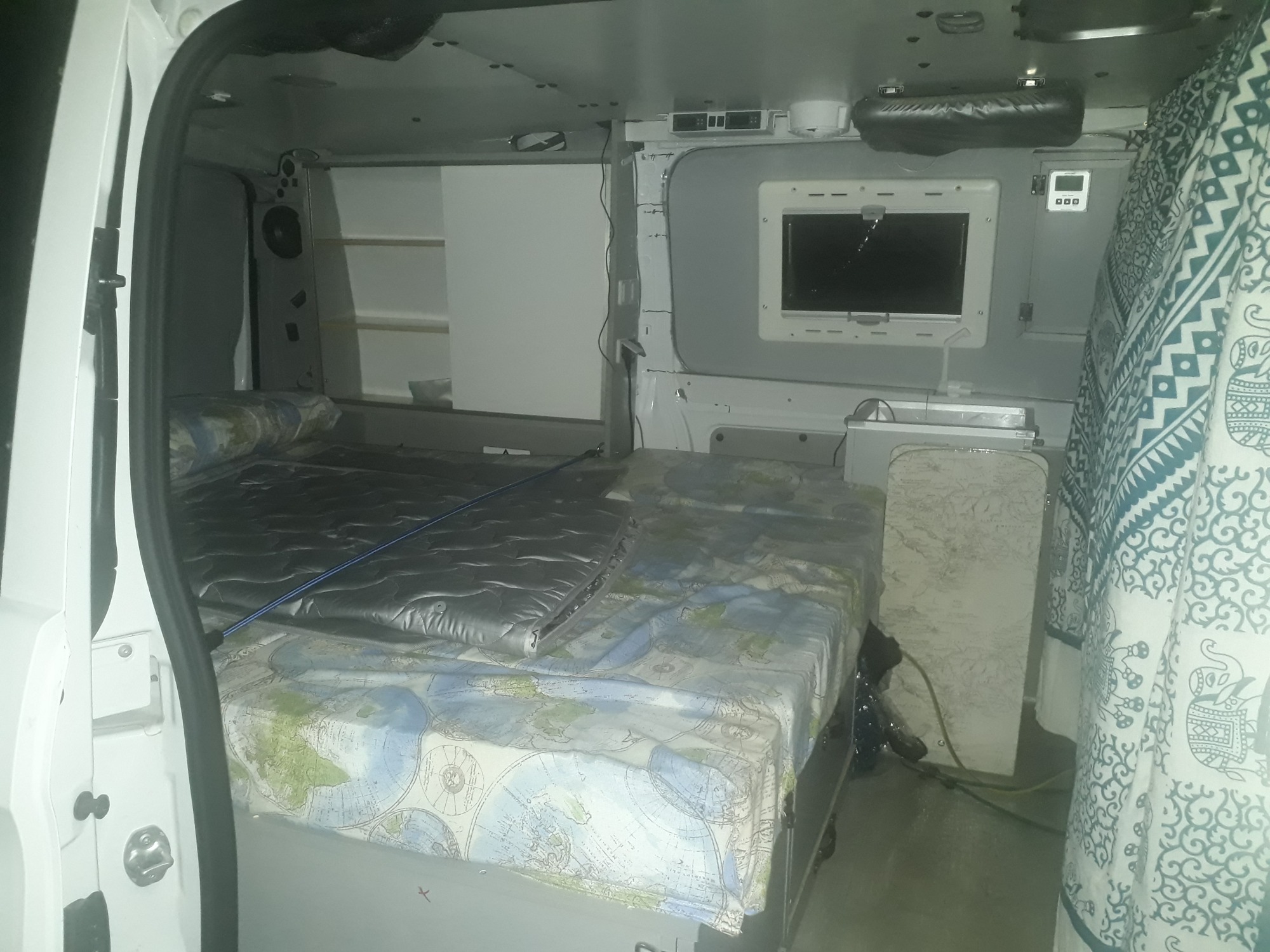

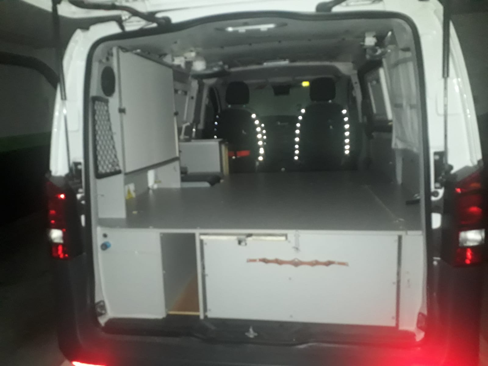

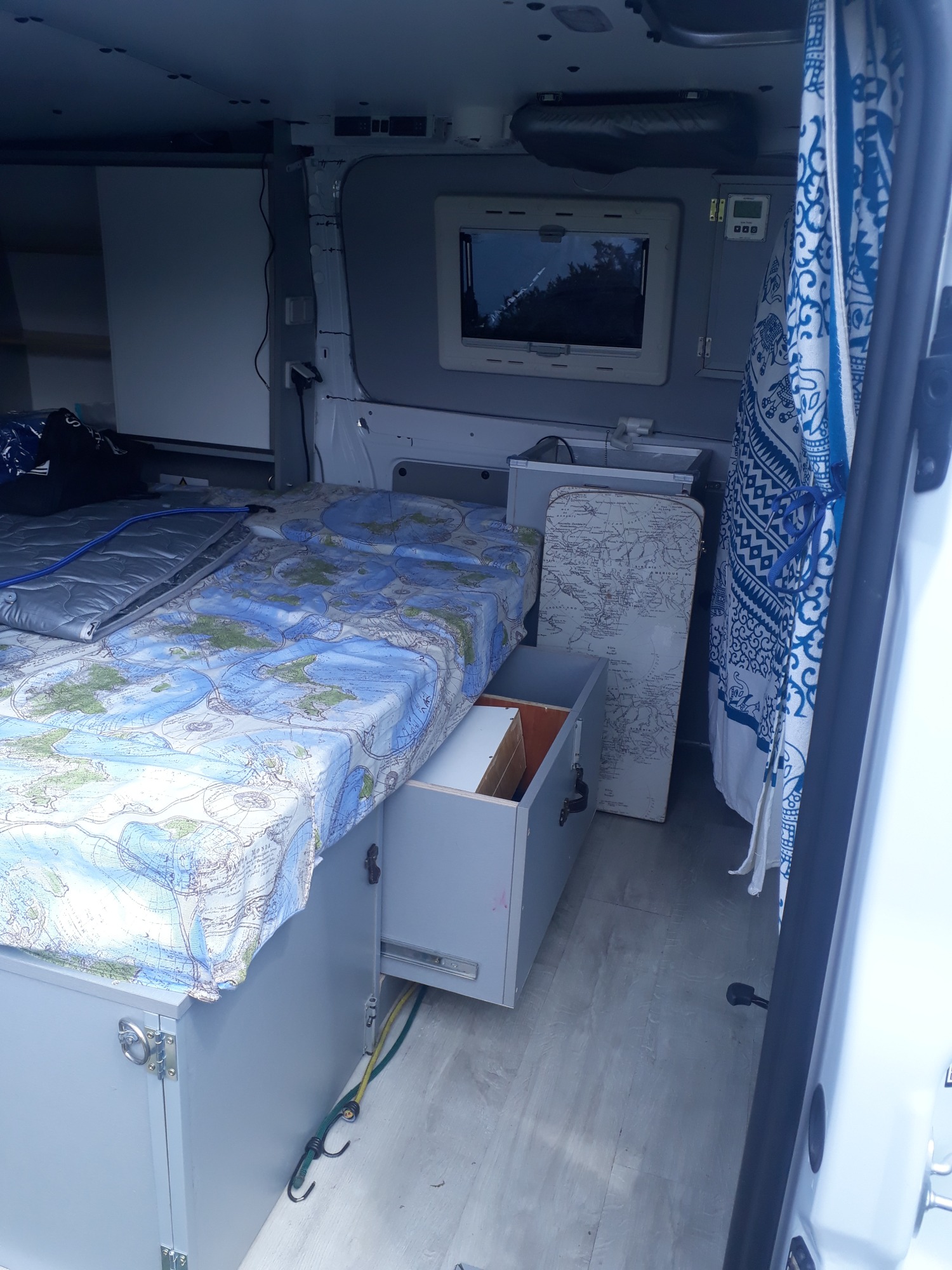

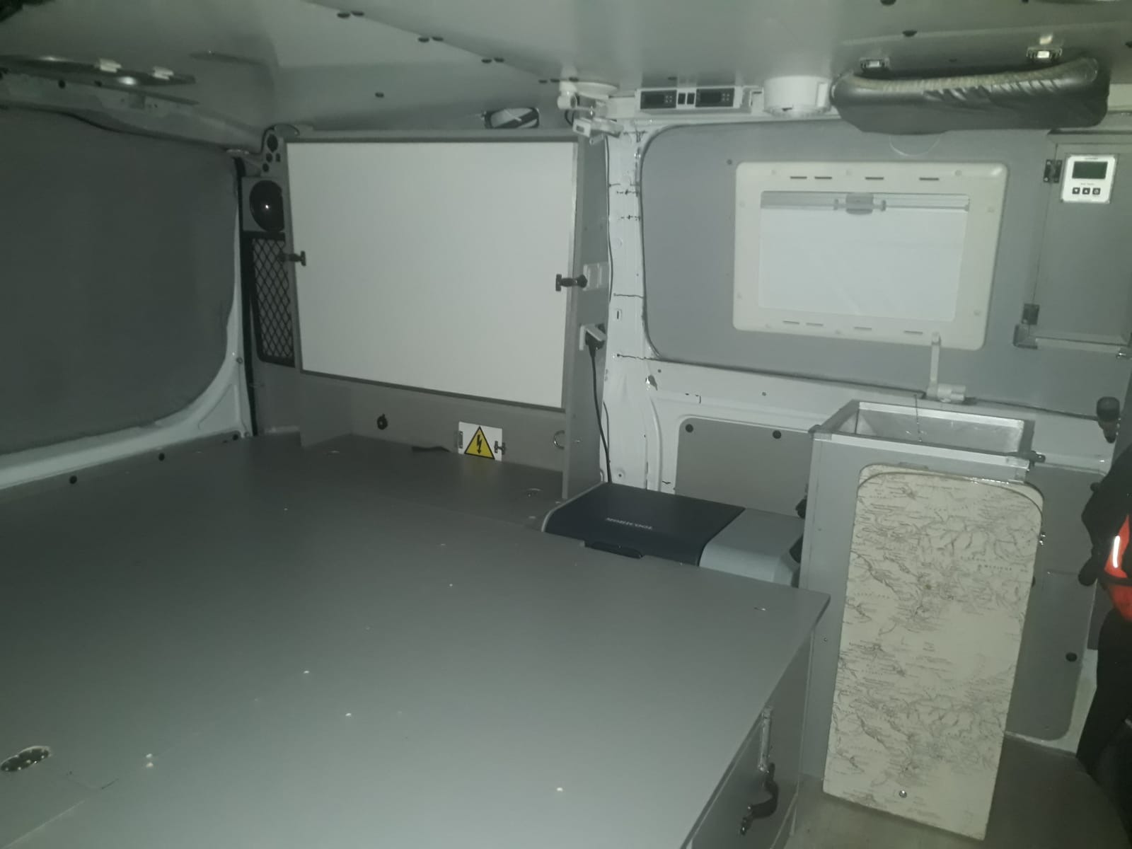

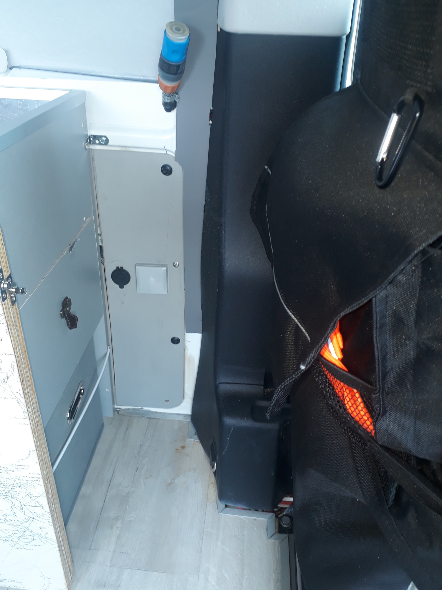

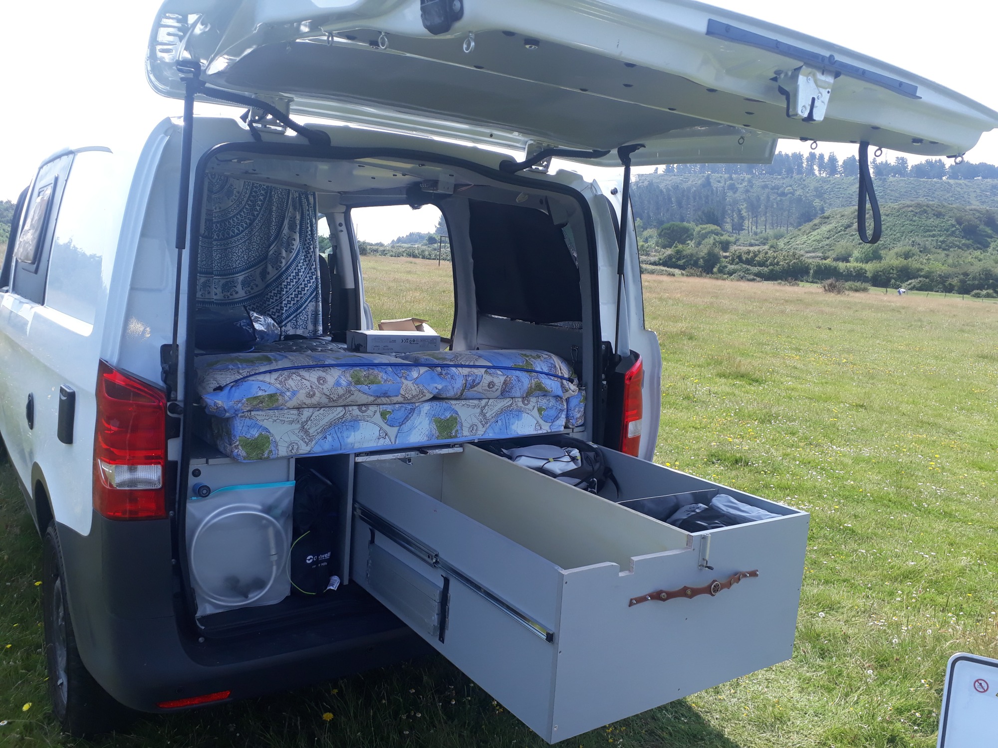

Bueno pues despues de aislar,pasar las instalaciones de agua y luz toca amueblarla.
Argibay

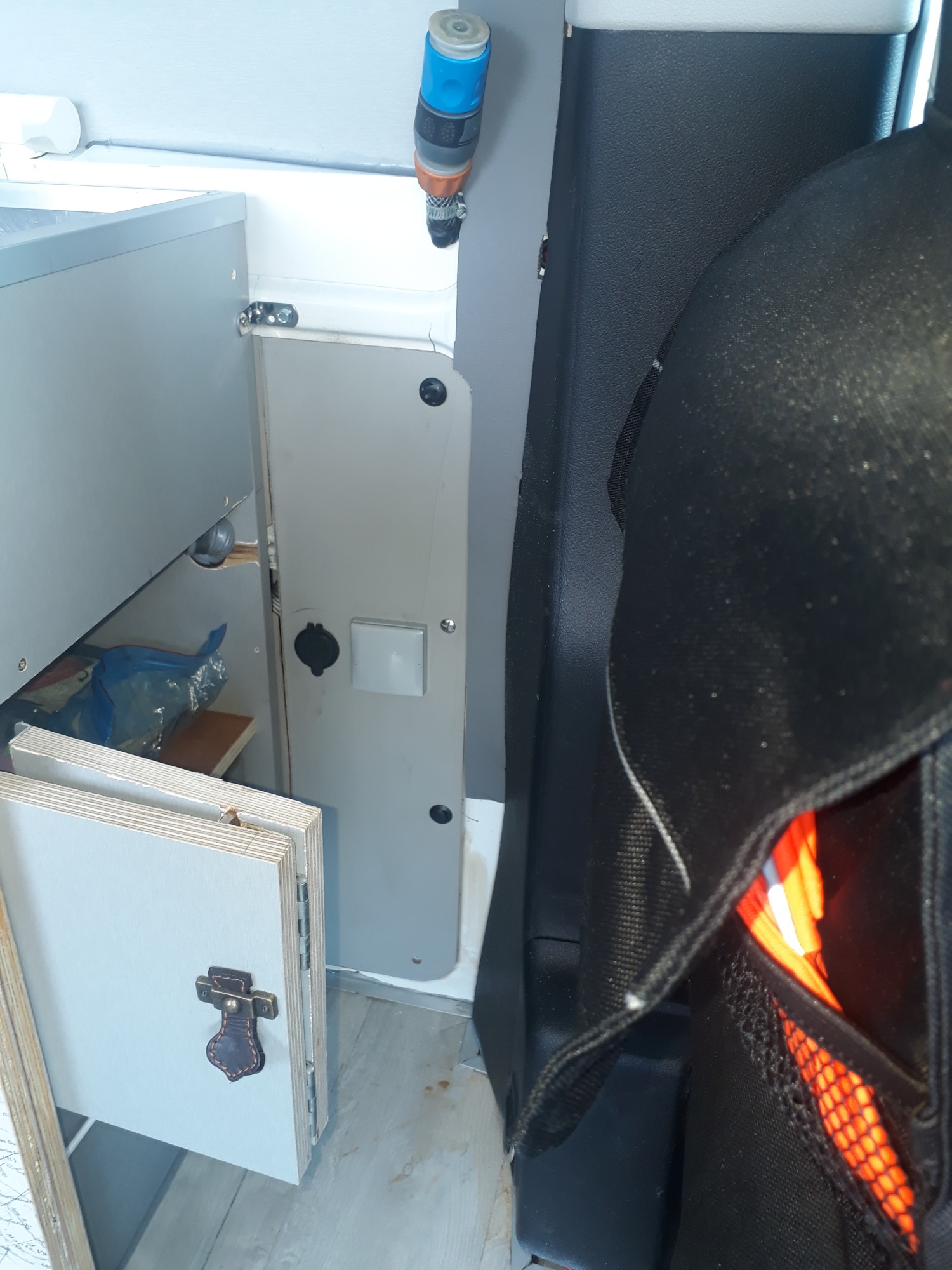

Bueno,pues el tema electrico lo doy por terminado.

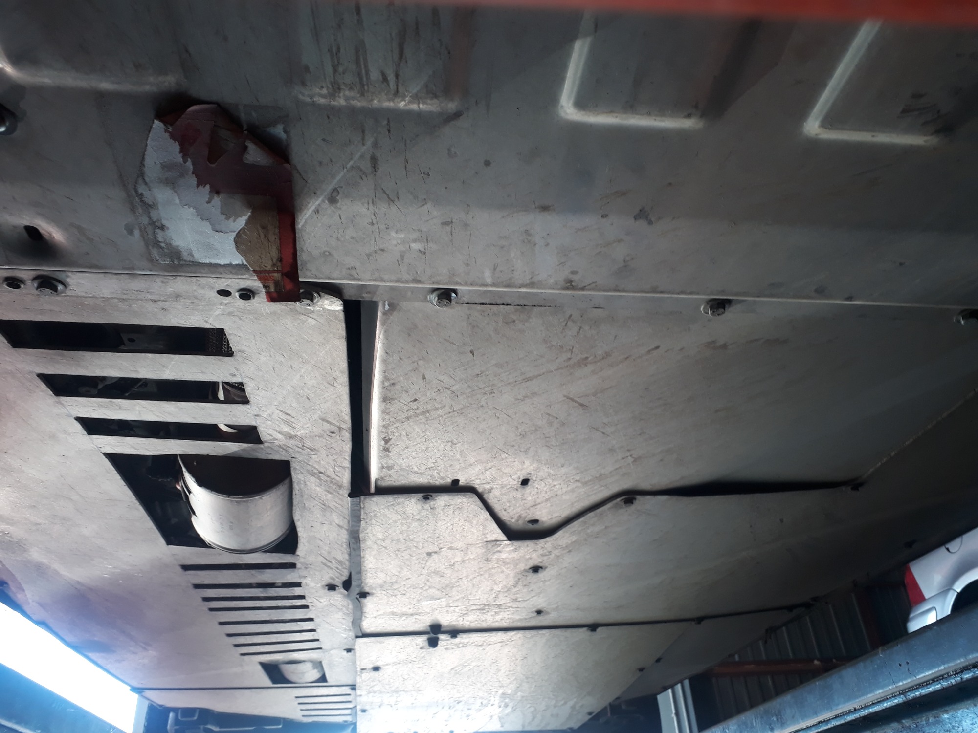

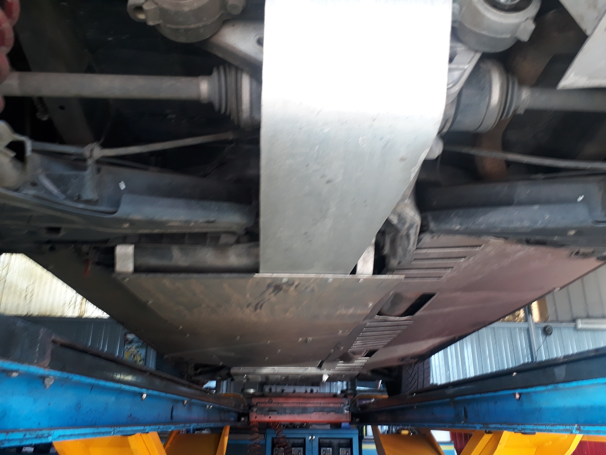

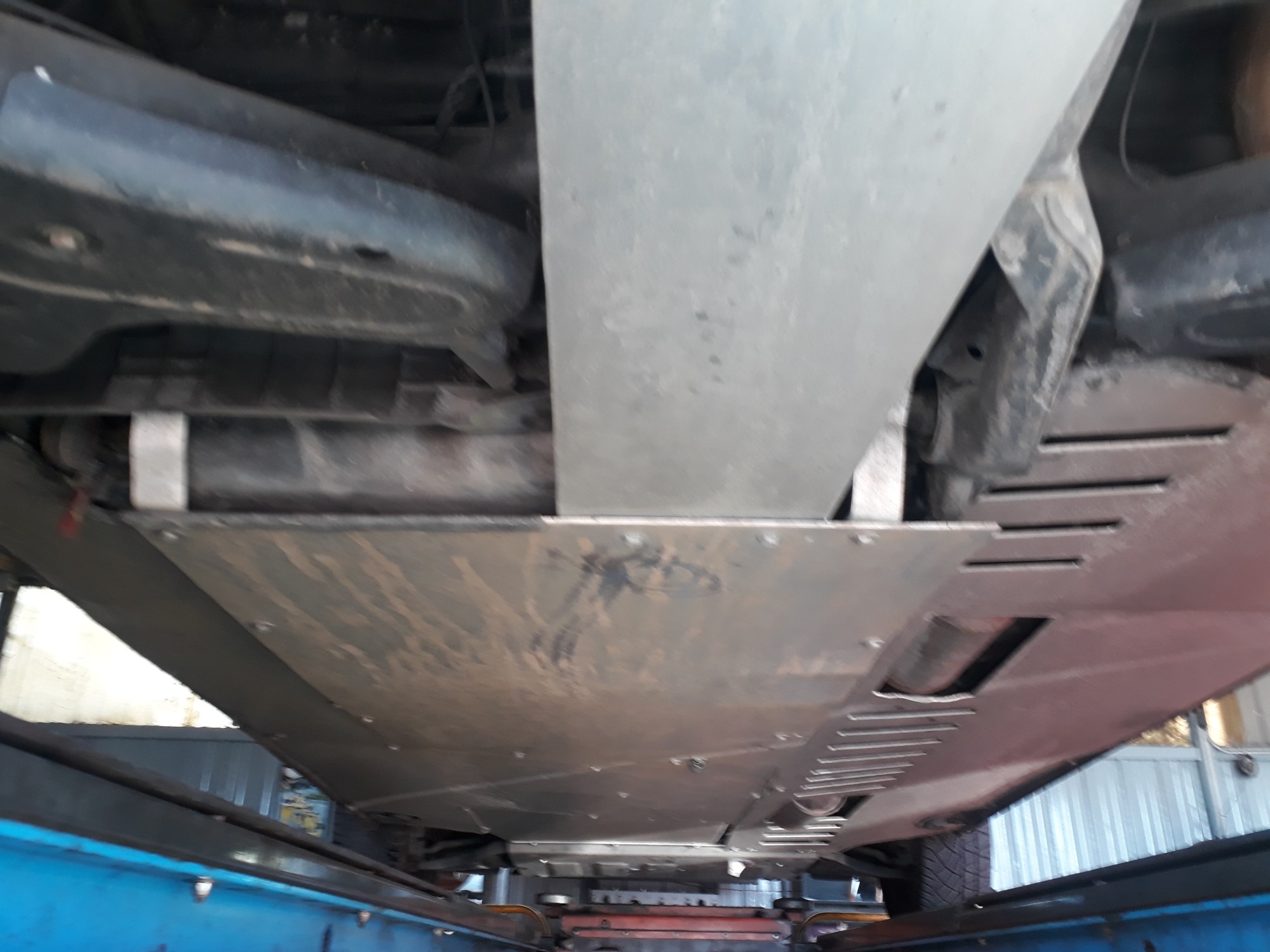

QUE CHAPA
Como la intencion es adentrarme en lugares rotos,dentro de las posibilidades logicas de este vehiculo,le protegemos todo lo mejor posible.
Primero le dimos antigravilla marca Whurt en todos los bajos al segundo dia de tenerla en mi poder.
Despues de poner los dos depositos de sucias,le hicimos unos protectores para todos los bajos en duraaluminio de 6 milimetros.

SUSPENSION
Como ya he dicho la metere por caminos rotos,asi que la subimos un poco.
Siempre teniendo en cuenta que al ser vehiculo unico,no queria pasarme de los 2 metros de altura,la furgo de fabrica mide 1'91 a eso añadirle las escotillas y las placas solares,1'94.
Asi pues me decido por muelles 3 centimetros mas altos y mas duros.
Pero con el peso extra de la camperizacion y en modo vacaciones,que es cuando va mas cargada,cedieron 2 centimetros,por lo cual solo gane 1.
Peso recien salida de fabrica 2050kg.
Peso tras reforma 2550kg.
A eso sumarle todos los demas trastos vajilla,poty,y cosas varias,ademas de sus dos ocupantes,mas en modo viaje largo comida y ropa.
Ademas llevo 10 litros del Adblue,ya que esta furgo se lo traga a razon de 1l cada 1000km,y basta que salga el aviso perdido en casa cristo.
Sabiendo esto ya la pedi como opcion sin sobrecoste con un peso de 3050kg,ya que de origen sale con 2800kg.
Soy listo eh ;D
Lo siguiente fue suplementar esos muelles con unos suplementos de aluminio de 27 milimetros.
Asi pues la altura total se queda en 1'97.
En unos meses sera de 1'98,ya que cambiare medida de neumaticos.
Actualmente monto unos Michelin Latitude Cross en 225/55r17.
Y pasare a 215/65r16 en ese mismo modelo de neumatico,y otro juego de llantas con unos mas camperos,Cooper Discoverer ATT en esa misma medida.
Tambien se cambiaron amortiguadores por unos Bilstein B6.

Cita de: Argibay en Enero 20, 2020, 20:10:53 pmQUE CHAPA
menudo blindaje
Argibay
Enero 21, 2020, 18:16:54 pm #26 Ultima modificación: Febrero 07, 2020, 20:58:11 pm por Argibay
Pues si,toda ha quedado cubierta tanto de largo como de ancho.Hasta el diferencial trasero,luego me queda el hueco,donde se supone va el hueco de la rueda de repuesto,pero en esta al ser batalla corta y 4matic no entra.
Y es un hueco de 40l,estoy pensando en que poder hacer..malabares

Argibay
Por partes,primero gracias ;)
Segundo, mi furgo esta clasificada como turismo.Comercialmente es una mixta de 5 plazas, pero yo como ya sabía lo que quería hacer con la furgo la pedí directamente que saliera de fabrica con sólo dos plazas y matriculada como turismo.
Pagas más de impuesto de matriculación, mas del impuesto de circulación, pero pasas itv anualmente y puedes circular a 120km/h.
El ruido aerodinámico se nota,pero enseguida te acostumbras y tampoco es que lleves un frigorífico.
Todo lo que lleva la furgoneta esta legalizado y metido en ficha técnica.
Lo de mixta eso ya es cosa tuya,si la va a querer para hocio y trabajo,y necesitas el espacio mixta,si solo la quieres para viajar como mi caso turismo.
Espacio para una bici dentro mientras duermes,pues depende como te la montes ,como ves en mi caso imposible.
Las medidas aproximadamente son : 2'30 de largo desde el portón hasta el respaldo de los asientos.1'60 de ancho.1'30 de alto.
La batalla corta mide 4'90
La larga 5'15
La extra larga 5'30
Como ya explique  yo me decante por esa medida por tema parkin,ya que es mi único vehículo.
Más dudas aquí estamos para lo que haga falta  ;D
