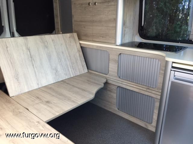

ESta muy guapa que currazo. .. me quedo por aqui para coger ideas, que estoy preparando mi Trafic  l1h2,, La madera que tipo es contachapado?el acabado de color m'encanta,es natural o melamina?
Es contrachapado de muy buena calidad en 9 capas y laminado a dos caras en Hpl de 0,9 mm. El color es un gris claro con veta muy marcada que elegí en exclusivo para toda la serie que estoy preparando. Es un tipo decape muy elegante del estilo a las que están saliendo de serie actuales. Esto de los colores como no elijas bien se te queda obsoleta rápido en cuanto a estética se refiere.

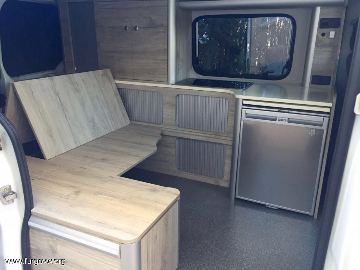

aqui os  dejo las ultimas   .fotografo .fotografo , decir que todo va perfecto . Lo de la nevera de 80 litros era para mi algo fundamental .sombrero

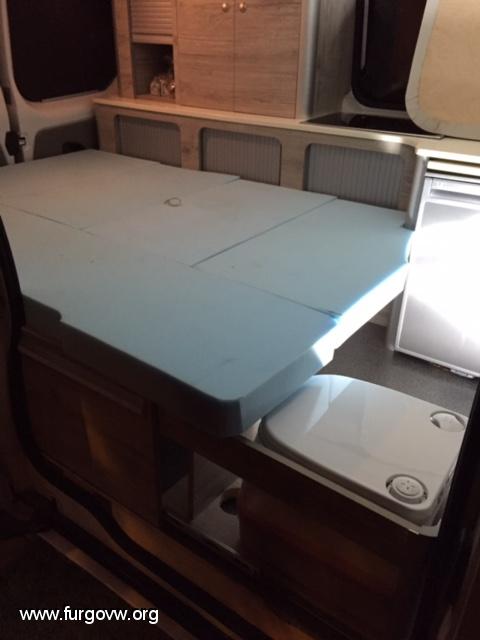

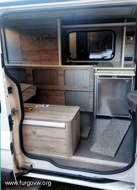

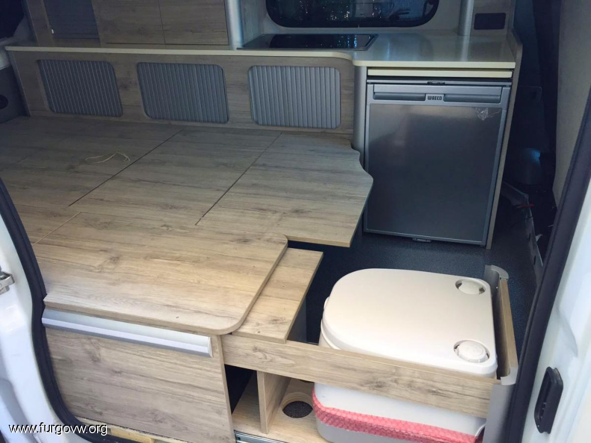

El wc tiene su trabajito porque la idea era que fuera fácil de sacar y darle un lugar donde luego no de pereza sacarlo ya que con la cama montada no nos queda demasiado sitio de zona firme. El propio cajón soporta el wc en el aire para no rozar el suelo además de servir de complemento de base para la esquina del final de la cama. La idea era de aprovechar justo el hueco de acceso desde la puerta corredera. El único sitio muerto donde no se pisa para pasar a la cabina. Además esa zona era prácticamente poco útil ya que se encuentra el escalon de acceso que tuve que nivelar en recto. Sobre todo porque cuando no tienes el wc puesto no se te mete el pie en el escalon si pisas por esa zona. Al final mate 2 pájaros de un tiro.
