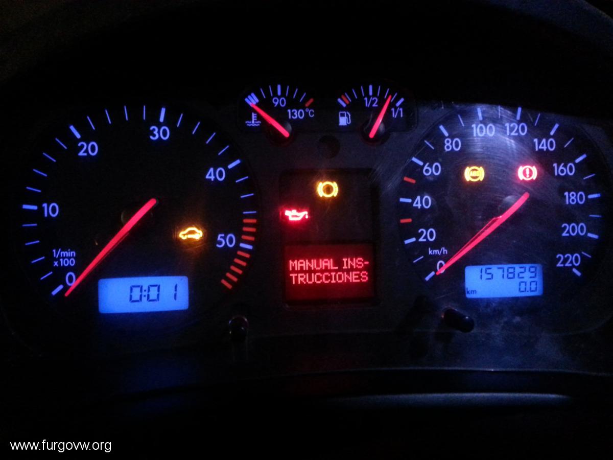

perfecto, 300 000 km entra dentro de lo normal para una t4; por cierto, qué año es y qué motor?
Una cosa importante de los testigos, es que al poner el contacto te fijes en ellos. Se tienen que encender todos al principio, de lo contrario es que están desconectados o no funcionan, con lo cual difícilmente pueden avisarte de nada. Es decir, que lo importante de los testigos no es sólo que no se encienda ninguno en marcha, sino que al poner el contacto estén todos encendidos. Eso es lo que me refería con que no le damos importancia, pero ahí hay mucha info.
Dependiendo de la versión, los testigos tienes de batería, aceite (nivel y presión, naranja y rojo respect), agua, abs, iarbgas, esp, calentadores, presión de agua refrigerante, y de motor creo que algunas versiones más nuevas también traen uno general. En las anteriores al 99 olvídate del naranja de aceite y del de motor eso sí, y del esp, quizás abs si tiene, y airbags después del 96 solían llevar casi de serie todas las multivan (abs y airbgas tienen los testigos, en las anteriores al 99, fuera del cuadro, en los botones de la consola central).
aquí el cuadro del 96 al 99:
(el anterior al 96 creo que es igual pero con los cuenta km analógicos)
y el posterior al 99 (mfa):

Ah, por cierto, es del 99 pero tiene el segundo cuadro, el posterior al 99.
