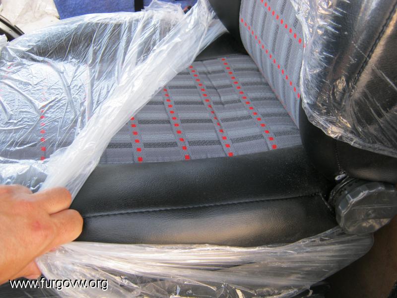

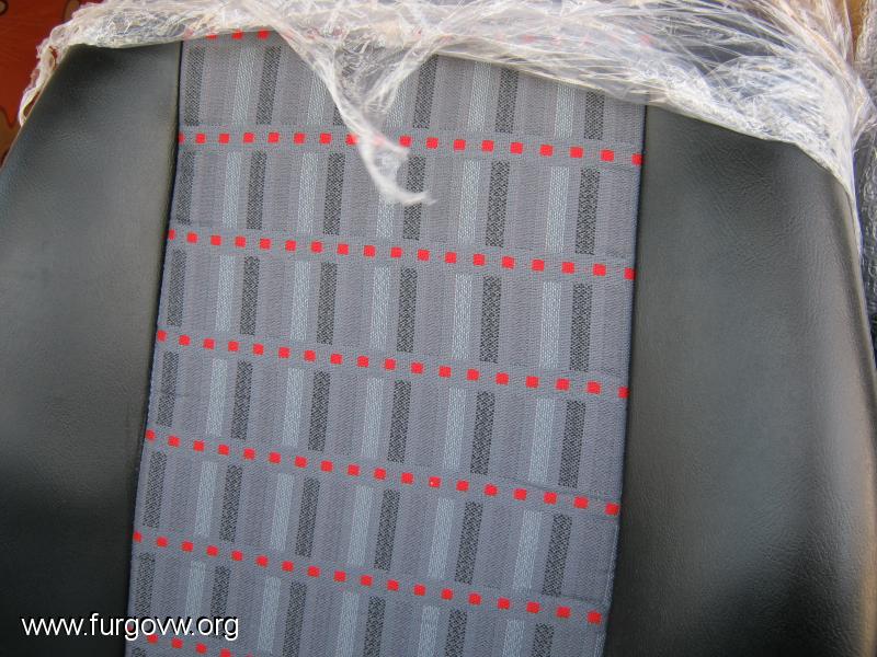

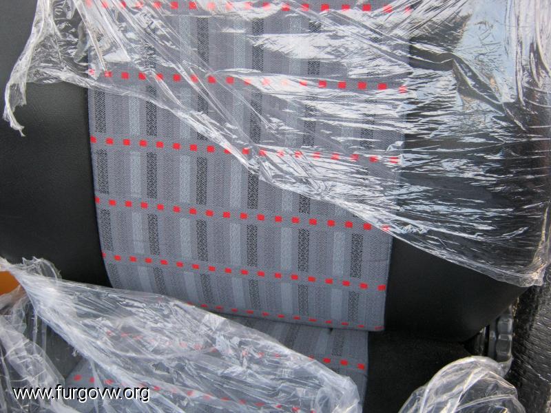

No,quiero decir que tengo los dos a estrenar,puestos en la furgo.
